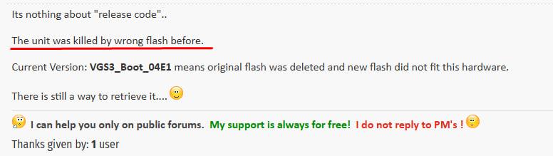

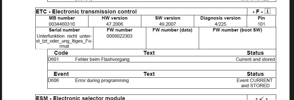

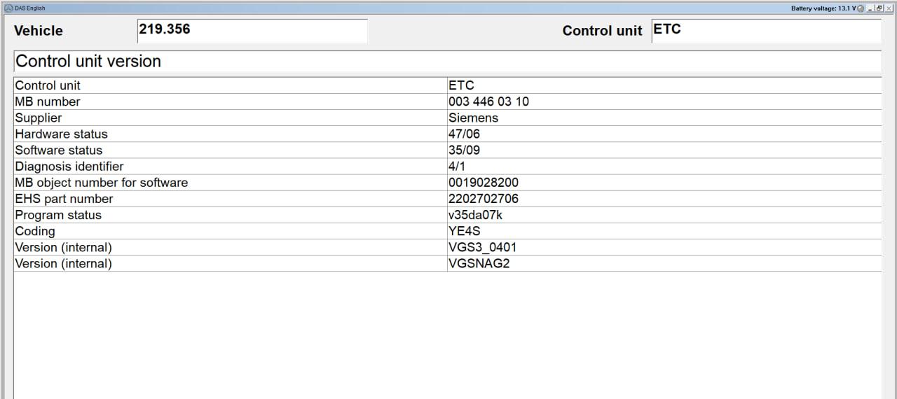

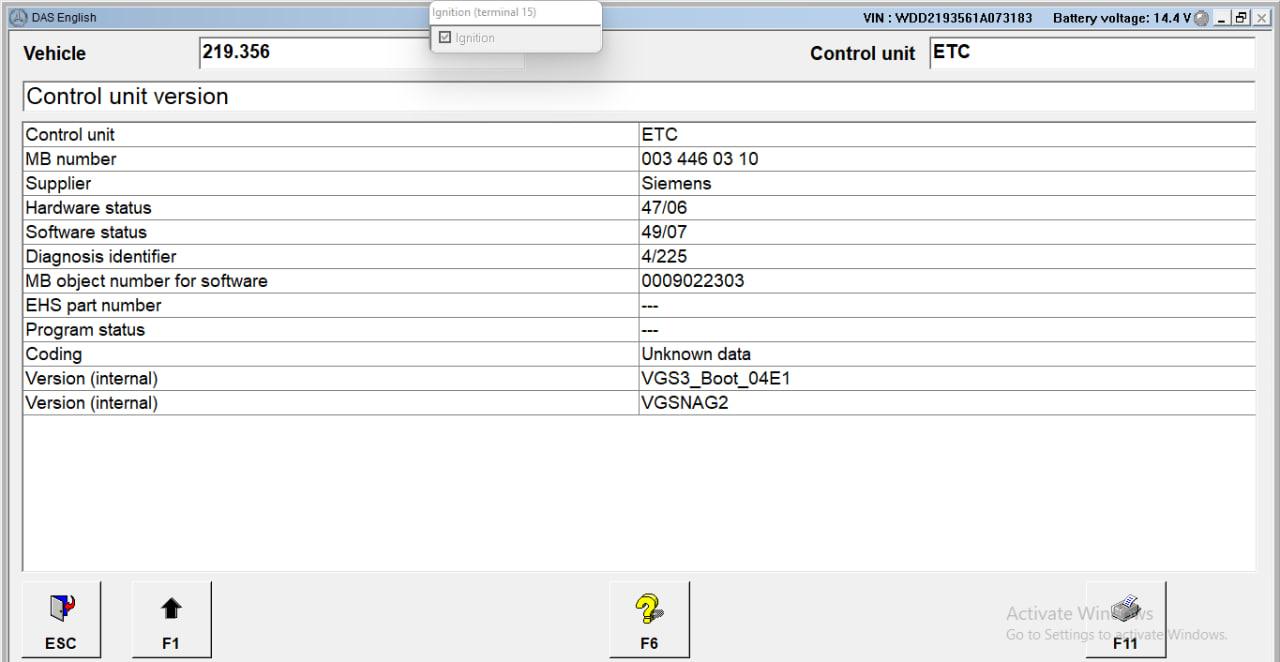

vlad101 41 Опубликовано 7 ноября Поделиться Опубликовано 7 ноября Всем доброго времени. Нужна срочная консультация. С данным видом работы это первое касание и все сразу же запутанно немного. До нас уже что-то пытались делать. На прошлом сервисе авто было 4 дня. Мучили и сделать не смогли. VIN - WDD2193561A073183 Март 2006 W219 CLS350 M272.964 722.906 Человеку поставили НОВУЮ плату. Пытались программировать, подвязывать и тд. Не получилось. С минимумом инфы от клиента, он приехал к нам. Потом все вскрылось, что и как было. Знаю, что старые платы нулятся и подвязываются. Новые, шьются и вводятся в эксплуатацию. Я же не понимаю, в каком уже состоянии эта плата. Тачка приехала своим ходом, коробка в аварии. В блоке ошибка при программировании. Так приехала уже. Идетны EHS и кодировки не выдает, поскольку не прописано. Версию платы (0401, 0402) выдает криво - VGS3_Boot_04E1. Из-за этого не совсем понимаю, как подобрать флеш. На МХХ читал, что данный идент означает, что плату убили неправильным флешем. Старую плату на столе вычитал, кодировки сохранил. Подскажите, какой алгоритм был бы в данной ситуации актуальным, чтобы распутать этот клубок. Если я правильно понимаю, как надо было поступать с новой, это: шить правильной версией, под авто, переносить SCN, снимать delivery mode и вводить в эксплуатацию. С бу: нулить, прошивать (если прошивка не совподает), переносить SCN и вводить в эксплуатацию. Тут же не совсем понимаю, что делать, не хочу уложить ее окончательно. Буду признателен за быстрый ответ. Прилагаю отчет, с которым тачка приехала, иденты с новой и старой платы. Если нужны доп данные или что-то важное не уточнил, скажите. P.S. Прошу прощения за оформление темы, вопрос срочный w219 vgs initial.pdf Ссылка на комментарий Поделиться на другие сайты Поделиться

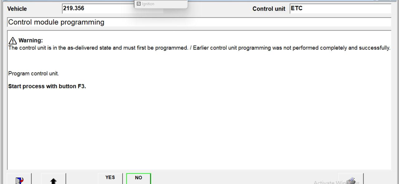

wagner 318 Опубликовано 7 ноября Поделиться Опубликовано 7 ноября 33 минуты назад, vlad101 сказал: Если я правильно понимаю, как надо было поступать с новой, это: шить правильной версией, под авто, переносить SCN, снимать delivery mode и вводить в эксплуатацию. С бу: нулить, прошивать (если прошивка не совподает), переносить SCN и вводить в эксплуатацию. Тут же не совсем понимаю, что делать, не хочу уложить ее окончательно. DAS все автоматом сделает (ну почти). От вас требуется просто обнулить блок, или новый. И правильная версия DAS нувжна, если не онлайном делаете 1 минуту назад, Mikolapol сказал: FVDI 2014 ну так это и есть отлом mb vvdi Ссылка на комментарий Поделиться на другие сайты Поделиться

Vasilitallin 84 Опубликовано 7 ноября Поделиться Опубликовано 7 ноября Ну или взять Ведиамо, старая считывается, по железу они одинаковые. Со старой нужна кодировка и значения адаптаций. Номер прошивки старой тоже есть 0019028200. Для начала наверное нужно Ведиамой прошить новую, чтобы она вошла в нормальный режим, потом кодирование(считанной кодировкой со старой), авторизация тоже Ведиамой через функции. Останется только перенести адаптации, думаю это можно ДАСом сделать. 0019028200_001-CFF.zip Ну или взять Ведиамо, старая считывается, по железу они одинаковые. Со старой нужна кодировка и значения адаптаций. Номер прошивки старой тоже есть 0019028200. Для начала наверное нужно Ведиамой прошить новую, чтобы она вошла в нормальный режим, потом кодирование(считанной кодировкой со старой), авторизация тоже Ведиамой через функции. Останется только перенести адаптации, думаю это можно ДАСом сделать. vlad101 1 Ссылка на комментарий Поделиться на другие сайты Поделиться

wagner 318 Опубликовано 7 ноября Поделиться Опубликовано 7 ноября 41 минуту назад, dierus сказал: Типо das offline прольет правильную флешу ? первій раз слішу не в этом дело, а в том что правильный дас не будет ломиться только в онлайн. ну и конечно же, он предложит нужное ПО. Например в 221 когда стеклоподьемники откуривают - правильной версией дас, проходит офлайн флэширование. и все замечательно! не поленюсь, щас достану тот ноут со склада, где стоит "правильный" , послежний офлайновый ДАС. если он жив еще (ноут) Вот: И вот стоит под рукой древний 171. щас попробую какой-нибудь блок пролить )) vlad101 1 Ссылка на комментарий Поделиться на другие сайты Поделиться

Vasilitallin 84 Опубликовано 7 ноября Поделиться Опубликовано 7 ноября 3 минуты назад, wagner сказал: ну и конечно же, он предложит нужное ПО. Если оно есть в нем. Можно попробовать ход конем, прошить ведиамой, после подключить старый блок, запустить Дас оффлайн, ввод в эксплуатацию, когда попросит поставить новый блок, воткнуть фишку в коробку, захочет запрограммировать, или найдет новую, или скажет, что не нашел более новую. Соответственно пойдет дальше, перенесет кодировку и адаптации и заткнется на авторизации, ее он оффлайн делать не умеет. Дальше ведиамой авторизация, и опять ДАСом обучение переключений. Как то так... Ссылка на комментарий Поделиться на другие сайты Поделиться
