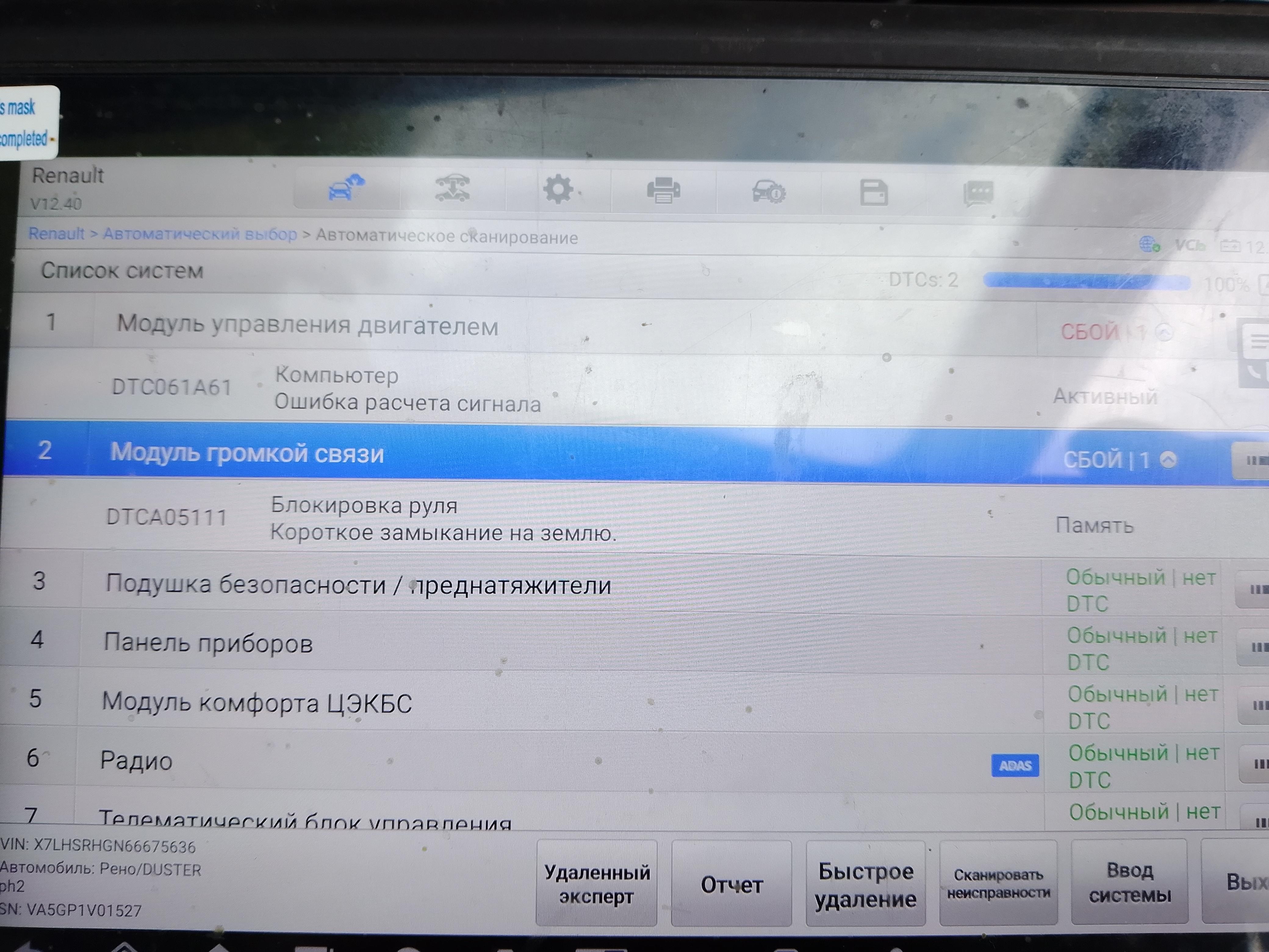

ivan34 32 Опубликовано 16 октября, 2025 Поделиться Опубликовано 16 октября, 2025 Доброго дня. Есть Renault Duster 19, бензин, 2.0 двигатель, странная ошибка выходит периодически может день ездить все нормально, а может в день один раз ошибка выйти. Когда появляется ошибка эта, мотор чуть дернется и плохо ехать начинает, загорается спираль индикатор и чек. Ошибка выходит такая Р061А61 "Компьютер ошибка расчета сигнала" Если кто знает подскажите пожалуйста, или кто встречался с такой ошибкой. Заменил топливный фильтр, бензонасос проверил, дроссель помыл, заменил свечи, все безрезультатно. Если это все на программном уровне, я могу без проблем оплатить. Ссылка на комментарий Поделиться на другие сайты Поделиться
lonqlife 2847 Опубликовано 16 октября, 2025 Поделиться Опубликовано 16 октября, 2025 Р061А61 указывает на функциональное нарушение регулирования крутящего момента блока управления двигателем. Это значит, что электронный блок управления (ЭБУ) некорректно рассчитывает сигнал крутящего момента. Привет кривой тюнинг Ссылка на комментарий Поделиться на другие сайты Поделиться

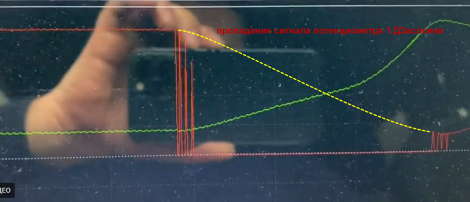

chipex 21 Опубликовано 17 октября, 2025 Поделиться Опубликовано 17 октября, 2025 Вот поучительно по этой ошибке. Там тоже прошивку меняли но не помогло. Причина, провоцирующая ошибку, была в пропадании сигнала дорожки (читай- функция нагрузки) Когда мыслей нет, то клиенту про прошивки рассказывают. За всю практику не имел ни одного случая, чтобы с помощью прошивки устранялись проблемы. Как создавались- сталкивался... В блок приходилось внедряться только паяльной станцией.. Вот видосик, про который сказал https://www.youtube.com/watch?v=LLhWwnbYC3s Ссылка на комментарий Поделиться на другие сайты Поделиться
ivan34 32 Опубликовано 18 октября, 2025 Автор Поделиться Опубликовано 18 октября, 2025 12 часов назад, Alexchip77 сказал: Если блок EMS3120 то возможно сделали репрог на горячем моторе выше 50 градусов. Блок 3125. Нельзя делать блок 3120 на горячею? Сколько их прошил на горячею проблем не когда не возникало. 12 часов назад, chipex сказал: Вот поучительно по этой ошибке. Там тоже прошивку меняли но не помогло. Причина, провоцирующая ошибку, была в пропадании сигнала дорожки (читай- функция нагрузки) Когда мыслей нет, то клиенту про прошивки рассказывают. За всю практику не имел ни одного случая, чтобы с помощью прошивки устранялись проблемы. Как создавались- сталкивался... В блок приходилось внедряться только паяльной станцией.. Вот видосик, про который сказал https://www.youtube.com/watch?v=LLhWwnbYC3s Я видел вчера. 🤙 Ссылка на комментарий Поделиться на другие сайты Поделиться
