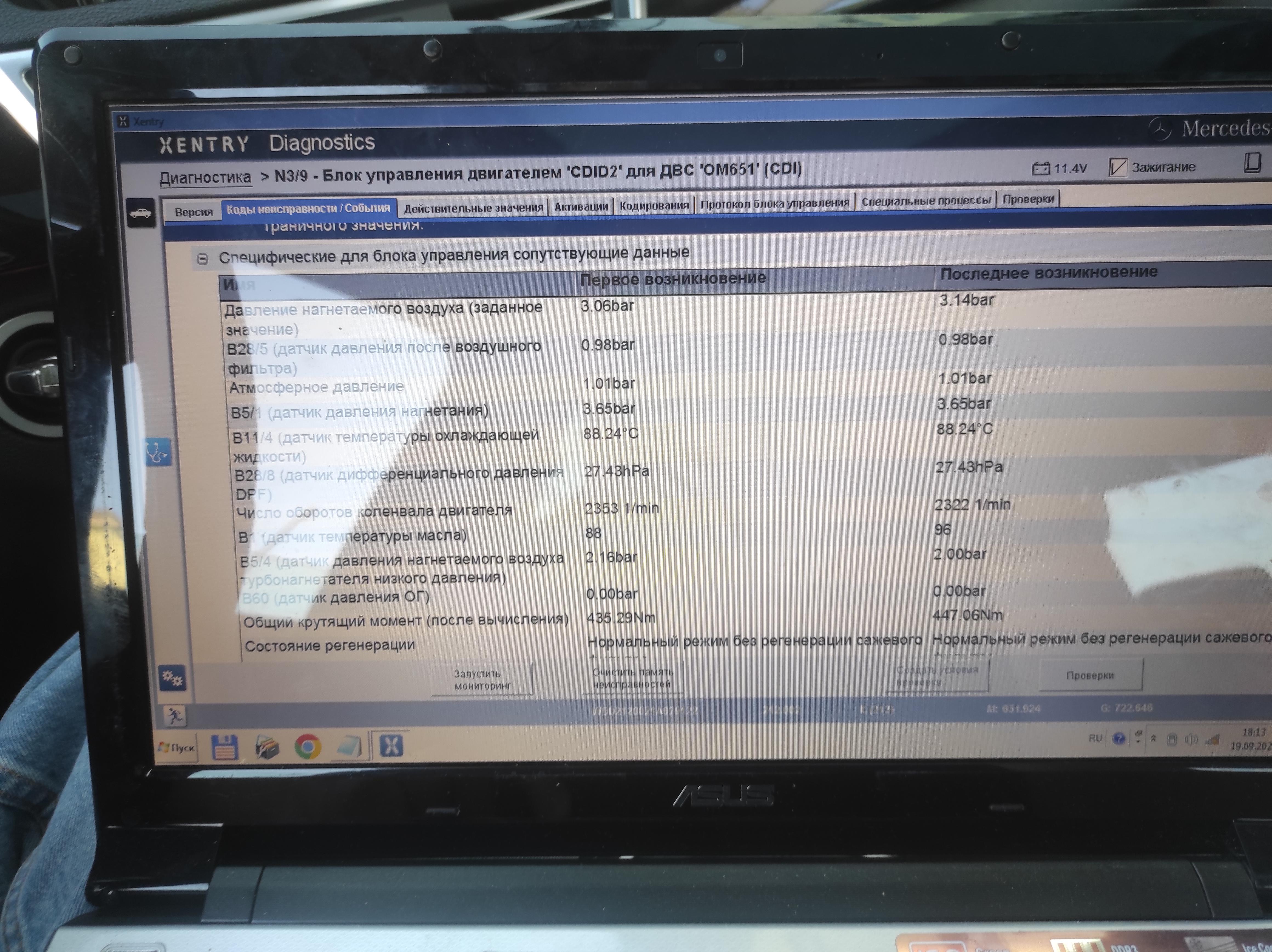

interseptor13 0 Опубликовано 30 мая Поделиться Опубликовано 30 мая Господа форумчане, прошу вашей помощи в поиске решения проблемы. W212 220cdi уже больше года на om651 моторе имею проблему с передувом, ошибка p2263(85), сажевый и EGR отшиты, (последний заглушен дополнительно физически), проблема проявляется при резком ускорении с хода в диапазоне 2300-2700 оборотов, особенно часто проявляется на скорости +100 км/ч, после короткого подрыва, кратковременно пропадает тяга, после чего ускорение продолжается. Чек не загорается, ошибка записывается в блок. Были проверены все вакуумные трубки, актуаторы, турбина, заменены клапаны управления перепускной заслонкой и вестгейтом, MAPы, по железу никаких проблем не найдено. Перепрошивался у местного мастера, но результата это не принесло. У кого какие мысли по этому поводу, возможно кто-то сталкивался. Заранее благодарен. Ссылка на комментарий Поделиться на другие сайты Поделиться
lonqlife 2 626 Опубликовано 30 мая Поделиться Опубликовано 30 мая какое расхождение параметров запрос/факт ? Ссылка на комментарий Поделиться на другие сайты Поделиться
interseptor13 0 Опубликовано 30 мая Автор Поделиться Опубликовано 30 мая Давление нагнетаемого воздуха: Заданное значение: 3.02bar, фактическое по датчику давления нагнетания b5/1: 3.57bar, Заданное 3.06 bar, фактическое 3.65 Заданное 3.14 bar, фактическое 3.65 и т.д 38 минут назад, lonqlife сказал: какое расхождение параметров запрос/факт ? Давление нагнетаемого воздуха: Заданное значение: 3.02bar, фактическое по датчику давления нагнетания b5/1: 3.57bar, Заданное 3.06 bar, фактическое 3.65 Заданное 3.14 bar, фактическое 3.65 и т.д Ссылка на комментарий Поделиться на другие сайты Поделиться

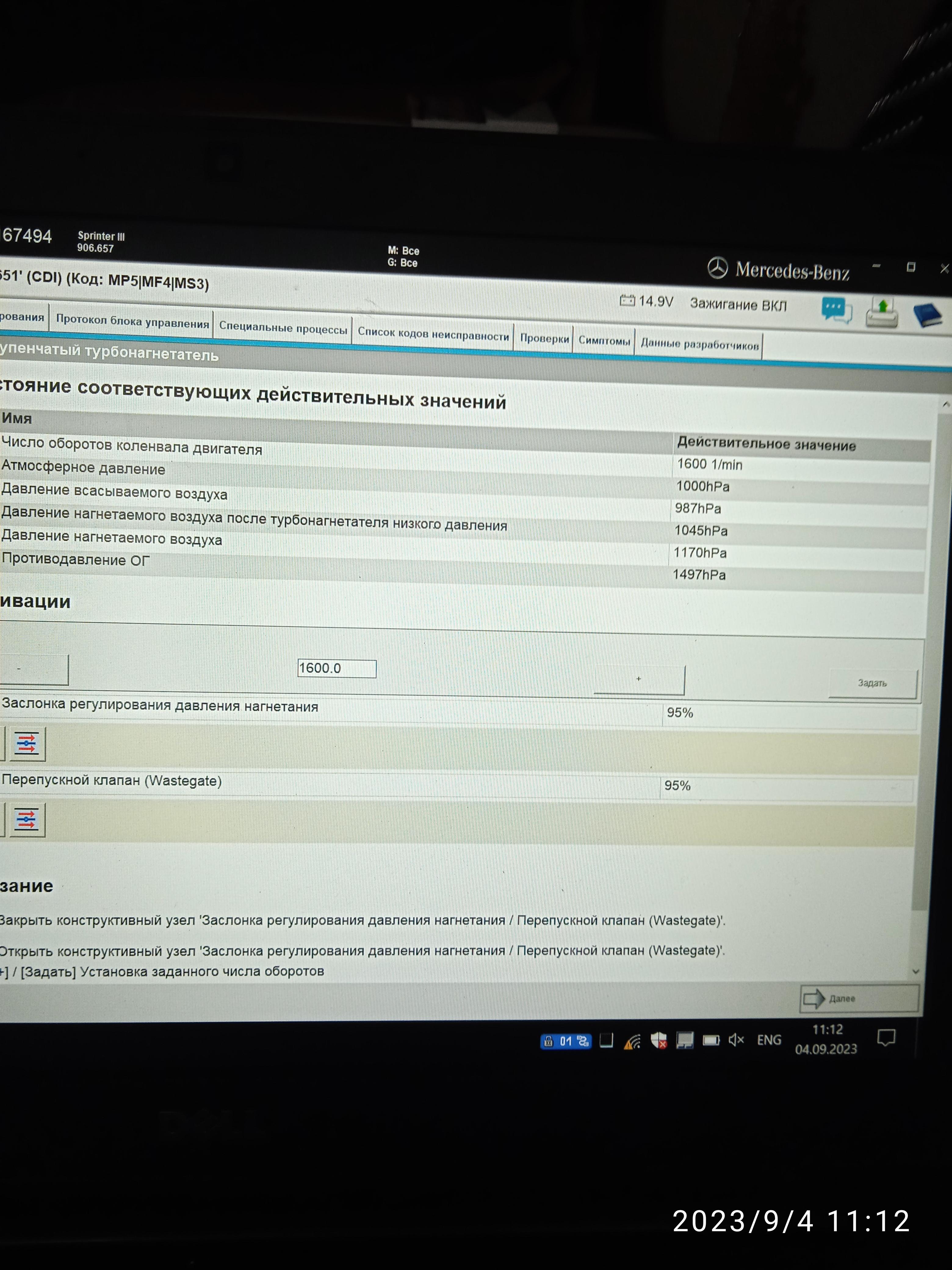

injgar 1 Опубликовано 2 июня Поделиться Опубликовано 2 июня Вот значения турбины новой на стоке. 1600 оборотов. Ссылка на комментарий Поделиться на другие сайты Поделиться
