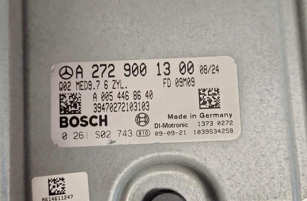

Kacz 16 Опубликовано 3 сентября Поделиться Опубликовано 3 сентября Добрго дня усім, на столі ECU MED9.7 у bench моді мультипрог немаю можливості вичитати 😞, лише по ODB( не пробував) Цитата Ссылка на комментарий Поделиться на другие сайты Поделиться
