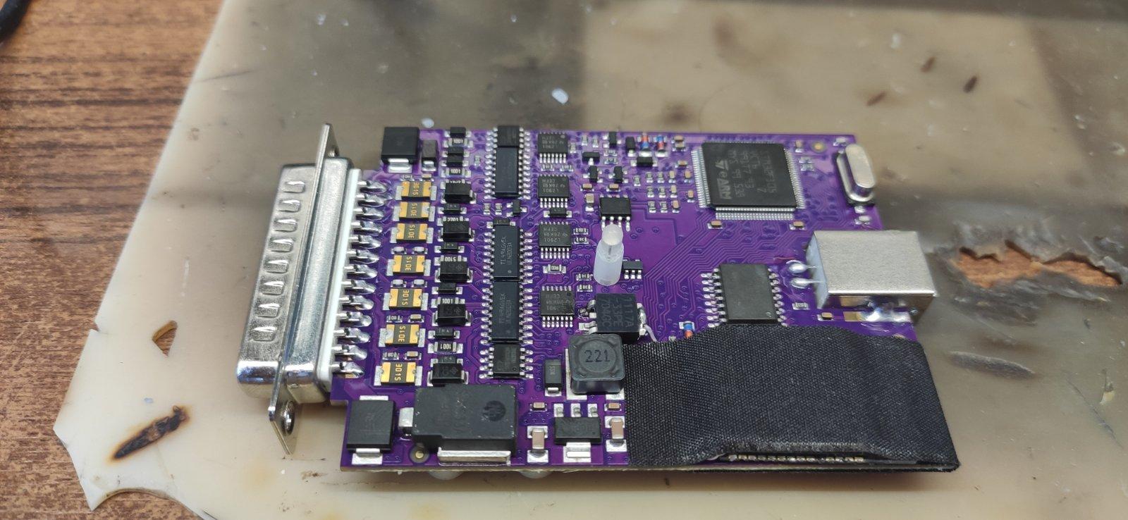

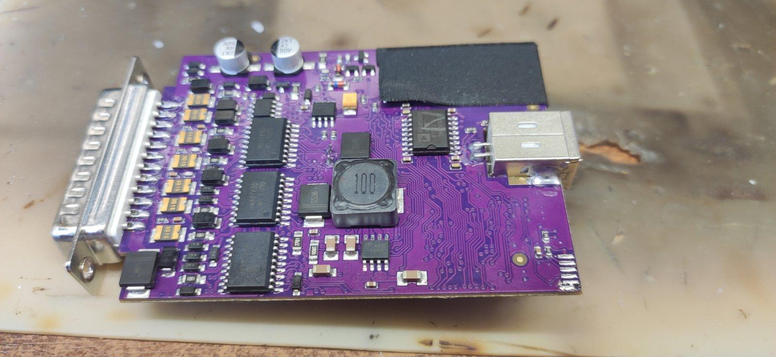

milevskij 0 Опубликовано 26 июля Поделиться Опубликовано 26 июля всем привет купил новый китайматик 2 про в новом корпусе который как оригинал прозрачный,тут стоит такая вот плата, думал обновить прошивку на 2.21.32 тут стоит 2.21.22, пишет can not connect to target, до этого был , 2.21.21 он прошился без проблем. потом встроил в оба блютуз. все работает но обновить не могу , плата отличается контактами там где подпаиваться они мелкие, и нету езе дополнительно ниже 2 контакта, как в 2.21.21, кто то сталкивался с таким? Ссылка на комментарий Поделиться на другие сайты Поделиться

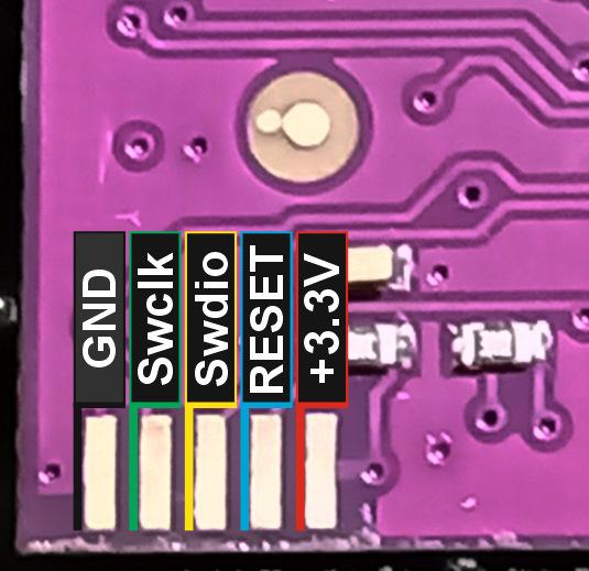

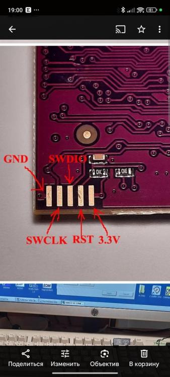

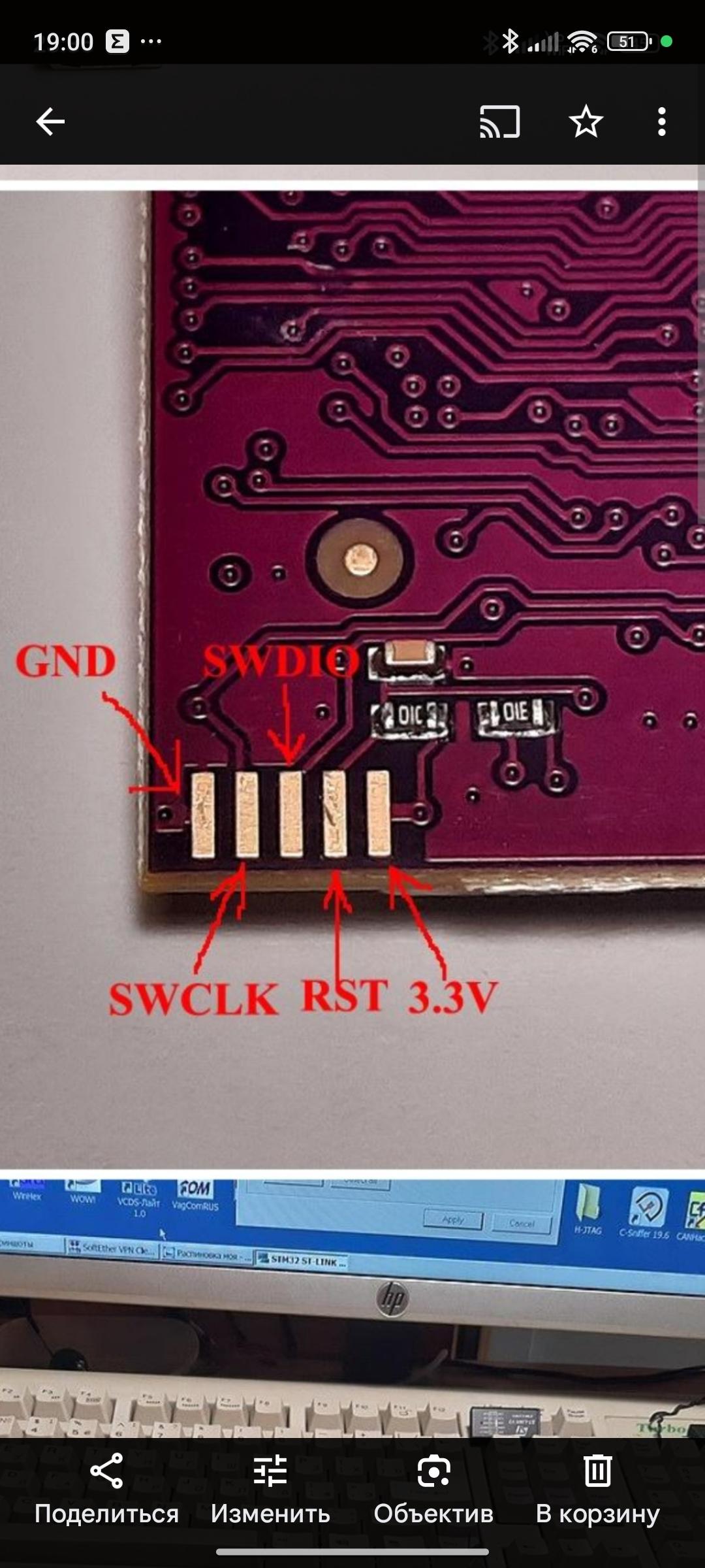

Serj_Pro 7 Опубликовано 26 июля Поделиться Опубликовано 26 июля Так там и правда подключение отличается , поэтому и не прокатило. Здесь на форуме есть распиновка надо только её поискать хорошонько. В Гугле есть распиновка посмотрите внимательно. 19 минут назад, milevskij сказал: всем привет купил новый китайматик 2 про в новом корпусе который как оригинал прозрачный,тут стоит такая вот плата, думал обновить прошивку на 2.21.32 тут стоит 2.21.22, пишет can not connect to target, до этого был , 2.21.21 он прошился без проблем. потом встроил в оба блютуз. все работает но обновить не могу , плата отличается контактами там где подпаиваться они мелкие, и нету езе дополнительно ниже 2 контакта, как в 2.21.21, кто то сталкивался с таким? Ссылка на комментарий Поделиться на другие сайты Поделиться
AllScan 95 Опубликовано 26 июля Поделиться Опубликовано 26 июля 24 минуты назад, milevskij сказал: кто то сталкивался с таким? Спойлер Ссылка на комментарий Поделиться на другие сайты Поделиться
milevskij 0 Опубликовано 26 июля Поделиться Опубликовано 26 июля 5 минут назад, AllScan сказал: Скрыть контент спасибо большое!!! а теперь нужно шить блютуз под другой номер? если да то прошивка есть под esp32? Ссылка на комментарий Поделиться на другие сайты Поделиться
