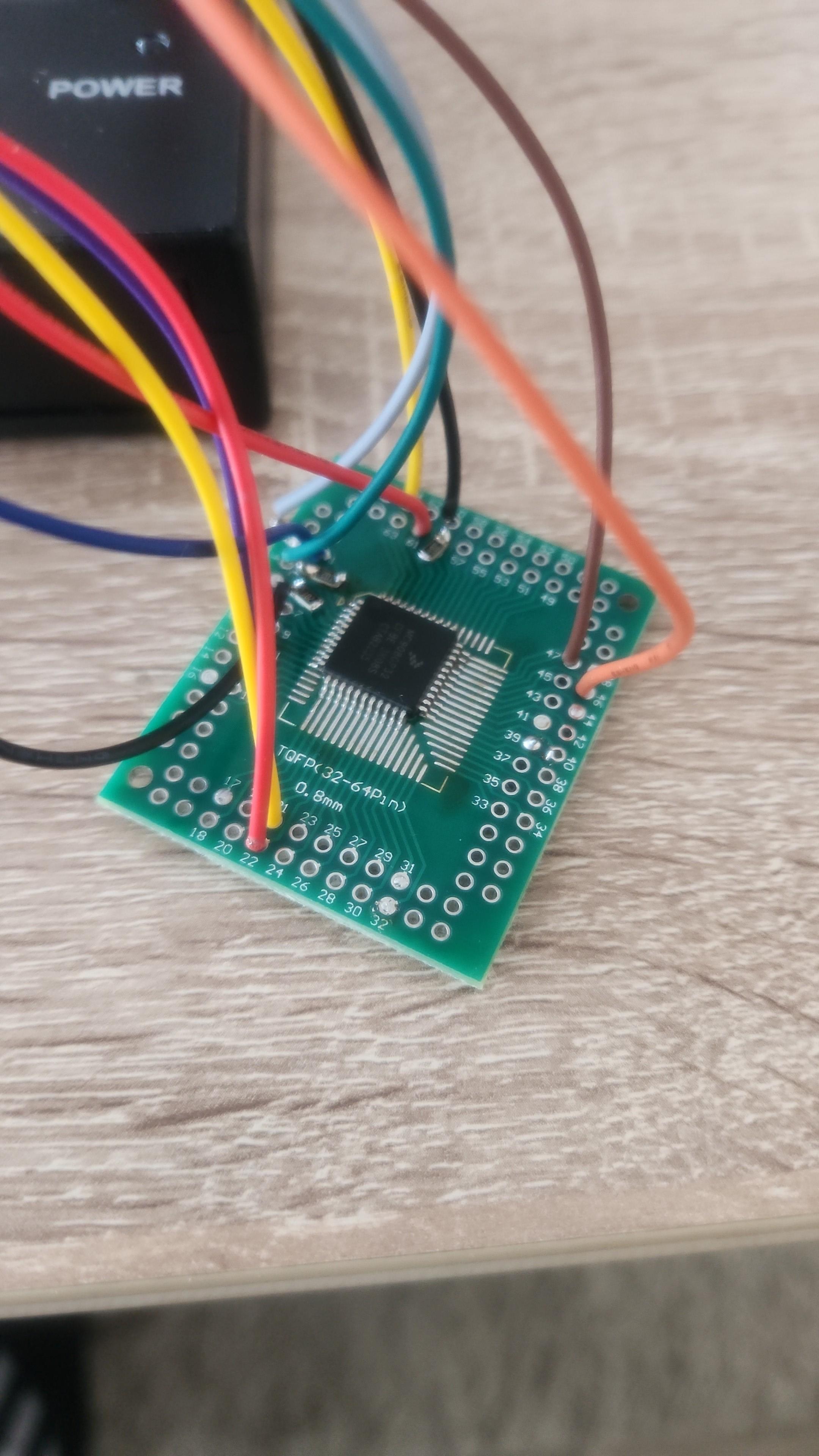

yoheer 25 Опубликовано 16 января Поделиться Опубликовано 16 января Помогите и мне с моторолой справится 908gp32 Подключаю вот так как и указано. Проц на макетке стоит Логический ноль пробовал и просто на землю и через сопротивление, как просят в описании. Результат всегда один и тот же Rst pin wrong level Ссылка на комментарий Поделиться на другие сайты Поделиться
firstlunoxod 18 Опубликовано 16 января Поделиться Опубликовано 16 января Читали справку? Ссылка на комментарий Поделиться на другие сайты Поделиться
VictorOZ 63 Опубликовано 16 января Поделиться Опубликовано 16 января 2 часа назад, yoheer сказал: Помогите и мне с моторолой справится 908gp32 Подключаю вот так как и указано. Проц на макетке стоит Логический ноль пробовал и просто на землю и через сопротивление, как просят в описании. Результат всегда один и тот же Rst pin wrong level Может не хватает кварца Ссылка на комментарий Поделиться на другие сайты Поделиться
yoheer 25 Опубликовано 16 января Поделиться Опубликовано 16 января У меня видимо старая справка, нет этой инфы, посмотрел. Может и не хватает кварца Ссылка на комментарий Поделиться на другие сайты Поделиться
Leks 26 Опубликовано 16 января Поделиться Опубликовано 16 января 24 минуты назад, yoheer сказал: Осталось No MCU echo Проверьте пропайку, как по мне так на фото скошенный угол микры не по ключу запаян. Но это конечно может быть искажение при фотографировании. Ссылка на комментарий Поделиться на другие сайты Поделиться
