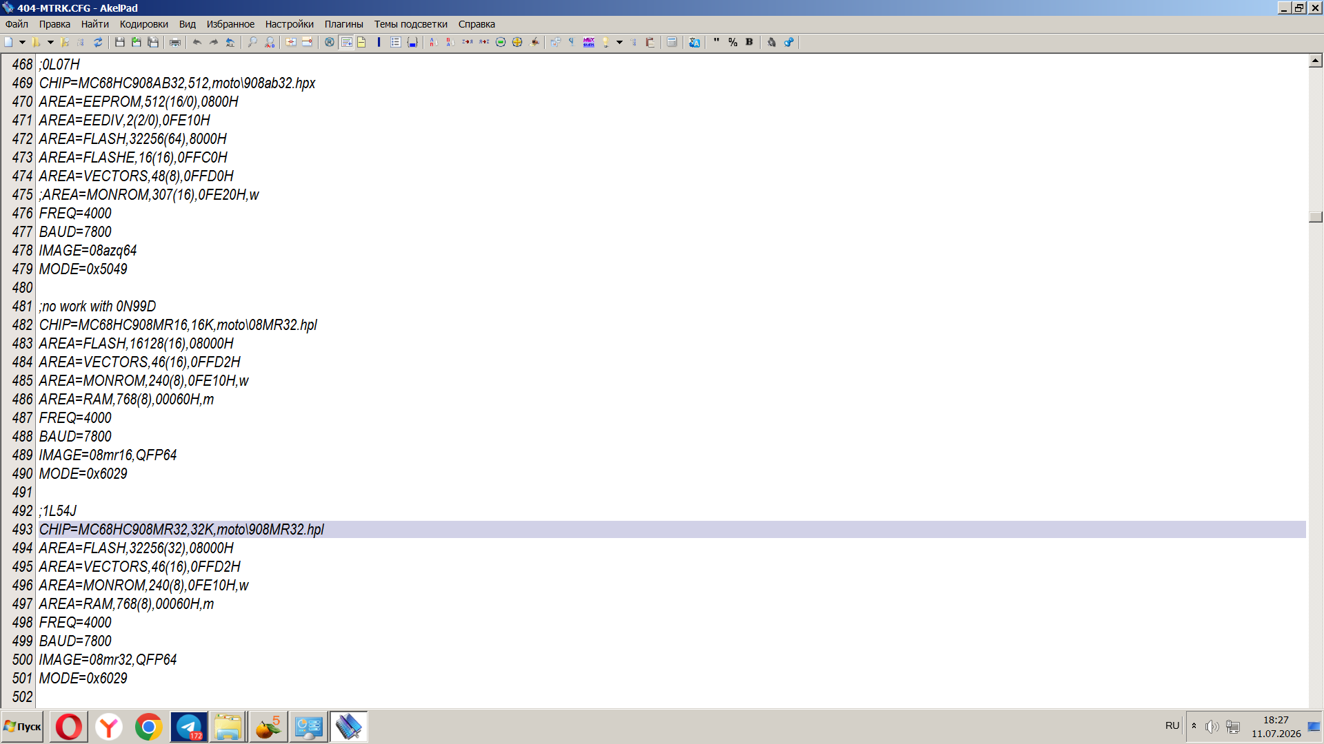

В 08.07.2026 в 17:43, lom10 сказал:
Лицензия есть серийник заканчивается  А021 при чтении других процов все работает коды подбирает не понятно что не так делаю
Раз у Вас не появилась кнопка SCAN SS значит Оранж не нашел лицензию M08V.
1. В программе ORANGE HELP->System Info в графе License должны быть MTRK, TMS, M08V. Это проверка что в прогере есть необходимая лицензия
2. В файле MTRK.cfg у чипа MC68HC908MR32 должна быть MODE=0x6029. Это инструкция что для этого чипа надо использовать режим, для которого требуется лицензия M08V
Больше нигде проверка лицензии не фигурирует. Должно работать.

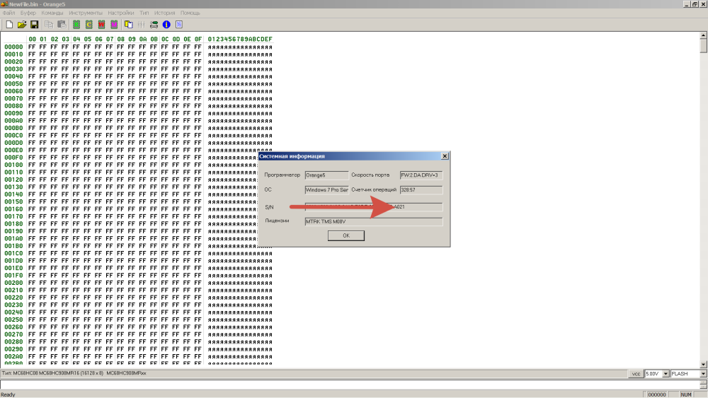

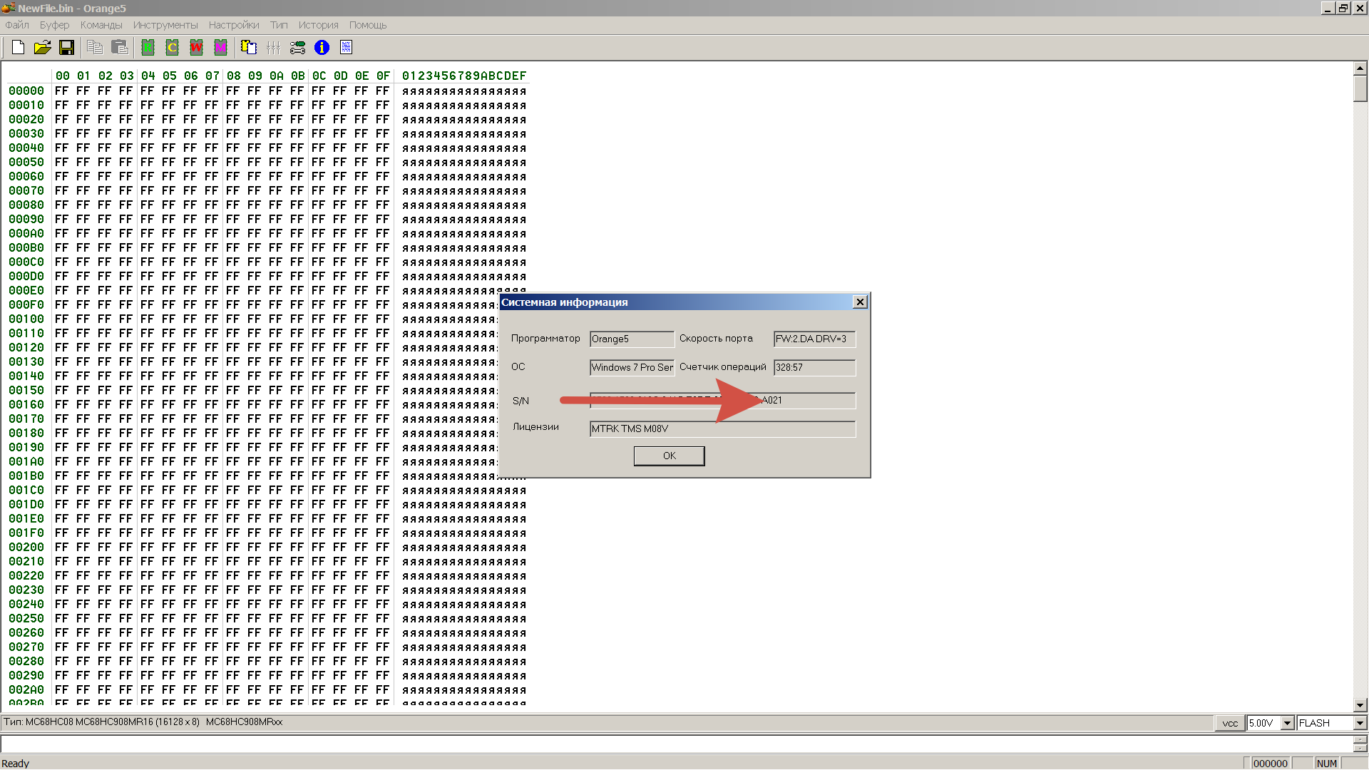

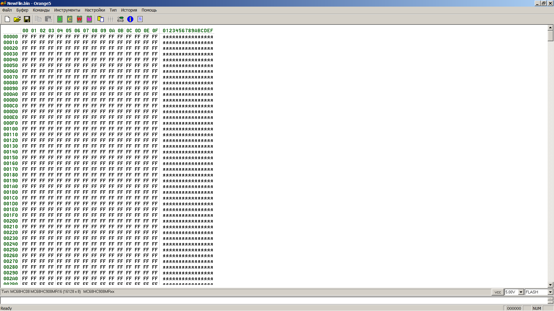

image.thumb.png.fb6f50f45235207630c46ff908e42356.pngimage.thumb.png.aa003faf7ebb63d08ade70df4e839fa0.png
Лицензия есть прогер её видит но  окна  с подбором SS нетуimage.thumb.png.e065a264ac73638017ccef905d4717f6.png
В 13.07.2026 в 12:20, Leks сказал:
Нажмите кнопку "Поиск" в русскоязычной версии Orange так называется "SCAN SS"
Так нету такой кнопки (на последнем скрине видно) при выборе mr16 или  mr32 в этом и проблема

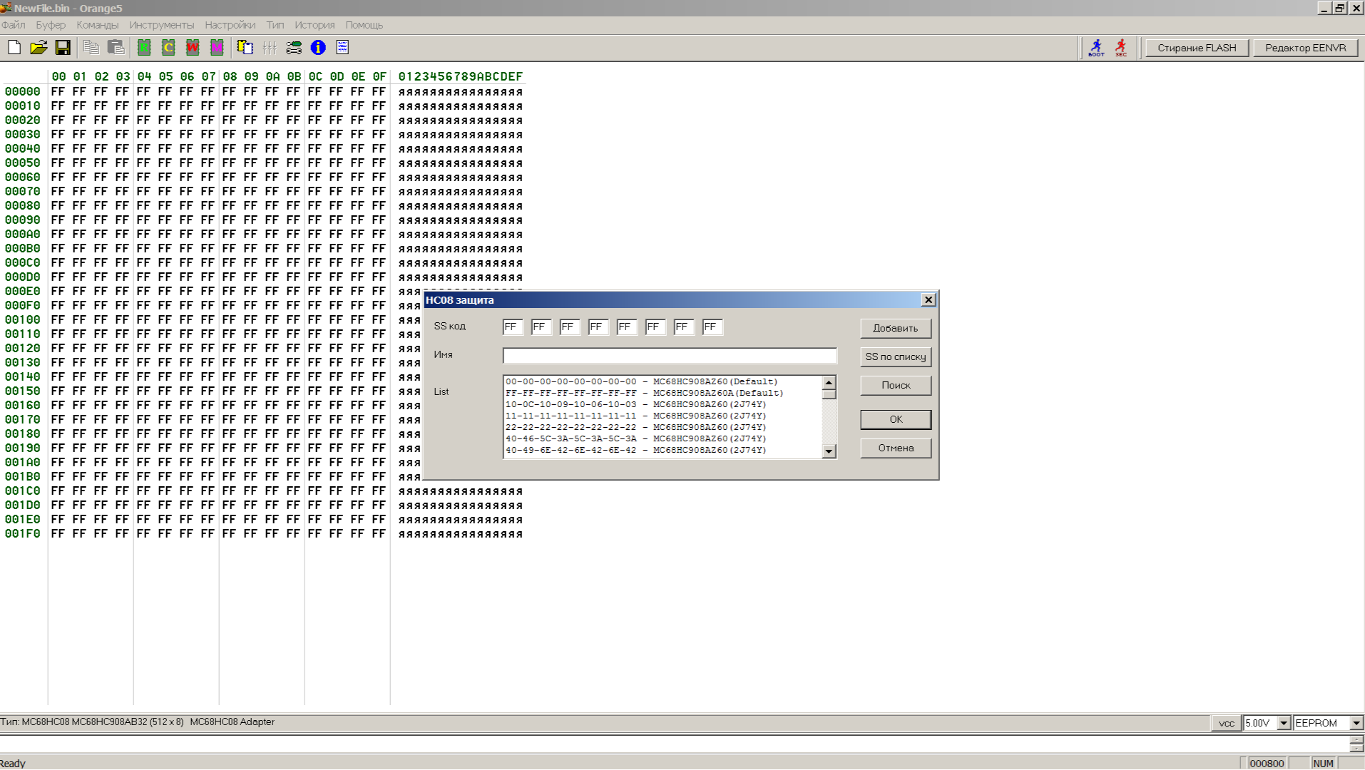

Теперь увидел, повнимательнее глянул скрины, и понял что кнопка "поиск" при выборе микры AB32, а не MR32. Нашел ошибку в скрипте. Вот правильная версия. Теперь поиск должен работать.
for_68HC908MR-1.zip
1 час назад, Leks сказал:
for_68HC908MR-1.zip 2.81 kB · 0 загрузок
Спасибо теперь появилась.
