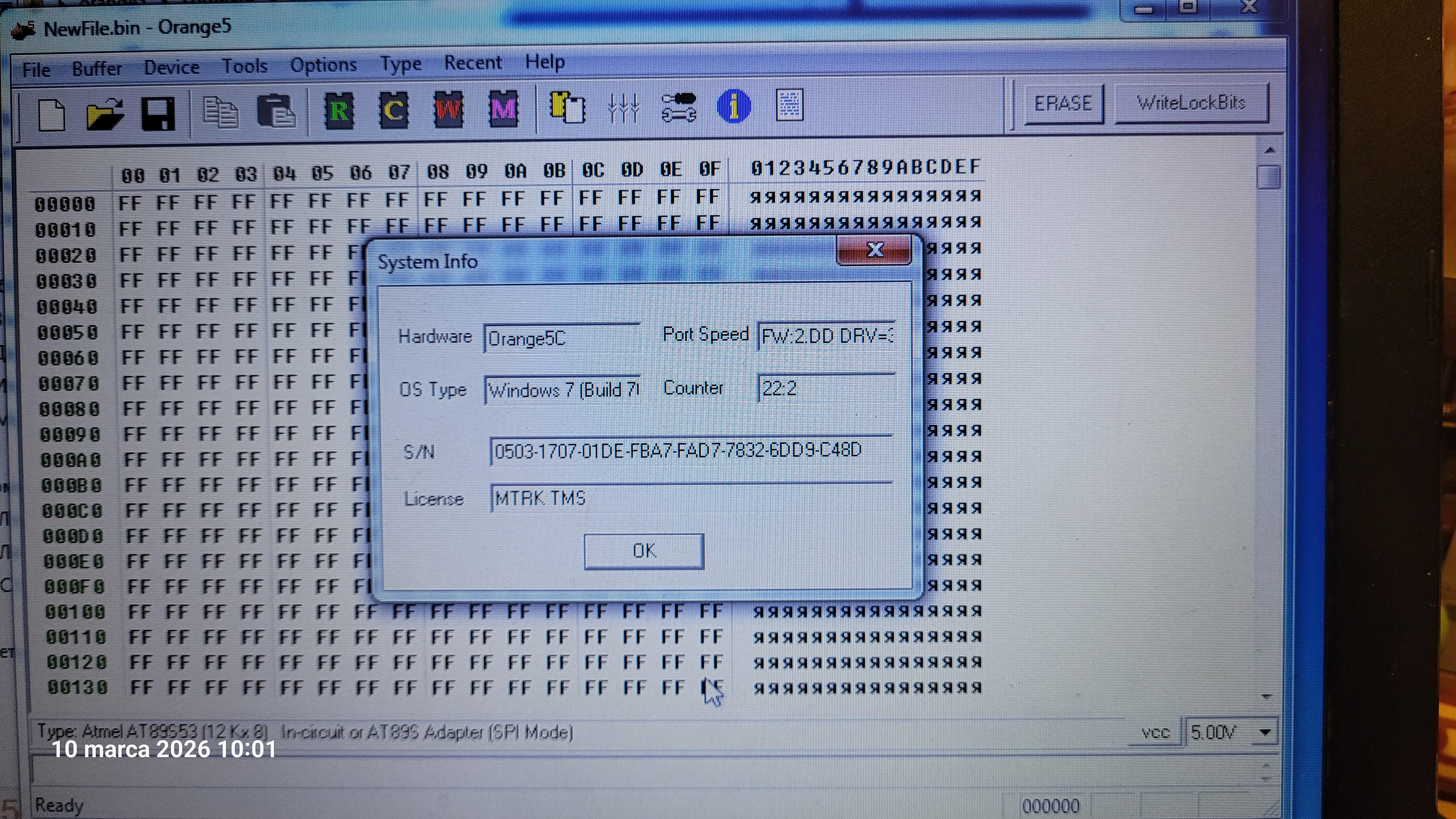

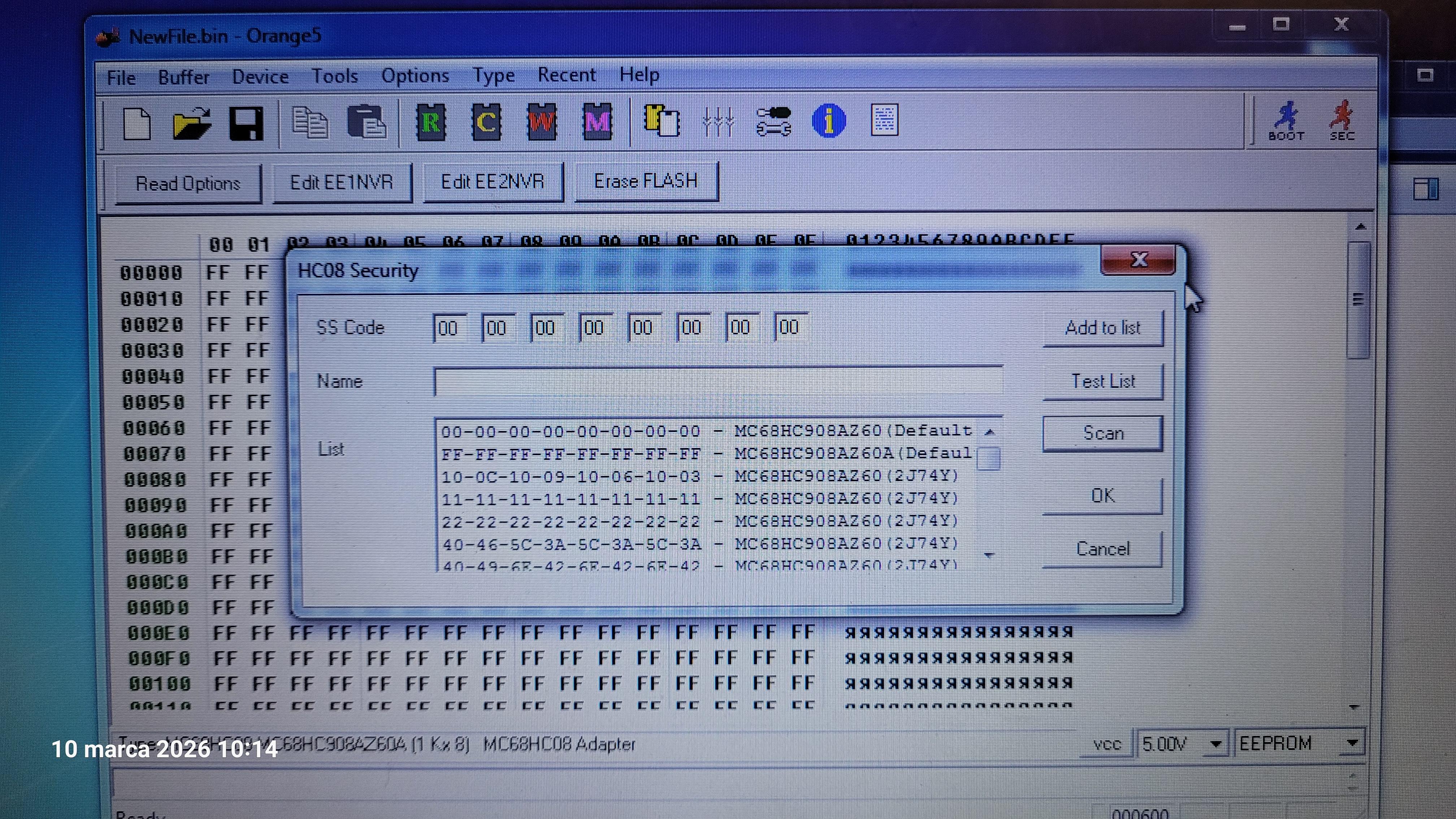

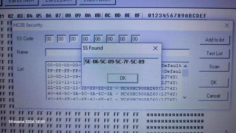

chelovag 0 Опубліковано 13 березня Поділитися Опубліковано 13 березня Добрый день. Перечитал всю тему и понял что нужен А021 для закрытых моторол. Купил, пришел C48D. Лицензии m08v нет, хотя в описании у продавца заявлена. Попробовал читать 908az60a, кнопка скан есть и активно, SS подобрал за 10мин. У продавца называется как orange5 1.35 super pro. Софт с диска не работает, продавец морозится, пользовался 1.34 с интернета. Смущает то, что за 100 с лишним страниц темы, никто не пишет что закрытые камни можно читать с другой лицухой, а на вопрос все тыкают в а021. Кстати, софт 1.34 запускается и работает на вин10, видно по окну с найденным кодом Посилання на коментар Поділитись на інші сайти Поділитися
Виктор V 46 Опубліковано 13 березня Поділитися Опубліковано 13 березня 11 минут назад, chelovag сказал: Добрый день. Перечитал всю тему и понял что нужен А021 для закрытых моторол. Купил, пришел C48D. Лицензии m08v нет, хотя в описании у продавца заявлена. Попробовал читать 908az60a, кнопка скан есть и активно, SS подобрал за 10мин. У продавца называется как orange5 1.35 super pro. Софт с диска не работает, продавец морозится, пользовался 1.34 с интернета. Смущает то, что за 100 с лишним страниц темы, никто не пишет что закрытые камни можно читать с другой лицухой, а на вопрос все тыкают в а021. Кстати, софт 1.34 запускается и работает на вин10, видно по окну с найденным кодом По свежее версия 1.42 не читает? Посилання на коментар Поділитись на інші сайти Поділитися
chelovag 0 Опубліковано 13 березня Поділитися Опубліковано 13 березня 46 минут назад, Виктор V сказал: По свежее версия 1.42 не читает? Без понятия, более свежие не использую, есть риск окирпичить прибор. К другим лицензиям нужны другие версии софта Посилання на коментар Поділитись на інші сайти Поділитися
lehaniva 7 Опубліковано 13 березня Поділитися Опубліковано 13 березня 5 часов назад, chelovag сказал: Попробовал читать 908az60a, кнопка скан есть и активно, Этот камень, любой серийник подбирает ss. Посилання на коментар Поділитись на інші сайти Поділитися
