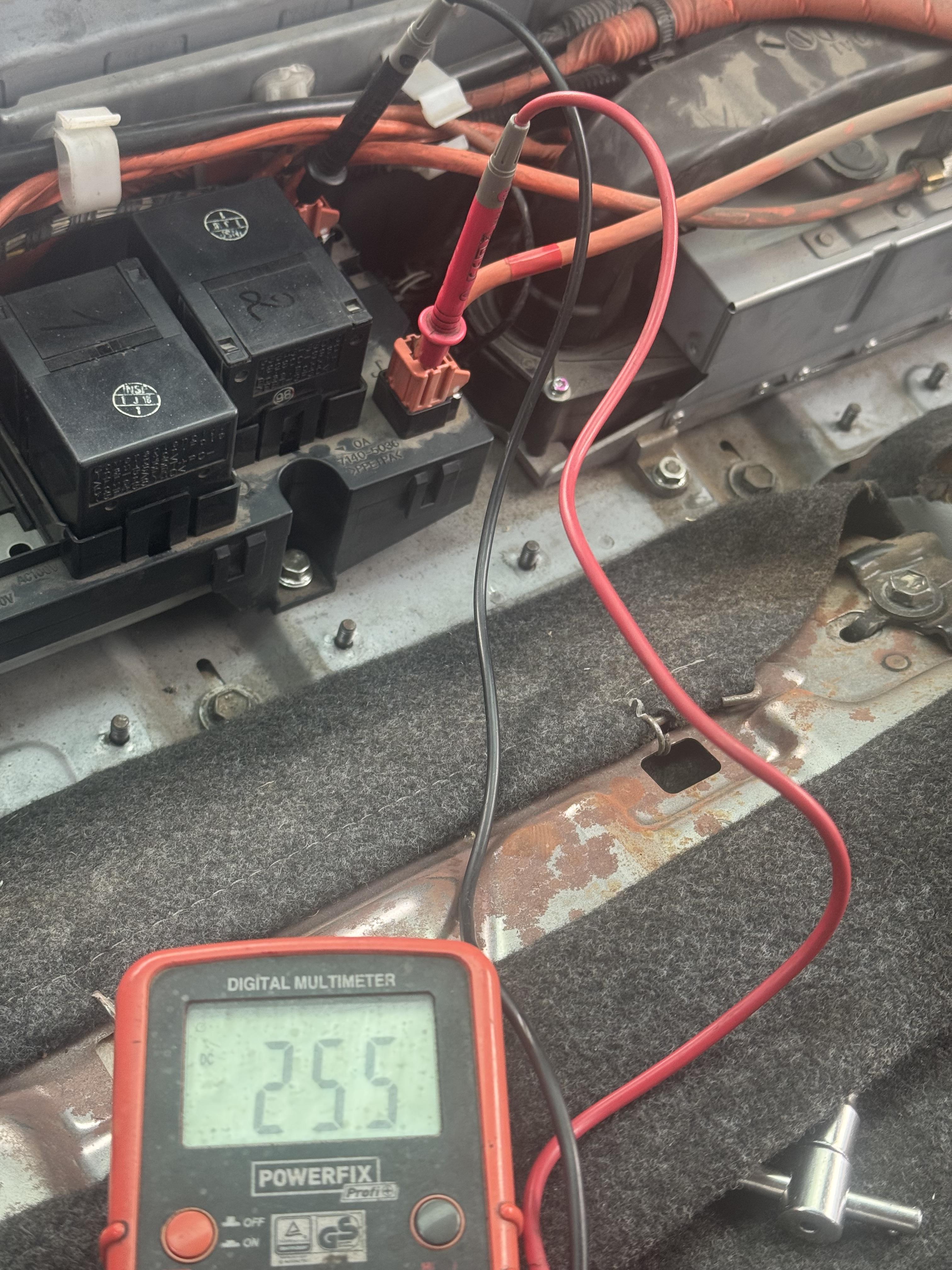

MASTER CLASS 1007 Опубликовано Суббота в 10:39 Автор Поделиться Опубликовано Суббота в 10:39 1 час назад, alex-mos сказал: Реле вынимал? Да,подключил и проверял контакти под галогенной лампой,подал 12в,реле включился.Интересно другое,снял защитную предохранител ВВБ напряжение тестер не покажет обе контакты,тестер выставлен на 300В,ход на постоянный ток ход переменный,оба 0В,где высоковолтние провода около реле тоже по нулю,что получается внутри в батарейках обрыв,пока полностью не снимал крышку… Нигде нет тока,ход по отмеченной ход относительно массой кузова,хотя не уверен что масса высоковолтной части имеет общую связь с кузовом.Да и не судите мне я не спец по гибридам Ссылка на комментарий Поделиться на другие сайты Поделиться
MASTER CLASS 1007 Опубликовано Суббота в 14:56 Автор Поделиться Опубликовано Суббота в 14:56 Где померил везде нету напряжения Ссылка на комментарий Поделиться на другие сайты Поделиться

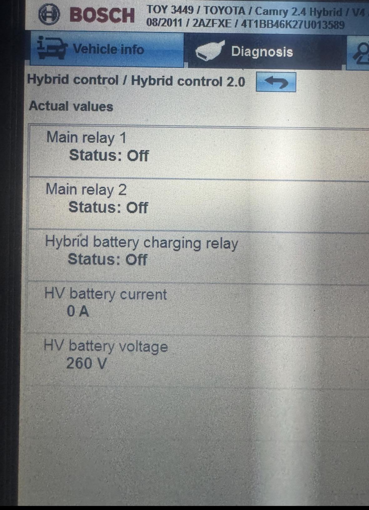

MASTER CLASS 1007 Опубликовано 15 часов назад Автор Поделиться Опубликовано 15 часов назад Здесь тока появилось но релюхи молчит и выхода нету напряжение к инвертору,почему ЭБУ не включает релюхи ВВ не знаю,да и где сам ЭБУ находится?В самом инверторе? Ссылка на комментарий Поделиться на другие сайты Поделиться
Maximka4444 25 Опубликовано 13 часов назад Поделиться Опубликовано 13 часов назад 2 часа назад, MASTER CLASS сказал: Здесь тока появилось но релюхи молчит и выхода нету напряжение к инвертору,почему ЭБУ не включает релюхи ВВ не знаю,да и где сам ЭБУ находится?В самом инверторе? Блок управления гибридом стоит за бардочком если я правильно помню. Вот мануал +- чтобы было проще , но он не совсем удобный. Там и схемы и мануал и тд. По хорошему понять идет ли вообще управление на эти реле и тд , если да , то 99 процентов , что сами реле ибо с ними много проблем было. Если не идет , то может и блок гибрида сгорел изза замыкания.. По этой неисправности еще и инвертер может быть , но все это проверить просто надо. Она вообще в READY не становиться ? или на секунду и тухнет ? 2008_Toyota_Camry_HV_Repair_Manual.pdf MASTER CLASS 1 Ссылка на комментарий Поделиться на другие сайты Поделиться
