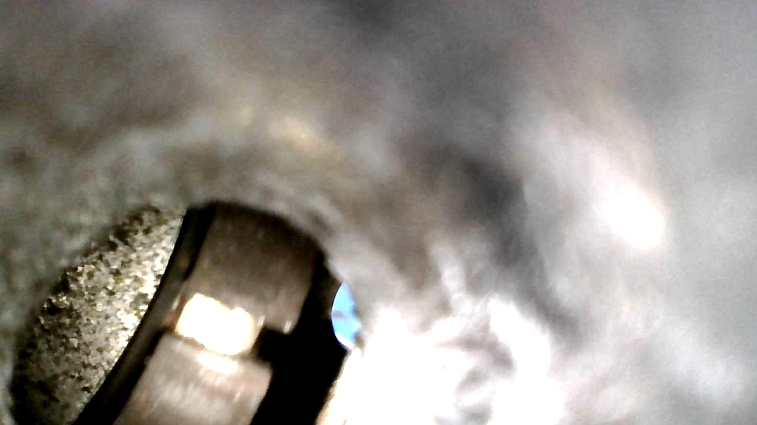

and-payalnik 4 Опубликовано 1 июля Автор Поделиться Опубликовано 1 июля на RR было 2.1,остальные 2.7 закажу датчик и подшипник. и дырку найти) колесо снималось и омывалось, датчик мылся, магнитное кольцо было чистое. ну только что микротрещины... диски и резина еще заводские. Ссылка на комментарий Поделиться на другие сайты Поделиться
