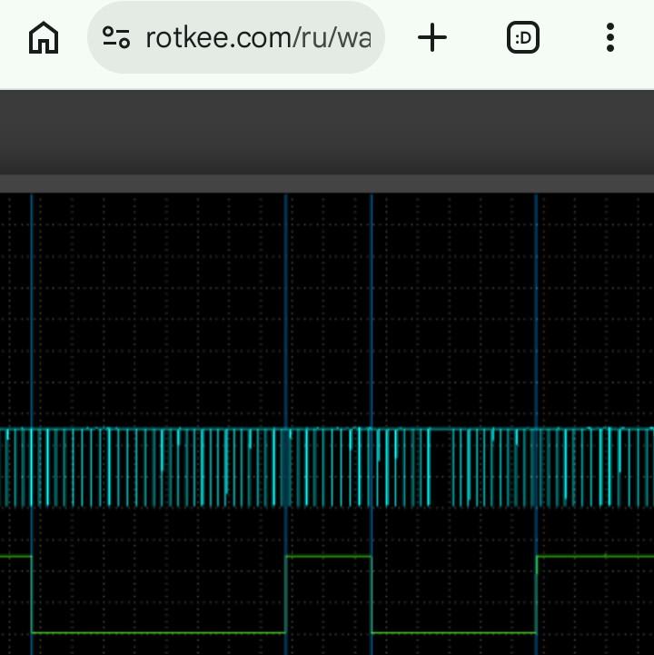

31benz 172 Опубликовано 24 июня Поделиться Опубликовано 24 июня Добрый вечер. DW10UTED4, заглох на ходу ине запускается. Форсунки подают топливо, но очень поздно (идёт густой дым не сгоревшего топлива, и не запускается). Ошибок нет никаких. Авто- полный сток, все на месте. При снятии фишки с дпрв авто запускается, и отлично работает. Осциллограмма дпкв-дпрв с эталоном сходится. Физически топливо подаётся, но не в тот момент когда нужно. Может кто сталкивался ? Ссылка на комментарий Поделиться на другие сайты Поделиться

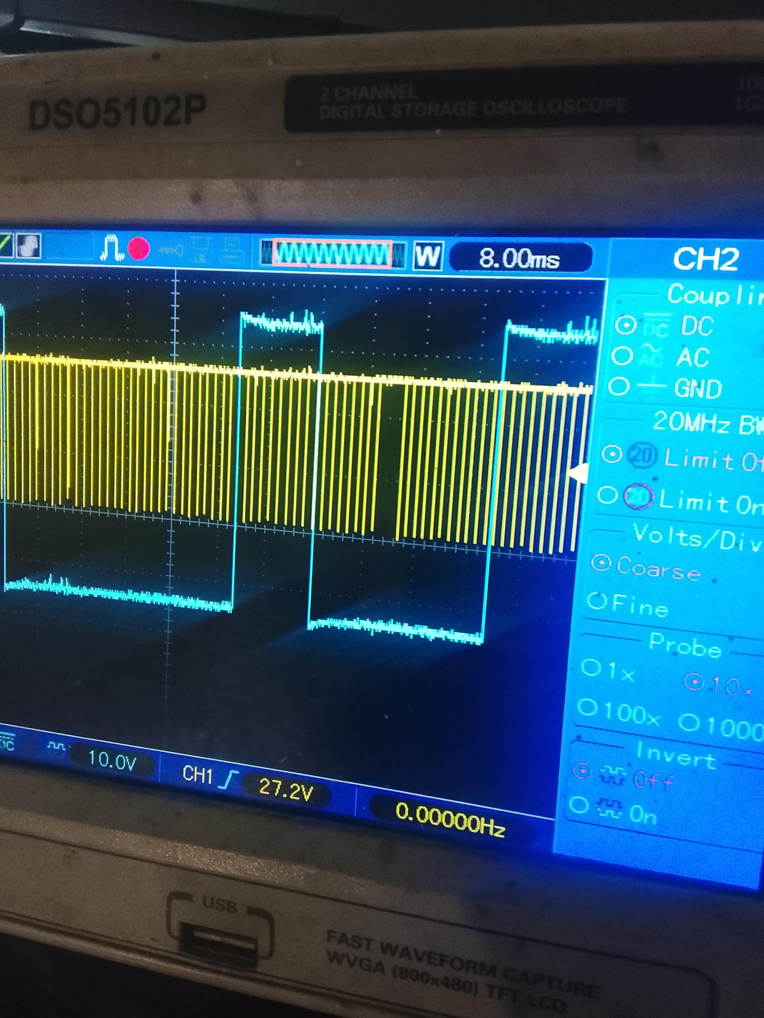

31benz 172 Опубликовано 29 июня Автор Поделиться Опубликовано 29 июня Снял я чуть чуть осциллограмму. Запускал со снятым датчиком, в момент когда держал датчик на моторе, кончиком задел об шестерню распредвала, и датчик сломал. Сколько хватило снять осцилограмму И она сходится с тем, что должно В 25.06.2026 в 05:29, Мастак сказал: Какая-то предыстория проблемы есть? На ходу чуть дернулась, и заглохла Ссылка на комментарий Поделиться на другие сайты Поделиться
