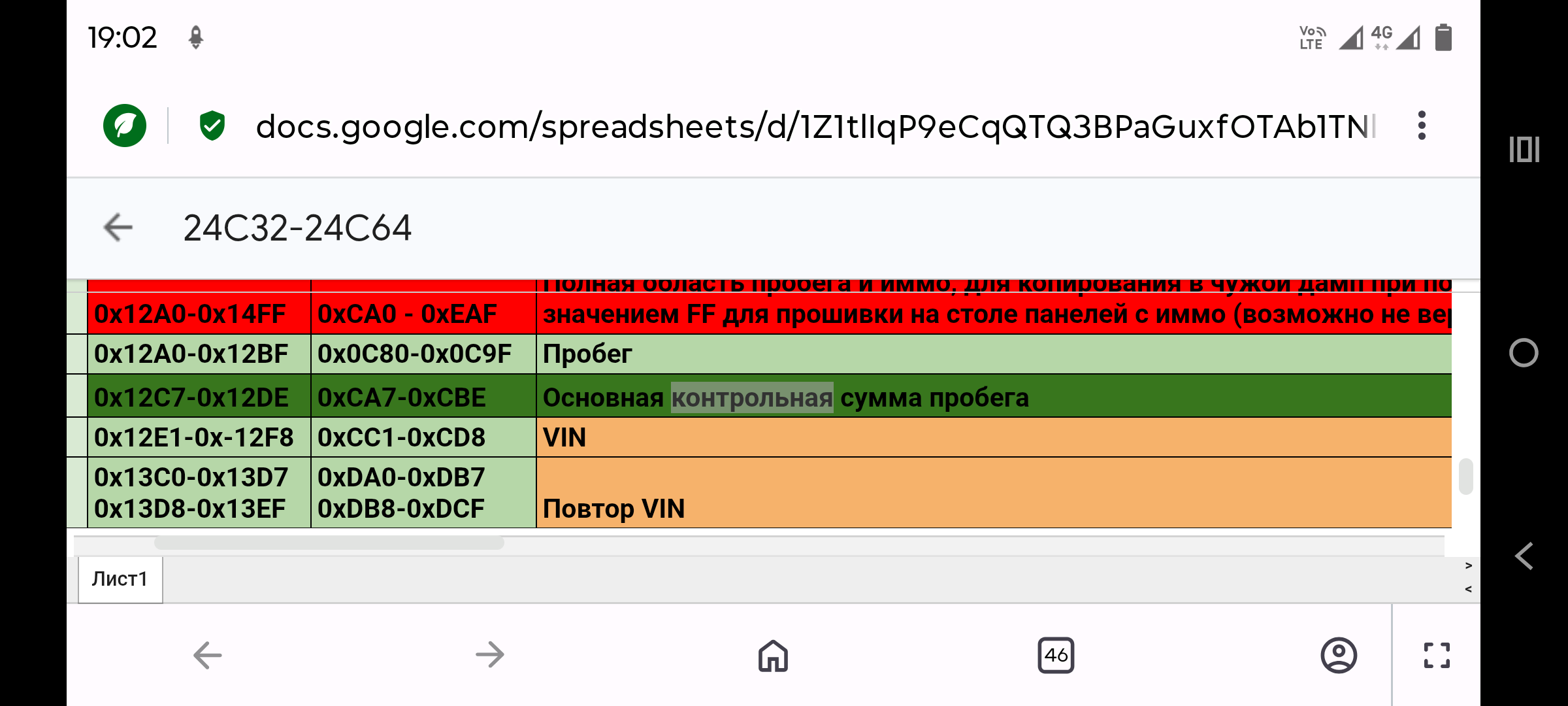

Имеем авто Шкода Октавия а5 - 2012 . 1,6 мрi.  Приборка 1z0920803Q на борту А2С53374032 + 24С64. Для экспериментов прикуплена приборка ..... 803K с такой же начинкой. В родной приборке подсветка правого поворота, круиз контроля и т.д. С покупкой авто купил VCDS . Авто продавалось с одним ключом , со временем стал  вопрос по второму ключу. Купил Carprog у того же человека , пытаюсь добавить  ключ напрямую не получается.  Считал дамп капргом , потом CH341A сверил в HeX все совпало -едентичны. Обманул проц, область 0х13А0 по 147F забил FF, записал назад, теперь на экране ERROR и вместо температуры прочерки. На столе через А1 obd подключился к приборке , выбрал 13.77 зашёл в приборки для шкоды типа моей машины ничего не было.

0х13А0 по 147F забил FF" - єто я взял отсюда. По началу я забили 0х12А0 по 144FF она не перешла в сервіс режим. Потом там же прочитал- возможно не вірно. Поискал дополнительно нашел имено єти адреса. И вот только сейчас я понял почему он не вычитал правильно пробег , получается надо вернуть 0х12А0 - 0х12BF. Получаеться он читает а я там сделал пусто.

На просторах интернета нашел вот это, вот по этому пути я решил и пойти. Ещё есть и видео.
Получаеться это не правда?
Человек получил горький опыт.... как наверное каждый получал. И не все то что пишут в интернете истина. И прежде чем делать по инструкции необходимо ознакомится с темой и ньюансами, которые врятле будут в открытом доступе.
