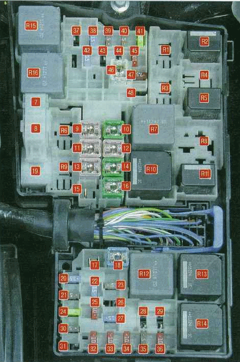

RAZOR85 564 Опубликовано 17 апреля Поделиться Опубликовано 17 апреля Тогда становимся на плюсы после главного реле с подключенным ЭБУ и смотрим не пропадает ли кратковременно 12В при включении зажигания. Ссылка на комментарий Поделиться на другие сайты Поделиться
ivan34 31 Опубликовано 17 апреля Автор Поделиться Опубликовано 17 апреля Прям смотреть в монтажном блоке 12в? Или где посмотреть? R12 реле? Ссылка на комментарий Поделиться на другие сайты Поделиться
RAZOR85 564 Опубликовано 17 апреля Поделиться Опубликовано 17 апреля На разъеме ЭБУ естественно. Ссылка на комментарий Поделиться на другие сайты Поделиться
ivan34 31 Опубликовано 17 апреля Автор Поделиться Опубликовано 17 апреля После главного реле в монтажном блоке проверил напряжения не пропадает. Нету у вас распиновка блока? Мотор то у меня заводиться в любом режиме, не было бы питания я думаю не заводился бы? 35 минут назад, RAZOR85 сказал: На разъеме ЭБУ естественно. Не пропадает нашел я распин. Ладно.. буду искать кого может ДЗ подкинуть глянуть с рабочей машины. Ссылка на комментарий Поделиться на другие сайты Поделиться

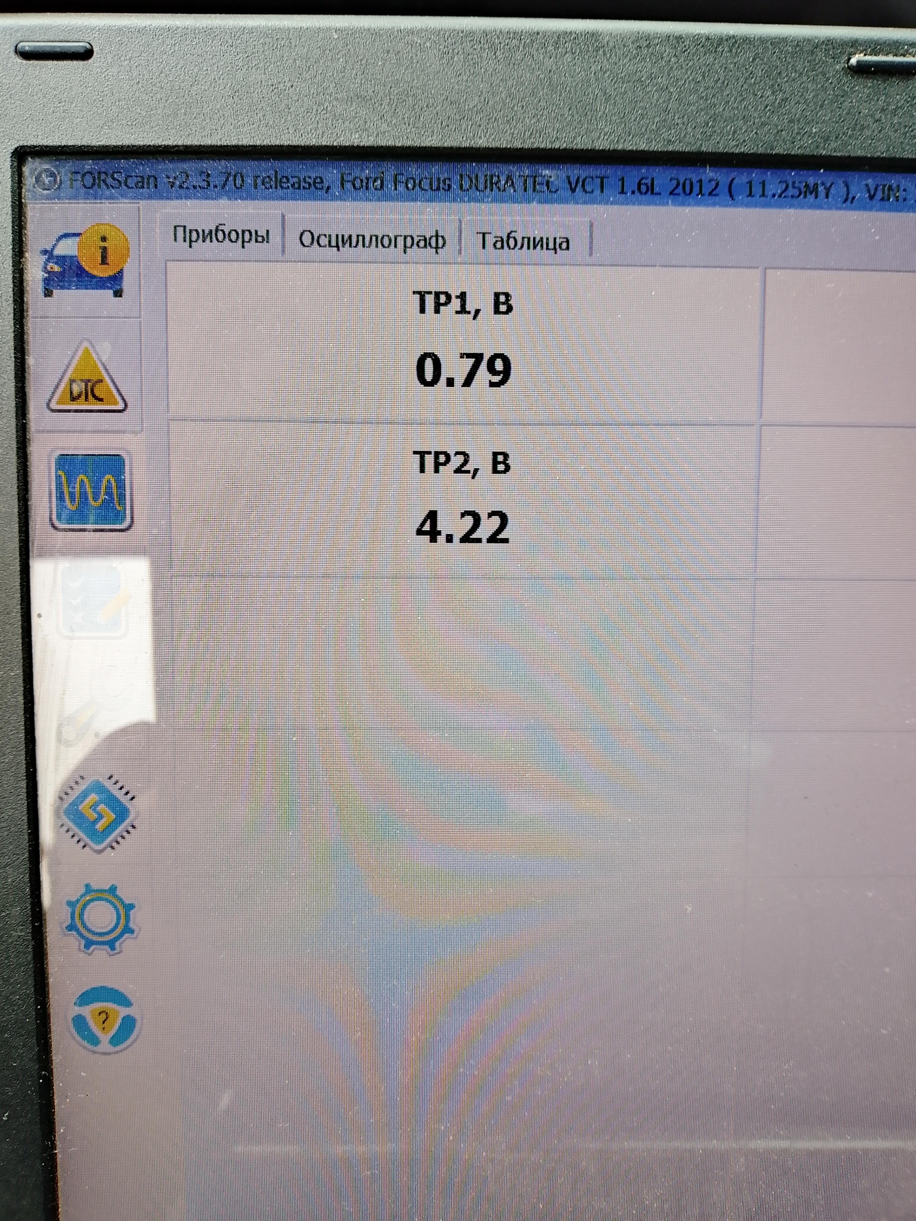

dan12349 21 Опубликовано 18 апреля Поделиться Опубликовано 18 апреля Используя IDS или Forscan, вы должны посмотреть напряжения положения дроссельной заслонки TP1 и TP2 при выключенном двигателе. Фокус 1,6л, Педаль полностью отпущена Тп1 3,76 - 4,84 Тп2 0,19 - 1,19. Педаль газа полностью нажата ТР1 0,16–1,24 ТР2 3,76–4,84 ivan34 1 Ссылка на комментарий Поделиться на другие сайты Поделиться
ivan34 31 Опубликовано 19 апреля Автор Поделиться Опубликовано 19 апреля При включенном зажигания, педаль газа нажимаю не реагируют показания, так и стоят. При включенном зажигания ДЗ даже не пищит. Ссылка на комментарий Поделиться на другие сайты Поделиться
