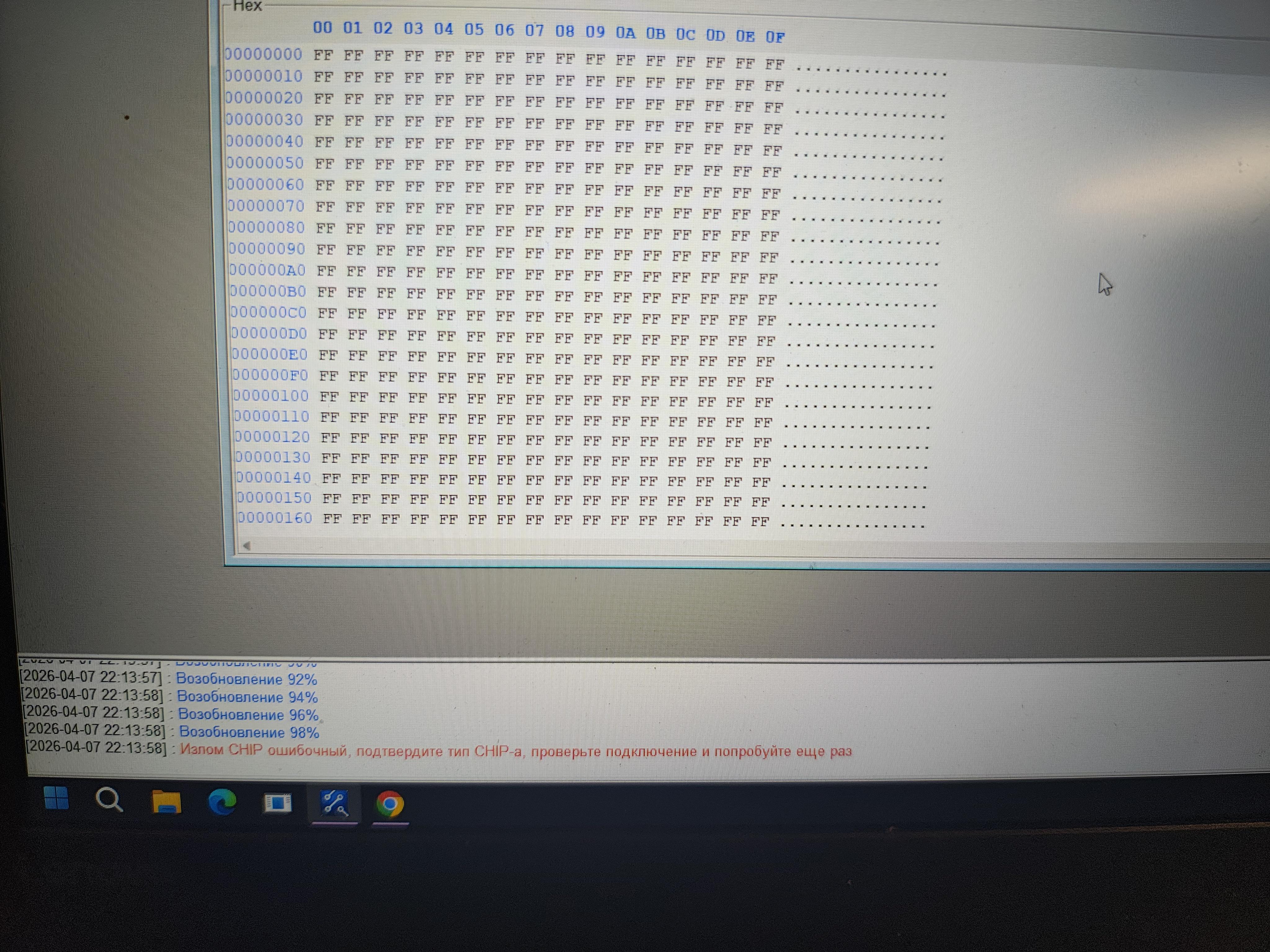

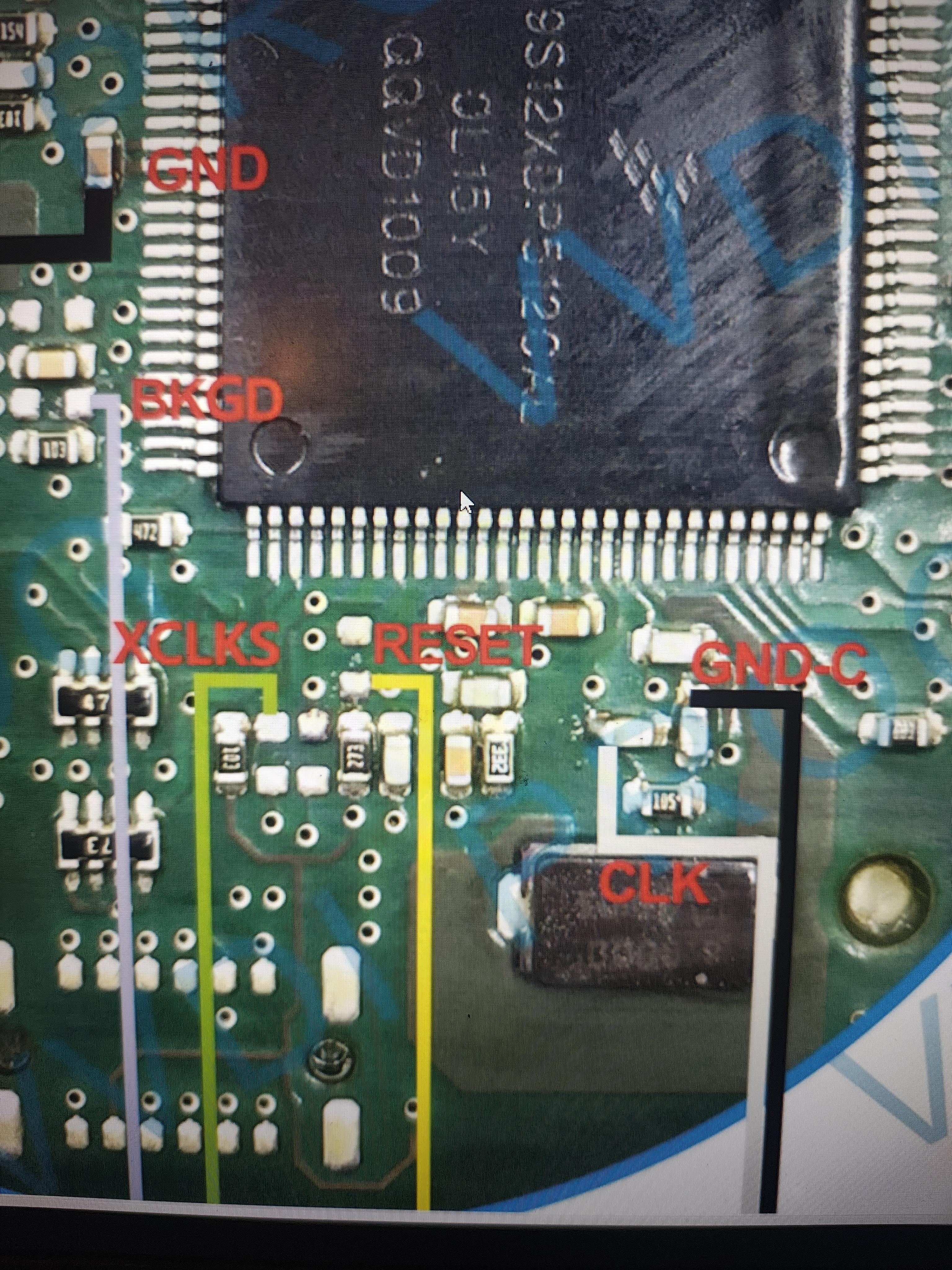

vadik.exb 153 Опубліковано 7 квітня Поділитися Опубліковано 7 квітня CLK и grd-c Подскажите что сгорело Купить кас заменить обвязку? Посилання на коментар Поділитись на інші сайти Поділитися
Pllaysto 35 Опубліковано 7 квітня Поділитися Опубліковано 7 квітня Возьмите другой кас попробуйте вычитать темже програматором если читает, обнуляйте кас и вяжите к авто. Или проверьте генерацию на кварце осцылографом, может он ещё не умер. Сгореть кроме ножки входа кварца +- ничего не могло. может кварц умер или конденсатор обвязки но сомнительно. Посилання на коментар Поділитись на інші сайти Поділитися

RAZOR85 564 Опубліковано 7 квітня Поділитися Опубліковано 7 квітня Если перепутал CLK и grd-c, не с процем, не с кварцем ничего случиться не может. Ищите проблему в другом, при том проц id отдает. Zaveruha 1 Посилання на коментар Поділитись на інші сайти Поділитися

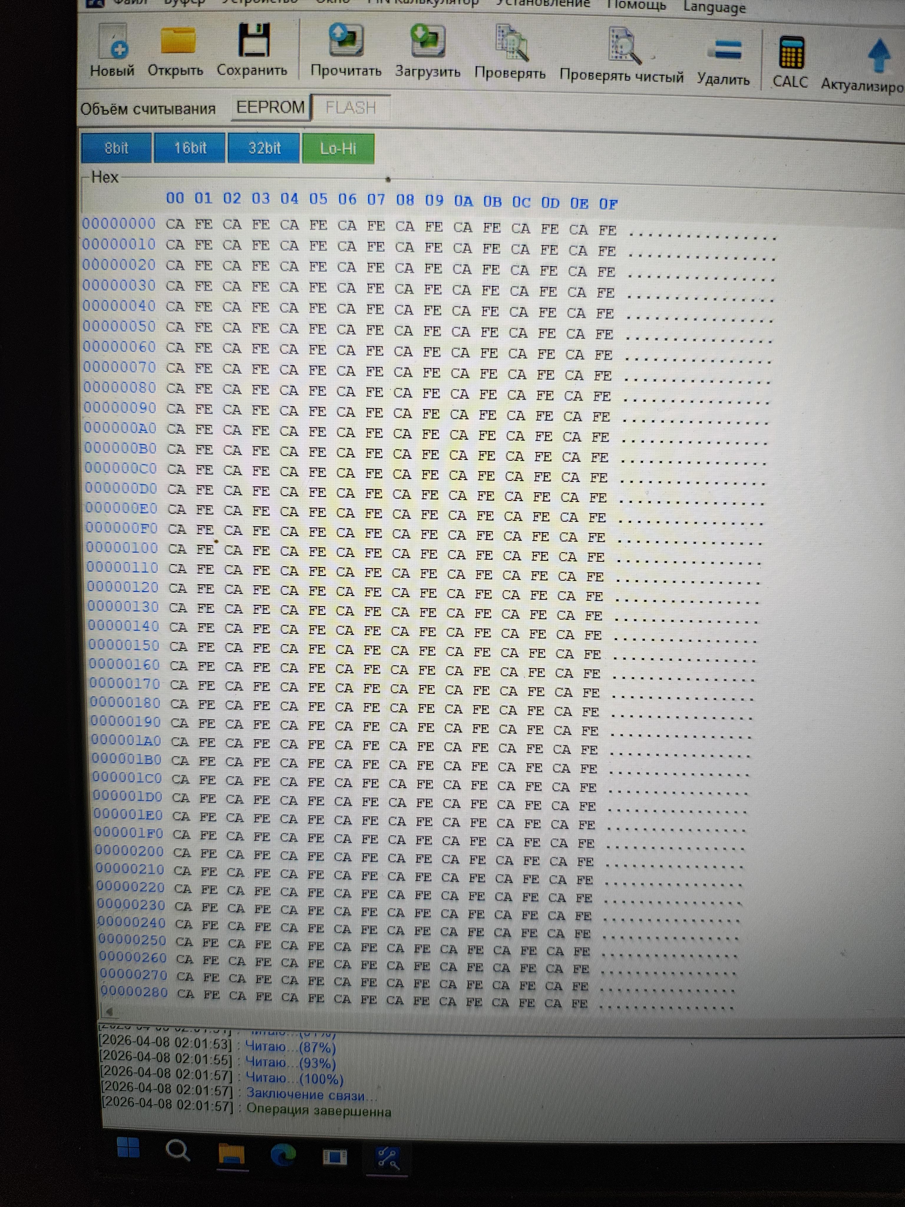

vadik.exb 153 Опубліковано 7 квітня Автор Поділитися Опубліковано 7 квітня 35 минут назад, RAZOR85 сказал: Если перепутал CLK и grd-c, не с процем, не с кварцем ничего случиться не может. Ищите проблему в другом, при том проц id отдает. Завтра ещё r270 подключу. Та странно вчера токо защёлку руля читал vvdi все било хоршо Подключил ещё раз vvdi выбрал другую маску читает флешь и пером только епром какой-то странный кусками. Если выбираю свою маску 0L15Y не читает. Откая флешь Посилання на коментар Поділитись на інші сайти Поділитися

Zaveruha 303 Опубліковано 9 квітня Поділитися Опубліковано 9 квітня 9 годин назад, Bad сказав: Это как? Кварц-то точно или жив или мёртв: генерация или есть, или нет. Противоречие однако в двух строках цитируемого текста. ВВДІ прог сам задає генерацію якщо читати як закритий проц, тому точно сказати, що кварц живий не можна. Ну і ні чого там не читає до 98%, а просто пробує зламати і не може. ТС 100% щось намутив з підключкою, можливо зелений провод не туди припаяв. Посилання на коментар Поділитись на інші сайти Поділитися

vadik.exb 153 Опубліковано 9 квітня Автор Поділитися Опубліковано 9 квітня 46 минут назад, Zaveruha сказал: ВВДІ прог сам задає генерацію якщо читати як закритий проц, тому точно сказати, що кварц живий не можна. Ну і ні чого там не читає до 98%, а просто пробує зламати і не може. ТС 100% щось намутив з підключкою, можливо зелений провод не туди припаяв. Перепровірив все правильно. Епром чітае но половину епрома. Каже в епосі видно номер блока Посилання на коментар Поділитись на інші сайти Поділитися

Zaveruha 303 Опубліковано 9 квітня Поділитися Опубліковано 9 квітня 1 годину назад, vadik.exb сказав: Перепровірив все правильно. Епром чітае но половину епрома. Каже в епосі видно номер блока Покажи фотку підключення і вичитаний єпром і ІД проца Посилання на коментар Поділитись на інші сайти Поділитися
