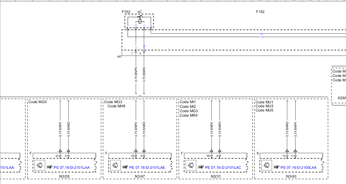

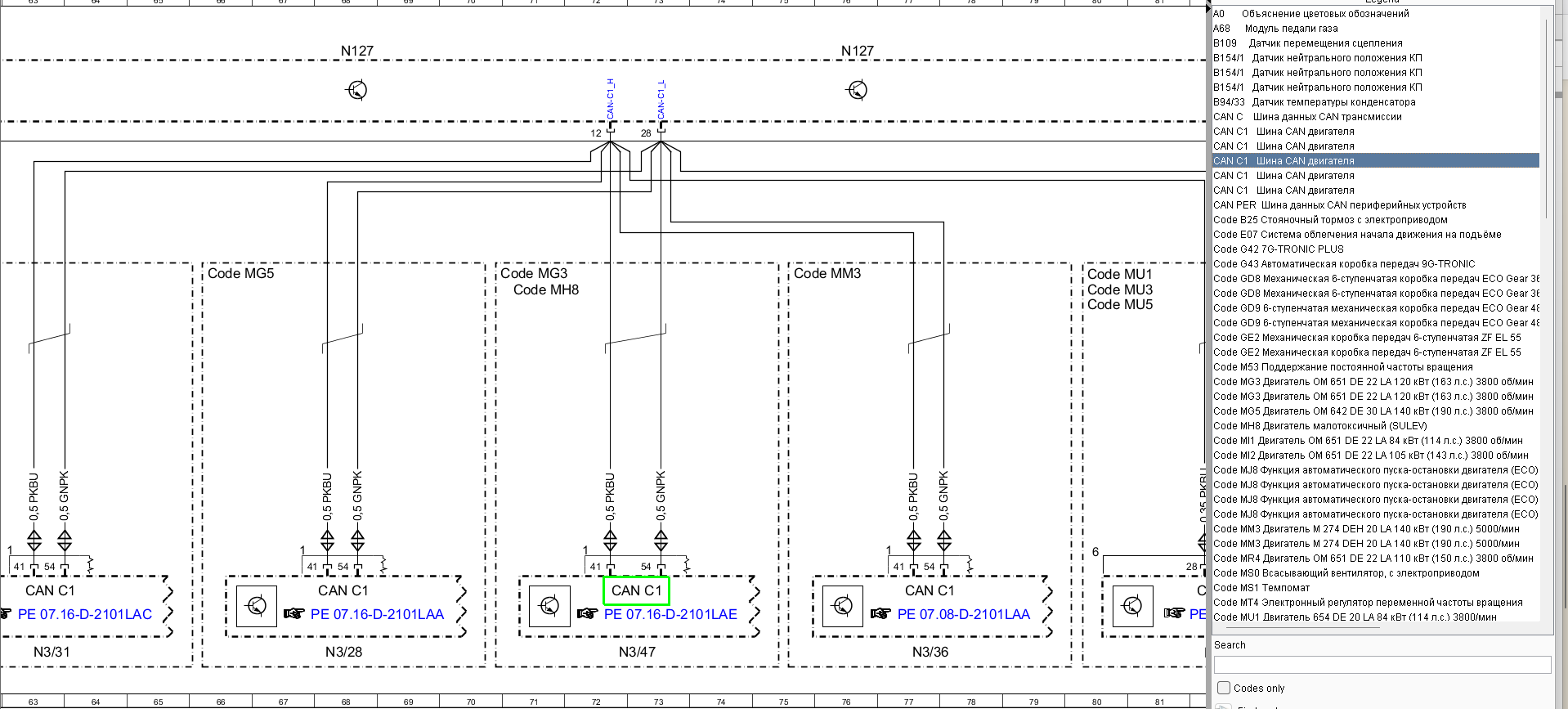

MASTER CLASS 1007 Опубликовано 29 марта Поделиться Опубликовано 29 марта Добрый день ребята,если у кого есть поделитесь электросхемой,система запуска ,предохранителние блоки и шина CAN,авто утопленник,поменял все блоки которые в воде,нет стартера и нет связи диагностики.Из важних блоков чужой блок BCM и блок коробки передач,авто с МКПП. Ссылка на комментарий Поделиться на другие сайты Поделиться
Alex Vlasov 39 Опубликовано 29 марта Поделиться Опубликовано 29 марта Приветствую. VIN дадите? Или так попробуем? N127 - АКПП MASTER CLASS и shundrov 2 Ссылка на комментарий Поделиться на другие сайты Поделиться

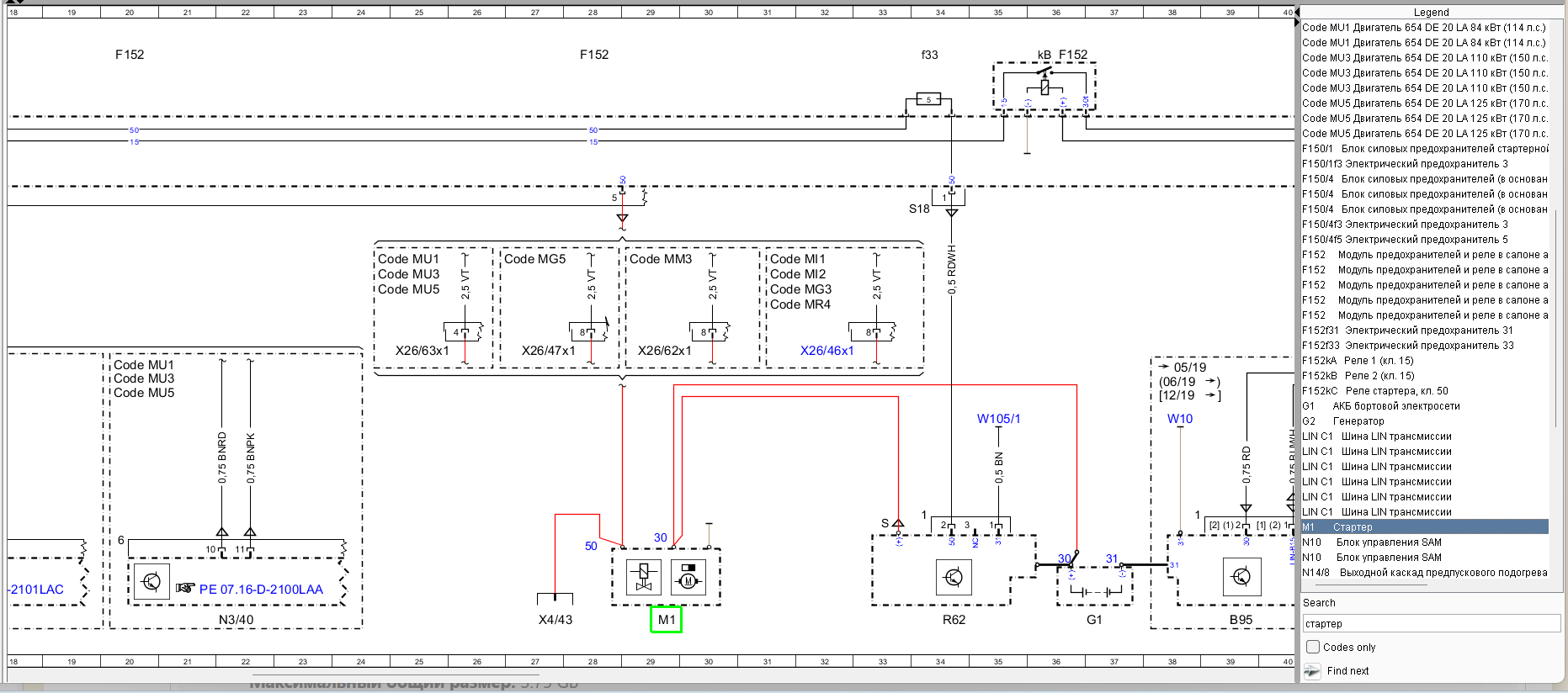

MASTER CLASS 1007 Опубликовано 30 марта Автор Поделиться Опубликовано 30 марта Она была мертвы,Keyless блок,поменял на бу ,пересадил BGA,ключ опознается,замок включается,насос отработивает,основной все уже работает начиная кнопки ДУ в ключе,стартер молчит,примой работает,из FBS4 пострадал только замок Keyless,блокиратор руля нормально,работает,BCM(SAM)чужой по номеру и блок коробки передач тоже чужой по номеру,только не подсоединил ещо блок SRS,Assist и блок прицепа,кажется они не так важны сначала…Блок на фото в днище вроде не выполнял свой работы перемикал силовые клеммы и тогда пошла питание на толстую плюс стартера, Ссылка на комментарий Поделиться на другие сайты Поделиться

MASTER CLASS 1007 Опубликовано 30 марта Автор Поделиться Опубликовано 30 марта Завтра проверяю по схеме связи,нету разрешение запуска от моторника,но отдельно они все на связи по CAN,интересно… Ссылка на комментарий Поделиться на другие сайты Поделиться
