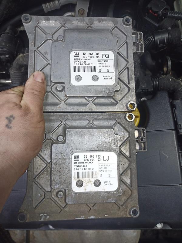

holod3 5 Опубликовано 24 марта Поделиться Опубликовано 24 марта Приветствую! Попала вода в ЭБУ двигателя simtec75.5 на опель Астра Н 2009г, двигатель Z16XER, есть блок Simtec 75.5 но с прошивкой от двигателя Z18XER, блок привязать с помощью carproga и Op-coma удалось, авто долго заводиться, подтраивает, горит ошибка по датчику коленвала, хотя на старом блоке ошибки по датчику нет, пробовал кесом залить прошивку от старого блока в итоге блок перестаёт отвечать, назад вернул родную прошивку от Z18XER в режиме recavery, блок ожил. Я так понимаю кесс шёт, читает только калибровки, а надо целиком флеш или данные блоки отличаются чем то по железу? Ссылка на комментарий Поделиться на другие сайты Поделиться

holod3 5 Опубликовано 27 марта Автор Поделиться Опубликовано 27 марта В общем в SPS, подключился к авто изменил вин, далее выбрал тип двигателя страну, в итоге прошил ЭБУ под двигатель z16XER, но двигатель по прежнему долго заводиться троит, и ошибка по датчику коленвала, видимо попался неисправный ЭБУ, блок уже перезаказали будем пробовать далее но это уже другая история всем спасибо за помощь. Ссылка на комментарий Поделиться на другие сайты Поделиться

holod3 5 Опубликовано 29 марта Автор Поделиться Опубликовано 29 марта Пришёл другой ЭБУ на этот раз заказали от z16XER, просто привязал блок ( Carprog + Opcom), авто заработал нормально. Ссылка на комментарий Поделиться на другие сайты Поделиться
