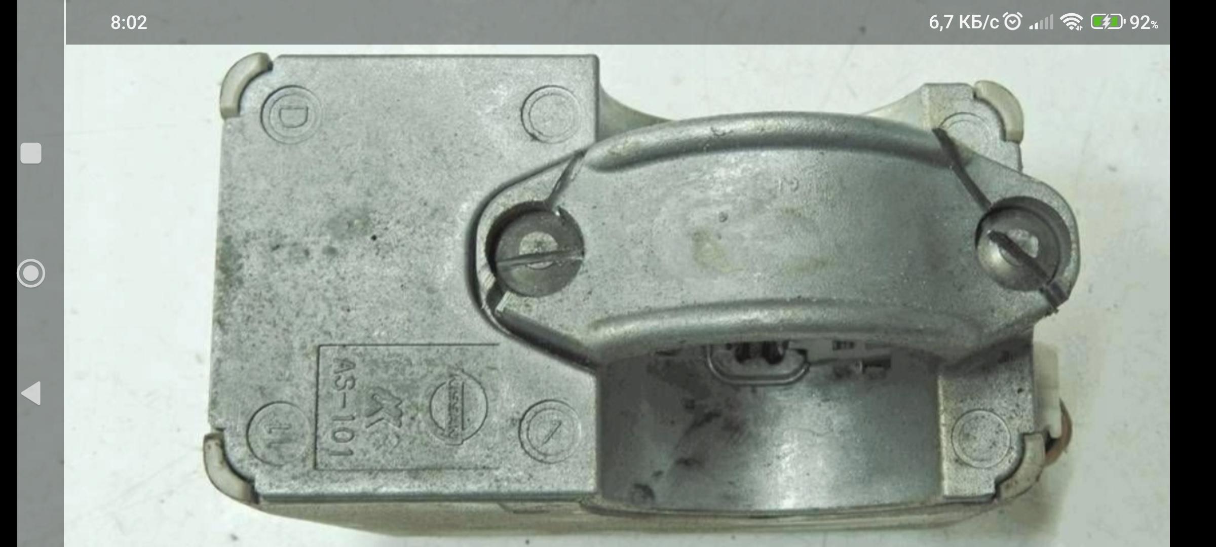

shundrov 70 Опубліковано 8 березня Автор Поділитися Опубліковано 8 березня Там особо то и номера нет. Подозреваю он не идёт отдельной запчастью и поставляется новым в сборе с валом Фото с тырнета Посилання на коментар Поділитись на інші сайти Поділитися
maksimus_dm 104 Опубліковано 8 березня Поділитися Опубліковано 8 березня 6 часов назад, shundrov сказал: Там особо то и номера нет. Подозреваю он не идёт отдельной запчастью и поставляется новым в сборе с валом Фото с тырнета Вы авто сами чините или по картинкам из инета? Защелка не может идти в сборе с валом... так и не понял с каким "валом". Она крепится на трулевой колонке и идет отдельной запчастью. и даже на фотках из инета у неё есть номер. https://spolshy.com.ua/product/17703501718/ ZoZ 1 Посилання на коментар Поділитись на інші сайти Поділитися

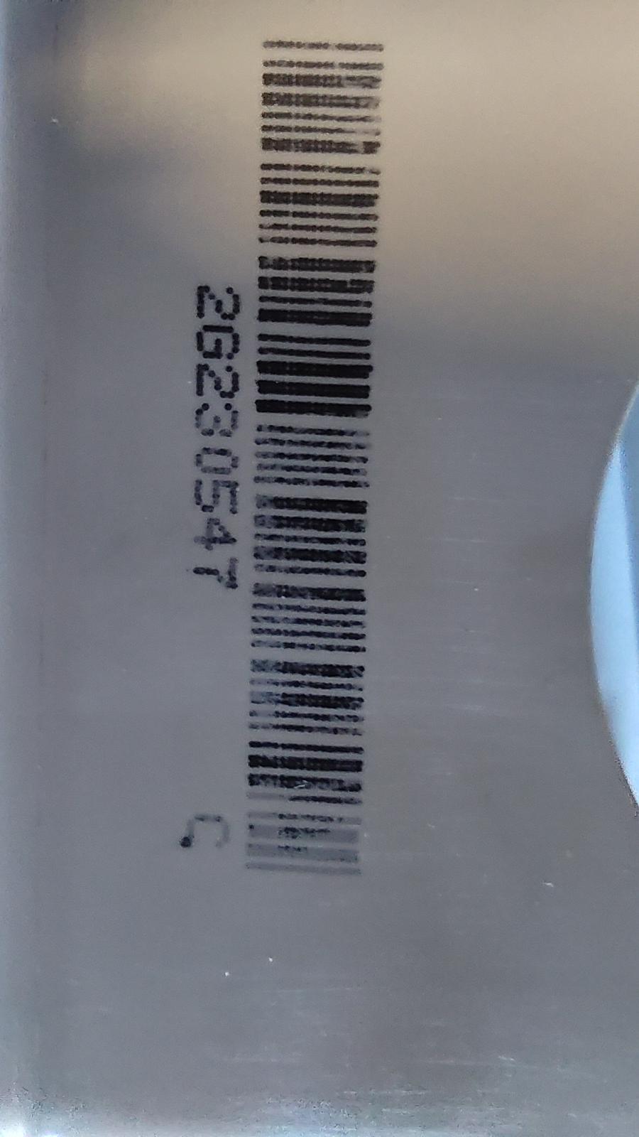

shundrov 70 Опубліковано 8 березня Автор Поділитися Опубліковано 8 березня 3 часа назад, maksimus_dm сказал: даже на фотках из инета у неё есть номер Тот номер есно есть, и завтра я его выложу. Просто я его пробивал уже в гугле и он никак не пробился как запчасть. Собсна по этому и решил что это не тот номер Посилання на коментар Поділитись на інші сайти Поділитися
shundrov 70 Опубліковано 9 березня Автор Поділитися Опубліковано 9 березня 19 часов назад, maksimus_dm сказал: даже на фотках из инета у неё есть номер. Вот номер с моего замка Посилання на коментар Поділитись на інші сайти Поділитися

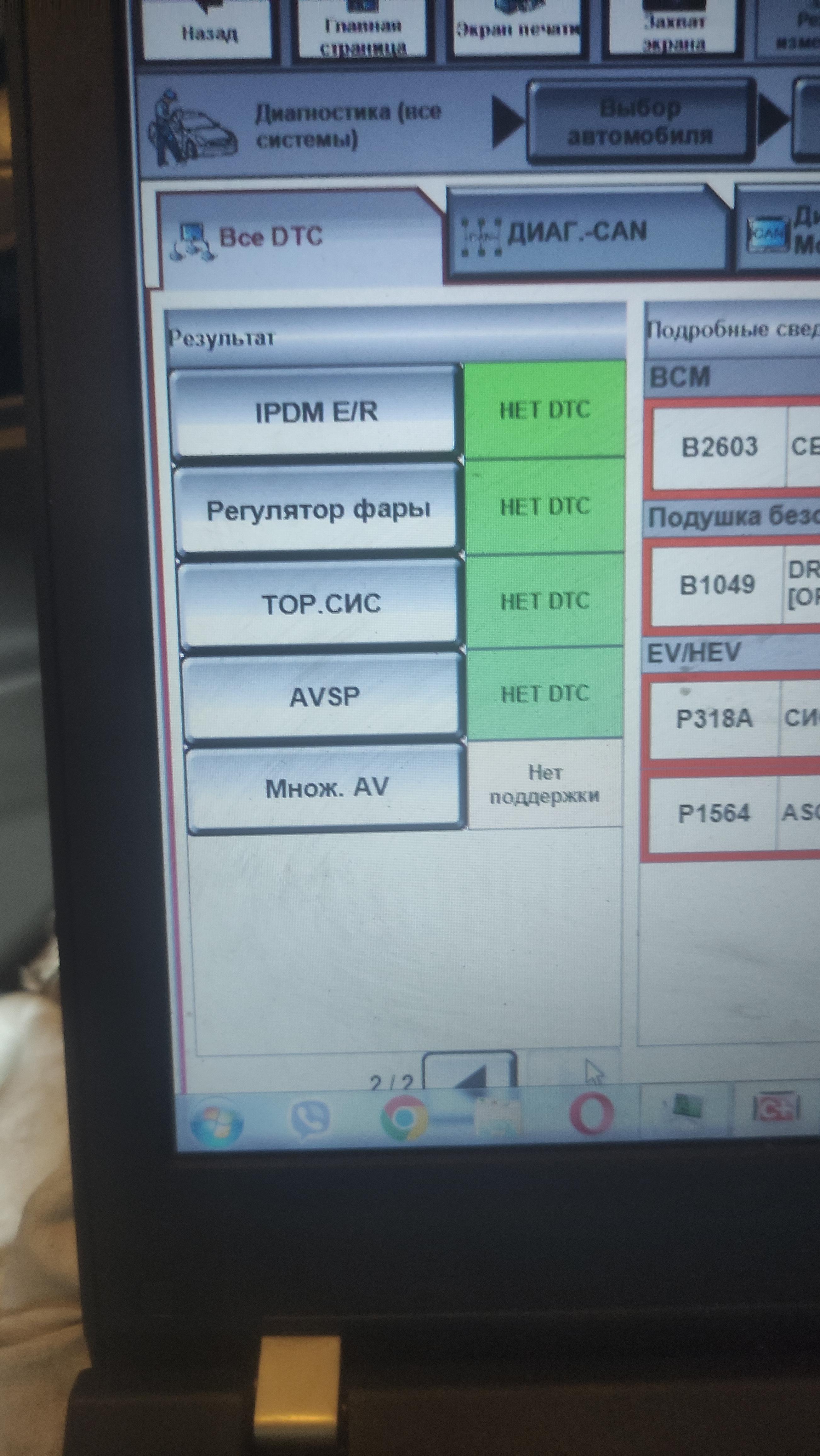

shundrov 70 Опубліковано 13 березня Автор Поділитися Опубліковано 13 березня В 07.03.2026 в 19:11, shundrov сказал: При попытке включить драйв или реверс на приборке выскакивает ошибка i-key... В BCM нестираемая ошибка Вчера смог немного позаниматься с авто. Установил Consult, считал ошибки. Как понимаю, они связаны с селектором КПП и приводом переключения на коробке. Чтоб отбуксировать авто, клиент был снял тот привод. Его поставили на место, но я не уверен что правильно. Есть ли какая процедура по установке этого привода? И кто им управляет? В списке обнаруженных ЭБУ я не вижу трансмиссии Посилання на коментар Поділитись на інші сайти Поділитися

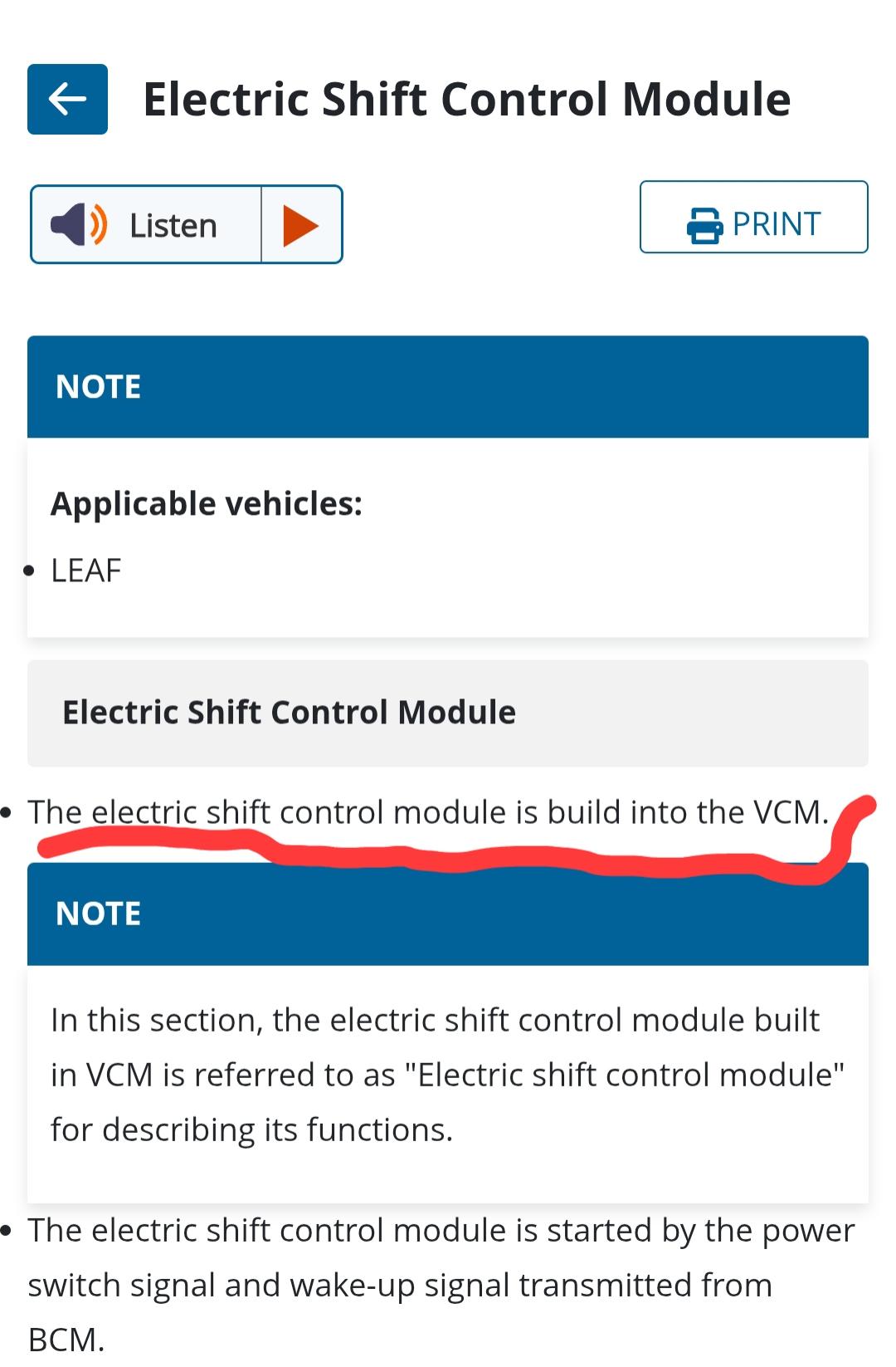

Malina 630 Опубліковано 13 березня Поділитися Опубліковано 13 березня 15 минут назад, shundrov сказал: И кто им управляет? В списке обнаруженных ЭБУ я не вижу трансмиссии Так у вас же прямо указано - EVHEV В Митчелл схемы есть. Nissan Leaf ZE0 Factory Service Manual [2010, PDF, ENG] [rutracker-3665993].torrent shundrov 1 Посилання на коментар Поділитись на інші сайти Поділитися

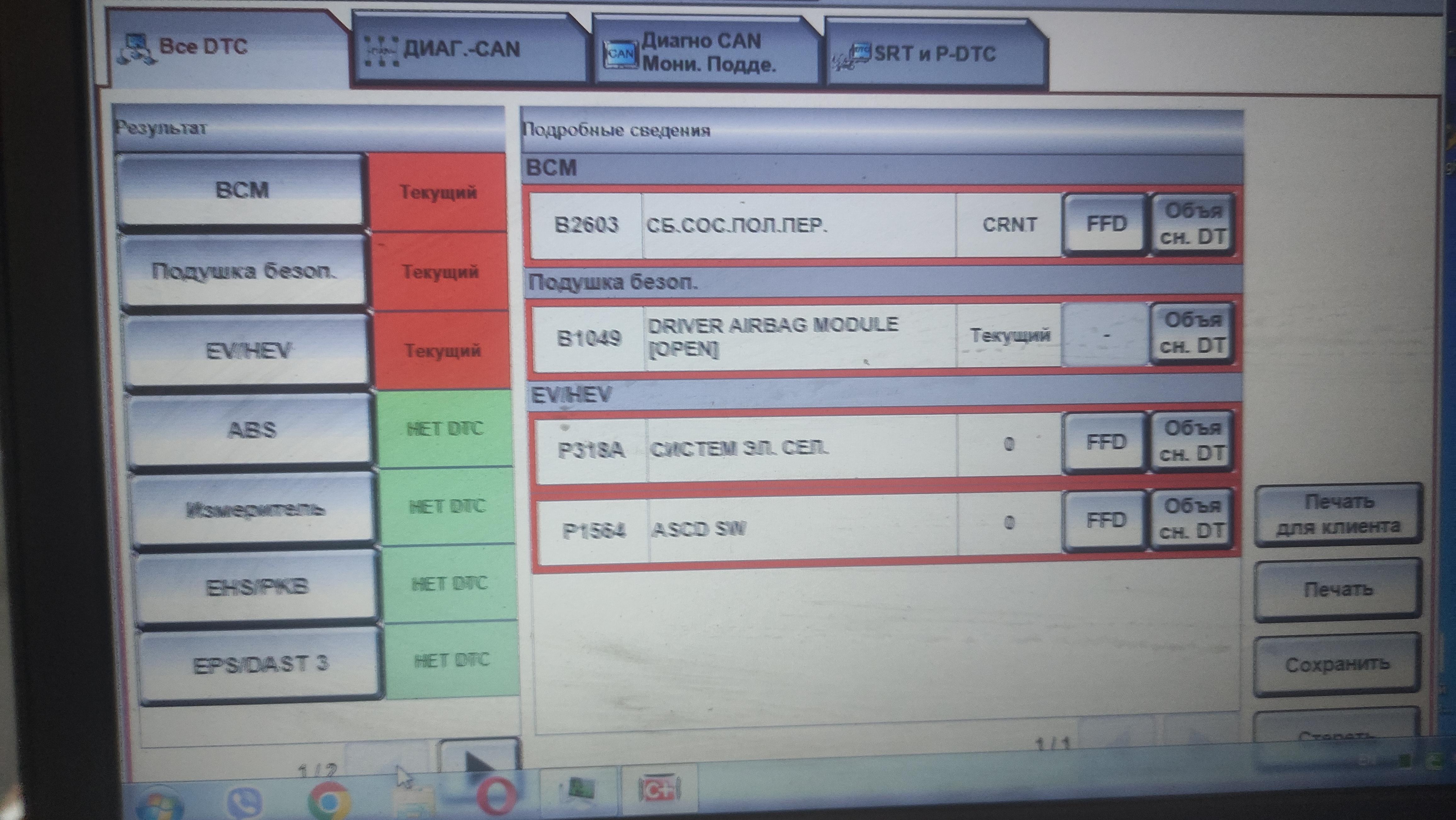

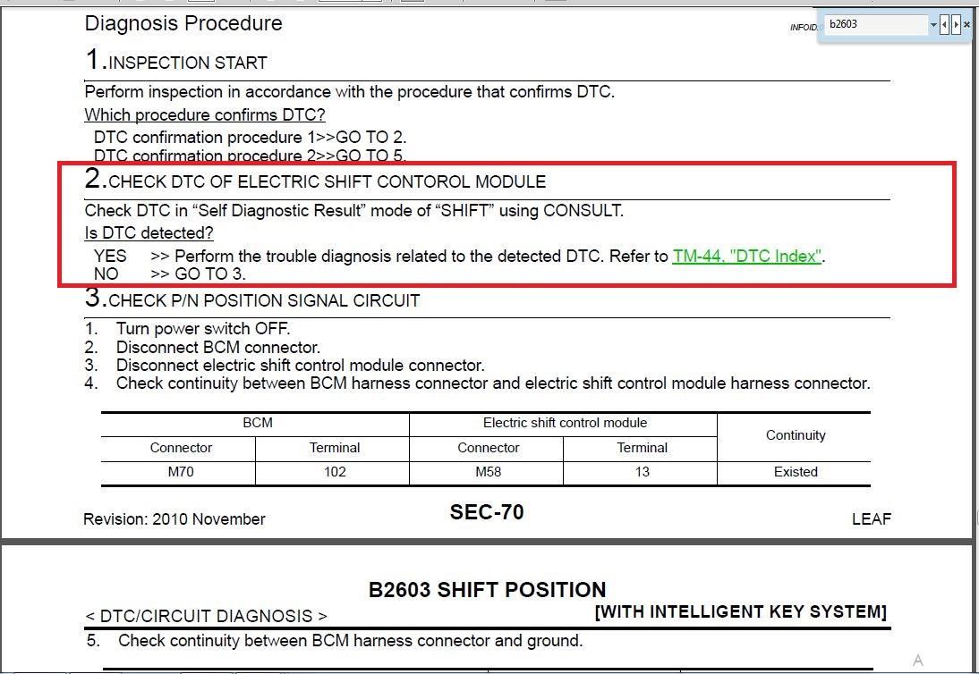

shundrov 70 Опубліковано 14 березня Автор Поділитися Опубліковано 14 березня В 13.03.2026 в 14:21, Malina сказал: схемы есть. Сегодня добрался до джойстика. Проверил состояние сигналов с него. Там 8 датчиков холла, все они отрабатывают согласно таблице с мануала. При этом висят нули на пинах 13 и12 electronic shift control. Это те, что идут от трансмиссии к всм. Сам бы блок трансмиссии я не вижу в диагностике и это меня смущает Посилання на коментар Поділитись на інші сайти Поділитися
Malina 630 Опубліковано 14 березня Поділитися Опубліковано 14 березня 54 минуты назад, shundrov сказал: Сам бы блок трансмиссии я не вижу в диагностике и это меня смущает Привыкайте, это электричка и тут нет трансмиссии в привычном для ДВС смысле. Посилання на коментар Поділитись на інші сайти Поділитися
shundrov 70 Опубліковано 15 березня Автор Поділитися Опубліковано 15 березня 11 часов назад, Malina сказал: Привыкайте Что тогда от меня требует мануал? Посилання на коментар Поділитись на інші сайти Поділитися
Malina 630 Опубліковано 15 березня Поділитися Опубліковано 15 березня Проверить ошибки и параметры в VCM. ZoZ і shundrov 2 Посилання на коментар Поділитись на інші сайти Поділитися

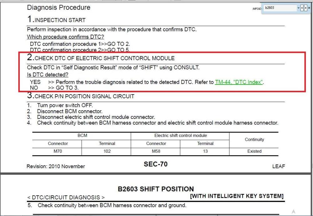

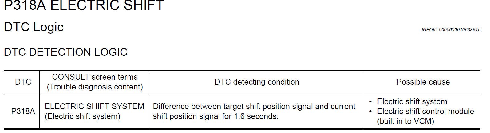

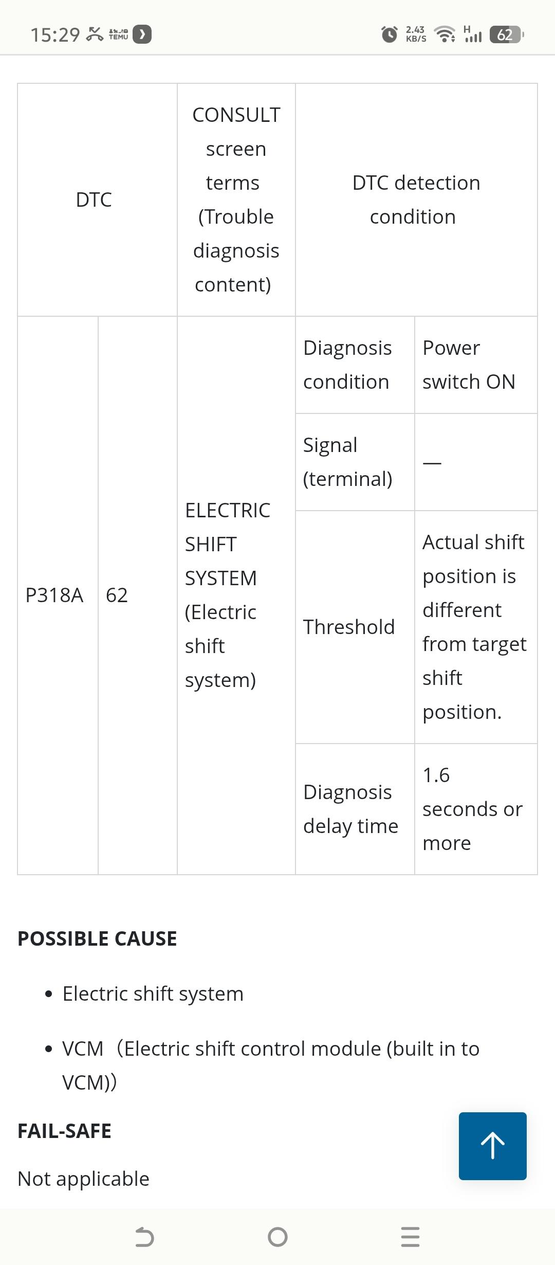

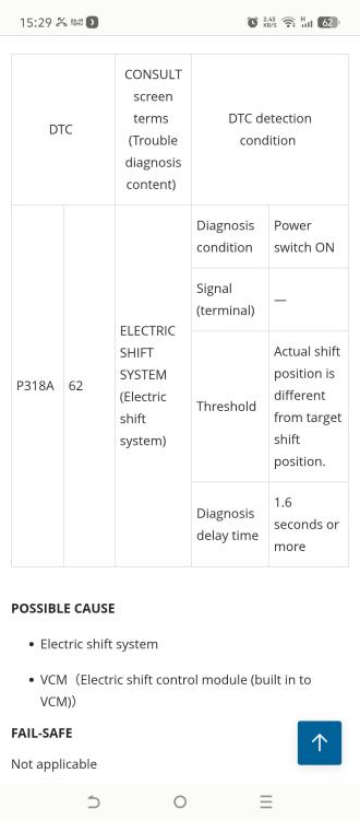

shundrov 70 Опубліковано 15 березня Автор Поділитися Опубліковано 15 березня 39 минут назад, Malina сказал: Проверить ошибки и параметры в VCM. имееетсо ввиду EV/HEV? Из-за P318A может быть ошибка B2306? В смысле, может с ней надо решать проблему в первую очередь? Кстати, P318A я не нашел в мануалах По B2306. В BCM идут 3 провода, 2 сигнальных и вейкап. На сигнальных у меня "0" (отсюда и ошибка) На вейкап +12в Посилання на коментар Поділитись на інші сайти Поділитися
2butor 21 Опубліковано 15 березня Поділитися Опубліковано 15 березня 1 час назад, shundrov сказал: Кстати, P318A я не нашел в мануалах shundrov 1 Посилання на коментар Поділитись на інші сайти Поділитися
shundrov 70 Опубліковано 15 березня Автор Поділитися Опубліковано 15 березня 21 минуту назад, 2butor сказал: Это в каком файле? Посилання на коментар Поділитись на інші сайти Поділитися
Malina 630 Опубліковано 15 березня Поділитися Опубліковано 15 березня А от какого года у вас мануал? Вырабатывайте привычку указывать год выпуска автомобиля. Для 2015 го года этой ошибки нет, а для 2018 - есть. ЗЫ. Правила форума по созданию тем не просто так написаны. Посилання на коментар Поділитись на інші сайти Поділитися

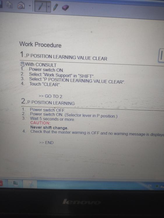

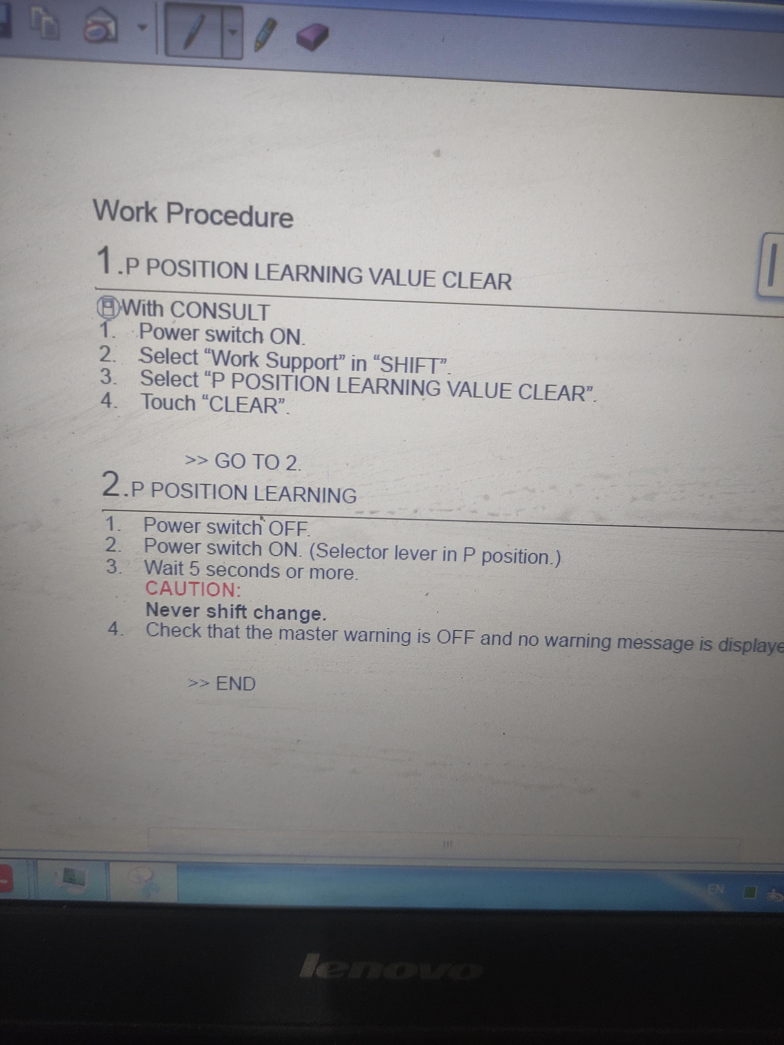

shundrov 70 Опубліковано 16 березня Автор Поділитися Опубліковано 16 березня Подключился лаунчем, нашел в нём систему "Инвертор (shift)" Это и есть блок управления приводом селектора на коробке. В нём были ошибки по датчикам угла поворота селектора. Снял его, выставил метки по картинке с интернета. На панели появилась надпись "N" ошибки по датчикам все стёрлись, но появилась P18AA p position learning error и адаптировать не получается. Как всё-таки правильно ставить тот селектор? Важно ли, чтоб сам шток был в положении например паркинг? Ошибок B2603, P318A сейчас нет Спойлер Посилання на коментар Поділитись на інші сайти Поділитися
alex-mos 89 Опубліковано 16 березня Поділитися Опубліковано 16 березня 5 часов назад, shundrov сказал: Снял его, выставил метки по картинке с интернета. Так там кроме привода еще и механику (эмулятор кпп) поставить в то же само положение. Ты ж электро-селектор выставил в нейтраль и одел на кпп в "неизвестном положении". Ясен пень что оно "не обучится". maksimus_dm 1 Посилання на коментар Поділитись на інші сайти Поділитися

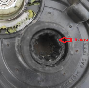

krox 53 Опубліковано 16 березня Поділитися Опубліковано 16 березня М... да... Почитал всю эту тему еще раз и подумал, над этими словами автора "клиент был снял тот привод. Его поставили на место, но я не уверен что правильно". Всего лишь был снят актуатор на редукторе, как я понял, его по-другому не поставишь там есть ключ. Но ошибки "электрические", а т.к. автор темы не дал полной информации (год выпуска, рынок авто, что вообще было или произошло с авто и т.д.), то будет этот, на мой взгляд, не сложный ремонт - идти аж до Нового года! В этой теме, уже достаточно информации, чтоб найти причину неисправности. Посилання на коментар Поділитись на інші сайти Поділитися

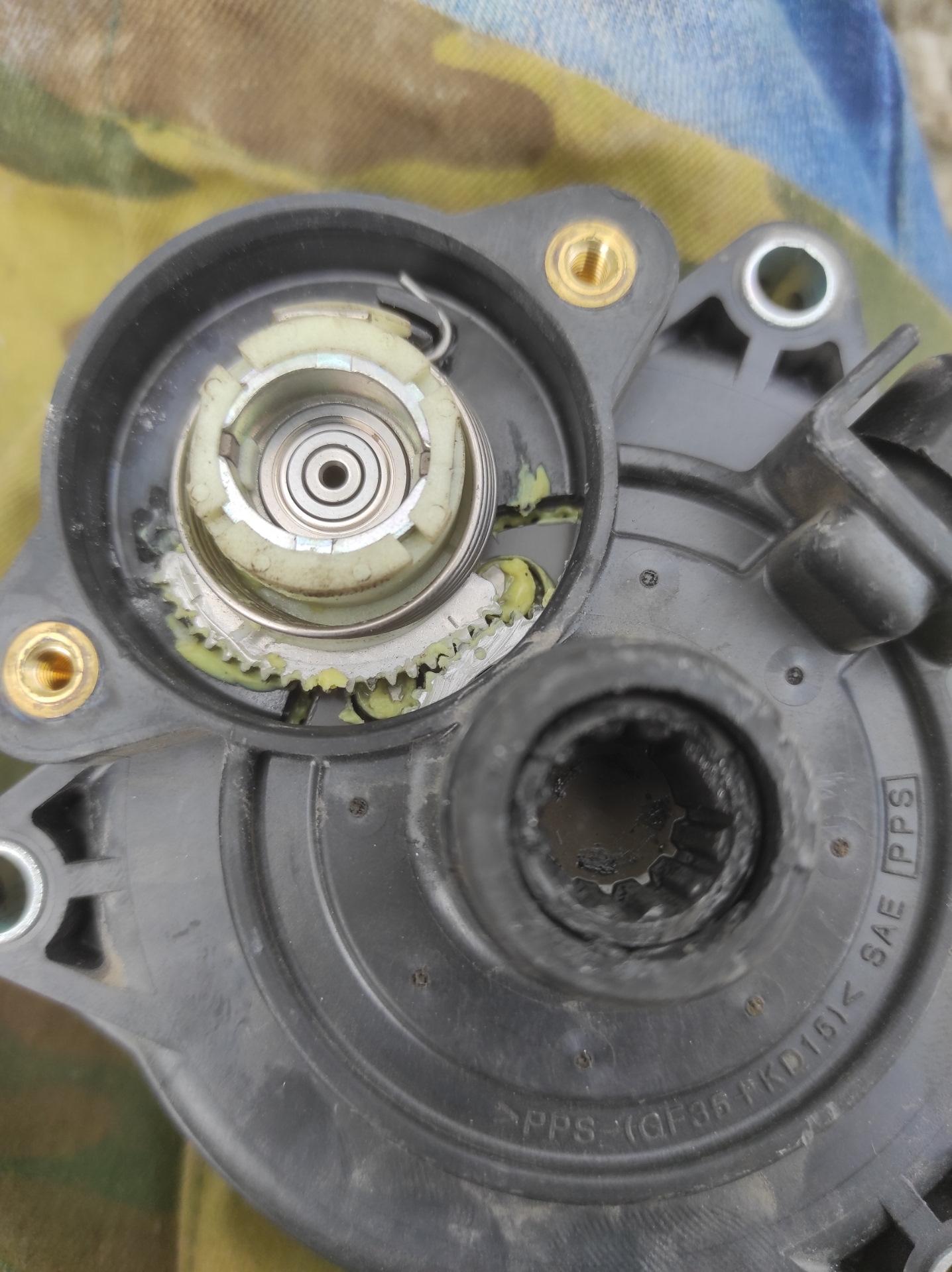

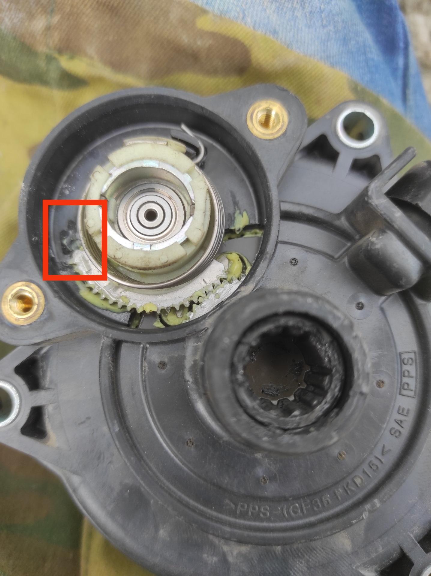

shundrov 70 Опубліковано 17 березня Автор Поділитися Опубліковано 17 березня 9 часов назад, krox сказал: Его поставили на место, но я не уверен что правильно". Всего лишь был снят актуатор на редукторе, как я понял, его по-другому не поставишь там есть ключ. Первый раз привод ставил не я. Что изначально произошло с авто никто не признается. Для разнообразия почему-то консалт (у меня через сканматик) не видет блок shift, и соответственно я не видел ошибок P189F и P18A0 по датчикам угла поворота привода. А ошибки эти были из-за сломанного ограничителя и выскочившего из своего положения датчика. Причем осколков от ограничителя я не нашёл внутри. Привод должны заказать, а сегодня попробую заколхозить тот ограничитель. Подозреваю, из-за него адаптация и не проходит Посилання на коментар Поділитись на інші сайти Поділитися
krox 53 Опубліковано 17 березня Поділитися Опубліковано 17 березня Ну вот, уже хот что-то! Ничего не "колхозьте", установите нормальный актуатор и спите спокойно. Скиньте фото VIN кода и год выпуска (с наклейки) и фото моторного отсека. По поводу Consult III Plus, попробуйте поиск блока через одну систему или попробуйте другой адаптер, например Chipsoft j2534 pro. Также интересна версия вашего Consult и версия вашего Сканматика. Вы как-то подаете информацию порциями, а не полную - оформили-бы тему правильно, может авто уже б и уехало. shundrov 1 Посилання на коментар Поділитись на інші сайти Поділитися
