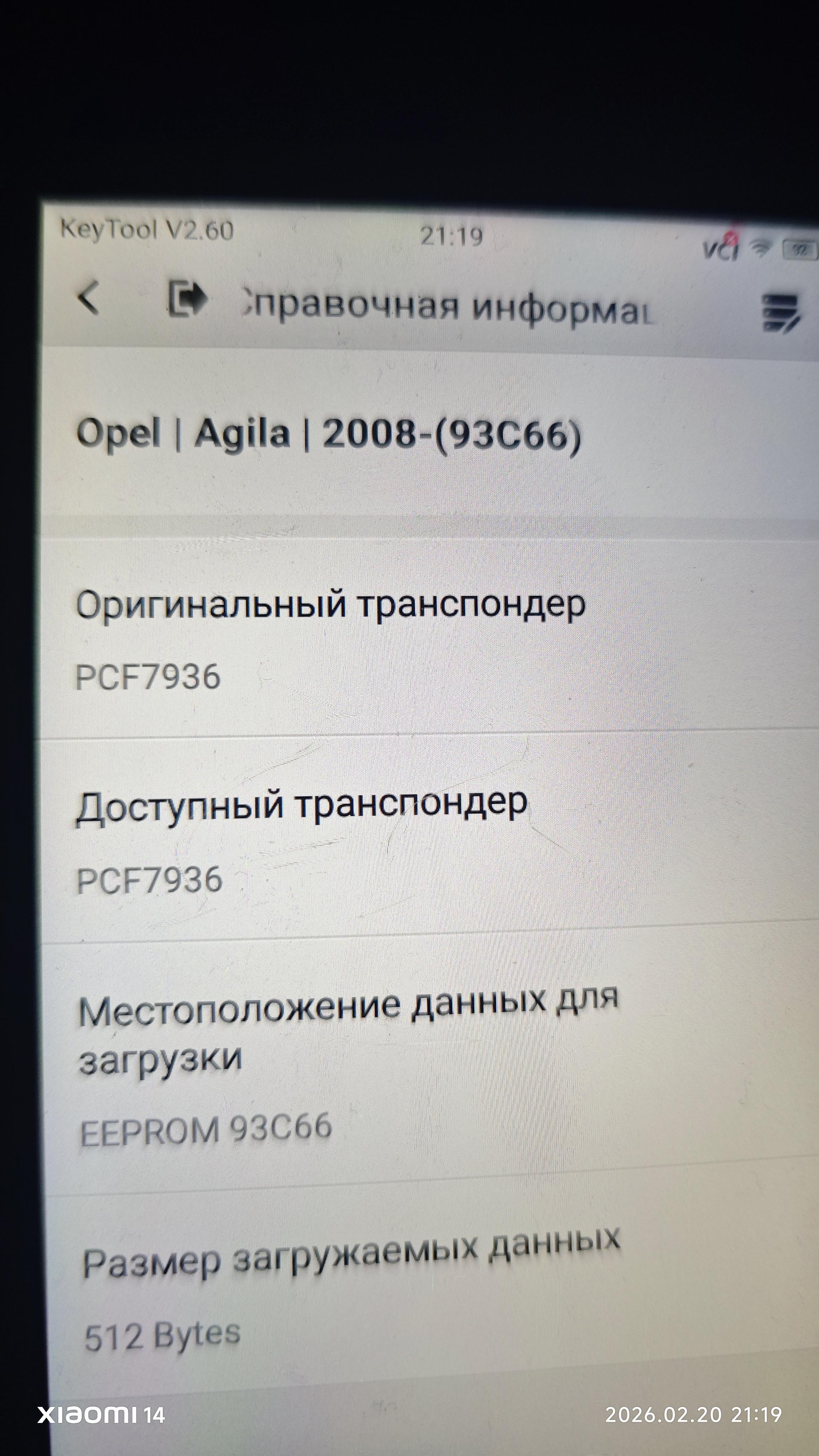

gagauz91 171 Опубликовано 20 февраля Поделиться Опубликовано 20 февраля Autel говорит нужен дамп 93c66 Ссылка на комментарий Поделиться на другие сайты Поделиться

BORODINSN 69 Опубликовано 20 февраля Поделиться Опубликовано 20 февраля 18 минут назад, gagauz91 сказал: Autel говорит нужен дамп 93c66 Вы хотите вписать ключи? Ссылка на комментарий Поделиться на другие сайты Поделиться

BORODINSN 69 Опубликовано 20 февраля Поделиться Опубликовано 20 февраля 93С66 это моторник, 2 минуты назад, gagauz91 сказал: Не пробовал через Suzuki? Вот читаю, говорят должен принять этот твой код)) Opel Agila B это Suzuki Splash Ссылка на комментарий Поделиться на другие сайты Поделиться
gagauz91 171 Опубликовано 20 февраля Поделиться Опубликовано 20 февраля 12 минут назад, BORODINSN сказал: Вы хотите вписать ключи? если не знали он часто пин выдает, когда дамп подгружаешь. И км100 и 508й. Ссылка на комментарий Поделиться на другие сайты Поделиться
