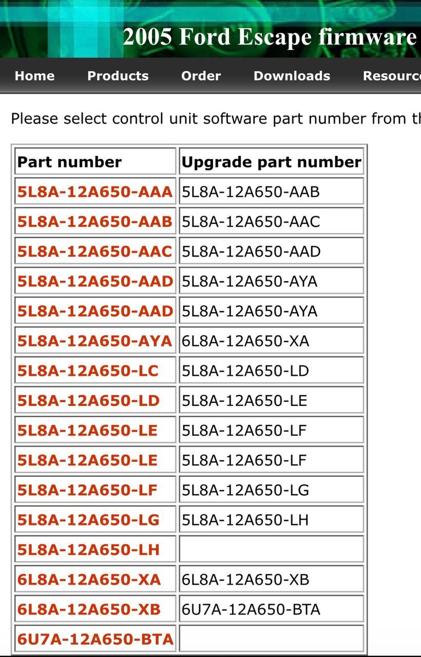

alex-mos 90 Опубликовано 16 часов назад Автор Поделиться Опубликовано 16 часов назад Дорого дня, господа. история не окончена, еще ковыряю. Нужна прошива под такой блок. Даже не так. Правильнее будет - прошива от аналогичного. есть список взаимозаменяемых. Может есть у кого прошива от блока из списка. Ссылка на комментарий Поделиться на другие сайты Поделиться
yoheer 25 Опубликовано 5 часов назад Поделиться Опубликовано 5 часов назад При наличии недорогого блока у нас я могу накатить на него любую подходящую машину по вину, внести изменения в прошивку если надо, выдернуть бинарник сканматом и отправить файл восвояси, можно вместе с блоком. Ссылка на комментарий Поделиться на другие сайты Поделиться
