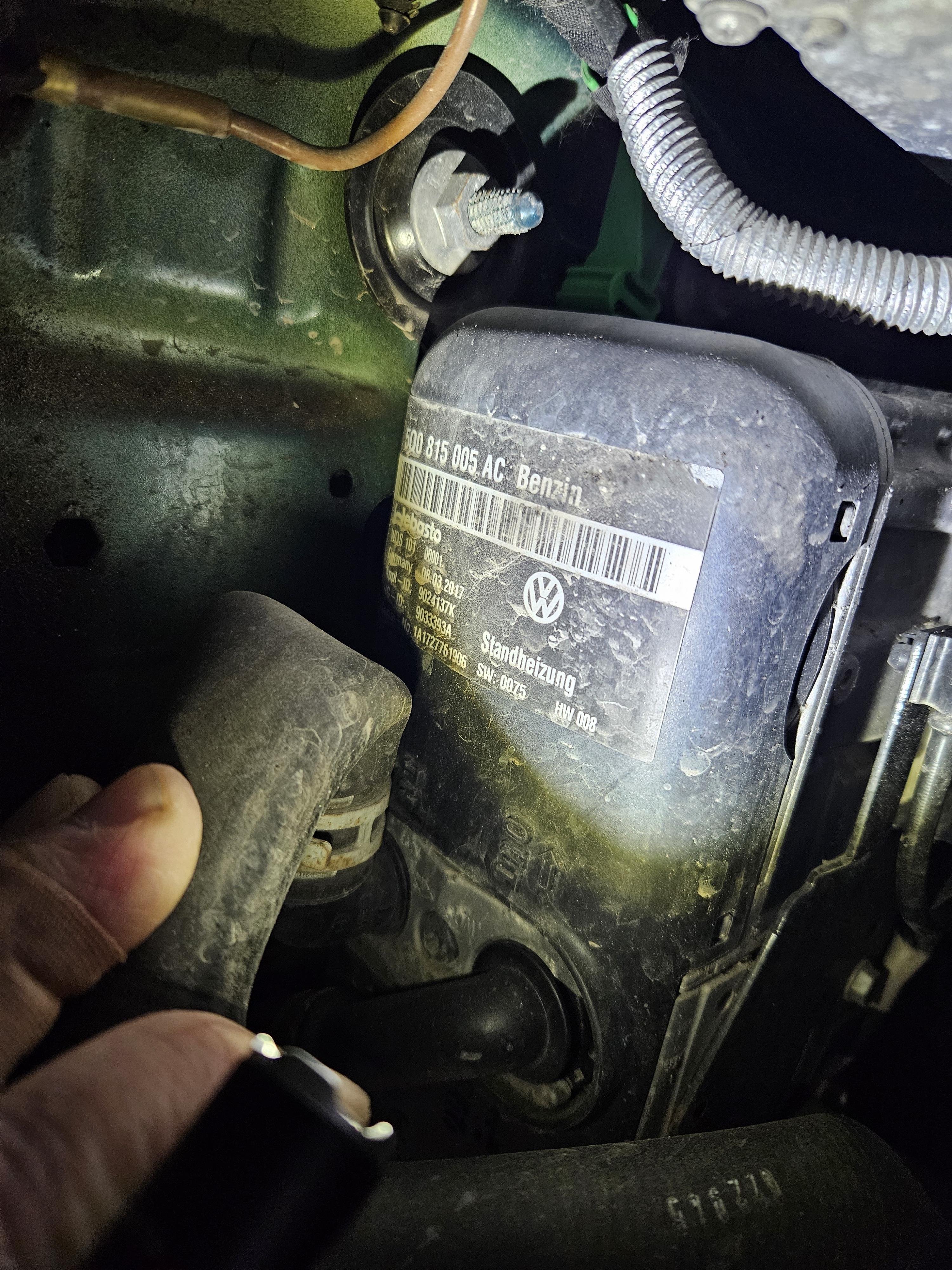

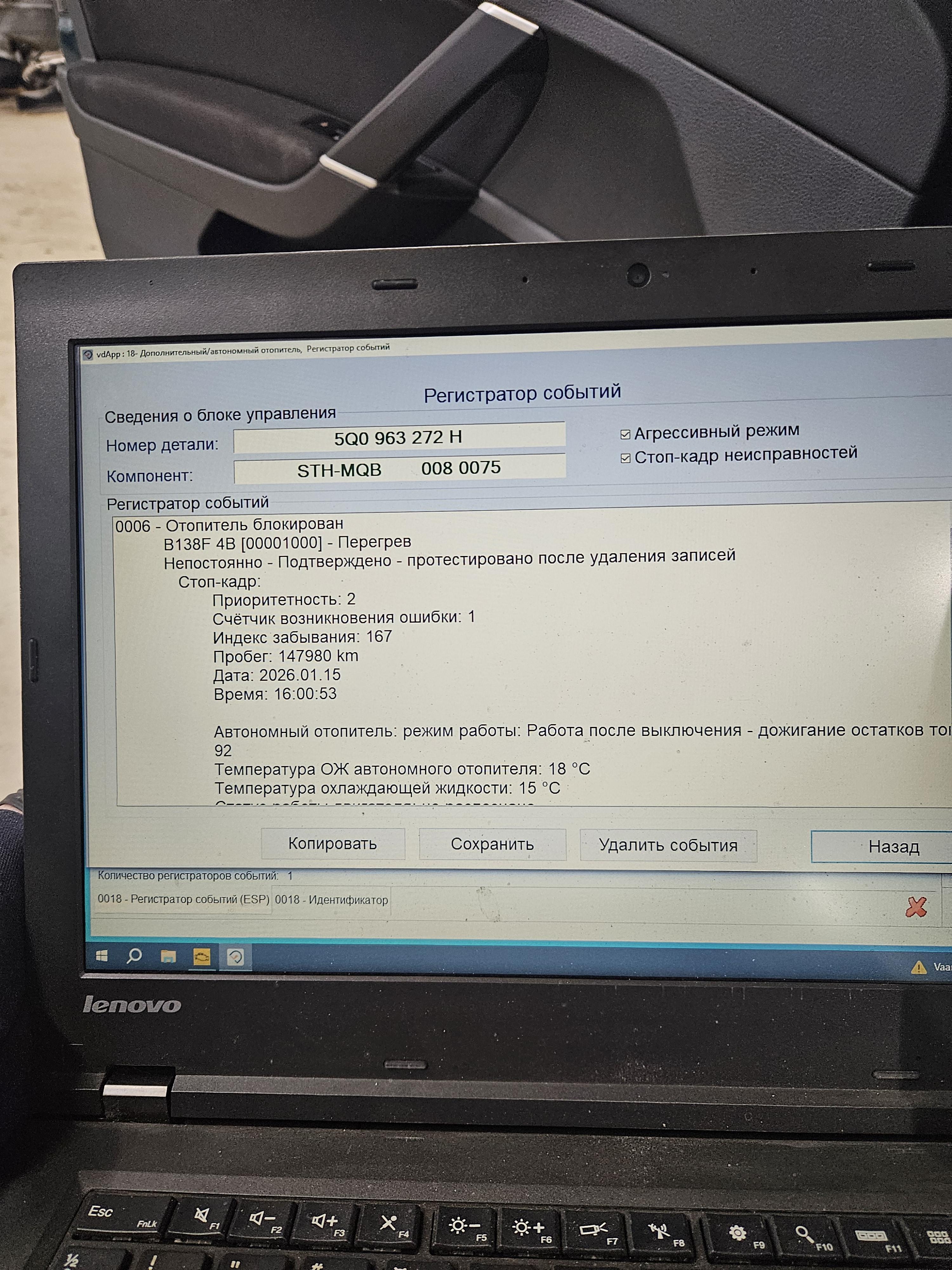

karel 75 Опубликовано 16 января Поделиться Опубликовано 16 января WVWZZZAUZHP773571 Происходит через 5 секунд после запуска. И сразу блокировка! По дате температура в норме. По фризу то же. Как понимать проблему? Ссылка на комментарий Поделиться на другие сайты Поделиться
grandmater 25 Опубликовано 16 января Поделиться Опубликовано 16 января Че там понимать, меняйте датчики на котле. Ссылка на комментарий Поделиться на другие сайты Поделиться
Roman St 191 Опубликовано 16 января Поделиться Опубликовано 16 января Недостаток охлаждающей жидкости (антифриза): Наиболее частая причина перегрева автономного отопителя Webasto. Уровень жидкости мог упасть ниже критической отметки. Неисправность циркуляционного насоса: Если насос не обеспечивает достаточную циркуляцию охлаждающей жидкости через отопитель, происходит локальный перегрев. Завоздушивание системы: Пузырьки воздуха в системе охлаждения могут нарушить нормальный теплообмен. Проблемы с датчиками температуры: Неверные показания датчиков могут приводить к некорректной работе и блокировке, хотя в вашем случае указана температура 18°С в момент возникновения ошибки. Образование нагара: Сильный нагар в камере сгорания может нарушать процесс горения и теплоотвод. Ссылка на комментарий Поделиться на другие сайты Поделиться
chenya-zx 3 Опубликовано 16 января Поделиться Опубликовано 16 января там 2 датчика один температуры , другой перегрева , комп его температуру не показывает , разбирать мерять тестером karel 1 Ссылка на комментарий Поделиться на другие сайты Поделиться
grandmater 25 Опубликовано 16 января Поделиться Опубликовано 16 января 1 час назад, Roman St сказал: Недостаток охлаждающей жидкости (антифриза): Наиболее частая причина перегрева автономного отопителя Webasto. Уровень жидкости мог упасть ниже критической отметки. Неисправность циркуляционного насоса: Если насос не обеспечивает достаточную циркуляцию охлаждающей жидкости через отопитель, происходит локальный перегрев. Завоздушивание системы: Пузырьки воздуха в системе охлаждения могут нарушить нормальный теплообмен. Проблемы с датчиками температуры: Неверные показания датчиков могут приводить к некорректной работе и блокировке, хотя в вашем случае указана температура 18°С в момент возникновения ошибки. Образование нагара: Сильный нагар в камере сгорания может нарушать процесс горения и теплоотвод. Нахрена вы искусственного идиота сюда несёте? Своей головой надо соображать Ссылка на комментарий Поделиться на другие сайты Поделиться
Volf542 223 Опубликовано 16 января Поделиться Опубликовано 16 января 42 минуты назад, grandmater сказал: искусственного идиота Так все ремонтируют , как искусственный......, многие уже не знают , что есть схемы ,мануалы, tsb, .... Древняя мудрая: "Один дурак продает, другой покупает." Сори за офф. (не относится к тс и теме) Ссылка на комментарий Поделиться на другие сайты Поделиться
karel 75 Опубликовано 16 января Автор Поделиться Опубликовано 16 января 1 час назад, chenya-zx сказал: там 2 датчика один температуры , другой перегрева , комп его температуру не показывает , разбирать мерять тестером А ведь верно. Спасибо, напомнил! А то в голове крутилось решение, а вспомнить не мог. Номинал датчика не подскажешь? Ссылка на комментарий Поделиться на другие сайты Поделиться
chenya-zx 3 Опубликовано 16 января Поделиться Опубликовано 16 января 9 ком по мойму, но могу с эбером путать На работе есть где помереть ,но это понедельник Ссылка на комментарий Поделиться на другие сайты Поделиться
karel 75 Опубликовано 16 января Автор Поделиться Опубликовано 16 января 4 минуты назад, chenya-zx сказал: 9 ком по мойму, но могу с эбером путать На работе есть где помереть ,но это понедельник На работе вроде есть котел, наверное сам смогу посмотреть. Нет, так стукнусь. Ссылка на комментарий Поделиться на другие сайты Поделиться
Alex Gomel 4 Опубликовано 17 января Поделиться Опубликовано 17 января В районе 50 ом Ссылка на комментарий Поделиться на другие сайты Поделиться
Sl_ 4 Опубликовано 17 января Поделиться Опубликовано 17 января Так и не написали, циркуляционный насос качает? С ними постоянно проблемы. Попадает вода, сгнивает плата, а печка видит ток, при включении помпы и ошибок нет. И так пока в печке плата не сгорит. lehaniva 1 Ссылка на комментарий Поделиться на другие сайты Поделиться
