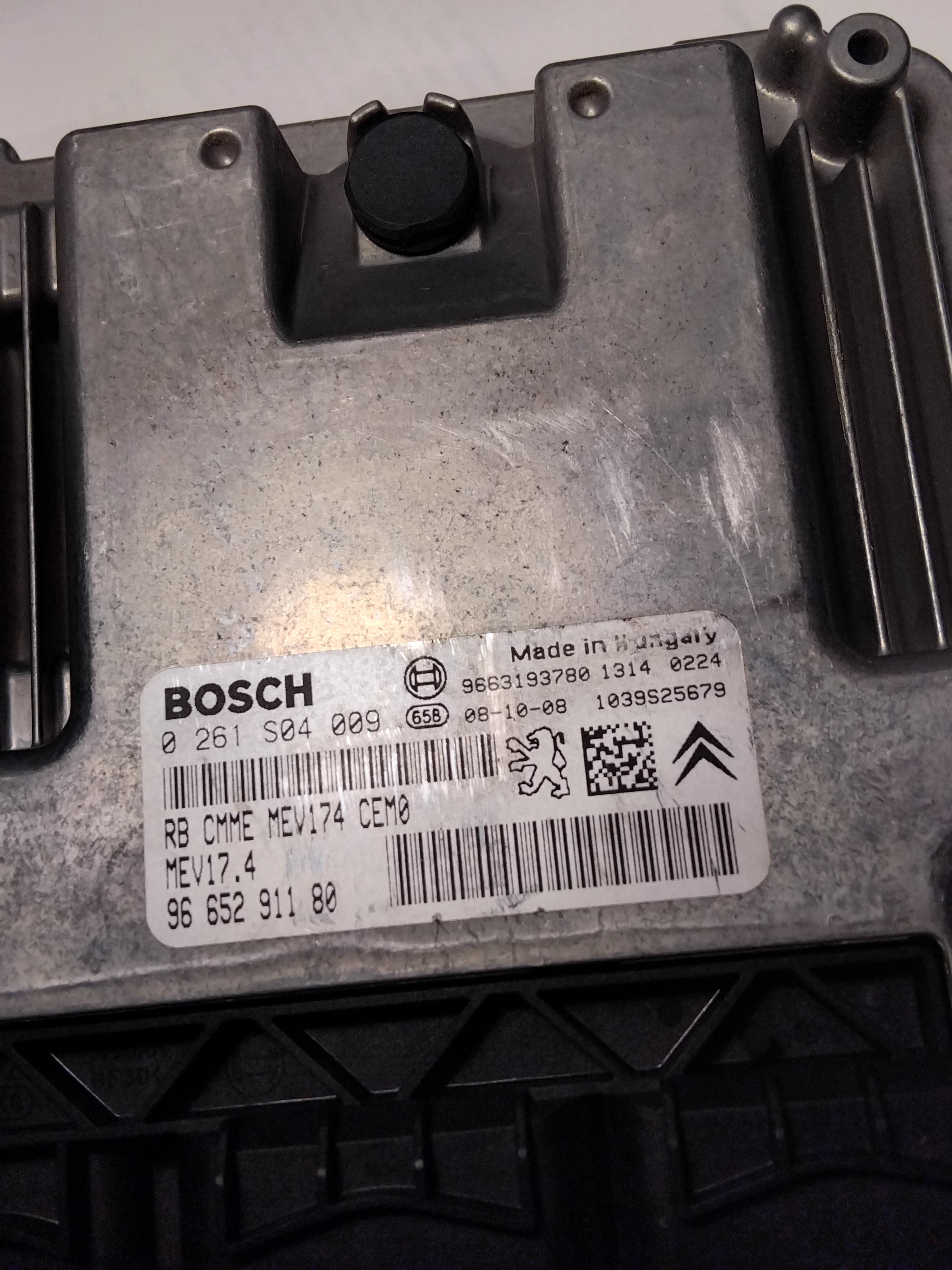

vadim002 19 Опубликовано 8 января Поделиться Опубликовано 8 января Господа есть такое авто pegeot 308, бензин 1,6 литра (EP6) 2008 года. Классика - после прикуривания другого авто это авто не заводится, но стартер крутит. Прехал к нему, подключил ДИАГБОКС - по эбу двигателя ошибка - заблокирован, по BCI ошибок по запуску нет. Привез эбу к себе, стал вскрывать а он уже открывался и даже видна пайка на BOOT. Сливаю содержимое ЭБУ KTAGом, из ЕЕПРОМ нахожу пин. У меня нет проги которая делает вирджин для MEV17.4 - заливаю в эбу найденный на форуме FULL renew. Радуюсь - еду сегодня к автомобилю, ставим эбу, через пакет ремонт синхронизируем, все ОК. Заводим - заводится. Смотрю ошибки - в эбу ошибка телекодирования, в АКПП и усилителе руля сетевые ошибки, которые не трутся. Пытаюсь делать телекодирование эбу двигателя - прога ругается и виснет. Вывод - наверное надо поправить родной ЕЕПРОМ (сделать его вирджин). Кто может сделать ЕЕПРОМ вирджин - откликнитесь! mev17_4.MPC mev17_4.EPR Ссылка на комментарий Поделиться на другие сайты Поделиться

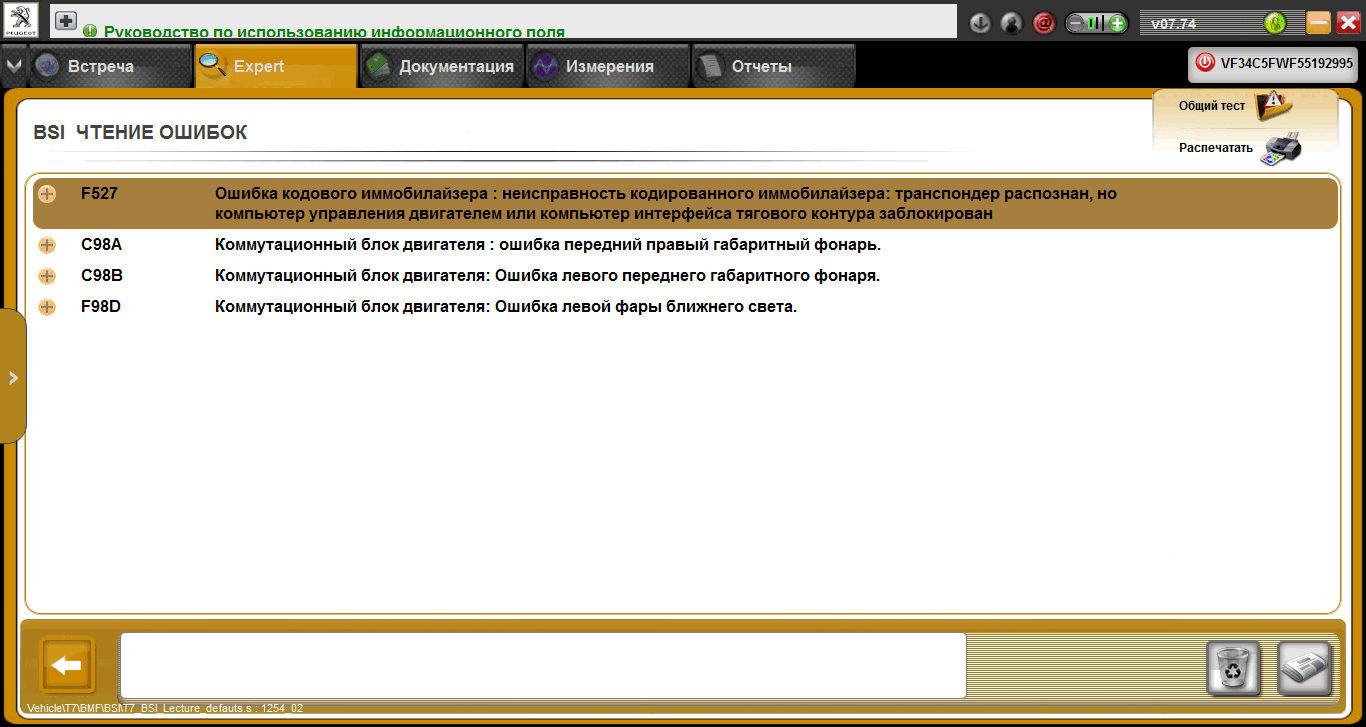

vadim002 19 Опубликовано 8 января Автор Поделиться Опубликовано 8 января ошибка вот такая можно записать выложенный выше файл и тогда после привязки эбу телекодировка будет работать? Ссылка на комментарий Поделиться на другие сайты Поделиться

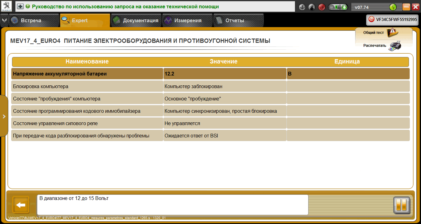

Shapdiagnostics 110 Опубликовано 8 января Поделиться Опубликовано 8 января Диагнбокс через сканмат у тебя? У меня не получилось через сканмат. Особенность в том что если один из пунктов (указываешь все в ручном режиме) будет указан не верно в телекодировании, блок отказывается кодироваться вовсе. Если найдешь Ланч скажу как привязать. 20 минут назад, vadim002 сказал: ошибка вот такая До привязки блока ошибки в BSI вобще не смотрю. При слетевшей синхронизации PCM-BSI ошибки в блоке управления не трутся, добавить новых ошибок можно, стереть нет. Ссылка на комментарий Поделиться на другие сайты Поделиться

omdm 276 Опубликовано 9 января Поделиться Опубликовано 9 января Так было 14 часов назад, vadim002 сказал: Прехал к нему, подключил ДИАГБОКС - по эбу двигателя ошибка - заблокирован, по BCI ошибок по запуску нет. А так стало? 12 часов назад, vadim002 сказал: ошибка вот такая Верните как было и разбирайтесь почему не заводится. Ссылка на комментарий Поделиться на другие сайты Поделиться
RAZOR85 564 Опубликовано 9 января Поделиться Опубликовано 9 января "Классика - после прикуривания другого авто это авто не заводится" в Вашем случае "классика" это в статусах ЭБУ разблокирован, а ожидает ответа от БСИ меняется на норма раз в секунду. Не в том направлении похоже идете. Ссылка на комментарий Поделиться на другие сайты Поделиться
