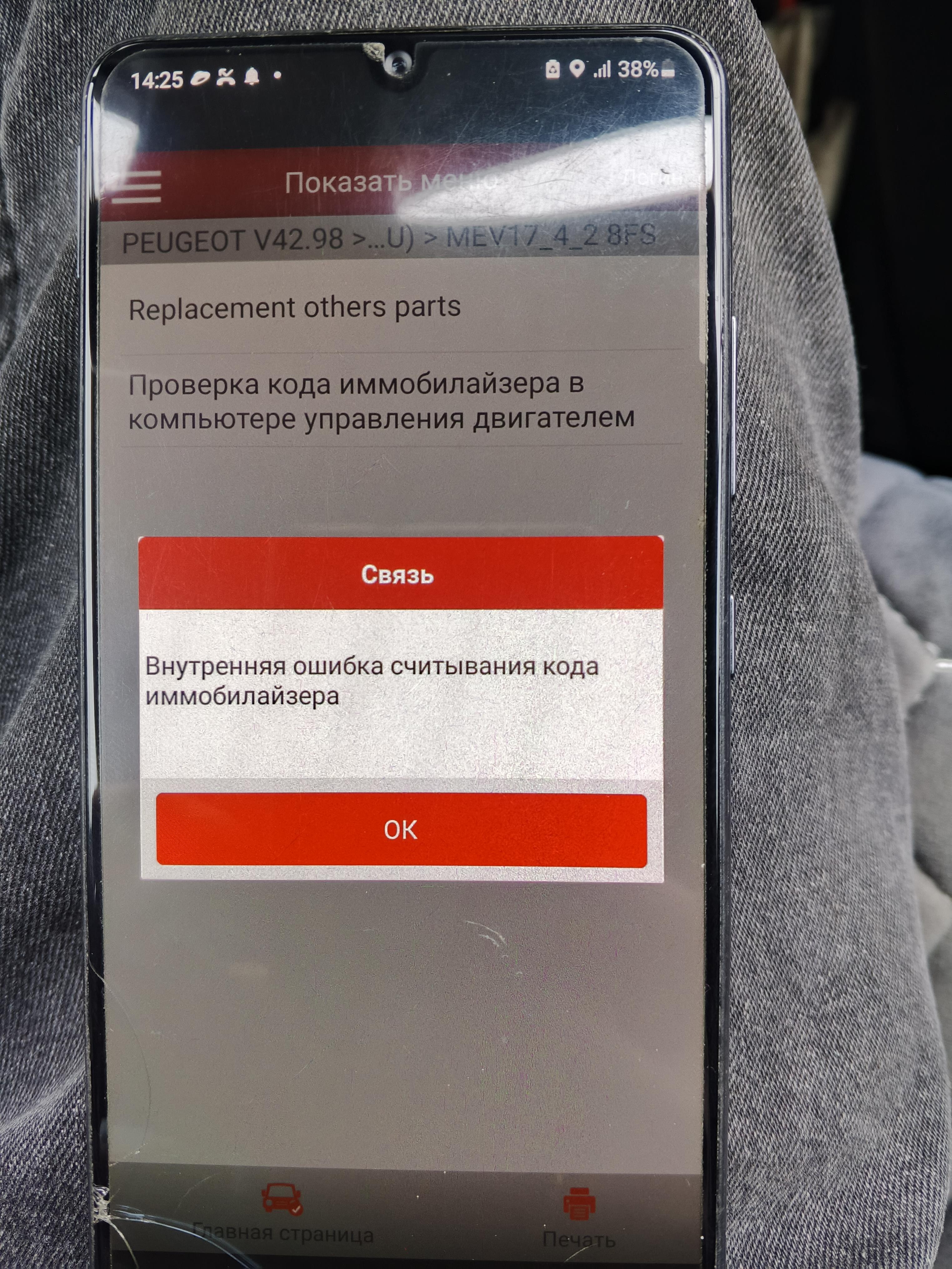

maxzerg 27 Опубликовано 16 марта Поделиться Опубликовано 16 марта В 15.03.2026 в 12:24, vadim002 сказал: Восстанавливали же ЭБУ двигателя, поэтому там и телекодирование там телекодирование и в моторном в конфигурация есть раздел двигатель а есть еще разделы. На руках1767 токо лаунчь. и не поможете файлом ПЦМ вычитывает 64к блок mev17.4.2 tricore 1767 2012 пежо 308 ? Ссылка на комментарий Поделиться на другие сайты Поделиться

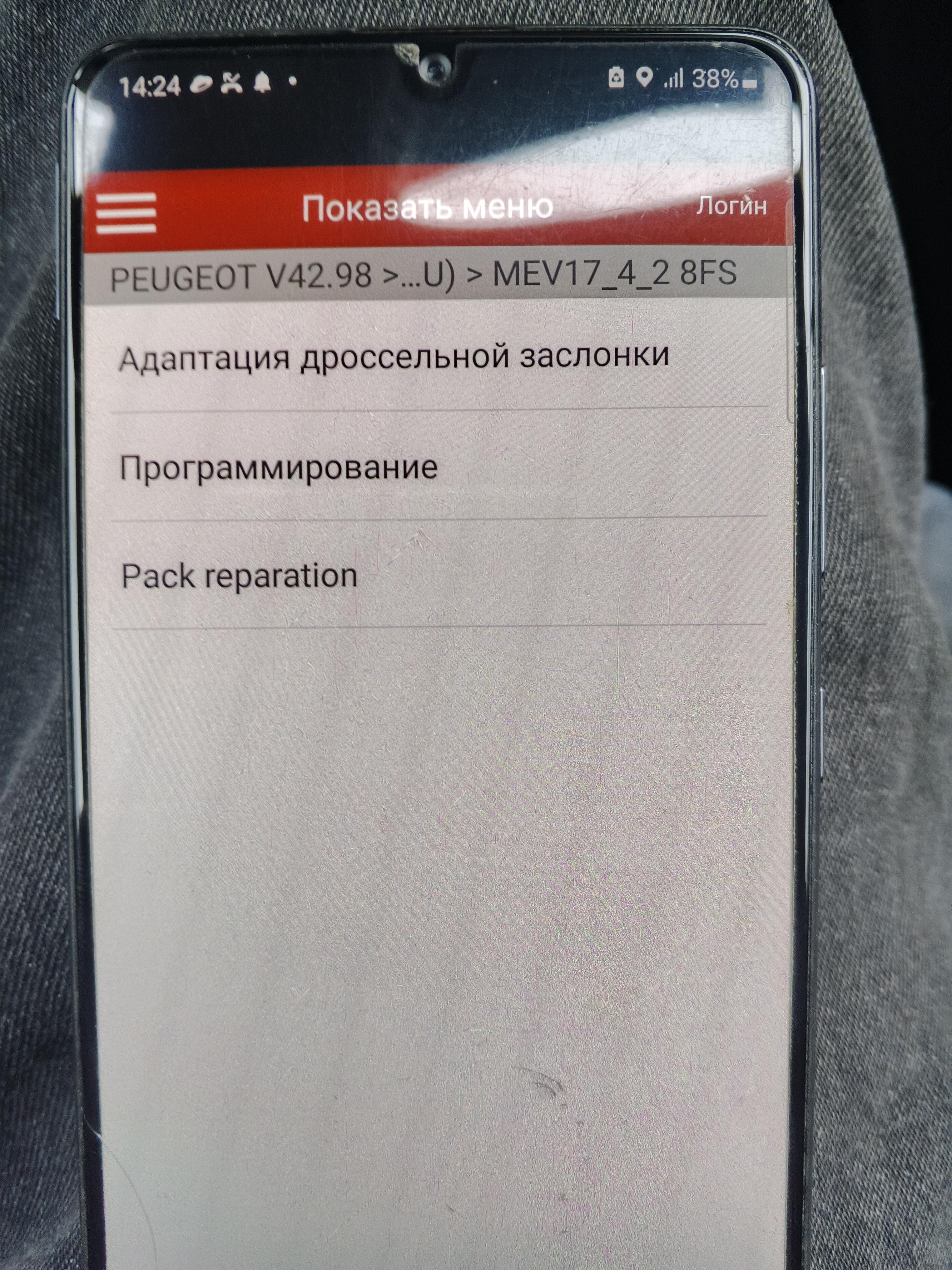

maxzerg 27 Опубликовано 18 марта Поделиться Опубликовано 18 марта В 15.03.2026 в 12:24, vadim002 сказал: Восстанавливали же ЭБУ двигателя, поэтому там и телекодирование Невыходит shadows 1 Ссылка на комментарий Поделиться на другие сайты Поделиться
Saddam47 126 Опубликовано 18 марта Поделиться Опубликовано 18 марта 2 часа назад, maxzerg сказал: Невыходит Вам в "Программирование" нужно войти и ручками конфиг забивать. Зачем вы в иммобилайзер лезете? Ссылка на комментарий Поделиться на другие сайты Поделиться
Shapdiagnostics 111 Опубликовано 18 марта Поделиться Опубликовано 18 марта Еще и отломом) нет ничего получше? Ссылка на комментарий Поделиться на другие сайты Поделиться
maxzerg 27 Опубликовано 19 марта Поделиться Опубликовано 19 марта 15 часов назад, Saddam47 сказал: Вам в "Программирование" нужно войти и ручками конфиг забивать. Зачем вы в иммобилайзер лезете? Мнеж нужно синхронизацию сделать! Замена эбу Ссылка на комментарий Поделиться на другие сайты Поделиться

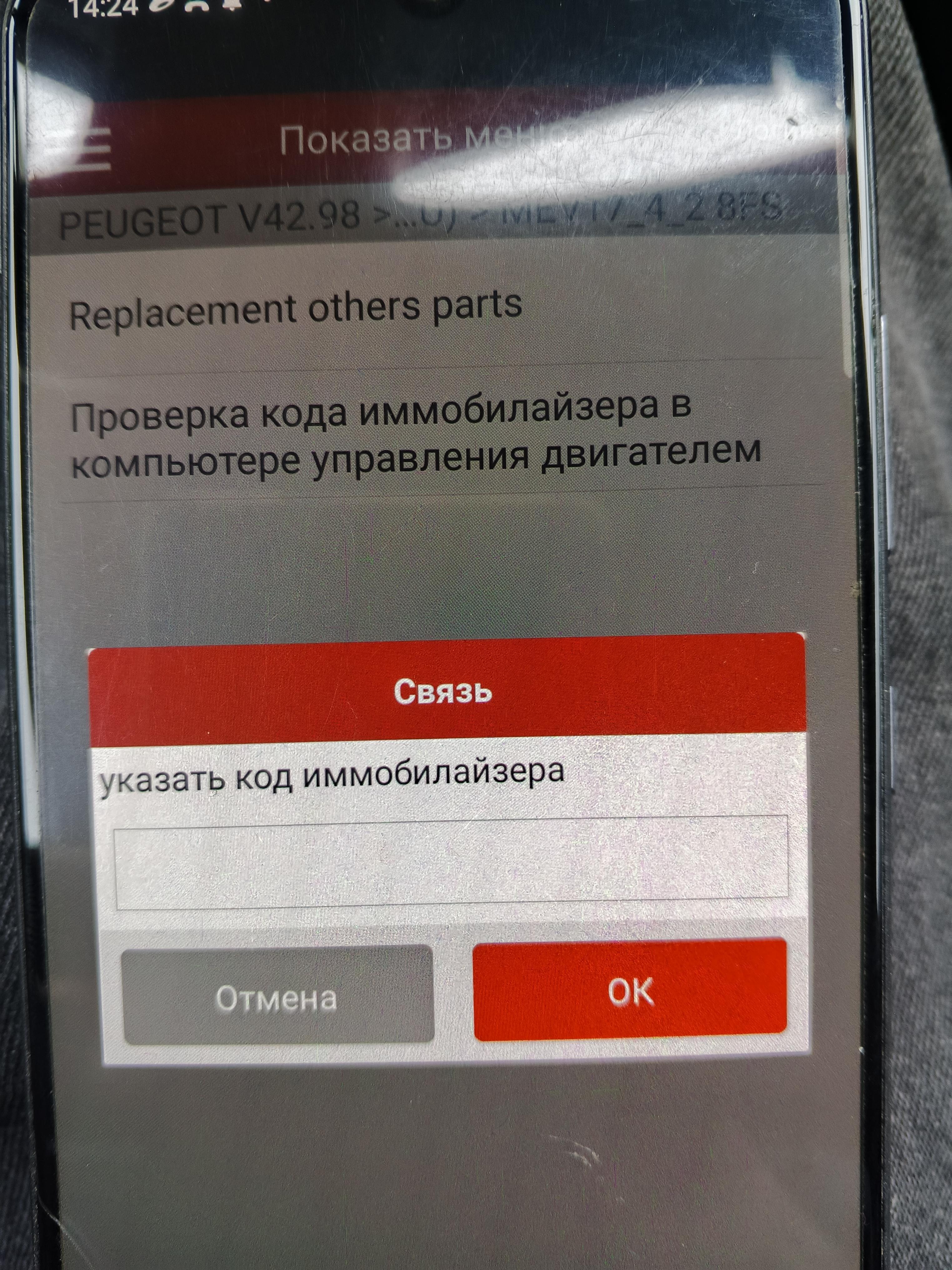

UNGO 12 Опубликовано 19 марта Поделиться Опубликовано 19 марта пин не принимает?ЭБУ обнулен? Ссылка на комментарий Поделиться на другие сайты Поделиться
maxzerg 27 Опубликовано 19 марта Поделиться Опубликовано 19 марта 40 минут назад, UNGO сказал: пин не принимает?ЭБУ обнулен? Обнулен Virgin Ссылка на комментарий Поделиться на другие сайты Поделиться
UNGO 12 Опубликовано 19 марта Поделиться Опубликовано 19 марта пин какой вводишь? Ссылка на комментарий Поделиться на другие сайты Поделиться
maxzerg 27 Опубликовано 19 марта Поделиться Опубликовано 19 марта 8 минут назад, UNGO сказал: пин какой вводишь? 76ES Ссылка на комментарий Поделиться на другие сайты Поделиться
UNGO 12 Опубликовано 19 марта Поделиться Опубликовано 19 марта свап Ссылка на комментарий Поделиться на другие сайты Поделиться

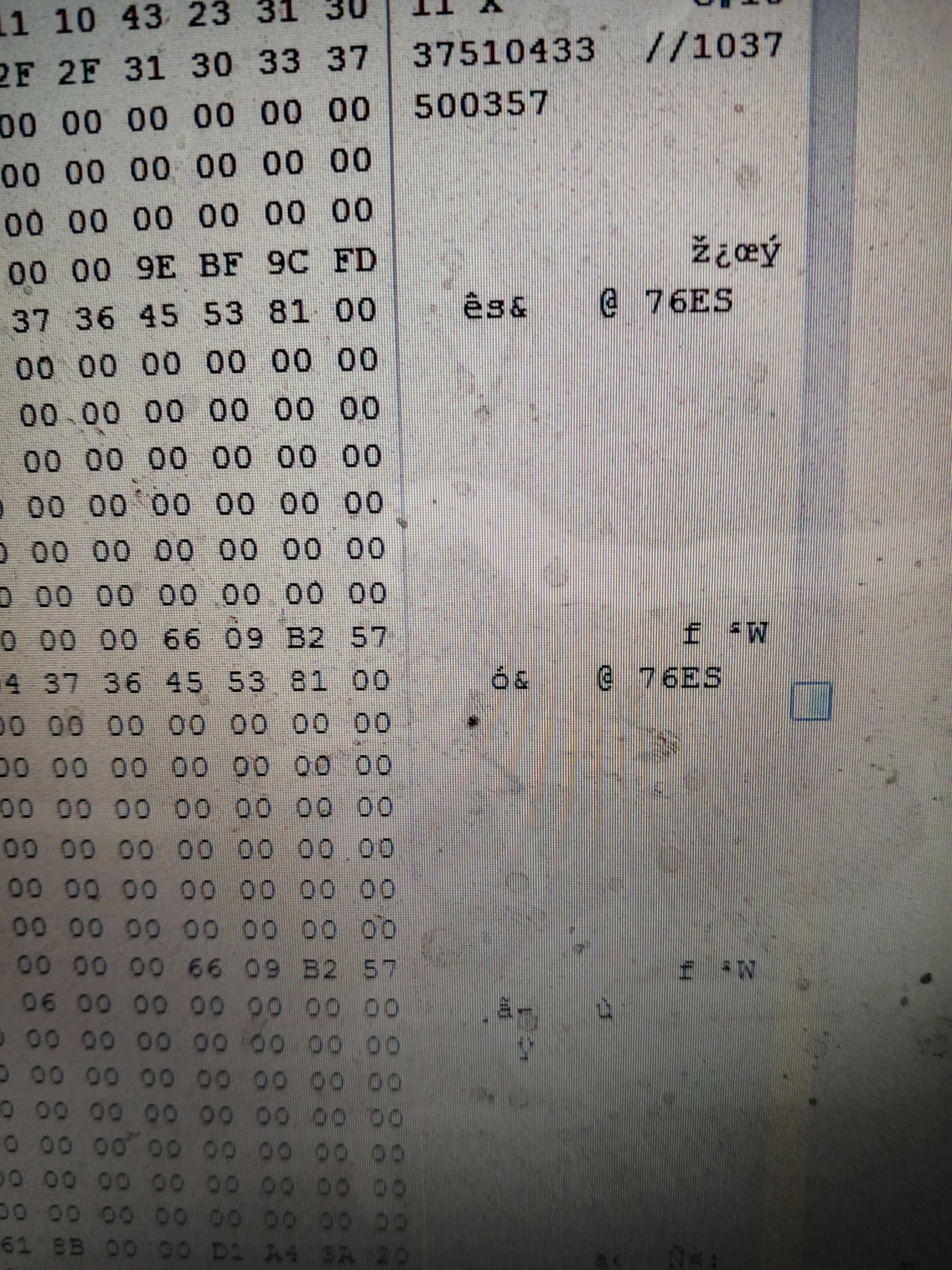

maxzerg 27 Опубликовано 19 марта Поделиться Опубликовано 19 марта TC1767_eeprom-20260315-142640.bin 7 минут назад, UNGO сказал: свап нет просто как обычно акб сел Ссылка на комментарий Поделиться на другие сайты Поделиться

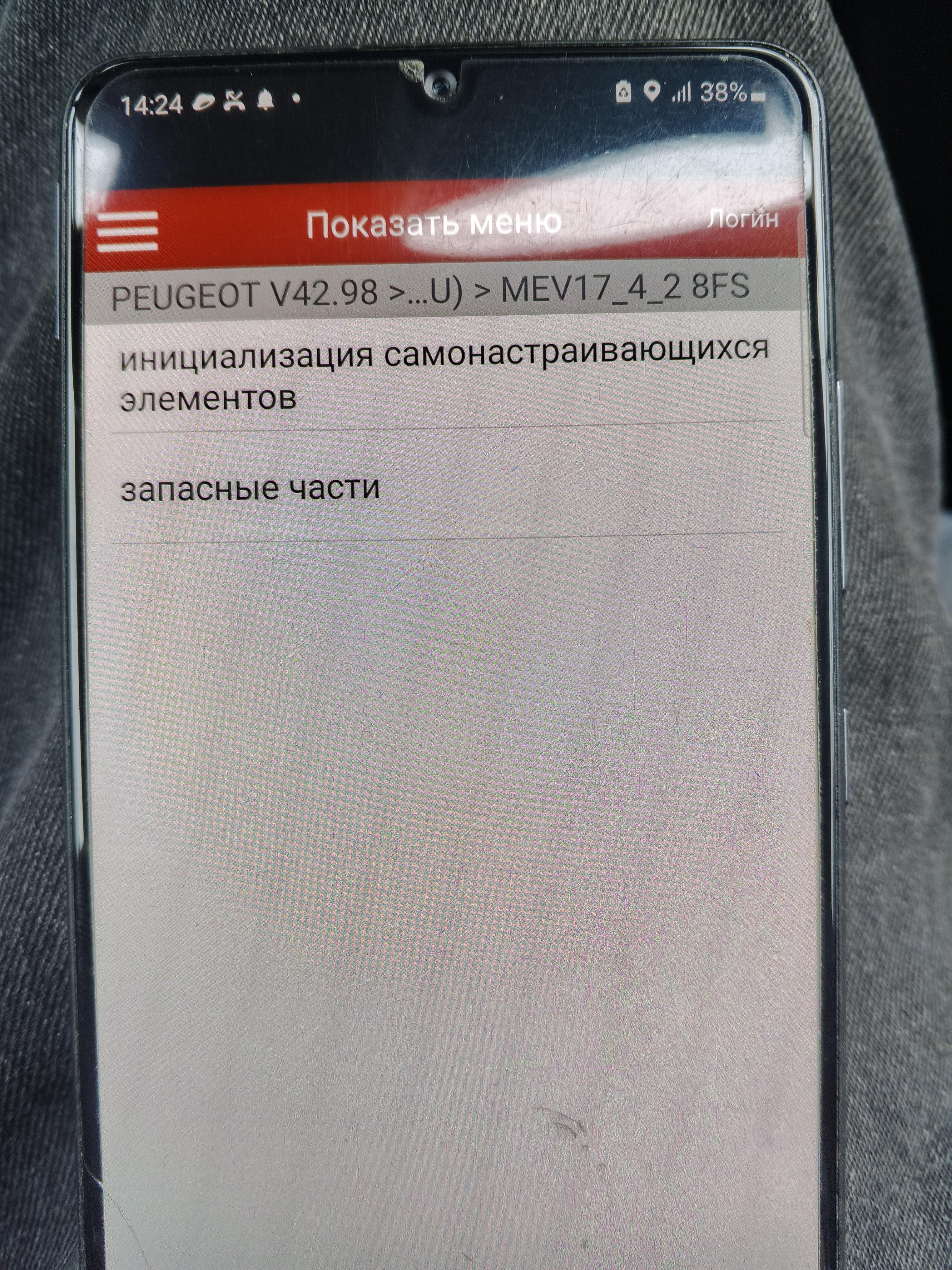

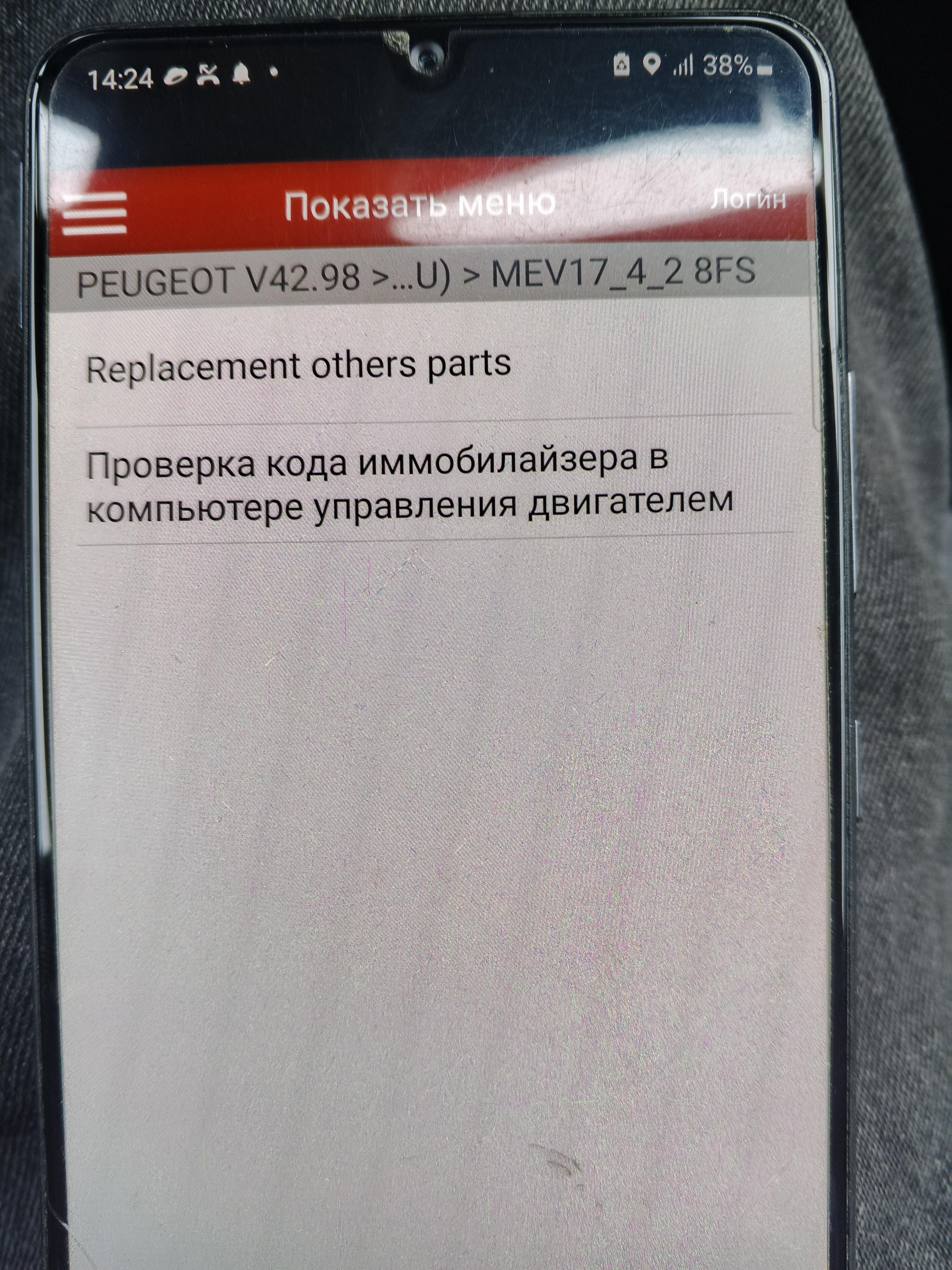

Shapdiagnostics 111 Опубликовано 19 марта Поделиться Опубликовано 19 марта Так тебе надо в Replaysment Parts Ссылка на комментарий Поделиться на другие сайты Поделиться
maxzerg 27 Опубликовано 19 марта Поделиться Опубликовано 19 марта 4 минуты назад, Shapdiagnostics сказал: Так тебе надо в Replaysment Parts а там нет замена эбу Ссылка на комментарий Поделиться на другие сайты Поделиться
Shapdiagnostics 111 Опубликовано 19 марта Поделиться Опубликовано 19 марта а что там за пункт в твоем отломе внутри ? Ссылка на комментарий Поделиться на другие сайты Поделиться
Razvedka 183 Опубликовано 19 марта Поделиться Опубликовано 19 марта Цитата свап, нет просто как обычно акб сел человек тебе пишет- пароль разверни Ссылка на комментарий Поделиться на другие сайты Поделиться
maxzerg 27 Опубликовано 20 марта Поделиться Опубликовано 20 марта 9 часов назад, Razvedka сказал: человек тебе пишет- пароль разверни Пробывал в разных вариантах 10 часов назад, Shapdiagnostics сказал: а что там за пункт в твоем отломе внутри ? Ссылка на комментарий Поделиться на другие сайты Поделиться
Shapdiagnostics 111 Опубликовано 20 марта Поделиться Опубликовано 20 марта 2 часа назад, maxzerg сказал: Пробывал в разных вариантах В обратном порядке тоже пробовал? Ну судя по пунктам там у тебя вобще не то. В нормальной версии там два варианта или замена моторника или BSI. Найди что-то получше для привязки Ссылка на комментарий Поделиться на другие сайты Поделиться

maxzerg 27 Опубликовано 21 марта Поделиться Опубликовано 21 марта В 20.03.2026 в 17:53, shadows сказал: Все дело в правильности вирджин, если что, есть решение, $ Ты прикалываешься забеспоатное решение? Я сделал 3 таких авто! На крайняк имо оф без проблем делается на этом мозгу В 20.03.2026 в 20:54, Shapdiagnostics сказал: Выложенное решение тут рабочее Абсолютно рабочее В 20.03.2026 в 13:11, Shapdiagnostics сказал: В обратном порядке тоже пробовал? Ну судя по пунктам там у тебя вобще не то. В нормальной версии там два варианта или замена моторника или BSI. Найди что-то получше для привязки Да уже понял! Видимо первый отлом ланча был что-то наподобие хпро5 Ссылка на комментарий Поделиться на другие сайты Поделиться

maxzerg 27 Опубликовано 26 марта Поделиться Опубликовано 26 марта В 23.03.2026 в 11:49, vadim002 сказал: Ну так я же написал, что выложенное решение рабочее. Если не получается, то либо Вы не то делаете, либо не тем оборудованием virgin от winols и полетели! В 23.03.2026 в 11:49, vadim002 сказал: Ну так я же написал, что выложенное решение рабочее. Если не получается, то либо Вы не то делаете, либо не тем оборудованием выложенное решение 32к не для этого мозга Ссылка на комментарий Поделиться на другие сайты Поделиться
