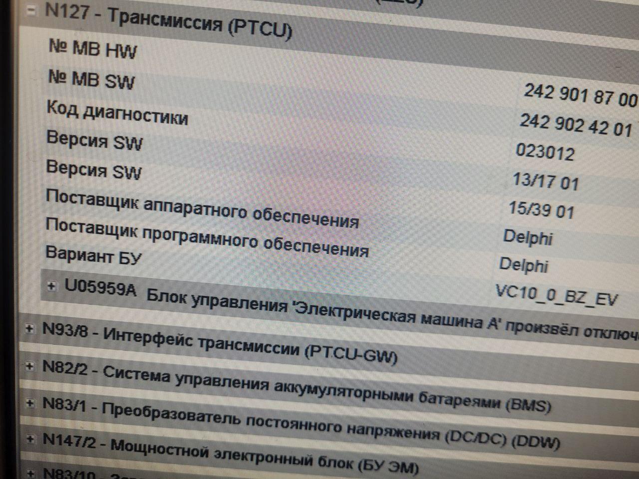

Jur 93 Опубликовано 20 декабря, 2025 Поделиться Опубликовано 20 декабря, 2025 Mersedes B(242.246) 242.890 ошибка U05959A. Возникает в момент включения D, или R. Нет даже попытки начать движение. Если кто сталкивался, приблизительное направление интересует. U Ссылка на комментарий Поделиться на другие сайты Поделиться

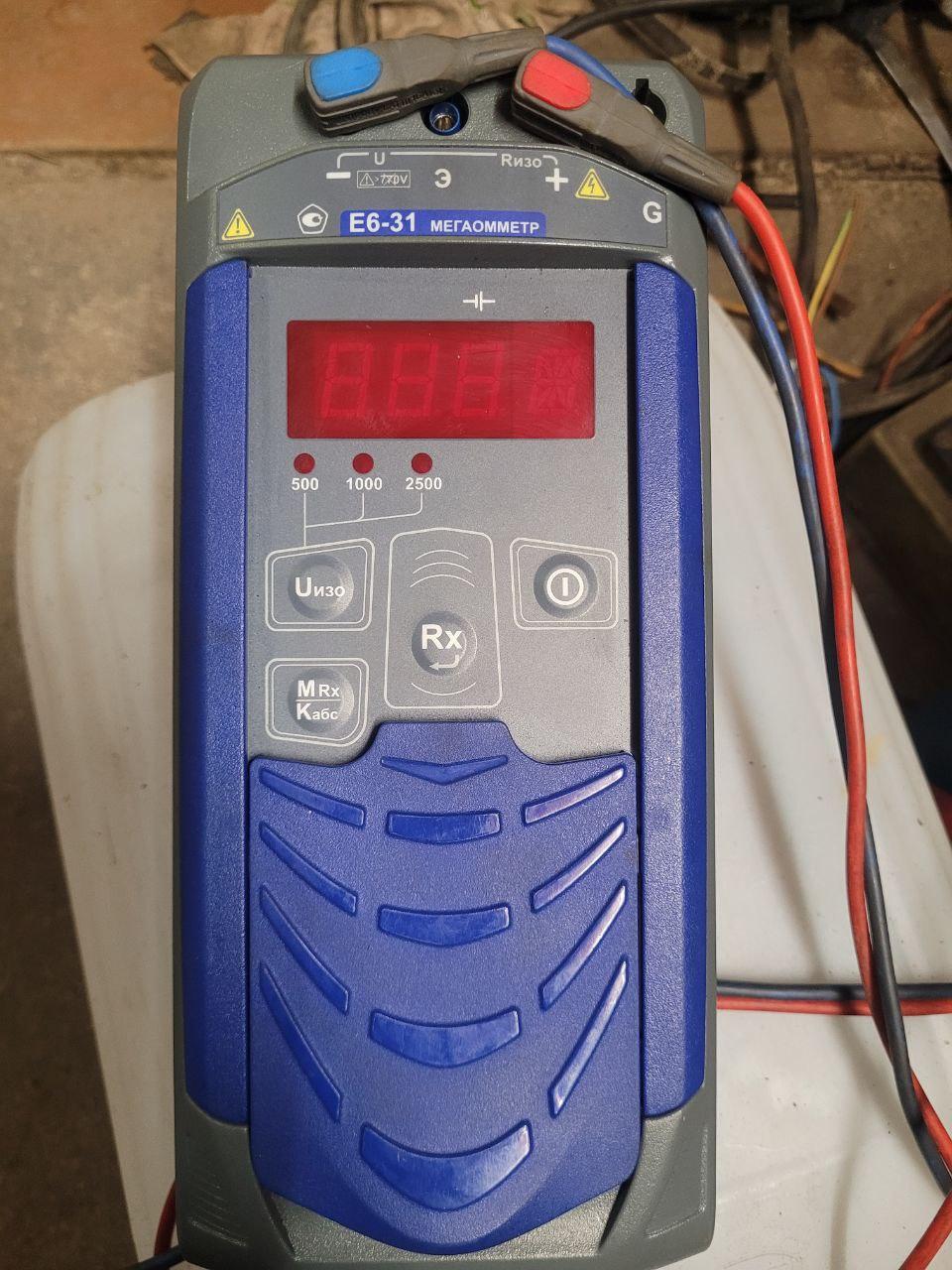

Pllaysto 35 Опубликовано 20 декабря, 2025 Поделиться Опубликовано 20 декабря, 2025 К верхним предложения дополню, если есть возможность в в параметрах глянуть сопротивление изоляций мотора и АКБ. Из логики слов и фото ошибки можно предположить, что "електричесая машина А" это електро мотор под номером 1(а в вас он единственый спереди) . При включении D податся питание на статор и тутже фиксирует пробой , выводя авто в аварию. На ютубе есть канал carrepairvideos там было несколько видео про B-шки электро , можно подсмотреть болячки. lonqlife 1 Ссылка на комментарий Поделиться на другие сайты Поделиться
wagner 400 Опубликовано 20 декабря, 2025 Поделиться Опубликовано 20 декабря, 2025 3 минуты назад, Pllaysto сказал: если есть возможность в в параметрах глянуть сопротивление изоляций мотора и АКБ. А лучше в ручную померить, правда прибор нужен (сомневаюсь что у автора он есть) Ссылка на комментарий Поделиться на другие сайты Поделиться
Jur 93 Опубликовано 20 декабря, 2025 Автор Поделиться Опубликовано 20 декабря, 2025 33 минуты назад, Pllaysto сказал: в параметрах глянуть сопротивление изоляций мотора и АКБ Функциональная проверка по этим параметрам проходит успешно. Помереть не чем пока, но найду и посмотрю. Ссылка на комментарий Поделиться на другие сайты Поделиться
Jur 93 Опубликовано 22 декабря, 2025 Автор Поделиться Опубликовано 22 декабря, 2025 В 20.12.2025 в 16:31, wagner сказал: А лучше в ручную померить, правда прибор нужен (сомневаюсь что у автора он есть) Промерял всё ручками, все в пределах нормы. Ссылка на комментарий Поделиться на другие сайты Поделиться

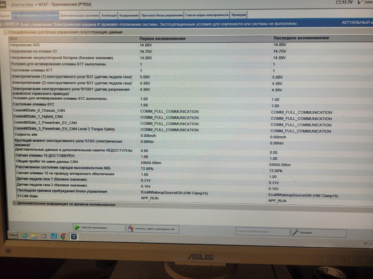

lonqlife 2843 Опубликовано 22 декабря, 2025 Поделиться Опубликовано 22 декабря, 2025 В 20.12.2025 в 10:20, Jur сказал: Mersedes B(242.246) 242.890 ошибка U05959A. Возникает в момент включения D, или R. Нет даже попытки начать движение. Если кто сталкивался, приблизительное направление интересует. U На скрине видно, что все статусы по CAN FULL_COMMUNICATION, питание и сигналы разрешения тормоза в норме, а крутящий момент электромотора 0, и внизу явно написано Эксплуатационные условия для компонента или системы не выполнены, то есть блок сам не разрешает тягу, а не теряет связь. PTCU видит что тормоз отпущен (датчик педали тормоза приходит корректно, 4.98 - 5.0 В) связь по всем EV шинам в норме FULL_COMMUNICATION зажигание, клемма 87, HV батарея адекватные но при этом электромотор не выдаёт крутящий момент и ставит своё условие как невыполненное Проверить в данных именно блок электромотора статус HV‑контакторов замкнуты ли по данным самого HV‑блока температуру и состояние охлаждающей жидкости инвертора частая проблема утечки ОЖ в мотор с последующим запретом движения Jur 1 Ссылка на комментарий Поделиться на другие сайты Поделиться
Jur 93 Опубликовано 23 декабря, 2025 Автор Поделиться Опубликовано 23 декабря, 2025 8 часов назад, lonqlife сказал: Проверить в данных именно блок электромотора Все проверки, которые предлагает Xenty по БУ ЭМ, я сделал. Все прошли успешно. По параметрам, я не увидел ничего, выходящего за рамки моего понимания. По описания ошибки понял, что АКБ не может предоставить затребованную мощность для PTCU. Проверка по данному тест блоку с разрядкой АКБ от 78% до менее 50% пройдена успешно. Т.е. батарея разряжается ( отдаёт мощность) и заряжается. Ошибка возникает только в момент включения D или R. До момента включения ошибок в машине нет, кроме панели приборов. Тут точно по памяти написать не могу, но ошибка звучит так. Не правильно запрограммированн сервисный интервал, или интервал техобслуживания, или он не запрограммирован. Если необходимо, то я зафиксирую этот момент. У меня пока только вариант: попробовать перефлэшить ведиамой PTCU и заново ввести его в эксплуатацию, опять же, если это будет возможным. Ссылка на комментарий Поделиться на другие сайты Поделиться
