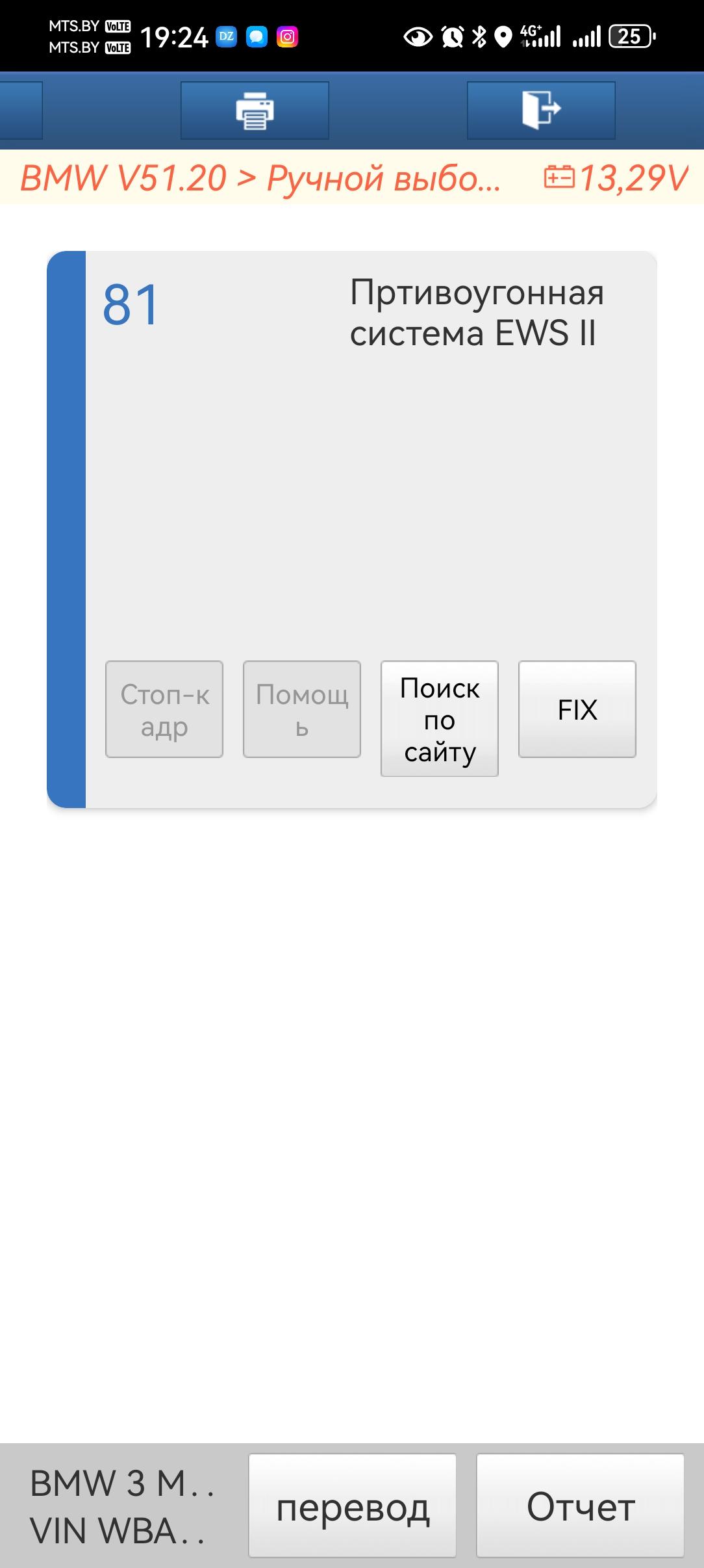

Vladosha 2 Опубликовано 3 ноября Автор Поделиться Опубликовано 3 ноября Удалось выяснить что 27с256 , блок евс вышел все таки на связь (руки клиента там лазили с паяльником, ужасное зрелище) , ключ видет , пишет ключ 2 вставлен , все в норме . в эбу видет ошибку Синхронизацию не проходит . И непонятно почему так произошло , сказал приехал поставил и мертвая Ссылка на комментарий Поделиться на другие сайты Поделиться
