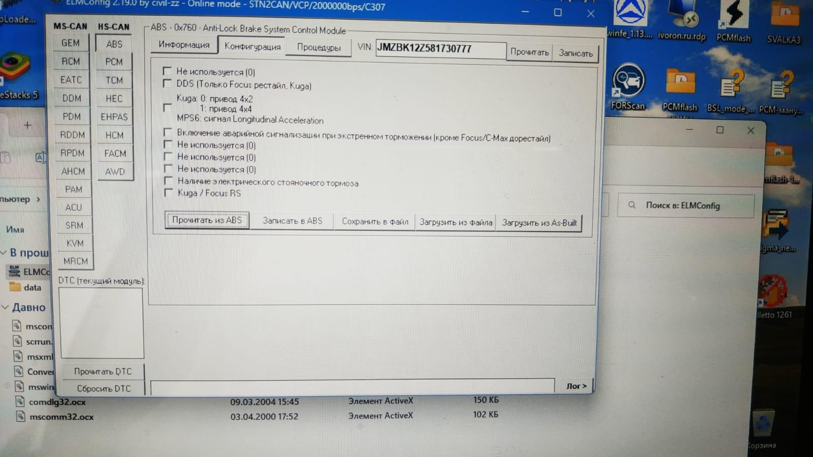

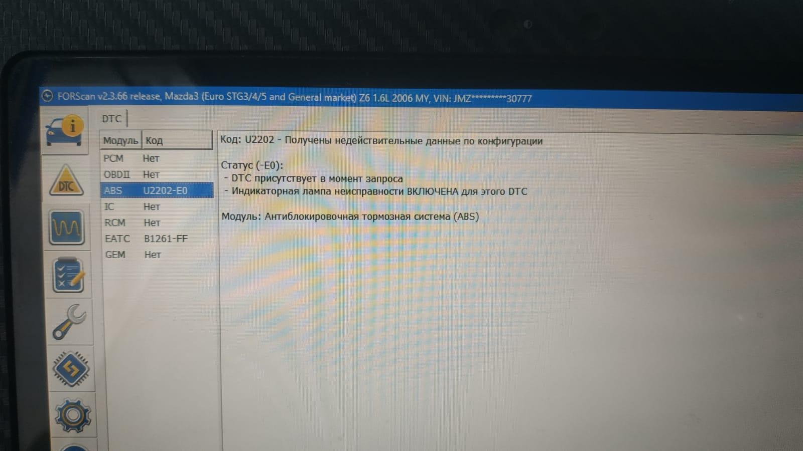

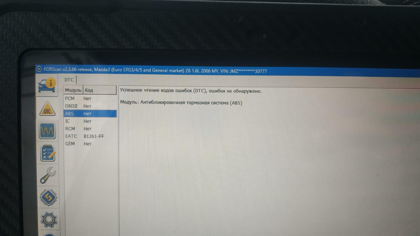

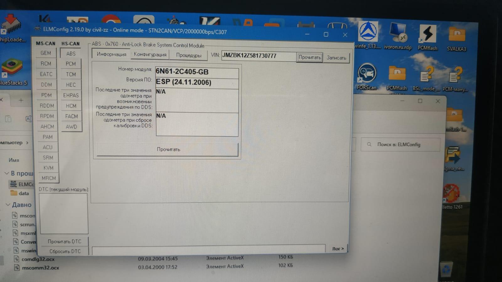

ivoron 0 Опубликовано 27 октября Автор Поделиться Опубликовано 27 октября Спасибо! Датчик тот, на подъемнике крутили колесо. При этом пропусков не было. Только при движении. Мишень в ступичном. Меняли его уже раза 3. форсканом то же самое. Блоки абс и так ставил и конфигурацию as built со старой перетаскивал. третий блок абс так вообще u2202 выдавал. конфу сбросил elmconfig, ошибок нет, проблема не ушла блоки все по номеру одинаковые - как родной. Ссылка на комментарий Поделиться на другие сайты Поделиться
