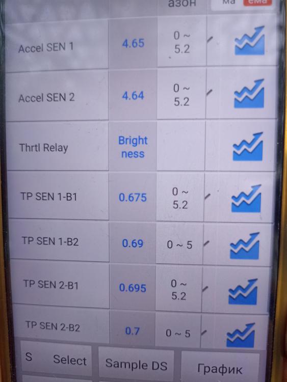

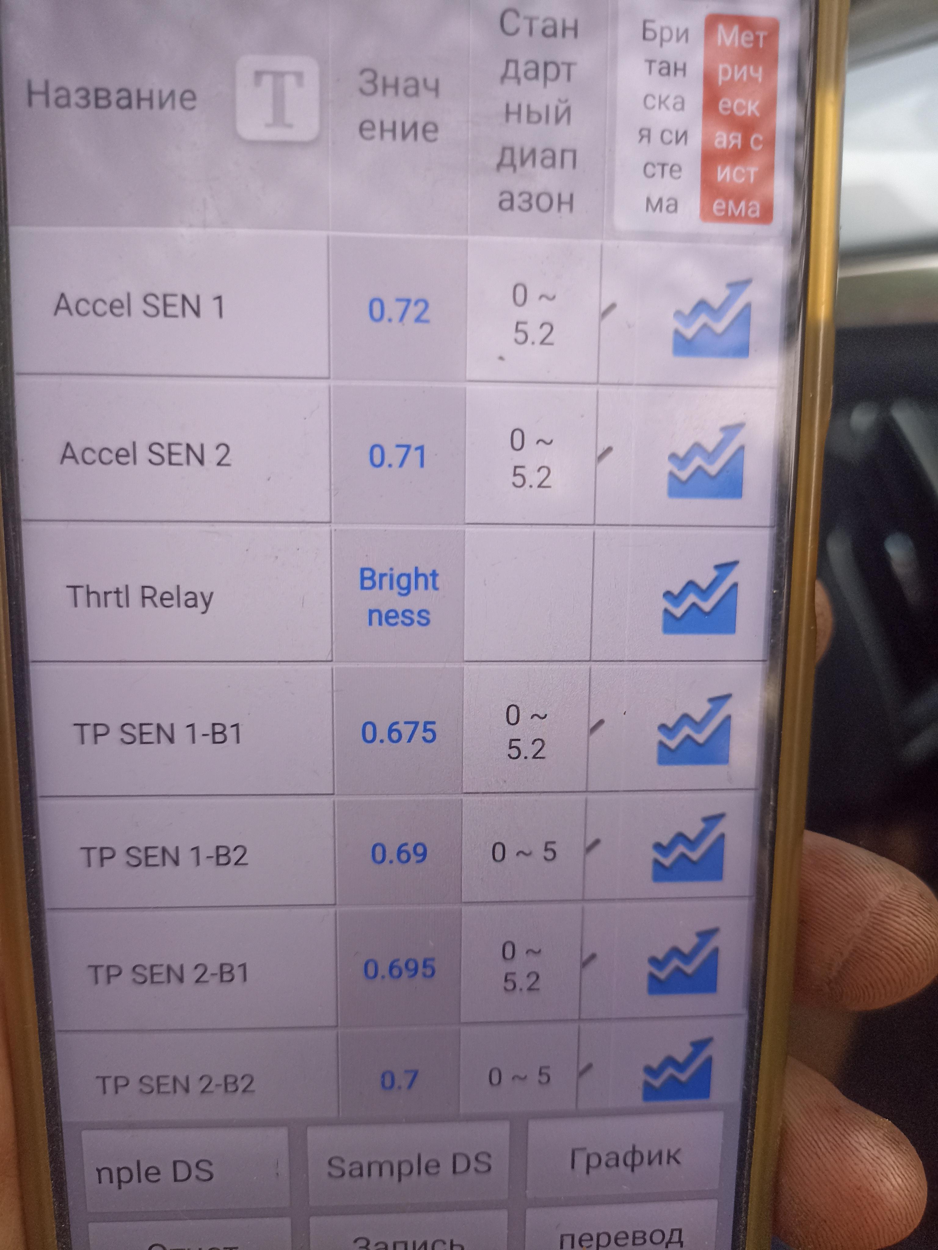

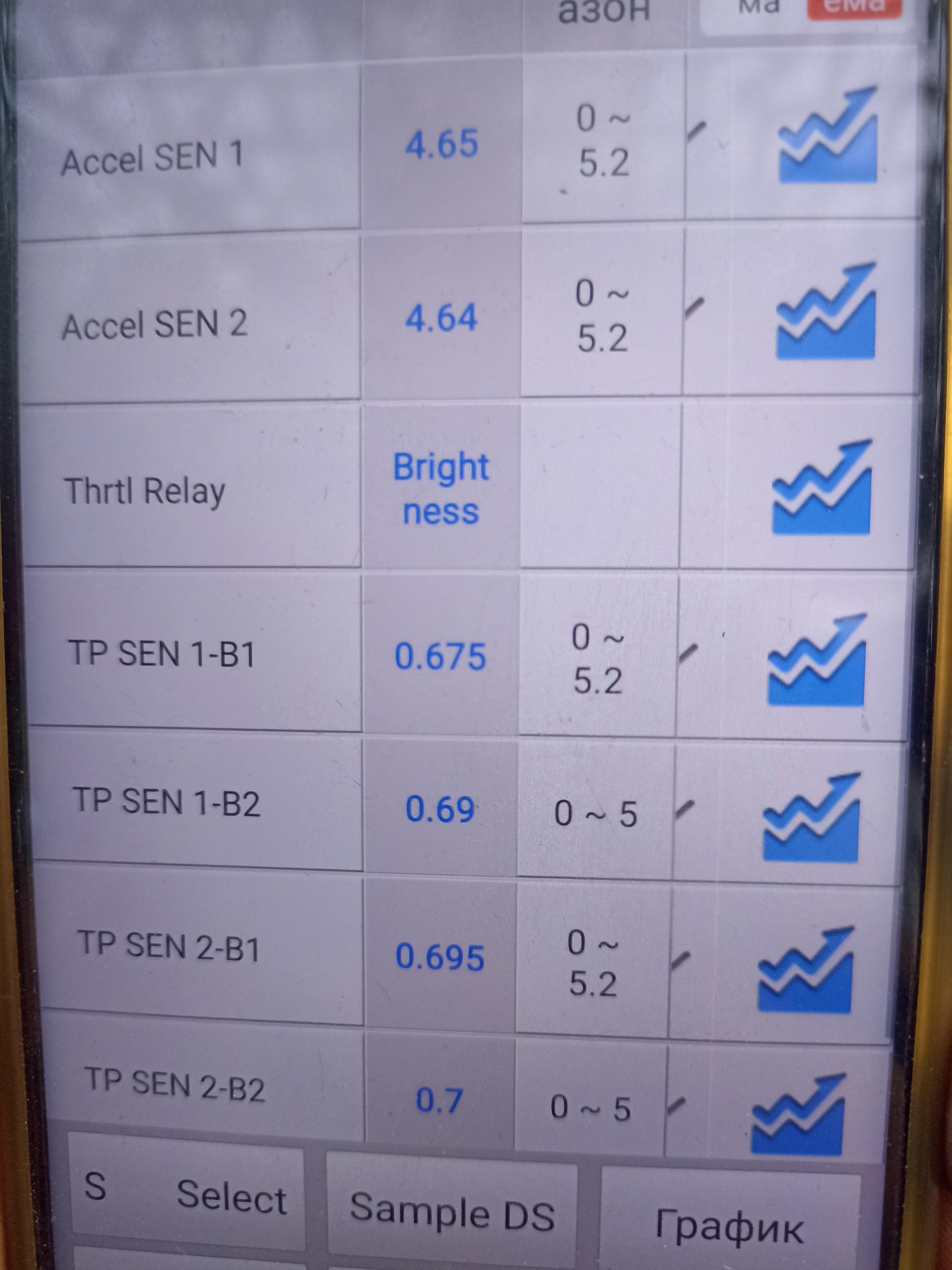

2butor 10 Опубликовано 6 августа Поделиться Опубликовано 6 августа 4 часа назад, REX-XX сказал: 3.0L .CV37. VR30DDTT Какое значение выдают параметры на зажигании при полностью нажатой и полностью отпущенной педали газа? TP SEN 1-B1 и TP SEN 1-B2 TP SEN 2-B1 и TP SEN 2-B2 ACCEL SEN 1 ACCEL SEN 2 THRTL RELAY Ссылка на комментарий Поделиться на другие сайты Поделиться
REX-XX 124 Опубликовано 6 августа Автор Поделиться Опубликовано 6 августа 1 отжата 2 нажата Ссылка на комментарий Поделиться на другие сайты Поделиться
2butor 10 Опубликовано 6 августа Поделиться Опубликовано 6 августа Хм, значения TP SEN практически не изменились. Попробуй селектор в Drive поставить на зажигании и повторить Странное значение выдает у тебя параметр THRTL RELAY)) Ссылка на комментарий Поделиться на другие сайты Поделиться
REX-XX 124 Опубликовано 6 августа Автор Поделиться Опубликовано 6 августа На вкл зажигании дросселя молчат только при заведенном работают Ссылка на комментарий Поделиться на другие сайты Поделиться
2butor 10 Опубликовано 6 августа Поделиться Опубликовано 6 августа 8 минут назад, REX-XX сказал: На вкл зажигании дросселя молчат только при заведенном работают Референсные значения приведены на зажигании, при остановленном двигателе и селекторе в драйве Прошивка стоковая? Левого тюнинга не стоит? Ссылка на комментарий Поделиться на другие сайты Поделиться
