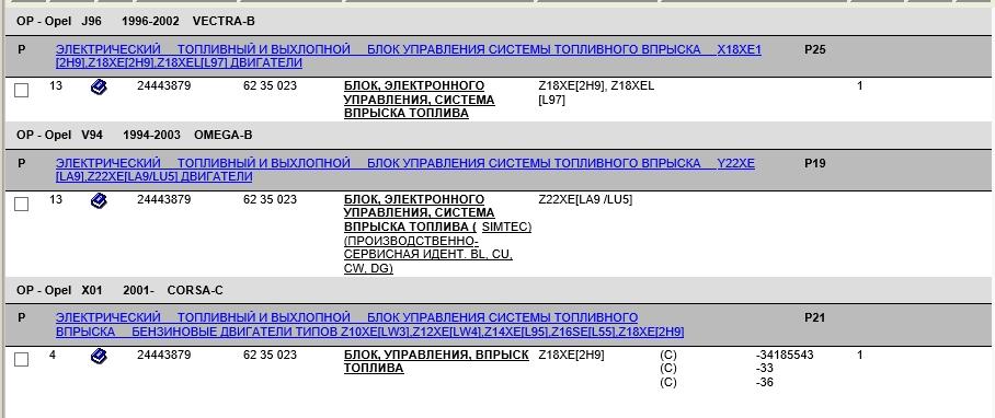

Jenqe_whacme 35 Опубликовано 9 мая Поделиться Опубликовано 9 мая X18xe- Simtec 70. Если 71, значит z18XE. Но главная суть, не ставить Симтек 71 от астра g, Зафира А, такой же хлам. Лучше ставить от омеги б z22xe, с Альфа кодом DG, процентов 90%, что Эбу будут в порядке! Bad 1 Ссылка на комментарий Поделиться на другие сайты Поделиться
diman96 95 Опубликовано 9 мая Автор Поделиться Опубликовано 9 мая 2 минуты назад, Jenqe_whacme сказал: X18xe- Simtec 70. Если 71, значит z18XE. Но главная суть, не ставить Симтек 71 от астра g, Зафира А, такой же хлам. Лучше ставить от омеги б z22xe, с Альфа кодом DG, процентов 90%, что Эбу будут в порядке! выше писал , причем тут сим 70?. а сим 71 вовсе хочу избавиться от этого . читайте внимательно. Ссылка на комментарий Поделиться на другие сайты Поделиться
bank 626 Опубликовано 9 мая Поделиться Опубликовано 9 мая 4 години назад, Jenqe_whacme сказав: главная суть, не ставить Симтек 71 от астра g, Зафира А, такой же хлам. Лучше ставить от омеги б z22xe, с Альфа кодом DG, процентов 90%, что Эбу будут в порядке! Женя, а ты сам ставил блок с 2.2 омеги на 1.8 Астру/Зафиру? Это практика или предположение? Ссылка на комментарий Поделиться на другие сайты Поделиться
diman96 95 Опубликовано 9 мая Автор Поделиться Опубликовано 9 мая 9 минут назад, bank сказал: Женя, а ты сам ставил блок с 2.2 омеги на 1.8 Астру/Зафиру? Это практика или предположение? Точно могу сказать что с мотора з22хе сим 71 после переноса флеш от зафира 1.8 я привязал по пину опкомом и машинка без проблем ездить. Но не знаю откуда он был точно !!! С омега или с другой машинки. 6 минут назад, diman96 сказал: Точно могу сказать что с мотора з22хе сим 71 после переноса флеш от зафира 1.8 я привязал по пину опкомом и машинка без проблем ездить. Но не знаю откуда он был точно !!! С омега или с другой машинки. Ссылка на комментарий Поделиться на другие сайты Поделиться
Jenqe_whacme 35 Опубликовано 9 мая Поделиться Опубликовано 9 мая 26 минут назад, bank сказал: Женя, а ты сам ставил блок с 2.2 омеги на 1.8 Астру/Зафиру? Это практика или предположение? Привет Саша, да ставил! Все отлично Ссылка на комментарий Поделиться на другие сайты Поделиться
Greymos 285 Опубликовано 10 мая Поделиться Опубликовано 10 мая 6 часов назад, bank сказал: ты сам ставил блок с 2.2 омеги на 1.8 Астру/Зафиру? Это практика или предположение? Тоже ставил. И клонировал и SPS-ил - все ровно. Тут такой важный момент : На Omega B шли два бензиновых 2,2 мотора - z22xe и y22xe. Подойдет *только* с даигателя z22xe. Собственно, если посмотерть в каталоге EPC Opel, то все так и будет. Ссылка на комментарий Поделиться на другие сайты Поделиться
