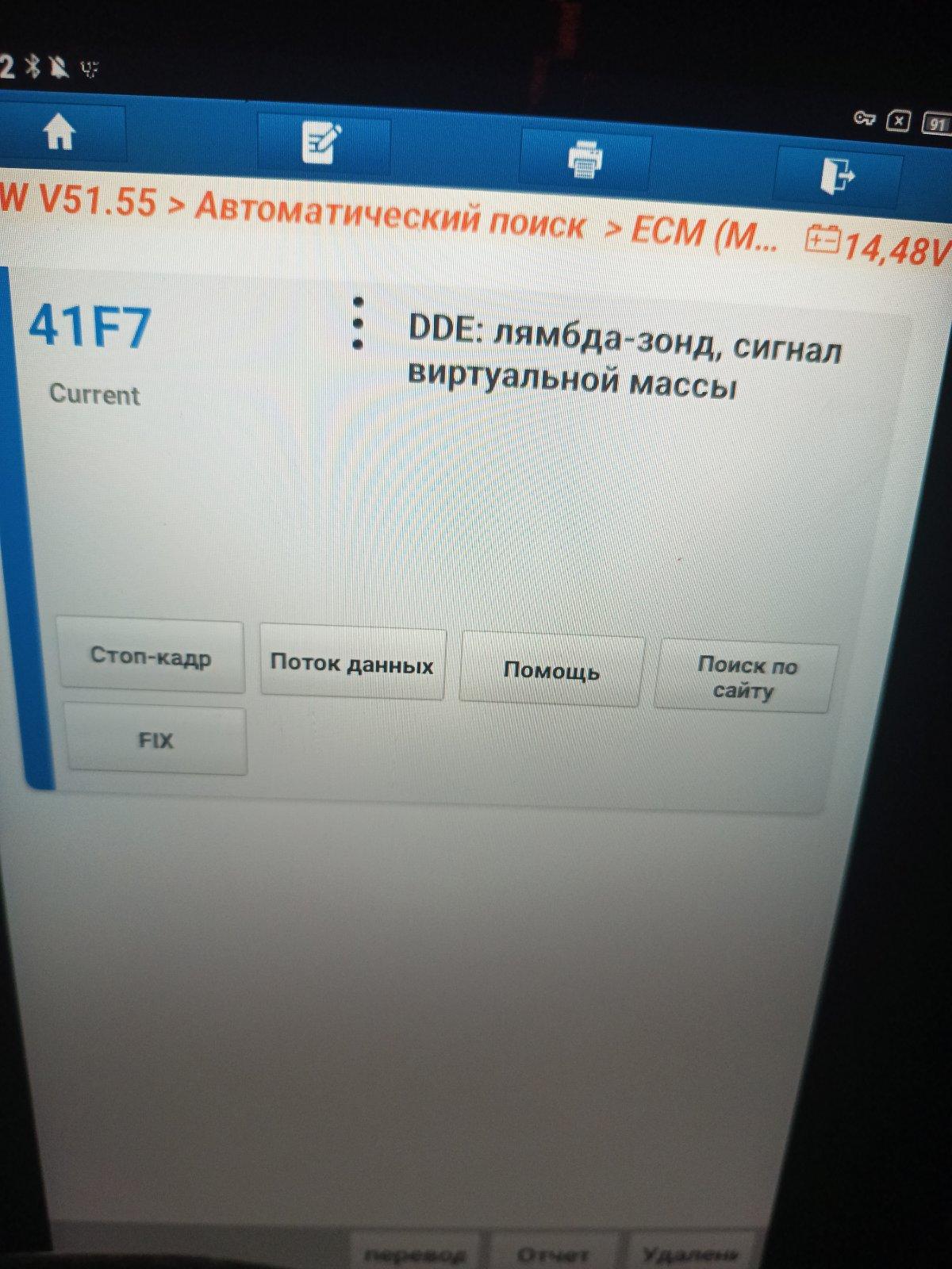

СаняЛуг 140 Опубликовано 2 мая Поделиться Опубликовано 2 мая В 01.05.2025 в 20:47, VADIK-VOLT сказал: Здравствуйте, коллеги! Как обычно, кто-то притащить такое, кто уже никто не может найти проблему и отремонтировать. Вот имеем BMW X5 E70 3.0D(M57) BiTurbo 2013 USA. Проблема, не дует и не едет. Выкидывает ошибку 4530 (Р0299) (на фото видно) при попытке дать газу для движения. В моторнике ошибок других нету. До меня снимали турбы, проверяли, регулировали пару турбо сервисов, на стендах, вакуумные актуаторы поменяны, заслонки внутри перекрывают, электровакуумные клапаны поменяны, шланги вакуумные поменяны. Я смотрел, ЕГР чистый(разбирал-смотрел), пересмотрел правильность подключенных вакуумных шлангов на актуаторы, но схемы разные, перепроверил электровакуумные клапаны, утечек воздуха нету от турб до ГБЦ, если зайти в моторник через марку, ошибок "нету", если зайти по общему протоколу OBD, висит постоянно Р0402, не стирается никак, делал сбросы, адаптации, ничего не помогает. Из наблюдений видел снятые фишки с АдБлю, наверное отшито. Клиенты естественно ничего не знают, так покупали, всё ехало. Проблема случилась резко, за дёргалась, выкинула чек и перестала ехать по сей день. Из соображений, может что затерто в прошивке и оно сдохло, и "ошибки нет", а авария есть. Или може что ещё пересмотреть/проверить. Может есть 1000% правильная схема вакуумов на эту битурбу, да бы ещё раз перепроверить подключения. В общем нужен коллективный разум, иначе её не победить!! Выручайте)) Был случай на таком же авто,тачка не ехала,был недодав. как оказалось,экологию отшили,а сажу с катом не вытрусились,спустя время забило! Кат мочи тоже стоял)) VADIK-VOLT 1 Ссылка на комментарий Поделиться на другие сайты Поделиться
VADIK-VOLT 150 Опубликовано 2 мая Автор Поделиться Опубликовано 2 мая 15 минут назад, СаняЛуг сказал: Был случай на таком же авто,тачка не ехала,был недодав. как оказалось,экологию отшили,а сажу с катом не вытрусились,спустя время забило! Кат мочи тоже стоял)) Ну тут сажа, низкий и высокий ЕГР на месте, программно тоже, кат АдБлю на месте, последний надо вообще было удалить сразу. Условно отрублено АдБлю, говно решением, затиранием ошибок. Посмотрю завтра что скажет владелец авто. Теперь имеем, что имеем. Тратим уйму времени на поиски фантомных проблем! Ссылка на комментарий Поделиться на другие сайты Поделиться

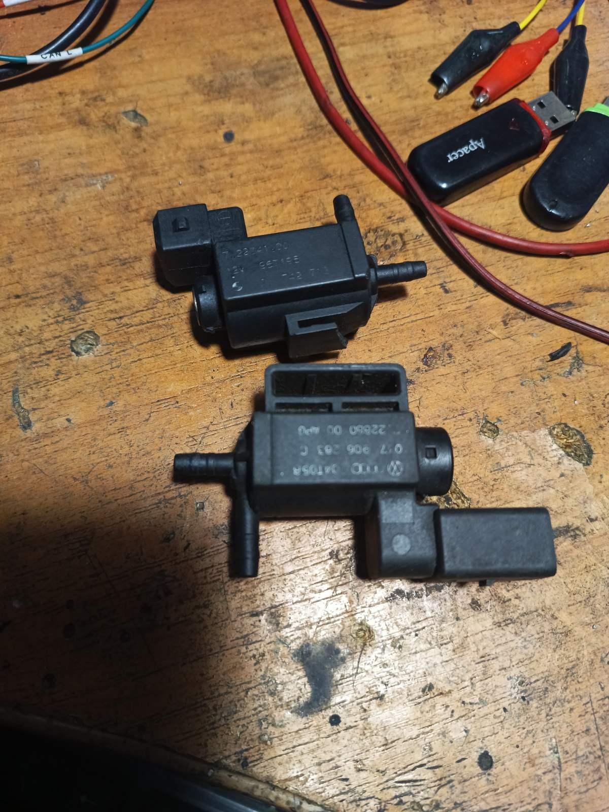

VADIK-VOLT 150 Опубликовано 7 мая Автор Поделиться Опубликовано 7 мая 33 минуты назад, alex_cv сказал: Маленькие турбы дохнут очень часто на этой конфигурации, даже на N двигателях с пробегом 100к. Турбы снимались пред. сервисом, отправлялись на турбо сервис, там посмотрели и сказали что всё в порядке, чуть подрегулировали и всё. Электровакуумные клапаны по управлению актуаторами тоже заменены. Ссылка на комментарий Поделиться на другие сайты Поделиться
zkf 220 Опубликовано 7 мая Поделиться Опубликовано 7 мая Электровакуумные клапаны попробуй местами махнуть насколько помню они взаимозаменяемые но это не факт Ссылка на комментарий Поделиться на другие сайты Поделиться
VADIK-VOLT 150 Опубликовано 7 мая Автор Поделиться Опубликовано 7 мая 2 минуты назад, zkf сказал: Электровакуумные клапаны попробуй местами махнуть насколько помню они взаимозаменяемые но это не факт Этих клапанов тут 3шт. Все новые. Сейчас дам постоянный вакуум на большой актуатор, проверю дует ли малая турбина. 1 час назад, VADIK-VOLT сказал: Этих клапанов тут 3шт. Все новые. Сейчас дам постоянный вакуум на большой актуатор, проверю дует ли малая турбина. Когда подключил большой актуатор напрямую, низы чуть появились. Если ехать до 2000 оборотов, валит ошибку 4530 по недодуву. При старте с места, видел давление 0.890 бара, ну дальше когда большая труба дует, то давление подымается больше. Вопрос, какое давление должна выдавать малая турбина, с каких и до каких оборотов? Просто, говорят до 2000, другие до 2500? После 2500 оборотов сверлит хорошо. Ссылка на комментарий Поделиться на другие сайты Поделиться

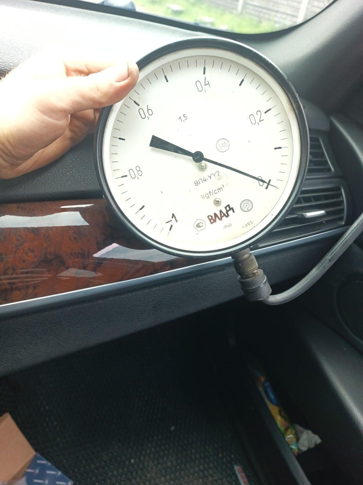

LTruck 91 Опубликовано 7 мая Поделиться Опубликовано 7 мая 4 часа назад, VADIK-VOLT сказал: Вопрос, какое давление должна выдавать малая турбина, с каких и до каких оборотов? Просто, говорят до 2000, другие до 2500? На 1500об - 2бар (1бар избытка) в идеале. Если подаёшь вакуум на две заслонки и наддува нет - конец маленькой турбине. (Конечно можно отрегулировать преднатяг актуаторов, думаю вряд-ли там есть проблема - это вообще примитивно будет) VADIK-VOLT 1 Ссылка на комментарий Поделиться на другие сайты Поделиться
VADIK-VOLT 150 Опубликовано 7 мая Автор Поделиться Опубликовано 7 мая 30 минут назад, LTruck сказал: На 1500об - 2бар (1бар избытка) в идеале. Если подаёшь вакуум на две заслонки и наддува нет - конец маленькой турбине. (Конечно можно отрегулировать преднатяг актуаторов, думаю вряд-ли там есть проблема - это вообще примитивно будет) Смотрел много видео, как проверяют эти турбы. Подключают вакуумметр в разрез клапанов и актуаторов, и газуют. В общем при запуске большой актуатор втягивает, как должно быть. Передний со стороны радиатора актуатор (байпас) никак не реагирует на обороты, ни на стоячей машине, ни входу, не переключает заслонку. Газовал в ходу до 4000, тупо молчит. Я врезался в тройником в шланг который идёт на передний актуатор и подключил вакуумметр. Менял электровакуумные клапаны, питание есть на фишке, если снять фишку получаю ошибку, контроль есть, а управляться не хочет никак. Поэтому и валит ошибку по недодуву, так как не открывается передняя заслонка. Пока такие наблюдения. Такие как на фото клапаны подкидывал, заведомо рабочие. Никакой реакции. Ссылка на комментарий Поделиться на другие сайты Поделиться
VADIK-VOLT 150 Опубликовано 7 мая Автор Поделиться Опубликовано 7 мая UPD: актуатор байпаса заслонки переключения потоков воздуха уже двигается, исправлена прошивка. На данный момент всё упирается в малую турбину или заслонку потоков газов которая не плотно прилегает. В общем турбины на съем и в другой турбо сервис. Пока вывод такой. Продолжение следует. Ссылка на комментарий Поделиться на другие сайты Поделиться
