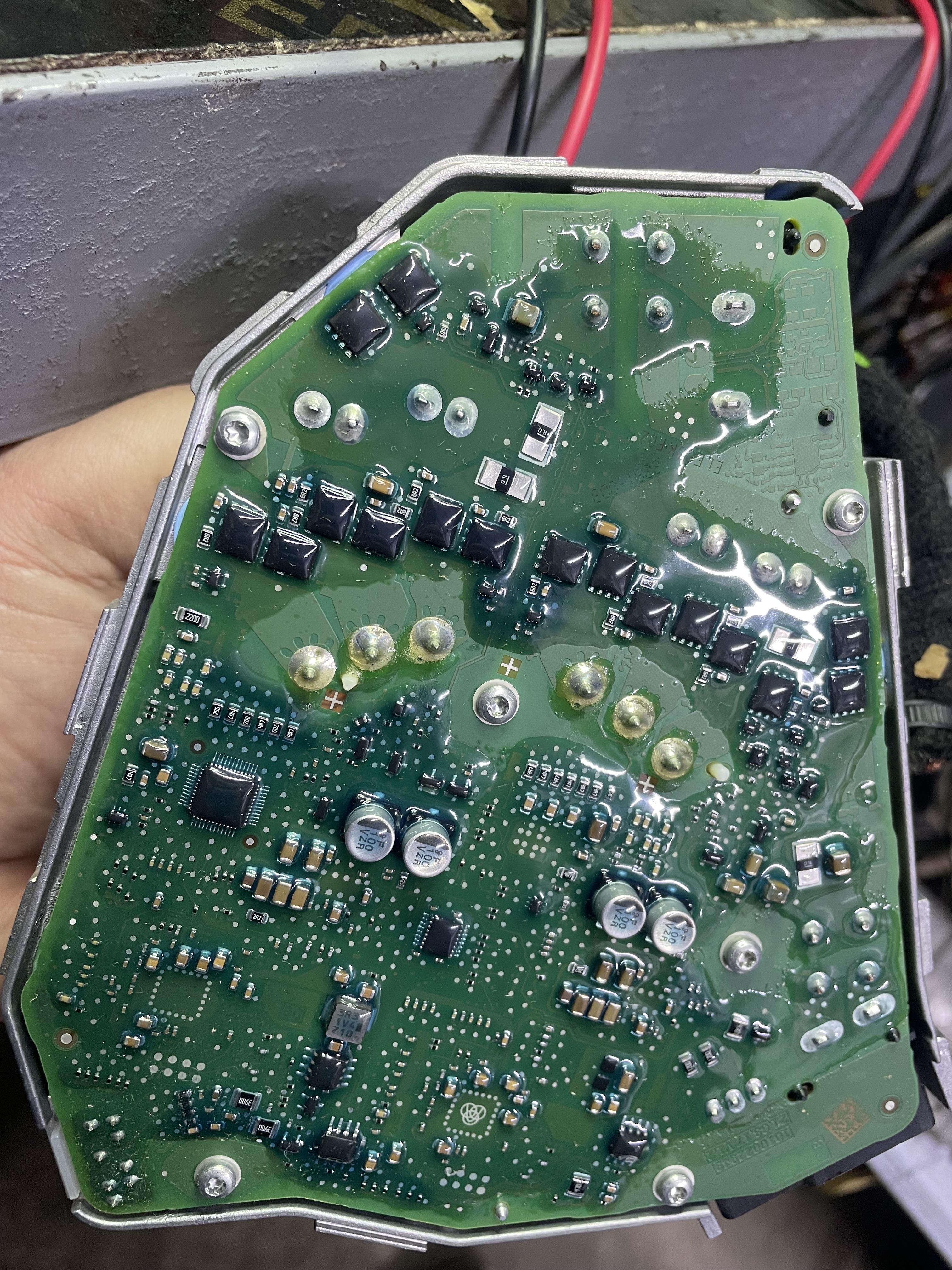

antuk 175 Опубликовано 6 часов назад Поделиться Опубликовано 6 часов назад В 16.03.2025 в 12:27, voybodya сказал: Парни может кто поделиться файлами даунгрейд, для отката прошивки? Авто после лёгкого дтп америка, ни колёса ни руль не зацепило, датчики момента и угла поворота целые-работают. Ошибки u3000:49-8a. , u2016:47-c8 Зачем они вам ? Они вам не помогут ! Когда люди уже поймут - что обновление или понижение софта на фордовских PSCM - НЕ ремонтируют !!! Не все U3000 - критические !!! Цитата Ок, тогда где взять файлы для внутрисхемного восстановления? Сначала прочитать свои и выложить . А потом просить что либо . Почему вы решили что они вам помогут? В 18.03.2025 в 01:08, Blazer81 сказал: Ну Вы как маленький) это коммерческое решение. Никто его просто так никому не отдаст. Не дружище, это все мимо. U3000 в той области, которая по обд не пишется ни Fdrs, ни UCDS, FORScan Итд итп. Она собственно по обд вообще не восстанавливается. Если бы все было так просто моторы эти бы уже ремонтировали за семечки. Тут никто ничего за даром не даст . Но есть один Маленький момент . Никто ничего не прочитал - но уже просят ! И все уверены что поможет ... А вы MASTER CLASS - Автомастер Зачем картинками древнючей колонки кидаетесь ? Они не несут , для этой темы - ничего ! Тут тема , за поновей ! Выкладываю порт BDM для подключения к MPC5744P Я думаю мозгов хватит не попросить подключения !!! Сделайте что ни будь сами . Спасибо за внимание Dimonrm 1 Ссылка на комментарий Поделиться на другие сайты Поделиться
kaliso 17 Опубликовано 4 часа назад Поделиться Опубликовано 4 часа назад 2 часа назад, antuk сказал: Выкладываю порт BDM для подключения к MPC5744P Я думаю мозгов хватит не попросить подключения !!! Сделайте что ни будь сами . Полгода назад возился с такой рейкой, проблем с подключением BDM не было, но что именно нужно править в дампе? Наверное нужно будет купить рабочею. Ссылка на комментарий Поделиться на другие сайты Поделиться
antuk 175 Опубликовано 4 часа назад Поделиться Опубликовано 4 часа назад Не надо , надо поиском научиться пользоваться! Ну и головой иногда думать kaliso 1 Ссылка на комментарий Поделиться на другие сайты Поделиться
