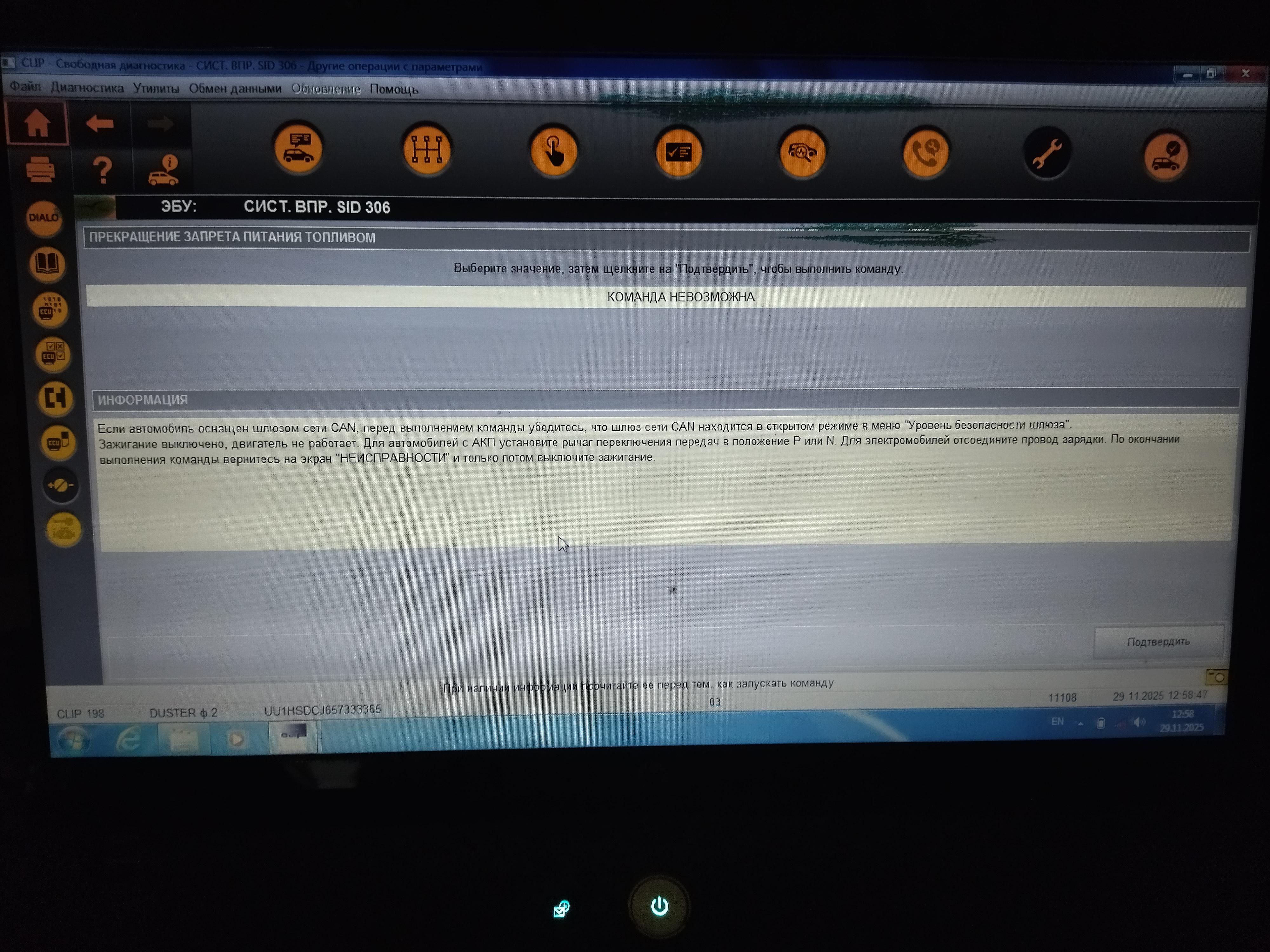

matrix032 0 Опубликовано 23 сентября, 2024 Поделиться Опубликовано 23 сентября, 2024 Ребята беда! Дастер, дизель 1.5 к9к. История такова. С утра не завёлся. С помощью автокома и методом "тыка". Был выявлен заклинивший клапан регулятор. Куплен новый, установлен. С помощью груши, бустера и какой то матери завёлся. Горит красный чек на холостых, даешь газа тухнет. На холостых работает ровно. Но при перегазовки обороты не держит, может заглохнуть. Была ошибка " Не когерентность сигнала клапана регулятора". Что удивительно ошибка выскакивала не сразу. После сброса заводишь (также тяжело), и если газовать то всё ровно, обороты держит. Как только появляется ошибка при перегазовки, снова работает не ровно, может заглохнуть. Нашёл инфу на форумах что новый клапан нужно адаптировать, пробовал автокомом - без изменений. Нашёл clip у знакомых, проделал ту же операцию и он вообще перестал заводиться, версия клипа 200+, если раньше при включении зажигания клапан щёлкал, то теперь вовсе нет, что с подключеным разъемом что без, ТНВД льёт в обратку. Помогите! Ссылка на комментарий Поделиться на другие сайты Поделиться

Kusj 1 Опубликовано 5 октября, 2024 Поделиться Опубликовано 5 октября, 2024 Какая версия базы Clipa была при адаптации датчика давления? Может это ваш случай - ошибка в програмном обеспечении Clippa https://www.drive2.ru/b/479050620225978460/ С версии CLIP 182, инженеры подправили базу. Теперь команда 2EFD52 содержит восьмерки, которые видимо подходят для всех видов топливных систем. lemantovi4 1 Ссылка на комментарий Поделиться на другие сайты Поделиться
matrix032 0 Опубликовано 5 октября, 2024 Автор Поделиться Опубликовано 5 октября, 2024 21 минуту назад, Kusj сказал: Какая версия базы Clipa была при адаптации датчика давления? Может это ваш случай - ошибка в програмном обеспечении Clippa https://www.drive2.ru/b/479050620225978460/ С версии CLIP 182, инженеры подправили базу. Теперь команда 2EFD52 содержит восьмерки, которые видимо подходят для всех видов топливных систем. 200+ Ссылка на комментарий Поделиться на другие сайты Поделиться
