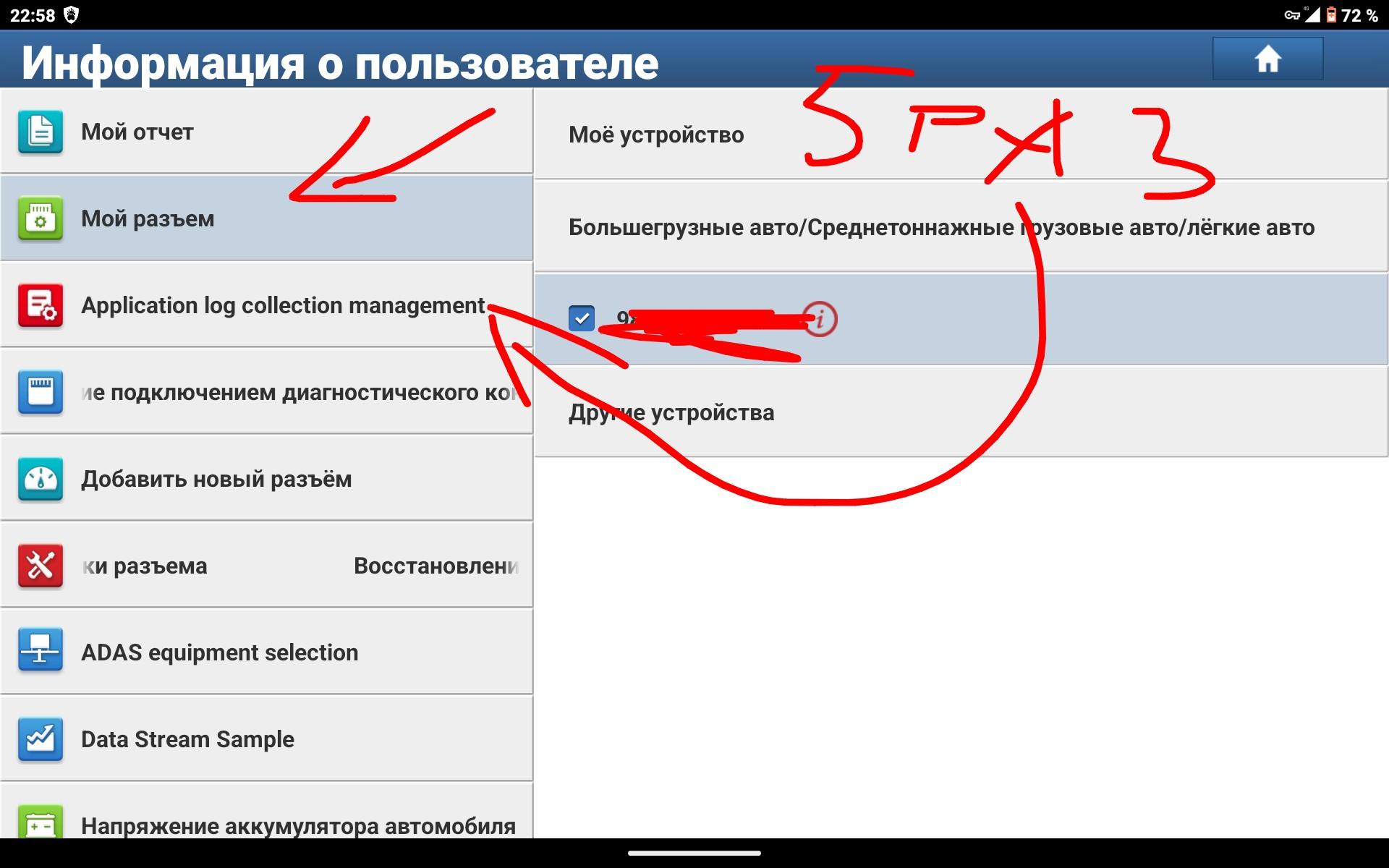

pashkin56 26 Опубликовано 30 января Поделиться Опубликовано 30 января 25 минут назад, sles сказал: Многие как и я столкнулся с этой проблемкой после установки xpro5 220 версии. (перевести работу по блютуз). Так как многие пользуются телефон. Описание настройки. На программном обеспечении xpro5 версии 8.00.220 ! После установки программы, заходим в user info. Далее переворачиваем в горизонтальное положение телефон. На вкладку мой разъём нажимаем пять раз с интервалом одна секунда. После чего, появляется вкладка Управление подключения диагностического коннектора. На DZ после таких манипуляций появляется вот такая вкладка. Ссылка на комментарий Поделиться на другие сайты Поделиться
denvik 0 Опубликовано 31 января Поделиться Опубликовано 31 января 10 часов назад, ovi_jer сказал: Is it working now? Why or on which truck did it burn? Yes, everything works now, as pashkin56 said, I was switching from the trailer and most likely forgot to switch the program to truck Ссылка на комментарий Поделиться на другие сайты Поделиться
