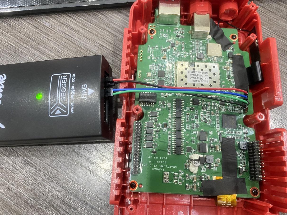

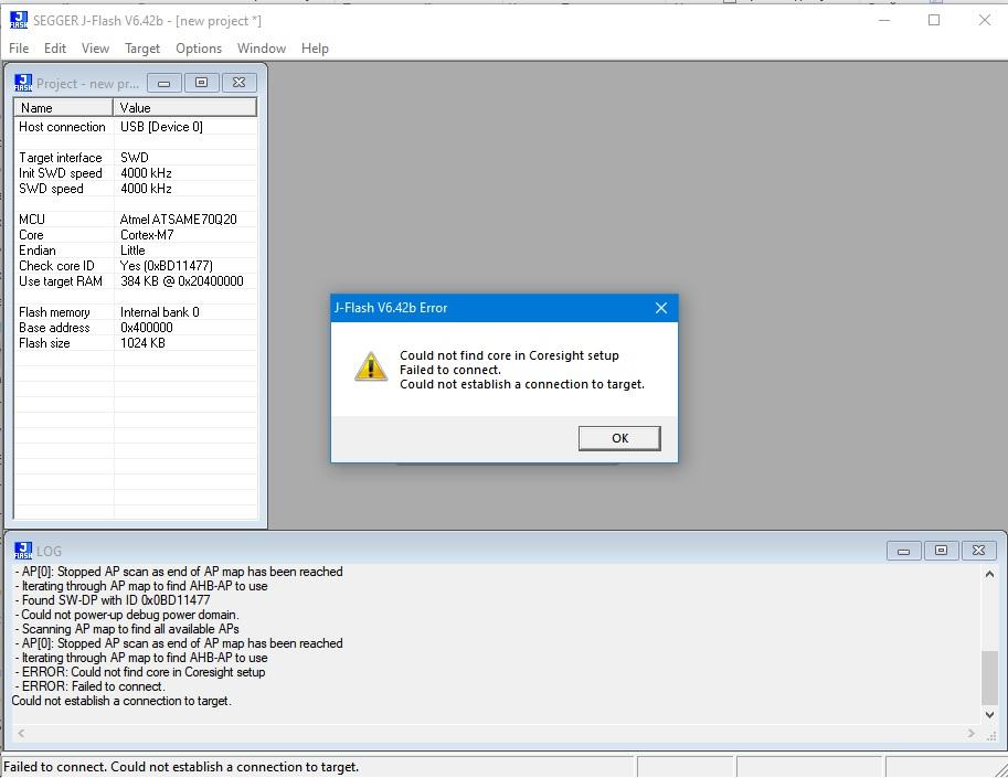

mzspeed 0 Опубликовано 15 декабря, 2025 Поделиться Опубликовано 15 декабря, 2025 Здравствуйте! Пытаюсь прошить smartlink, но не коннектится... Jlink выдаёт ошибку - Could not find core in Coresight setup, вроде как одна из причин "Блокировка чипа. В некоторых случаях ошибка возникает из-за блокировки чипа, в этом случае нужно выполнить сброс. " вот где контакт RESET на плате не могу найти - кто сталкивался, подскажите, пожалуйста... может дело и не в этом Этот smartlink под Diagzone не шьётся, только xdiag/xpro5(как я понял, это последние smartlink такие все), думал не беда, прошью через jlink... Ссылка на комментарий Поделиться на другие сайты Поделиться

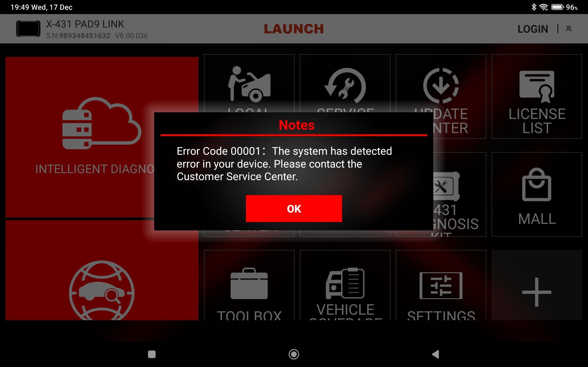

xeonnn 13 Опубликовано 17 декабря, 2025 Поделиться Опубликовано 17 декабря, 2025 В 12/14/2025 в 12:10 PM, adawa сказав: Try it X431PADIX_A.apk 196.85 \u041c\u0411 · 8 loading It work but can not see stamps.. Ссылка на комментарий Поделиться на другие сайты Поделиться
next402 1 Опубликовано 19 декабря, 2025 Поделиться Опубликовано 19 декабря, 2025 В 15.12.2025 в 16:56, mzspeed сказал: Здравствуйте! Пытаюсь прошить smartlink, но не коннектится... Jlink выдаёт ошибку - Could not find core in Coresight setup, вроде как одна из причин "Блокировка чипа. В некоторых случаях ошибка возникает из-за блокировки чипа, в этом случае нужно выполнить сброс. " вот где контакт RESET на плате не могу найти - кто сталкивался, подскажите, пожалуйста... может дело и не в этом Этот smartlink под Diagzone не шьётся, только xdiag/xpro5(как я понял, это последние smartlink такие все), думал не беда, прошью через jlink... Питание подали на смартлинк через обд2 ? Ссылка на комментарий Поделиться на другие сайты Поделиться
souther 0 Опубликовано 20 декабря, 2025 Поделиться Опубликовано 20 декабря, 2025 В 15.12.2025 в 17:56, mzspeed сказал: Здравствуйте! Пытаюсь прошить smartlink, но не коннектится... Jlink выдаёт ошибку - Could not find core in Coresight setup, вроде как одна из причин "Блокировка чипа. В некоторых случаях ошибка возникает из-за блокировки чипа, в этом случае нужно выполнить сброс. " вот где контакт RESET на плате не могу найти - кто сталкивался, подскажите, пожалуйста... может дело и не в этом Этот smartlink под Diagzone не шьётся, только xdiag/xpro5(как я понял, это последние smartlink такие все), думал не беда, прошью через jlink... Не подскажите где можно приобрести прошивки для Smartlink b 2.0? 9 минут назад, souther сказал: Не подскажите где можно приобрести прошивки для Smartlink b 2.0? В 15.12.2025 в 17:56, mzspeed сказал: Здравствуйте! Пытаюсь прошить smartlink, но не коннектится... Jlink выдаёт ошибку - Could not find core in Coresight setup, вроде как одна из причин "Блокировка чипа. В некоторых случаях ошибка возникает из-за блокировки чипа, в этом случае нужно выполнить сброс. " вот где контакт RESET на плате не могу найти - кто сталкивался, подскажите, пожалуйста... может дело и не в этом Этот smartlink под Diagzone не шьётся, только xdiag/xpro5(как я понял, это последние smartlink такие все), думал не беда, прошью через jlink... Имею в виду xpro5, xdiag... Ссылка на комментарий Поделиться на другие сайты Поделиться
adawa 749 Опубликовано 20 декабря, 2025 Поделиться Опубликовано 20 декабря, 2025 В 17.12.2025 в 19:56, xeonnn сказал: It work but can not see stamps.. Что просили, я сделал. У меня версия постарше, работает. Спойлер Ссылка на комментарий Поделиться на другие сайты Поделиться
igorgis 1 Опубликовано 20 декабря, 2025 Поделиться Опубликовано 20 декабря, 2025 В 15.12.2025 в 16:56, mzspeed сказал: Здравствуйте! Пытаюсь прошить smartlink, но не коннектится... Jlink выдаёт ошибку - Could not find core in Coresight setup, вроде как одна из причин "Блокировка чипа. В некоторых случаях ошибка возникает из-за блокировки чипа, в этом случае нужно выполнить сброс. " вот где контакт RESET на плате не могу найти - кто сталкивался, подскажите, пожалуйста... может дело и не в этом Этот smartlink под Diagzone не шьётся, только xdiag/xpro5(как я понял, это последние smartlink такие все), думал не беда, прошью через jlink... Если смартлинк новый никаких контактов ресет не требуется, проц не закрыт от чтения. Одень плату с реле и прошивай, только потребуется подать питание на смартлинк от внешнего адаптора и все. Если будут сложности пиши мне в ЛС, подскажу где контакт ресет, точка с обратной стороны нижней платы. anzigin 1 Ссылка на комментарий Поделиться на другие сайты Поделиться

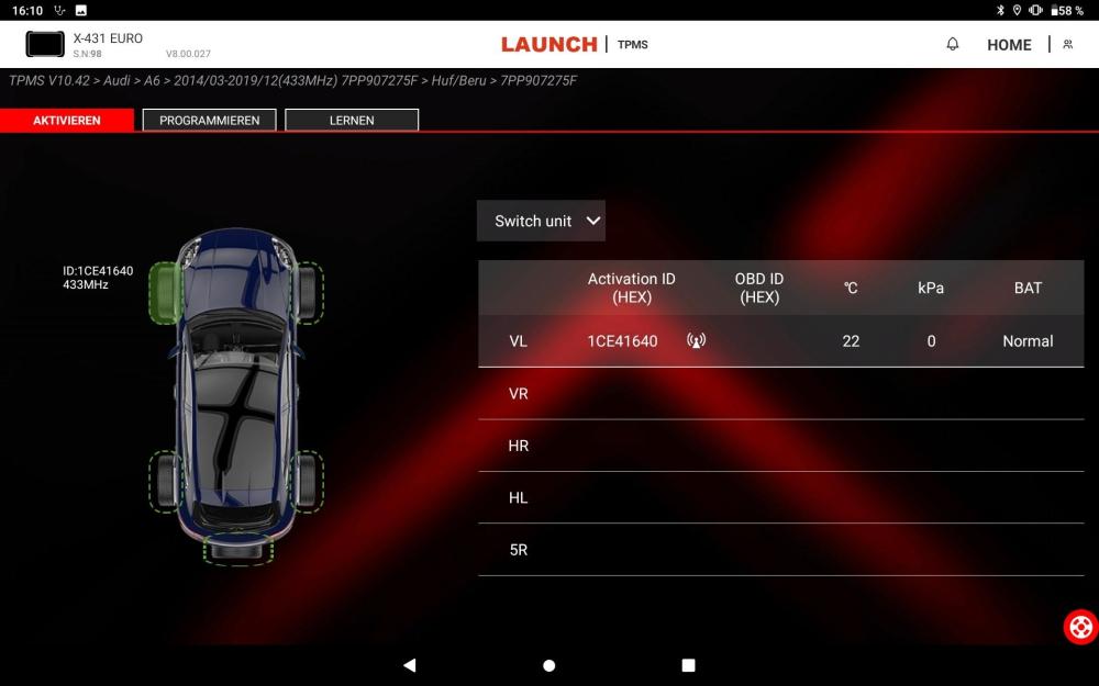

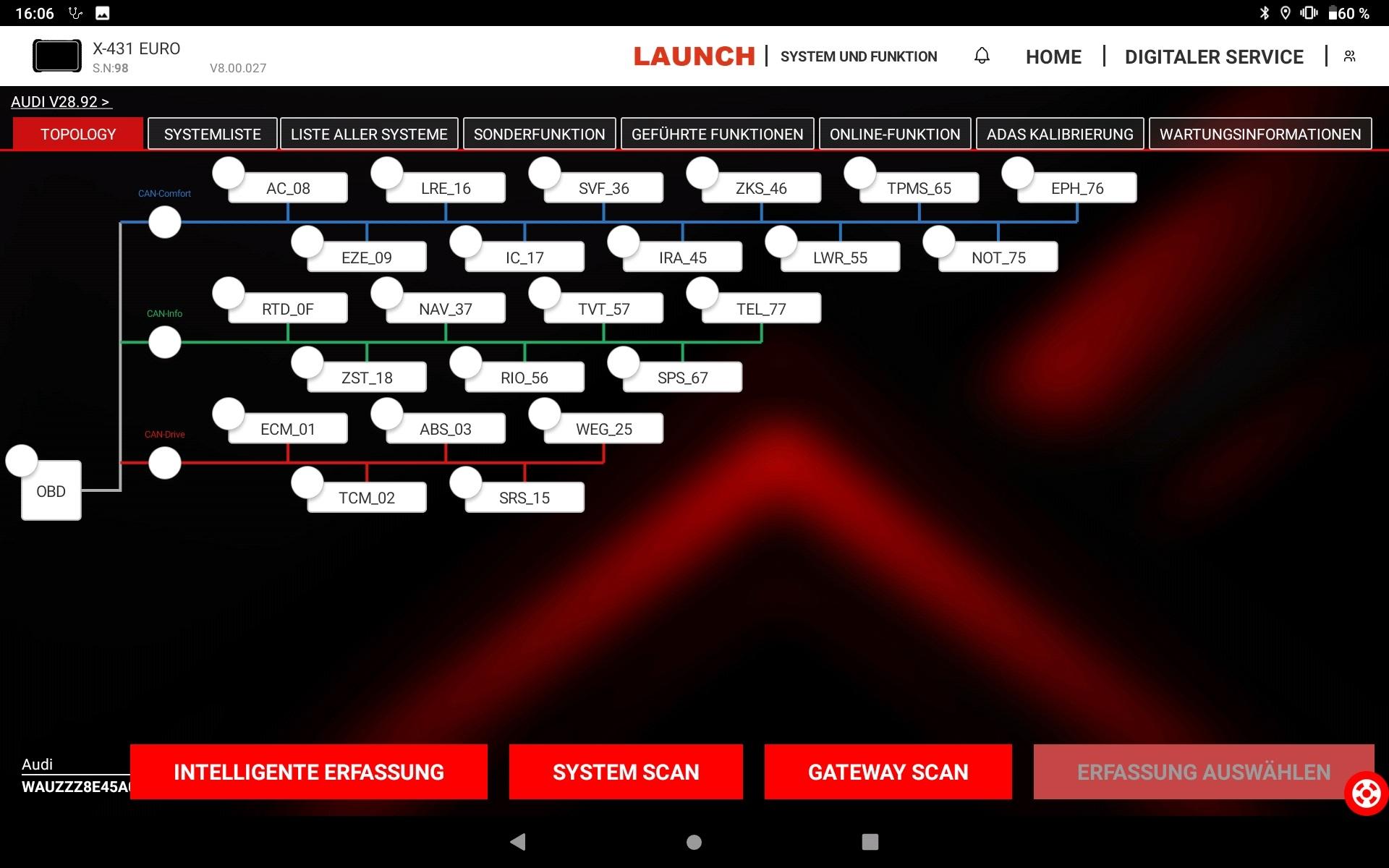

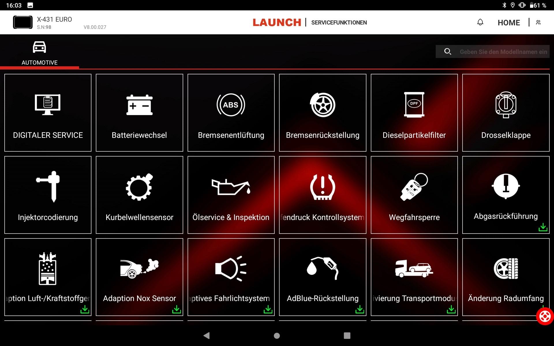

longgo 1 Опубликовано 20 декабря, 2025 Поделиться Опубликовано 20 декабря, 2025 Мой SmartLink C был полностью обновлён через интерфейс Launch, и несколько тестов через приложение Launch прошли очень успешно. Затем я попробовал с Volvo VIDA (она была предустановлена на виртуальной машине) — всё работало нормально, по крайней мере диагностика и информация по модулям. Дальше был PSA DiagBox — он подключился и без проблем прочитал Peugeot 3008. Когда я подправил реестр Windows, чтобы Renault CAN Clip мог увидеть адаптер, он подключился к Renault Megane 2013, но видел только часть модулей. Ни двигателя, ни ABS… только некоторые блоки кузова и радио. И что странно — после этой попытки с «французами» он без проблем подключился к моей KIA Ceed JD 2015, используя программное обеспечение Launch X431. Но примерно через день, когда я попробовал подключиться к Renault Kangoo 2008 (снова с его родным планшетом и софтом Launch), соединение постоянно обрывалось или вообще отказывалось подключаться. При этом на том же Renault мой «Джеки Чан» Autocom подключился быстро и без всяких проблем. Я сделал сброс/очистку настроек через меню сканера, и на следующий день без проблем подключился к Toyota Prius 2009, снова используя оригинальное приложение Launch. У кого-нибудь ещё были такие странные проблемы с программой Renault CAN Clip? Единственный раз, когда я использовал адаптер по Wi-Fi, был с его родным планшетом и софтом Launch. Во всех остальных случаях я использовал USB-кабель. Ссылка на комментарий Поделиться на другие сайты Поделиться
xeonnn 13 Опубликовано 21 декабря, 2025 Поделиться Опубликовано 21 декабря, 2025 В 12/20/2025 в 11:30 AM, adawa сказав: I did what you asked. I have an older version, and it works. Prikhovat content Can you send me your version ? Ссылка на комментарий Поделиться на другие сайты Поделиться

adawa 749 Опубликовано 21 декабря, 2025 Поделиться Опубликовано 21 декабря, 2025 36 минут назад, Roman St сказал: На пад7 будет работать или только для 9? В этой убрал только проверку планшета. Будет или нет проверяйте. Ссылка на комментарий Поделиться на другие сайты Поделиться
xeonnn 13 Опубликовано 21 декабря, 2025 Поделиться Опубликовано 21 декабря, 2025 1 годину тому, adawa сказав: In this one I only removed the tablet check. Check whether it will or not. I already posted screenshot how is it works. Ссылка на комментарий Поделиться на другие сайты Поделиться
adawa 749 Опубликовано 21 декабря, 2025 Поделиться Опубликовано 21 декабря, 2025 56 минут назад, xeonnn сказал: I already posted screenshot how is it works. Это проблеммы с вышим серийником. Ссылка на комментарий Поделиться на другие сайты Поделиться

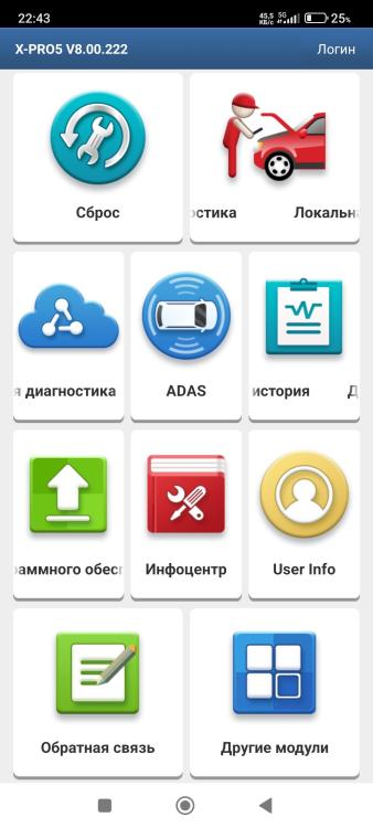

sles 4 Опубликовано 23 декабря, 2025 Поделиться Опубликовано 23 декабря, 2025 Подскажите, в смартлинке на отломах диагзон, xpro5 итд работает онлайн кодирование и программирование? Ссылка на комментарий Поделиться на другие сайты Поделиться
sputnet74 241 Опубликовано 23 декабря, 2025 Поделиться Опубликовано 23 декабря, 2025 9 часов назад, sles сказал: Подскажите, в смартлинке на отломах диагзон, xpro5 итд работает онлайн кодирование и программирование? pro5 что проверял , то работает Ссылка на комментарий Поделиться на другие сайты Поделиться

sles 4 Опубликовано 23 декабря, 2025 Поделиться Опубликовано 23 декабря, 2025 53 минуты назад, sputnet74 сказал: pro5 что проверял , то работает Ну не знаю, у меня на xpro5 не работает так же и иммо не отдаёт данные. Ссылка на комментарий Поделиться на другие сайты Поделиться

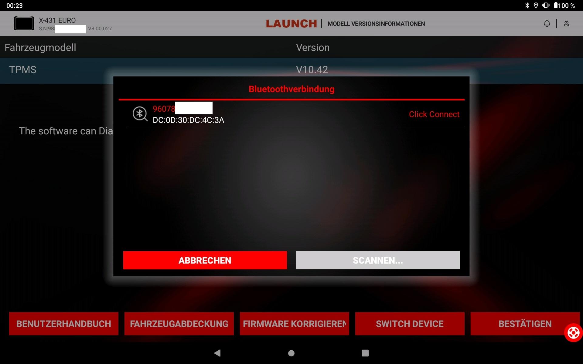

alex-mos 90 Опубликовано 19 января Поделиться Опубликовано 19 января 39 минут назад, pashkin56 сказал: Скажите у кого нибудь получилось подружить не оригинал андроид(планшет, телефон) с смартлинком по юсб шнурку или вай-фай? Речь про отломы. Нужен DoIP , по синезубу с ним ни как. Ну ориг смартлинк легко дружит с отлом-прогами на любом планшете, а вот отлом-смартлинк - не пробовал. и doip на смартлинке ориге - только по проводу на усб (именно усб на ориг планшете, а не мини/микро-усб). Завтра протестирую тему doip с ориг смартлинк на отлом-планшете через микро-усб, если эт как то поможет решить проблему Ссылка на комментарий Поделиться на другие сайты Поделиться
pashkin56 26 Опубликовано 19 января Поделиться Опубликовано 19 января Если будет возможность, по тестируйте интерфейс DoIP через вай-фай, работает на оригинальном лауч с смартлинком. У меня раньше работала связь по вай-фай на отломе с не оригинальным планшетом, нокия т10 , но долгое время не проверял, всегда достаточно блютуза. За это время и планшет сменился и версия апк отломов и прошивка смартлинка , теперь не понятно на чьей стороне проблема. Но точно помню когда работала связь то был планшет Нокиа т10 и прошивка на смартлинке стояла одна из первых китайская. Знать бы куда копать, либо если проблемы на стороне софтины отломов, то ничего не предпринимать, а брать оригинал. Ссылка на комментарий Поделиться на другие сайты Поделиться
Roman St 193 Опубликовано 19 января Поделиться Опубликовано 19 января 3 часа назад, pashkin56 сказал: Скажите у кого нибудь получилось подружить не оригинал андроид(планшет, телефон) с смартлинком по юсб шнурку или вай-фай? Речь про отломы. Нужен DoIP , по синезубу с ним ни как Один из способов я же указывал (на 1 странице) пробовали? Перевод смартлинка в юсб режим... тогда он видется планшетами по юсб. Но wifi не работает. Надо обратно переключать. У отломов с работой wifi не все гладко. Оболочку в которой все работает без костылей на пад7 так и не нашёл пока... 2 часа назад, alex-mos сказал: doip на смартлинке ориге - только по проводу Делал диагностику волво по doip через wifi. Ориг. Отломом не пробовал. Ссылка на комментарий Поделиться на другие сайты Поделиться
