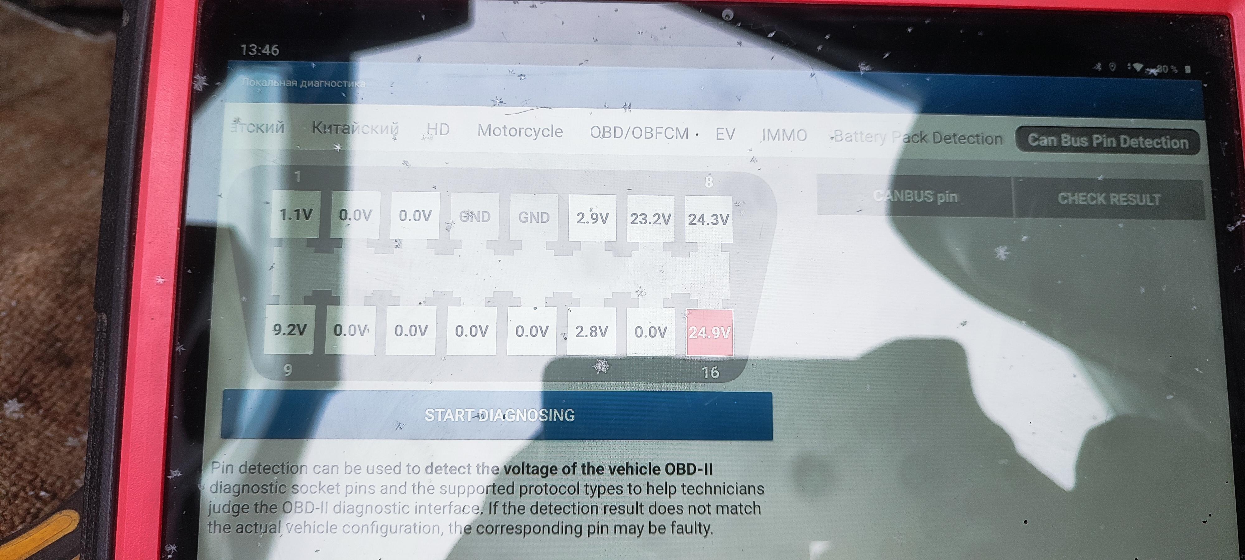

denvik 0 Опубликовано 29 января Поделиться Опубликовано 29 января Ребят подскажите может кто сталкивался ,не могу smartlink c 2.0 оригинальной программой x431 HD с подпиской действующей подключится к ману Tgx tgs ,actros 2 3 , откидываю 8 пин на Мане и он начинается видеть блоки, т.е. если нет +15 на 8 Пине то все работает,но с мерсом видит только мотор по к линии , у меня есть второй прибор hd box 3 ,он сразу подключается по штатному обд.Остальные машины смартлинк читает без проблем Вольво,Скании, Ситраки и т.д.Обновлялся , в поддержку писал но пока решения так и не нашёл 51 минуту назад, denvik сказал: Ребят подскажите может кто сталкивался ,не могу smartlink c 2.0 оригинальной программой x431 HD с подпиской действующей подключится к ману Tgx tgs ,actros 2 3 , откидываю 8 пин на Мане и он начинается видеть блоки, т.е. если нет +15 на 8 Пине то все работает,но с мерсом видит только мотор по к линии , у меня есть второй прибор hd box 3 ,он сразу подключается по штатному обд.Остальные машины смартлинк читает без проблем Вольво,Скании, Ситраки и т.д.Обновлялся , в поддержку писал но пока решения так и не нашёл В pin detection питание видит.. Ссылка на комментарий Поделиться на другие сайты Поделиться

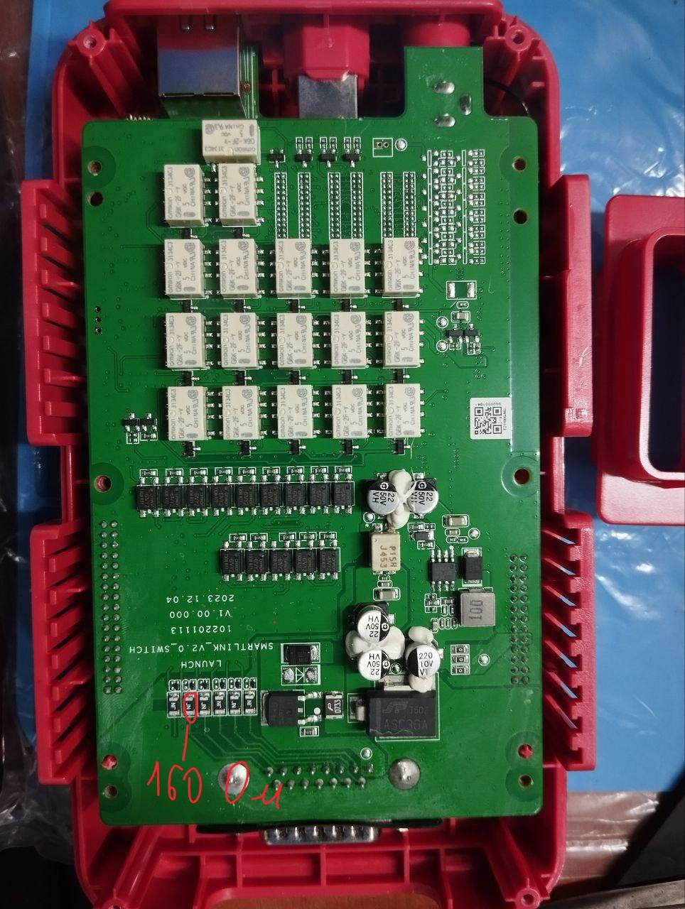

denvik 0 Опубликовано 30 января Поделиться Опубликовано 30 января 1 час назад, ovi_jer сказал: Are you trying to connect with autoscan or have you also tried manually selecting MAN/TGS, ETC? По итогу проблему нашел , предохранитель был 160 Ом , а оптореле было залипшее в открытом положении...Пытался и autoscan и manual selecting... Roman St и pashkin56 2 Ссылка на комментарий Поделиться на другие сайты Поделиться

pashkin56 26 Опубликовано 30 января Поделиться Опубликовано 30 января 6 часов назад, denvik сказал: По итогу проблему нашел , предохранитель был 160 Ом , а оптореле было залипшее в открытом положении...Пытался и autoscan и manual selecting... Отличная работа, у меня тоже восьмой пин пробивало термопред и оптореле именно это . Я тогда просто сдул оптопару и термопред , что бы можно было ка то работать, пока ждал запчасти. Ссылка на комментарий Поделиться на другие сайты Поделиться
denvik 0 Опубликовано 30 января Поделиться Опубликовано 30 января 5 минут назад, pashkin56 сказал: Отличная работа, у меня тоже восьмой пин пробивало термопред и оптореле именно это . Я тогда просто сдул оптопару и термопред , что бы можно было ка то работать, пока ждал запчасти. С 15 Пина все переставил пока Ссылка на комментарий Поделиться на другие сайты Поделиться
