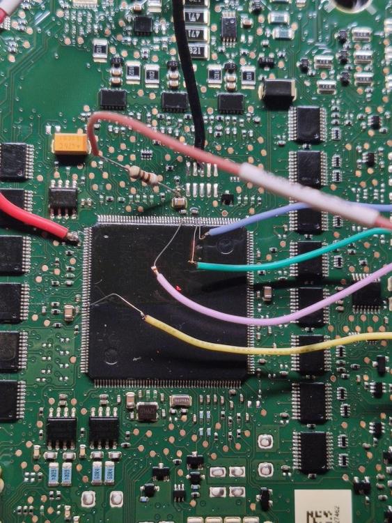

finchmaster0 0 Опубликовано 27 сентября, 2024 Поделиться Опубликовано 27 сентября, 2024 Не смог вычитать приборку Octavia A7 FL 2017 5E0920790A проц R7F701401 Подпайка через их дополнительно купленный кабель RH850/V850 Ошибка по высокому VCC Допускаю конечно что процу хана так как приборка не на связи и со слов владельца была залита Поддержка ответила один раз запросом по фото подключки и, не прочитав сообщение, слилась Цитата Ссылка на комментарий Поделиться на другие сайты Поделиться
