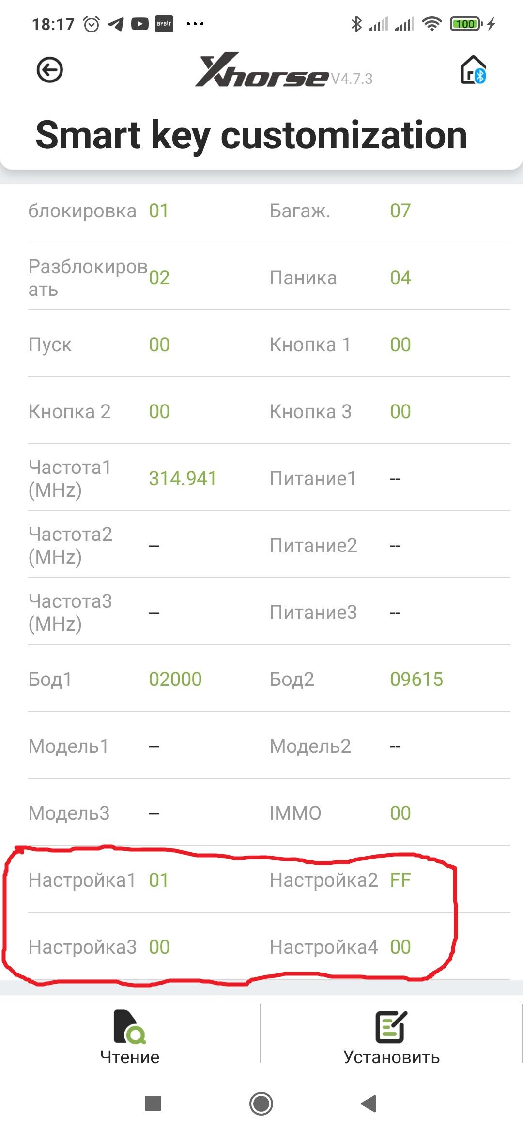

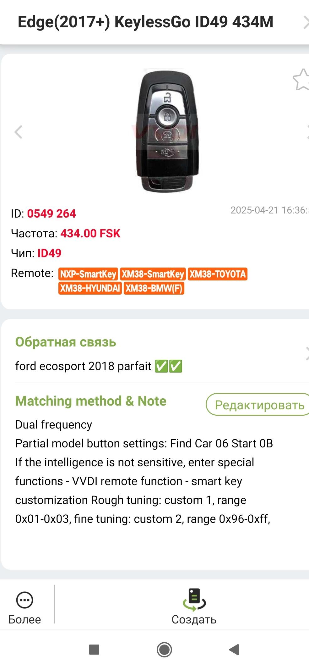

filterpluse 42 Опубликовано 24 апреля, 2025 Поделиться Опубликовано 24 апреля, 2025 Доброго дня всем, подскажите пож. не могу разобраться, питаюсь сделать ключик на Ford Escape Hybrid 2020г не работает кейлес на том что я привязываю( xskf21en ). К машине подходиш за ручку береш , не откривает и не закрывает, радиоканал работает , откр. закр. баг. паника. , машину заводит, но когда дёрнул за ручки двери ,светодиод на ключе мигает, машина ни как не реагирует. В машине ключ не родной в форме форда 3+1 кей (всё работает норм), такой же подвязывал в первый раз, то ж самое , все работает кей лес нет. Так как ключ не родной , думал подготовка не та, уже перепробовал все подготовки похожие, пробил Vin ( M3N-A2C931423 . HS7Z-15K601-A) Может что то быть в самих настройках ключа там где меняются параметры на багажник-07, паника-06, не могу разобратся, ключ тот что работает, частота 314.9, ID49. 7953P. в моих подготовках всё тоже, есть описание что можно менять настройки 1, 2, 3, 4, но немогу понять что к чему, пробовал, может что то не так делаю Может кто сталкивался уже голову сломал, или Хорс сюда не катит, так первый раз вязал точно такойже как с машиной, не прокатил Ссылка на комментарий Поделиться на другие сайты Поделиться
Key Master 152 Опубликовано 24 апреля, 2025 Поделиться Опубликовано 24 апреля, 2025 Кнопка старт стоп? С кейлес заводит или подносиш к антене? Ссылка на комментарий Поделиться на другие сайты Поделиться
filterpluse 42 Опубликовано 24 апреля, 2025 Поделиться Опубликовано 24 апреля, 2025 1 минуту назад, Key Master сказал: Кнопка старт стоп? С кейлес заводит или подносиш к антене? Заводит, подносить не нужно, ключ в кармане Ссылка на комментарий Поделиться на другие сайты Поделиться
Key Master 152 Опубликовано 24 апреля, 2025 Поделиться Опубликовано 24 апреля, 2025 Тогда у вас проблема с антенами а не с ключом Ссылка на комментарий Поделиться на другие сайты Поделиться
filterpluse 42 Опубликовано 24 апреля, 2025 Поделиться Опубликовано 24 апреля, 2025 тот что в машине работает всё норм, тот что привязываю Хорсовский нет Ссылка на комментарий Поделиться на другие сайты Поделиться
Key Master 152 Опубликовано 24 апреля, 2025 Поделиться Опубликовано 24 апреля, 2025 2 хвилини назад, filterpluse сказав: тот что в машине работает всё норм, тот что привязываю Хорсовский нет Попробую через авто определение смарт ключа найти Ссылка на комментарий Поделиться на другие сайты Поделиться
filterpluse 42 Опубликовано 24 апреля, 2025 Поделиться Опубликовано 24 апреля, 2025 7 минут назад, Key Master сказал: Попробую через авто определение смарт ключа найти Это где? облачное распознавание пульта? Вобще как F150 ID49 315m b5 super remote. и ключи xn xe Ссылка на комментарий Поделиться на другие сайты Поделиться
