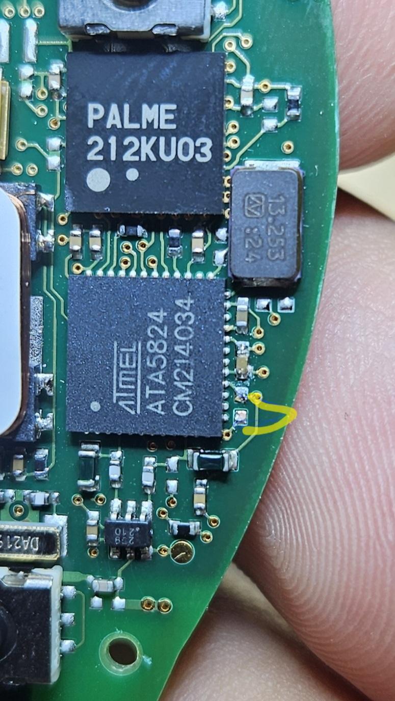

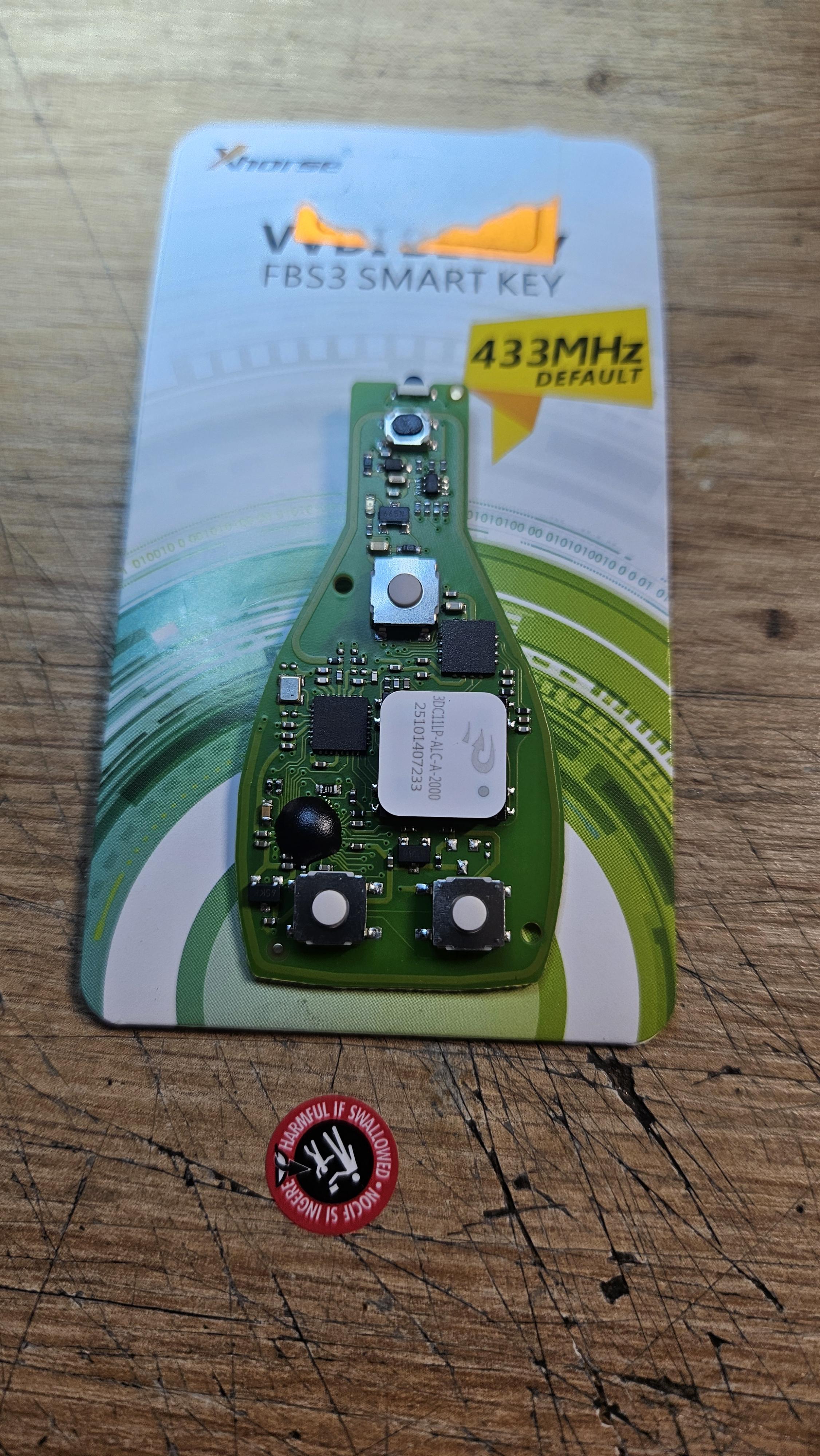

UA_Mercedes 57 Опубликовано Понедельник в 08:43 Поделиться Опубликовано Понедельник в 08:43 Всім вітання. Порався до мене такий ключ. Keyless Go оригінальний. Ніяких признаків життя не подає. Візуально побачив що вскривався. Все як завжди по периметру вже був супер клеєм залитий трохи по платі ( Все як завжди. І ще помітив біля процесора зірвані два елемента. Один конденсатор просто надломаний. Повернув на місце. А іншого елемента взагалі у корпусі не було Може у когось є така плата і зможе заміряти що там за елемент стояв? Резистор, конденсатор , дросель? Який номінал... І т.д. Авто 2013р. І відразу питання на рахунок Keyless Go ключа від XHorce? Хто в'язав до цього авто? Чи коректно все працює? І чи є якісь нюанси в записі? Ссылка на комментарий Поделиться на другие сайты Поделиться

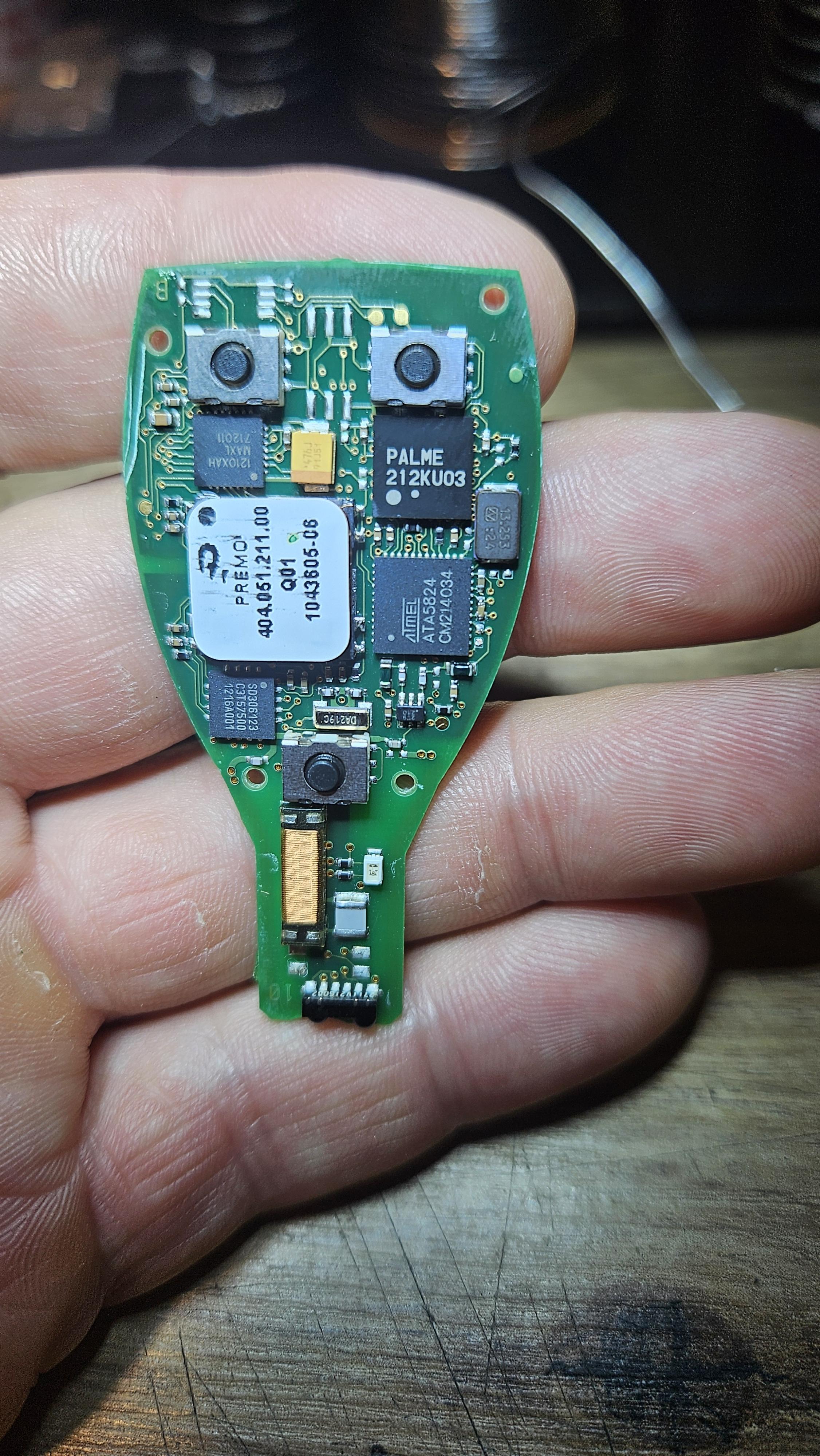

alexandr81 96 Опубликовано Понедельник в 09:04 Поделиться Опубликовано Понедельник в 09:04 17 минут назад, UA_Mercedes сказал: І відразу питання на рахунок Keyless Go ключа від XHorce? Хто в'язав до цього авто? Чи коректно все працює? І чи є якісь нюанси в записі? Хорс з зеленою платою, штук 5 проблем не було, з жовтою з 6 шт вроді одну переробляв, в з кейлесом використовую cgdi пока проблем не було. Прив'язка стандартна. З частотою резистор випаюю для різних авто, хоча можна і програмно 25 минут назад, UA_Mercedes сказал: І відразу питання на рахунок Keyless Go ключа від XHorce? Хто в'язав до цього авто? Чи коректно все працює? І чи є якісь нюанси в записі? Хорс з зеленою платою, штук 5 проблем не було, з жовтою з 6 шт вроді одну переробляв, в з кейлесом використовую cgdi пока проблем не було. Прив'язка стандартна. З частотою резистор випаюю для різних авто, хоча можна і програмно Ось доречі плата яку повернули, в може там проблема і в корпусі, власник підпаяв контакти батареї, але я йому зробив нормальний с корпусом Ссылка на комментарий Поделиться на другие сайты Поделиться
Gorohuo88 78 Опубликовано Понедельник в 09:32 Поделиться Опубликовано Понедельник в 09:32 26 минут назад, alexandr81 сказал: 47 минут назад, UA_Mercedes сказал: Хорс з зеленою платою, штук 5 проблем не було Вязал именно на 221? Я пробовал у меня не работал, посвонил киевлянам хорсовцам сказали что на седанах не работает…. Инфе больше двух лет, потом не пробовал Это про кейлесные ключи Ссылка на комментарий Поделиться на другие сайты Поделиться
Malina 630 Опубликовано Понедельник в 09:36 Поделиться Опубликовано Понедельник в 09:36 Даташити дуже іноді допомагають. atmel-4829-car-access-ata5823-ata5824_datasheet-1368718.pdf Сторінки 7,8 із типовими схемами включення в номіналом елементів. gluharenko и UA_Mercedes 2 Ссылка на комментарий Поделиться на другие сайты Поделиться
UA_Mercedes 57 Опубликовано Понедельник в 10:00 Автор Поделиться Опубликовано Понедельник в 10:00 23 минуты назад, Gorohuo88 сказал: Вязал именно на 221? Я пробовал у меня не работал, посвонил киевлянам хорсовцам сказали что на седанах не работает…. Инфе больше двух лет, потом не пробовал Это про кейлесные ключи Я маю на увазі таку заготовку як на фото. ( Якщо ви говорили про жовті і зелені плати, то це були звичайні ключі без кейлес просто зелені з токенами в жовті без) І ще. Десь чув інформацію про те що кейлес працює тільки на 1.2 шині ? Чи так це для w221. І чи варто перезаписати замок щоб занулити інформацію про ключі які раніше використовувалися, чи має активуватися по заміщенню? 48 минут назад, Malina сказал: Даташити дуже іноді допомагають. atmel-4829-car-access-ata5823-ata5824_datasheet-1368718.pdf 2.42 MB · 1 загрузка Сторінки 7,8 із типовими схемами включення в номіналом елементів. Дякую. Допомогли. там був конденсатор. Додав без результатів поки. досліджуватиму далі. Ссылка на комментарий Поделиться на другие сайты Поделиться
gluharenko 1025 Опубликовано Понедельник в 10:43 Поделиться Опубликовано Понедельник в 10:43 1 час назад, UA_Mercedes сказал: Всім вітання. Порався до мене такий ключ. Keyless Go оригінальний. Ніяких признаків життя не подає. Візуально побачив що вскривався. Все як завжди по периметру вже був супер клеєм залитий трохи по платі ( Все як завжди. І ще помітив біля процесора зірвані два елемента. Один конденсатор просто надломаний. Повернув на місце. А іншого елемента взагалі у корпусі не було Може у когось є така плата і зможе заміряти що там за елемент стояв? Резистор, конденсатор , дросель? Який номінал... І т.д. Авто 2013р. І відразу питання на рахунок Keyless Go ключа від XHorce? Хто в'язав до цього авто? Чи коректно все працює? І чи є якісь нюанси в записі? Конденсатор 68нф Ссылка на комментарий Поделиться на другие сайты Поделиться
