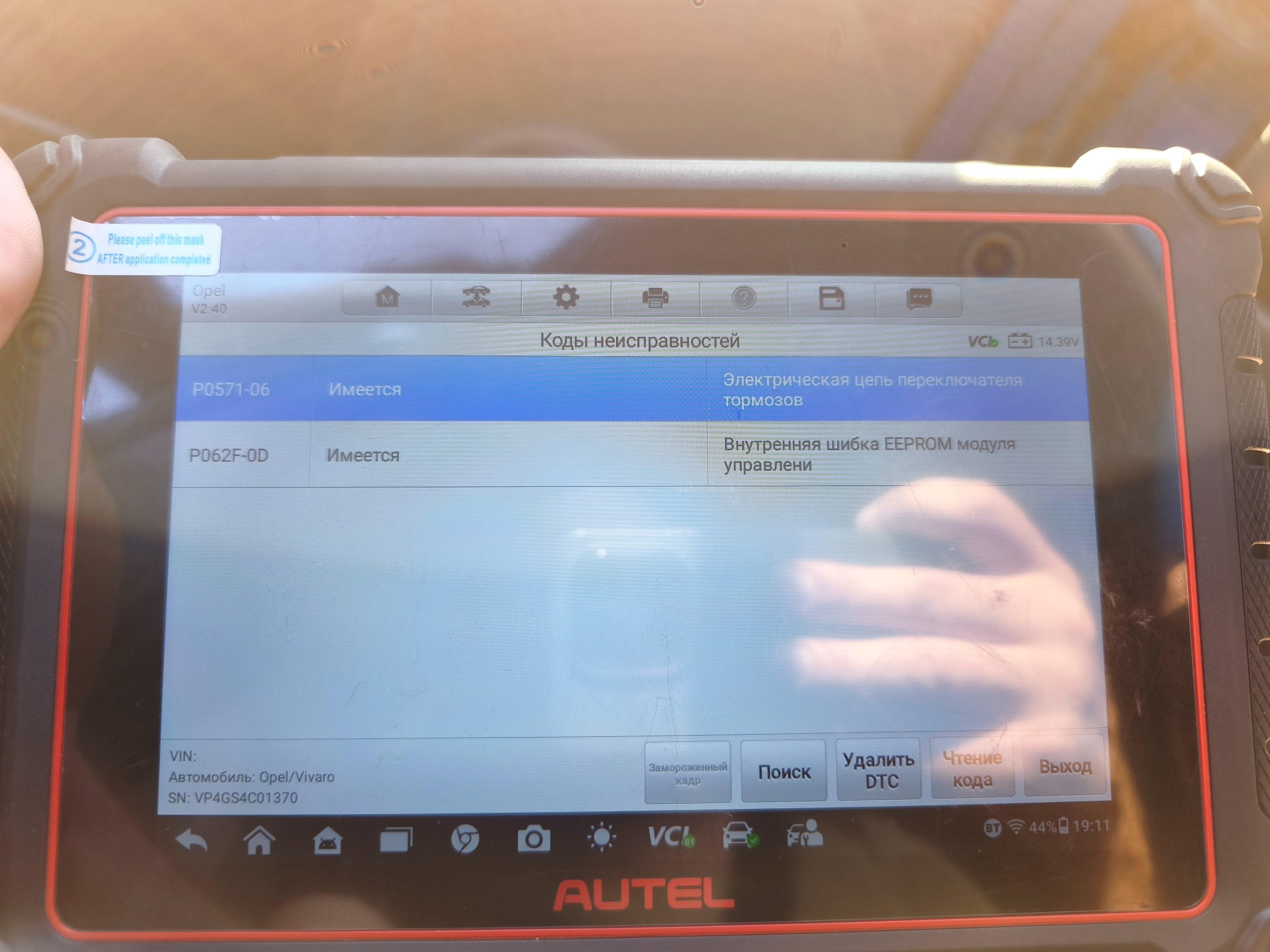

Ban4o 0 Опубликовано 12 часов назад Поделиться Опубликовано 12 часов назад Здравствуйте. Подскажите пожалуйста. Есть данная машина в работе. Была куча проблем в том числе были проблемы с питанием ECU. Теперь осталась одна ошибка в моторнинике P062F-0D Внутренняя ошибка EEPROM. Уже голова дымит от поиска решения. Вот в первые решил обратится к людям за помощью. За ранее благодарен всем кто отзовётся. Ссылка на комментарий Поделиться на другие сайты Поделиться

Ban4o 0 Опубликовано 12 часов назад Автор Поделиться Опубликовано 12 часов назад Вроде всё описал. Блок EDC16CP33. А голова дымит, что не могу понять и найти решения данной проблемы. Ссылка на комментарий Поделиться на другие сайты Поделиться
roma130a 953 Опубликовано 12 часов назад Поделиться Опубликовано 12 часов назад Заводится и едет, или не заводится, а может едет но ограничивает по оборотах? С машиной что в целом? Не все вы расказали) Слетел еепром, если в кратце Ссылка на комментарий Поделиться на другие сайты Поделиться

Ban4o 0 Опубликовано 12 часов назад Автор Поделиться Опубликовано 12 часов назад Заводится. как едет не проверял. Снял моторник посмотреть состояние еепрома, не битый на вид. 9 минут назад, lonqlife сказал: сделайте обнову моторника, возможно поможет Можете написать как это сделать и где брать файлик для моторника? 20 минут назад, roma130a сказал: Заводится и едет, или не заводится, а может едет но ограничивает по оборотах? С машиной что в целом? Не все вы расказали) Слетел еепром, если в кратце Изначально отгнил провод на регулятор давления топлива. Машина уехала. Через две недели привезли на эвакуаторе с проблемой как и раньше (не заводится). Но в этот раз были проблемы с питанием. Устранил проблему, но в моторнике теперь висит данная ошибка и не удаляется. eeprom stoc.7z Roman St 1 Ссылка на комментарий Поделиться на другие сайты Поделиться
roma130a 953 Опубликовано 11 часов назад Поделиться Опубликовано 11 часов назад 37 хвилин назад, Ban4o сказав: Заводится. как едет не проверял С етого начать нужно, может и не мешает ей это 37 хвилин назад, Ban4o сказав: Снял моторник посмотреть состояние еепрома, не битый на вид. Вот ето интересно, молотком не битый? Или как и с чем сравнивали? 37 хвилин назад, Ban4o сказав: Устранил проблему, но в моторнике теперь висит данная ошибка и не удаляется Еще раз повторю, чем она мешает автомобилю? Коды форсунок на месте? Ссылка на комментарий Поделиться на другие сайты Поделиться

Ban4o 0 Опубликовано 11 часов назад Автор Поделиться Опубликовано 11 часов назад Из за этого горит чек и свечи. С таким машина не пройдёт техосмотр. Есть момент. Не нашёл где прописать форсунки. Есть прописать вин и всё. Ссылка на комментарий Поделиться на другие сайты Поделиться
roma130a 953 Опубликовано 11 часов назад Поделиться Опубликовано 11 часов назад Все там хорошо с форсунками по скрину, ну тогда пытатся обновить прошивку как вам выше сказали, боюсь что епром это не выровняет, но попробовать можно. Еще как вариант клипом сохранить даные моторника, сделать сброс и записпть повторно, может так поправит Думаю и в аутеле должно быть что то похожее, в лаунче есть точно "сохранить конфигурацию вроди ну и тд, сброс и повторная запись Ссылка на комментарий Поделиться на другие сайты Поделиться
