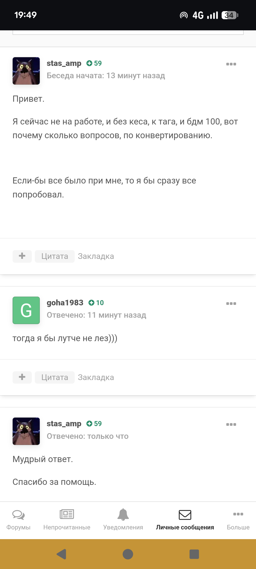

stas_amp 59 Опубликовано Среда в 17:54 Автор Поделиться Опубликовано Среда в 17:54 39 минут назад, goha1983 сказал: если в бине нужно пишите в лс, обучать я не подписывался Написал. И толку? Для общества. Ответ был такой И с АшИПкаМи Ссылка на комментарий Поделиться на другие сайты Поделиться
