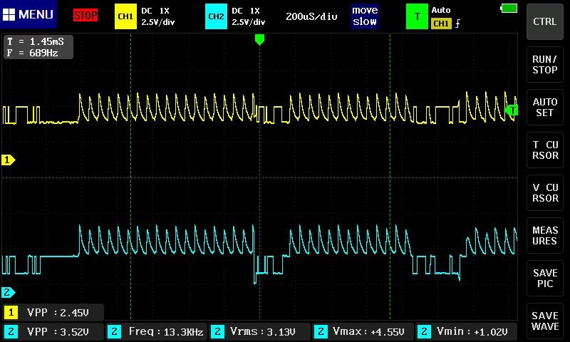

Malina 627 Опубликовано 13 июля Поделиться Опубликовано 13 июля Отключить кан от всех блоков. По очереди подключать и смотреть осциллограмму. Очень похоже на глюкавый драйвер. Ссылка на комментарий Поделиться на другие сайты Поделиться
Балда 4 Опубликовано 13 июля Автор Поделиться Опубликовано 13 июля 13 минут назад, Malina сказал: Отключить кан от всех блоков. По очереди подключать и смотреть осциллограмму. Очень похоже на глюкавый драйвер. я так понимаю проверять на bdc ? и ещё на bdc pt-can приходит на два разъёма - на 7ой и на 8ой. Есть ли разница на какой вешать осцилограф? Ссылка на комментарий Поделиться на другие сайты Поделиться
Malina 627 Опубликовано 13 июля Поделиться Опубликовано 13 июля Сразу отключить все блоки от шины, кроме моторного. Считаем его заведомо исправным и к тому же в нем должен стоять терминальный резистор. Смотрите осциллограмму. Подключайте по очереди все остальное, что висит на шине. Смотрите в процессе осциллограмму. Балда 1 Ссылка на комментарий Поделиться на другие сайты Поделиться

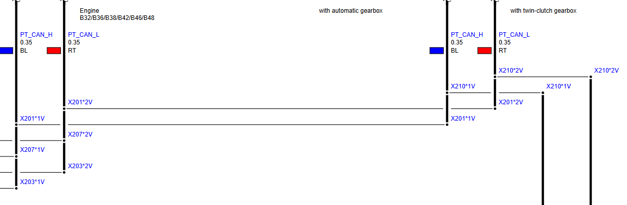

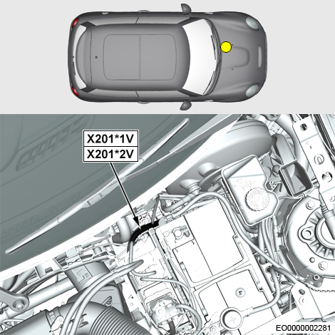

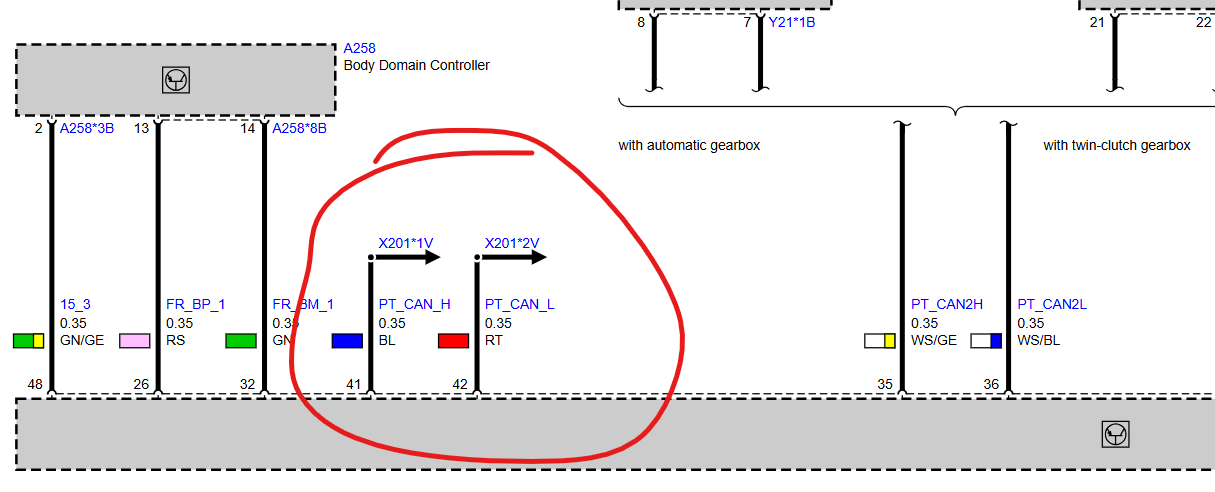

alex_cv 122 Опубликовано 13 июля Поделиться Опубликовано 13 июля 1 час назад, Балда сказал: Сейчас этим и занимаюсь. и такая же картина что на dme что на bdc Сопротивление на стороне BDC на коннекторе какое? сопротивление провода BDC - DME? Глазами смотрели на состояние x201, x210? на стороне BDC pt-can интересует на фишке A258*8B вторая сверху пин 20, 19 Ссылка на комментарий Поделиться на другие сайты Поделиться
Балда 4 Опубликовано 13 июля Автор Поделиться Опубликовано 13 июля 21 минуту назад, alex_cv сказал: Сопротивление на стороне BDC на коннекторе какое? сопротивление провода BDC - DME? Глазами смотрели на состояние x201, x210? на стороне BDC pt-can интересует на фишке A258*8B вторая сверху пин 20, 19 у меня другая комплектация - под капотом подргугому сопротивление между 19и20 пином либо прозвонить сами провода от dme к bdc ? Ссылка на комментарий Поделиться на другие сайты Поделиться
alex_cv 122 Опубликовано 13 июля Поделиться Опубликовано 13 июля Насколько по другому, покажите немного картинок? Откуда берете распин? Tis обычно хорошо по vin всё подтягивает и показывает. 8 минут назад, Балда сказал: сопротивление между 19и20 пином либо прозвонить сами провода от dme к bdc ? и то и это. Ссылка на комментарий Поделиться на другие сайты Поделиться
Балда 4 Опубликовано 13 июля Автор Поделиться Опубликовано 13 июля кстати если временно отключить фишку 8 или 7 от bcd то на время на dme появляется нормальная осциограмма. между 19 и 20 на 8фишке- 61ом Ссылка на комментарий Поделиться на другие сайты Поделиться
