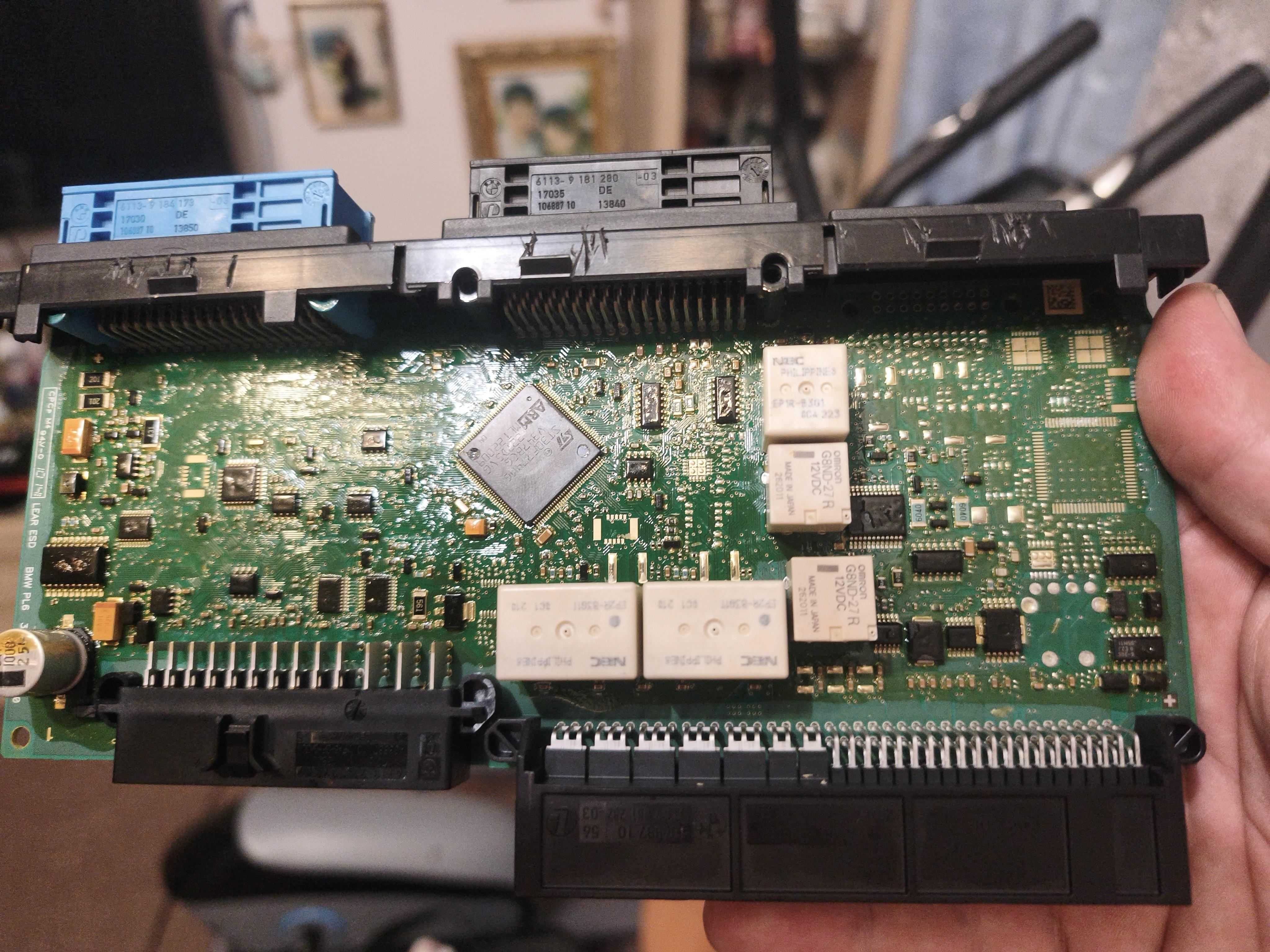

Pasa 20 Опубликовано 3 июля Поделиться Опубликовано 3 июля День добрый, Знатоки. Приехал сегодня к машине BMW E91. Не работают дворники, ЦЗ, повороты, аварийка. К блоку FRM нету связи. Со слов клиента - сканером хотел активировать блутус в магнитоле и удалить старые телефоны. В итоге, блок FRM отпрыгнул. Как можно восстановить данный модуль? С оборудования есть UPA, CarProg VVDI могу достать, кабель K+DCAN. Нужно сразу читать флеш и еепром? Софт FRM модуля 6135 9229878 Если читать флеш, поделитесь, пожалуйста, точками подключения на плате. Ссылка на комментарий Поделиться на другие сайты Поделиться

Pasa 20 Опубликовано 3 июля Автор Поделиться Опубликовано 3 июля На борту процессор ST30F774MG. Чем можно ли его прочитать? Чтобы знать, какой программатор искать Или, лучше купить Б/У модуль и потом закодировать его? Ссылка на комментарий Поделиться на другие сайты Поделиться
RAZOR85 564 Опубликовано 3 июля Поделиться Опубликовано 3 июля Кроме ST30F774MG, больше ничего нет? Ссылка на комментарий Поделиться на другие сайты Поделиться

olegoleg 1 Опубликовано 4 июля Поделиться Опубликовано 4 июля 7 часов назад, Pasa сказал: Кроме этого процессора, больше ничего нету. Скажите, а чем можно вычитать данный процессор. В UPA данного проца нету. а с чего вы взяли что это FRM то что на фото ? это jbe alex_cv и Uno 1 1 Ссылка на комментарий Поделиться на другие сайты Поделиться
11den11 352 Опубликовано 4 июля Поделиться Опубликовано 4 июля 55 минут назад, olegoleg сказал: а с чего вы взяли что это FRM то что на фото ? это jbe А зачем было все портить! Никакого уважения к форумчанам! vadik.exb, vertol и RAZOR85 3 Ссылка на комментарий Поделиться на другие сайты Поделиться
Pasa 20 Опубликовано 4 июля Автор Поделиться Опубликовано 4 июля 14 минут назад, 11den11 сказал: А зачем было все портить! Никакого уважения к форумчанам! Грешно смеяться над больными людьми 😊 Вот это я тупанул. Ну правильно. Что не стоит ночью ремонтировать авто 😁 Поеду снимать правильный модуль. Спасибо за подсказку. 👍 1 час назад, olegoleg сказал: а с чего вы взяли что это FRM то что на фото ? это jbe Ссылка на комментарий Поделиться на другие сайты Поделиться

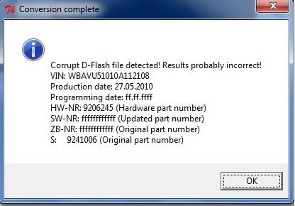

Pasa 20 Опубликовано 4 июля Автор Поделиться Опубликовано 4 июля Снял "правильный" FRM модуль. Считал D-flash. Использовал программу dflash_to_eee. Она выдала отдельно Еепром, но написало сообщение, скрин прикладываю. Потом я Упой записываю отдельно тот Еепром, что она дала, но результата нету. Может у меня файл кривой? Номер софта 6135 9241006-01. D-flash.bin Ссылка на комментарий Поделиться на другие сайты Поделиться

Pasa 20 Опубликовано 4 июля Автор Поделиться Опубликовано 4 июля 6 минут назад, lemantovi4 сказал: Не могу сказать как в UPA выбирается разметка. VVDI сам делает, в x-prog 16x4kb Мой файл повреждён. Взял Д-флеш версии 6135 9241008, с неё сгенерировал еепром. Программа не ругнулась, а на мой ругалась. В итоге, машина ожила. Стеклоподьёмники заработали, ЦЗ, поворотники. Но со светом беда. Вопрос, можно поправить конфигурацию на машине? FRM на связь уже выходит. Какая программа для этого нужна? Чужие еепром записывает без проблем. При записи моей еепром ошибка. Ссылка на комментарий Поделиться на другие сайты Поделиться

Pasa 20 Опубликовано 4 июля Автор Поделиться Опубликовано 4 июля 41 минуту назад, lemantovi4 сказал: eeprom_D-flash.bin 4 kB · 1 загрузка Пробуйте этот файл писать Это такой же файл, что мне сгенерировала программа. Не пишется. Программатор выдает ошибку на середине записи. Чужие еепром пишет нормально, без аварий. Я и спрашиваю, у кого есть Д-файл 9241006? Ссылка на комментарий Поделиться на другие сайты Поделиться
