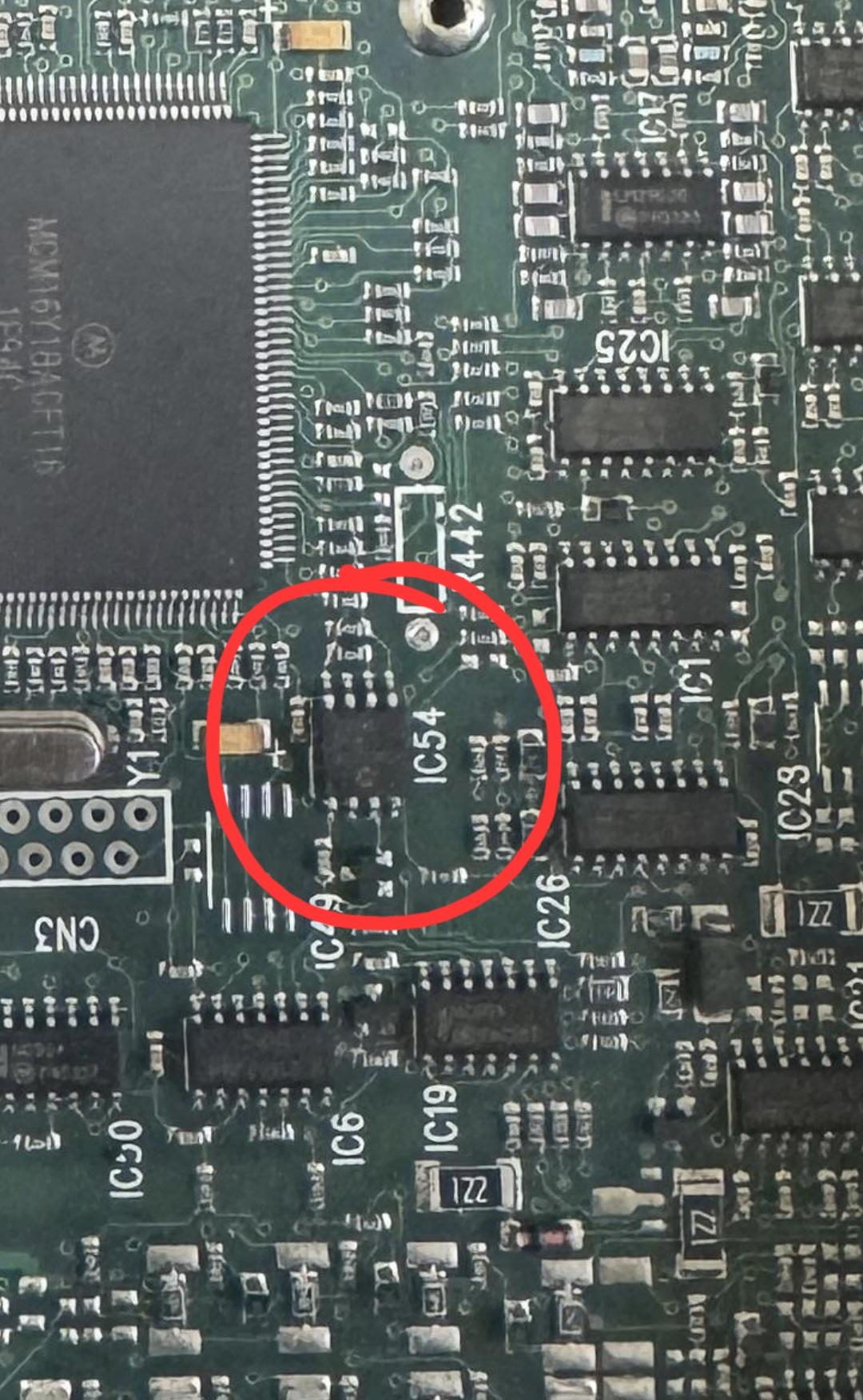

MASTER CLASS 1007 Опубликовано 27 июня Поделиться Опубликовано 27 июня Здравствуйте коллеги,привезли блок от коробки передач power shift от трактора сельскохозяйственного New Holland TM175,задача из родного залит все на донор,все по номеру.Флеш память я могу,там AM29F200BB,а проц не знаю даже чем,и вообще нужно его тоже? Ссылка на комментарий Поделиться на другие сайты Поделиться

MASTER CLASS 1007 Опубликовано 27 июня Автор Поделиться Опубликовано 27 июня ЭБУ от коробки передач трактора,она и так заводится,просто не едет,родной сгорел без возможности на ремонт,в плате большая дырка,просто я там вижу две памяти,одна Flash AMD 29F200BB вторая процессор Motorola MCM16Y1BACFT16 с маской 1F94C вот его и хочу читать… Ссылка на комментарий Поделиться на другие сайты Поделиться
Shapdiagnostics 111 Опубликовано 27 июня Поделиться Опубликовано 27 июня Не буду точно утверждать т.к. дело именно с такой платой не имел. Очень похоже что данные еще есть в другом проце который похож тоже на Моторолу. На фотке плохое качество, нельзя точно сказать. Я обвел его на изображении. Учитывая маркировку памяти которая установлена, скорее всего она как раз с ним в паре работает и в нем еепром, а не в большой мотороле. Большой проц скорее исполнительный MASTER CLASS 1 Ссылка на комментарий Поделиться на другие сайты Поделиться
RAZOR85 564 Опубликовано 27 июня Поделиться Опубликовано 27 июня И что Вы хотите в MC68HC16Y1 читать? "другом проце который похож тоже на Моторолу" это intel к сожалению. MASTER CLASS 1 Ссылка на комментарий Поделиться на другие сайты Поделиться

Shapdiagnostics 111 Опубликовано 28 июня Поделиться Опубликовано 28 июня 20 часов назад, RAZOR85 сказал: другом проце который похож тоже на Моторолу" это intel к сожалению. На нем похож значек в нижнем левом углу на лейбу Моторолы. Но что-то ничего не гуглится, вполне возможно что он интел Ссылка на комментарий Поделиться на другие сайты Поделиться
gluharenko 1025 Опубликовано 28 июня Поделиться Опубликовано 28 июня Тут маркировка какая? По корпусу очень похоже на spi flash 13 минут назад, Shapdiagnostics сказал: На нем похож значек в нижнем левом углу на лейбу Моторолы. Но что-то ничего не гуглится, вполне возможно что он интел Всмысле не гуглится? AN82527 это комуникатор, нечего там читать. В 27.06.2026 в 17:34, MASTER CLASS сказал: Здравствуйте коллеги,привезли блок от коробки передач power shift от трактора сельскохозяйственного New Holland TM175,задача из родного залит все на донор,все по номеру.Флеш память я могу,там AM29F200BB,а проц не знаю даже чем,и вообще нужно его тоже? Нужно пробежаться по мелких микросхемах soic8 на предмет еепрома MASTER CLASS 1 Ссылка на комментарий Поделиться на другие сайты Поделиться
Shapdiagnostics 111 Опубликовано 28 июня Поделиться Опубликовано 28 июня аа то 8 такая, я забивал как B MASTER CLASS 1 Ссылка на комментарий Поделиться на другие сайты Поделиться
RAZOR85 564 Опубликовано 28 июня Поделиться Опубликовано 28 июня Согласен и там буква м в кружочке и там, но есть нюансы:). Такого ЭБУ в живую не видел, но учитывая проц, думаю что кроме флешки, ничего там больше нет. MASTER CLASS 1 Ссылка на комментарий Поделиться на другие сайты Поделиться
MASTER CLASS 1007 Опубликовано 29 июня Автор Поделиться Опубликовано 29 июня Рядом проца 8 ног это тоже Моторола,пока спасибо всем я объявил нормальную цену Клинта,жду,думает….начну с простого. Дима1 1 Ссылка на комментарий Поделиться на другие сайты Поделиться
Malina 630 Опубликовано 29 июня Поделиться Опубликовано 29 июня 1 час назад, MASTER CLASS сказал: Рядом проца 8 ног это тоже Моторола MASTER CLASS 1 Ссылка на комментарий Поделиться на другие сайты Поделиться
RAZOR85 564 Опубликовано 29 июня Поделиться Опубликовано 29 июня Снова м в кружочке, но теперь есть попадание это всё-таки еепром :). MASTER CLASS 1 Ссылка на комментарий Поделиться на другие сайты Поделиться
gluharenko 1025 Опубликовано 29 июня Поделиться Опубликовано 29 июня 1 час назад, MASTER CLASS сказал: Рядом проца 8 ног это тоже Моторола,пока спасибо всем я объявил нормальную цену Клинта,жду,думает….начну с простого. О это оно. Но еще надо мелкие 8ми ногие перепроверить MASTER CLASS 1 Ссылка на комментарий Поделиться на другие сайты Поделиться
