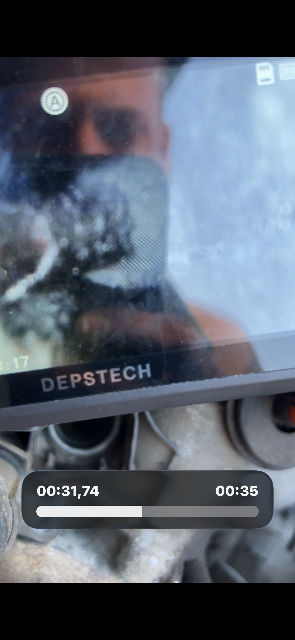

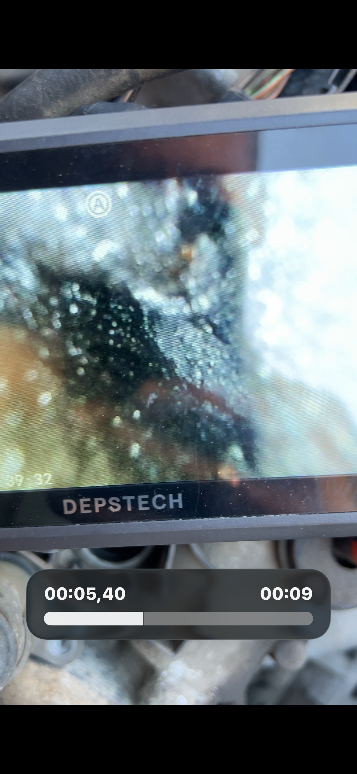

Сергей Хмаров 1 Опубликовано Пятница в 20:45 Поделиться Опубликовано Пятница в 20:45 Пропуски зажигания конкретно по 1 и 3 цилиндру. Множественные. "Висит" ошибка по общих пропусках, а также по конкретному цилиндру. Также имеется ошибка по недозакрыванию заслонок впускного коллектора. Катушки проверены тестером исполнительных мезанизмов " на столе". Свечи в порядке. Компрессия присутствует. Ендоскопия никакого "уродства" не показала. Вся проводка на катушки и форсунки-проверена. Завожу двигатель- 5 минут работает ровно. Дальше-начинает "насыпать" пропуски по первому и третьему. При этом- импульсы по осцилке не изменяются. В конечном результате автомобиль "глохнет" как будто кто-то "нажал" кнопку "отрубить". С "грибка" актуатора заслонок снят патрубок. Ручным насосом создавал как давление, так и разрежение. Опробовать "грибок" и работу цилиндров. Разницы нет никакой. Отвал тяги и клин заслонок? Или управляющие транзисторы в ЕБУ на двух цилиндрах? 1 минуту назад, Сергей Хмаров сказал: Пропуски зажигания конкретно по 1 и 3 цилиндру. Множественные. "Висит" ошибка по общих пропусках, а также по конкретному цилиндру. Также имеется ошибка по недозакрыванию заслонок впускного коллектора. Катушки проверены тестером исполнительных мезанизмов " на столе". Свечи в порядке. Компрессия присутствует. Ендоскопия никакого "уродства" не показала. Вся проводка на катушки и форсунки-проверена. Завожу двигатель- 5 минут работает ровно. Дальше-начинает "насыпать" пропуски по первому и третьему. При этом- импульсы по осцилке не изменяются. В конечном результате автомобиль "глохнет" как будто кто-то "нажал" кнопку "отрубить". С "грибка" актуатора заслонок снят патрубок. Ручным насосом создавал как давление, так и разрежение. Опробовать "грибок" и работу цилиндров. Разницы нет никакой. Отвал тяги и клин заслонок? Или управляющие транзисторы в ЕБУ на двух цилиндрах? Сразу уточняю. Свечи и катушки перебрасывались. Компрессия в норме абсолютно. Ссылка на комментарий Поделиться на другие сайты Поделиться

Сергей Хмаров 1 Опубликовано Суббота в 13:32 Автор Поделиться Опубликовано Суббота в 13:32 6 часов назад, Roman St сказал: Непосредственый впрыск же? На нем часто забивается впуск вокруг клапанов. Душит мотор. Снимите колектор посмотрите. Или эндоскопом. Скорее всего пойду по этому пути. Осталось грешить на форсы, и клапана. Старый клапан смены геометрии впускного коллектора имел 290 Ом. Заменил на новый, 25 Ом. Картина немного изменилась. Пропусков стало на порядок менше, но всё же имеются. Осцылки на котушках идеальны. Ссылка на комментарий Поделиться на другие сайты Поделиться

Сергей Хмаров 1 Опубликовано Суббота в 17:43 Автор Поделиться Опубликовано Суббота в 17:43 Одним словом. Вопрос закрыт. Попробовал перетянуть болты впускного коллектора. Визуально -закручены,но решил перепробовать. Оказались недотянуты. Обрадовался. Думал проблема в этом. Перетянул.Ничего не изменилось. Дослушался совета Roman ST . Рома-спасибо большое! Снял коллектор. Сделал ендоскопию . Конкретный нагар на клапанах. Вопрос "снят" 1 минуту назад, Сергей Хмаров сказал: Одним словом. Вопрос закрыт. Попробовал перетянуть болты впускного коллектора. Визуально -закручены,но решил перепробовать. Оказались недотянуты. Обрадовался. Думал проблема в этом. Перетянул.Ничего не изменилось. Дослушался совета Roman ST . Рома-спасибо большое! Снял коллектор. Сделал ендоскопию . Конкретный нагар на клапанах. Вопрос "снят" Сталактиты и нагар такой что формы тарелки даже не видно… Ссылка на комментарий Поделиться на другие сайты Поделиться
