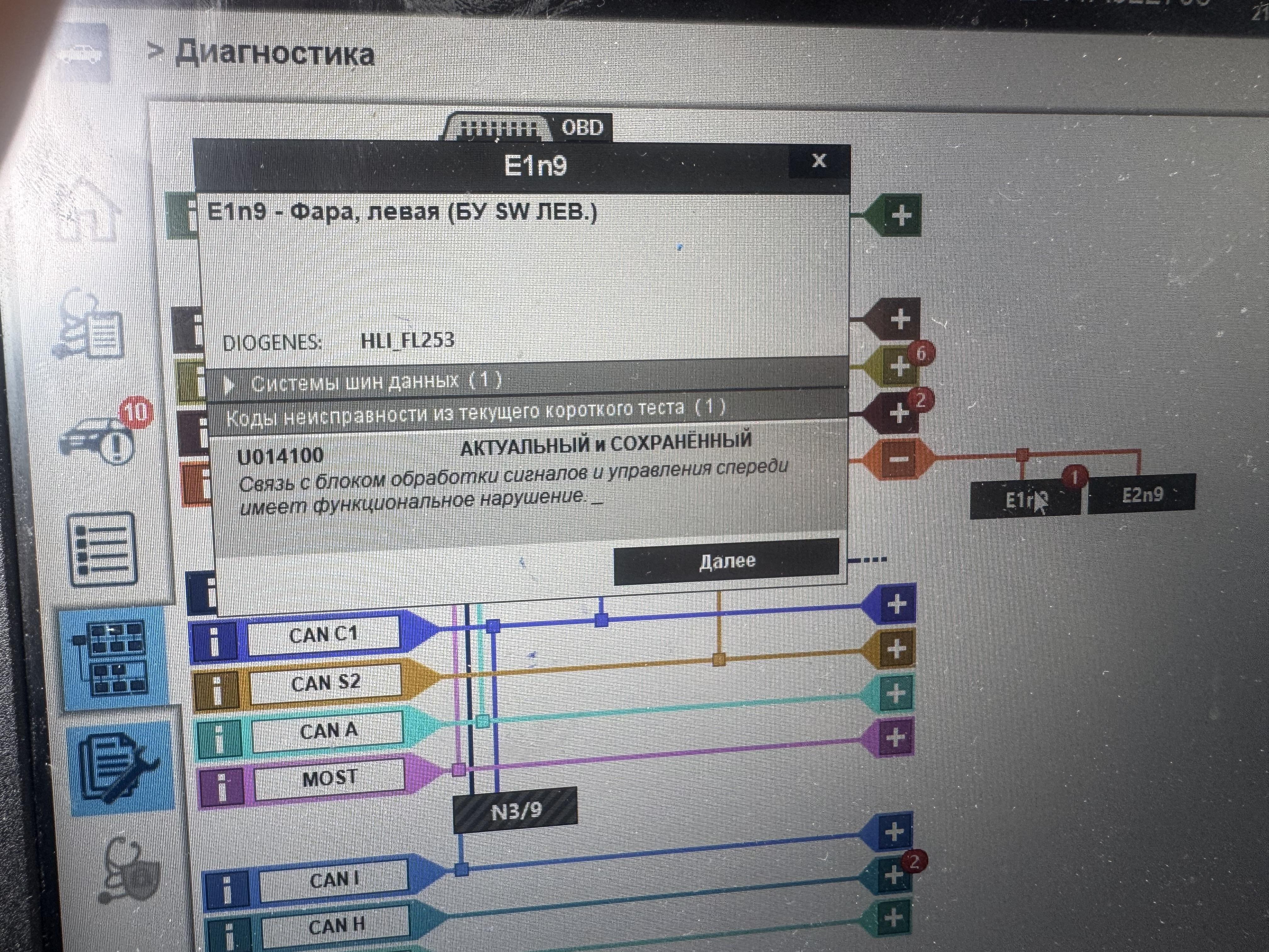

Nikifar 0 Опубликовано 14 мая Поделиться Опубликовано 14 мая W213 В блоке управления левой фарой ошибка U014100 Связь с блоком обработки сигналов и управления спереди имеет функциональное нарушение. В разьемах фар воды нет, провода целые, сам передний сухой, внутри фар блоки так же целые. В потоке данных параметры все отображаются и фары работают абсолютно исправно, только не переключаются автоматически на ближний. ошибки только в блоке лефой фары, больше ни в каких блоках проблем нету. К сожалению ксентри нету для свежих машин, только до 15 года, а эта 2019 года. Ссылка на комментарий Поделиться на другие сайты Поделиться

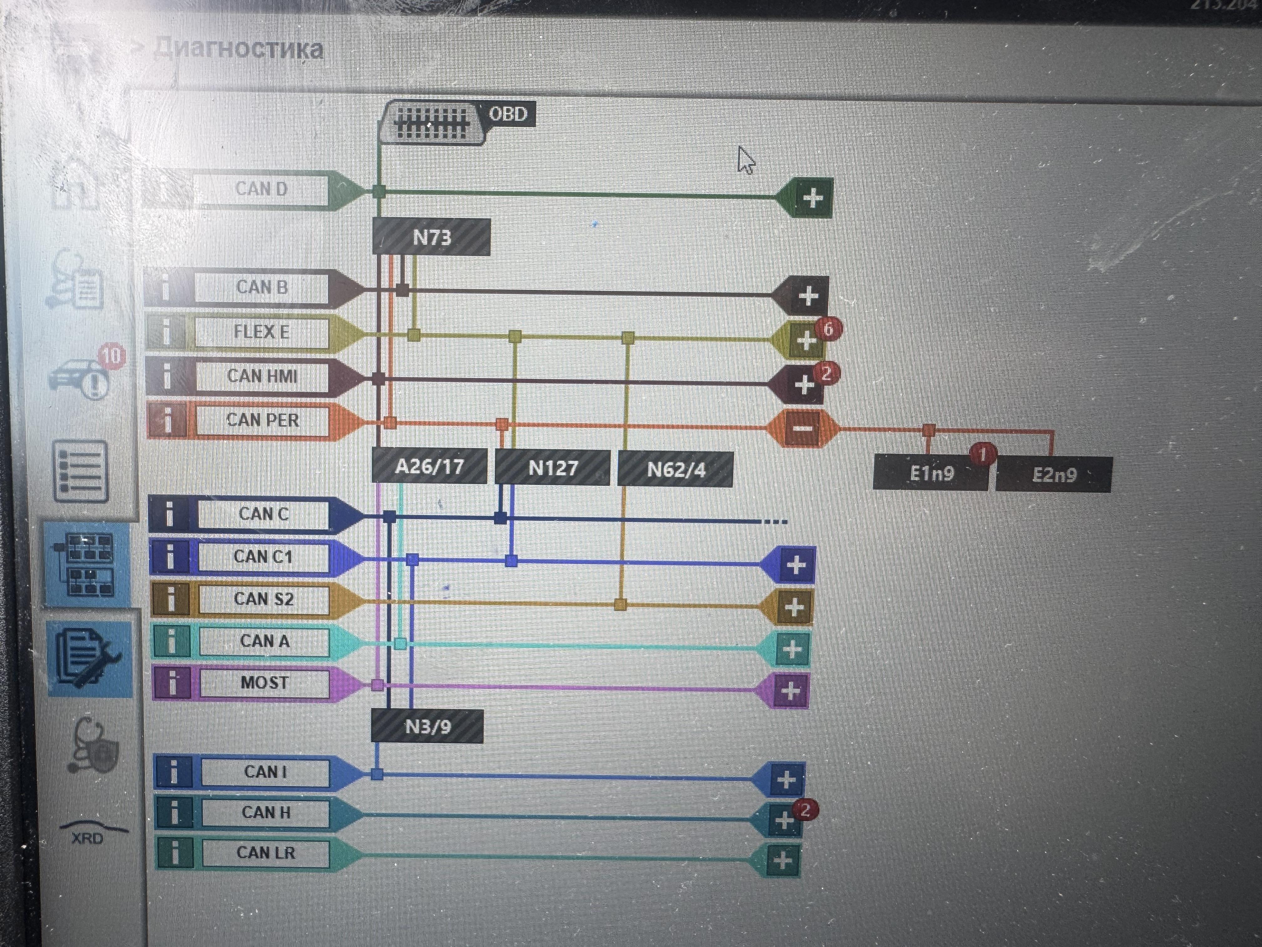

Nikifar 0 Опубликовано 16 мая Автор Поделиться Опубликовано 16 мая 19 часов назад, Anturage сказал: Перед тем как автоматически ВЫКЛючиться, ему нужно сначала автоматически ВКЛючиться, а клиент даже понять не может он едет на ручном дальнем или на IHC)) Его не смущают ошибки на щитке про IHC не действует, ILS не действует.? Без диагностики тут даже начинать смысла нет. Просто потратишь свое время бесплатно. Ошибок на щитке нет. Сегодня доустановил ксентри и я так понимаю что все таки блок в фаре. Там где на flex e и на can hmi это ошибки по отключений косе на бампере, парктроники и датчики защиты от столкновения слева и справа Ссылка на комментарий Поделиться на другие сайты Поделиться

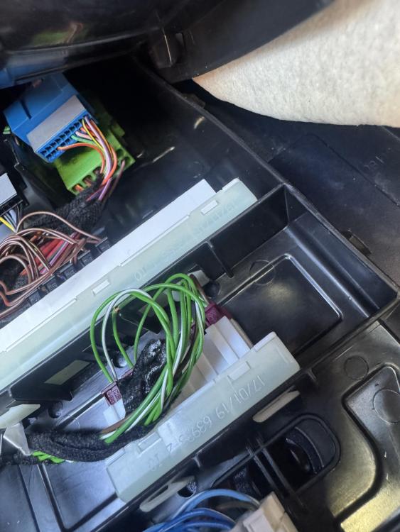

Nikifar 0 Опубликовано 16 мая Автор Поделиться Опубликовано 16 мая 5 часов назад, Anturage сказал: Короткий тест в PDF сюда приложи. PDF позже прикреплю так как star отлом и работает без интернета только. Зато вот что нашлось, заизолировал но ошибка так и не ушла. Это точно идет на левую фару так как при отключении ее не находит в перечне блоков Ссылка на комментарий Поделиться на другие сайты Поделиться

Anturage 9 Опубликовано 17 мая Поделиться Опубликовано 17 мая Короткий тест посмотрел. Твоя ошибка, что ты не сопоставил рекламации клиента фактической машине. В машине нет IHC, ILS и т.д. и т.п. Т.е. все работает как должно быть, проблем нет. Ошибка эта логическая. Фара не получает один из статусов, который ей нужен. Этих статусов там 50 штук примерно. Аналитическим путем квалифицированный специалист потратит часы на поиск отсутствующего статуса. Неквалифицированный - недели. Смысла нет. Проще в 1000 раз , быстрее и дешевле заСЦНить. Ошибка скорей всего результат тыканья в Мерседес Аутелем и тому подобным. То что там фары не туда светят - видимо предыдущий ремонт был соответствующей квалификации. Отрегулировать на стенде. MASTER CLASS 1 Ссылка на комментарий Поделиться на другие сайты Поделиться

Anturage 9 Опубликовано 18 мая Поделиться Опубликовано 18 мая Причина 99%, это использование в машине китайского "диагностического оборудования". Чтобы убрать ошибку гарантированно и в разумные сроки нужно сделать: - Сам и замок - SCN - обе фары и камера - ввод в эксплуатацию Это те блоки, в которых формируются и используются статусы, на которые жалуется фара. В любом случае, это ошибка логическая. Железо трогать не нужно. Восстановление Мерседесов после Ланчей, Аутелей и т.д. это вообще отдельный, высокобюджетный)) вид ремонта. Не суй их в Мерседесы - сильно сэкономишь денег и время. См. скриншот. 608 628 кодов нет 2 часа назад, Nikifar сказал: заСЦНить, это вы имеете ввиду перепрописать фару Закодировать онлайн, т.е. заведомо по заводу. Nikifar 1 Ссылка на комментарий Поделиться на другие сайты Поделиться
