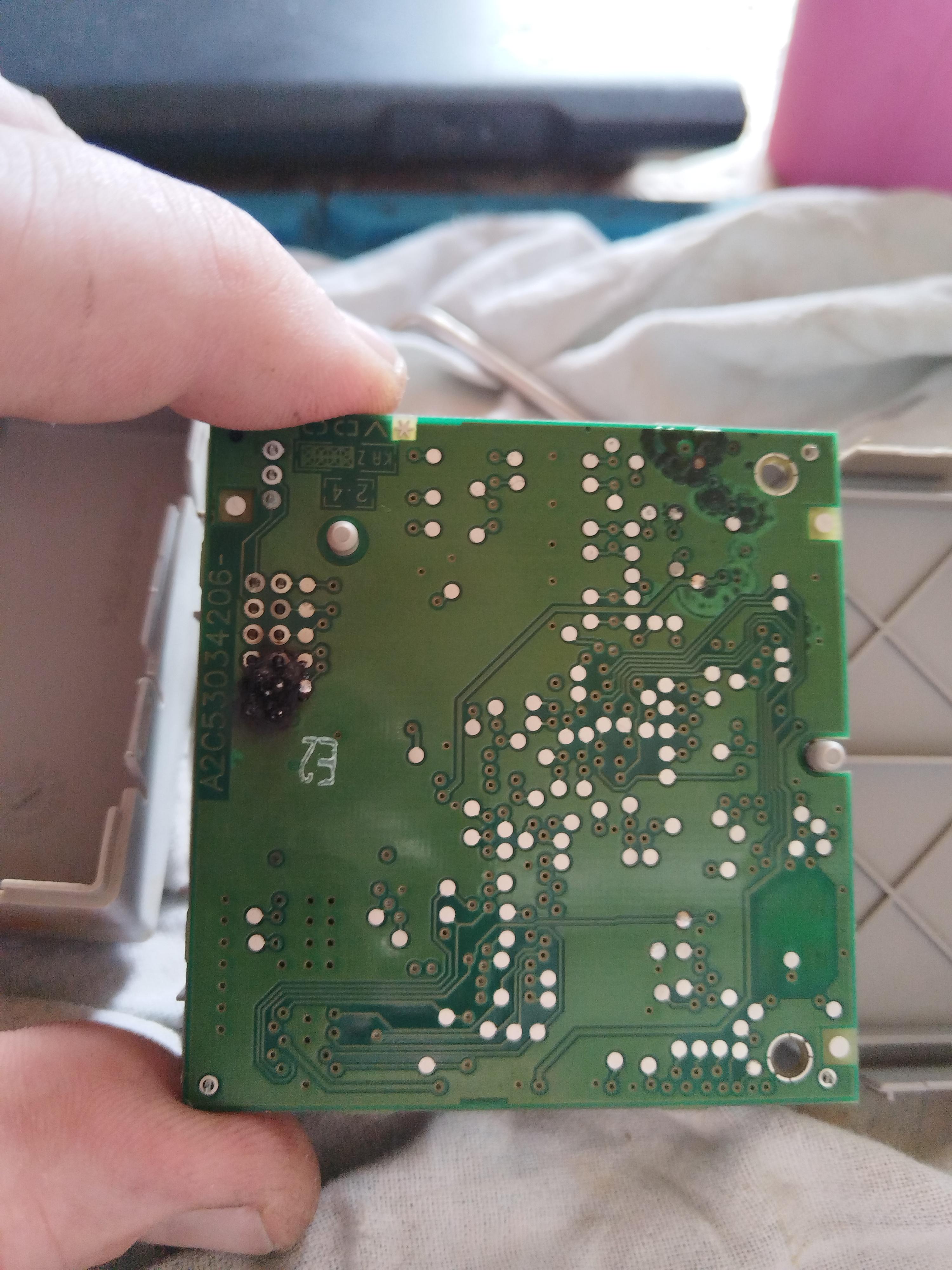

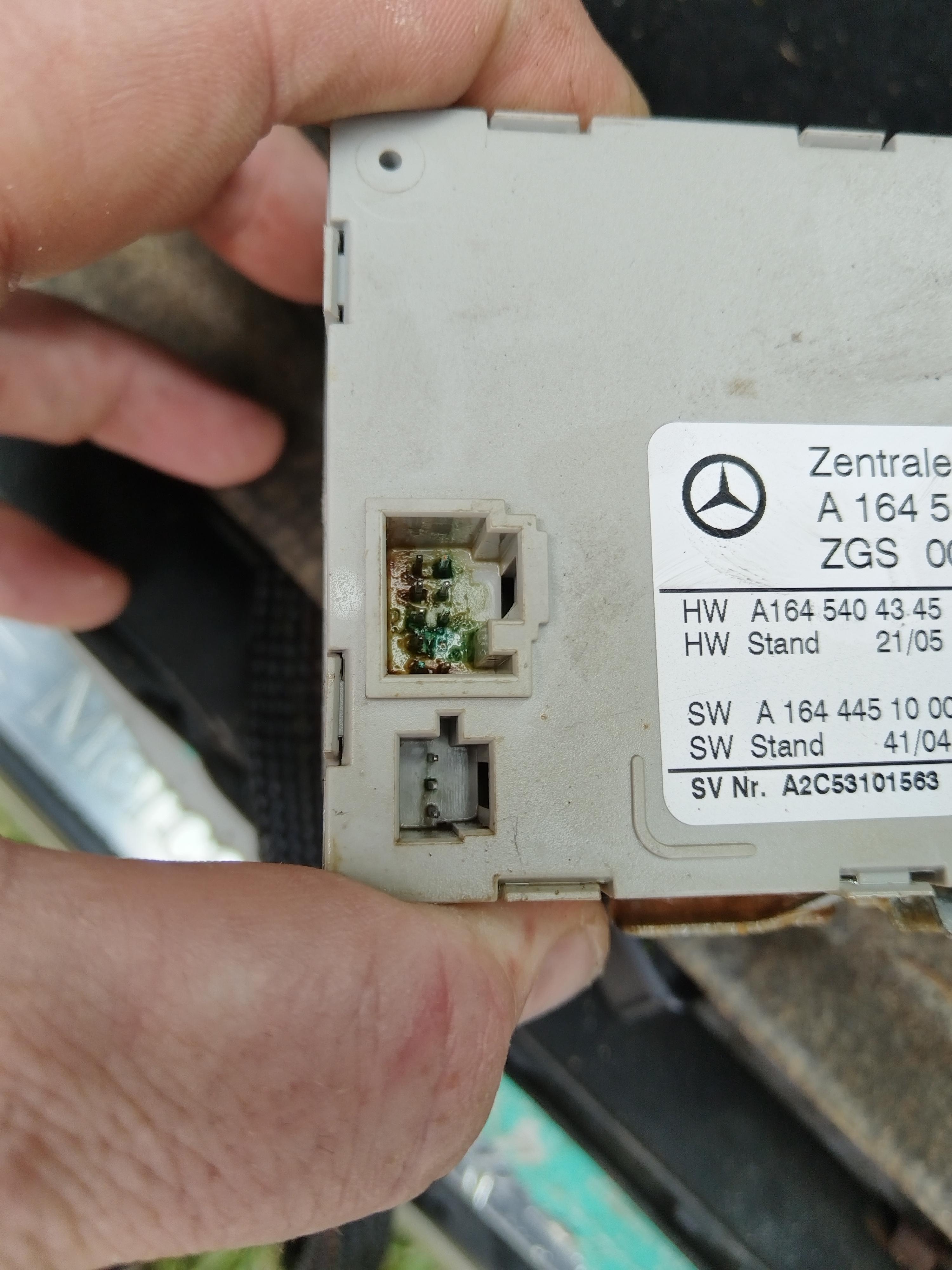

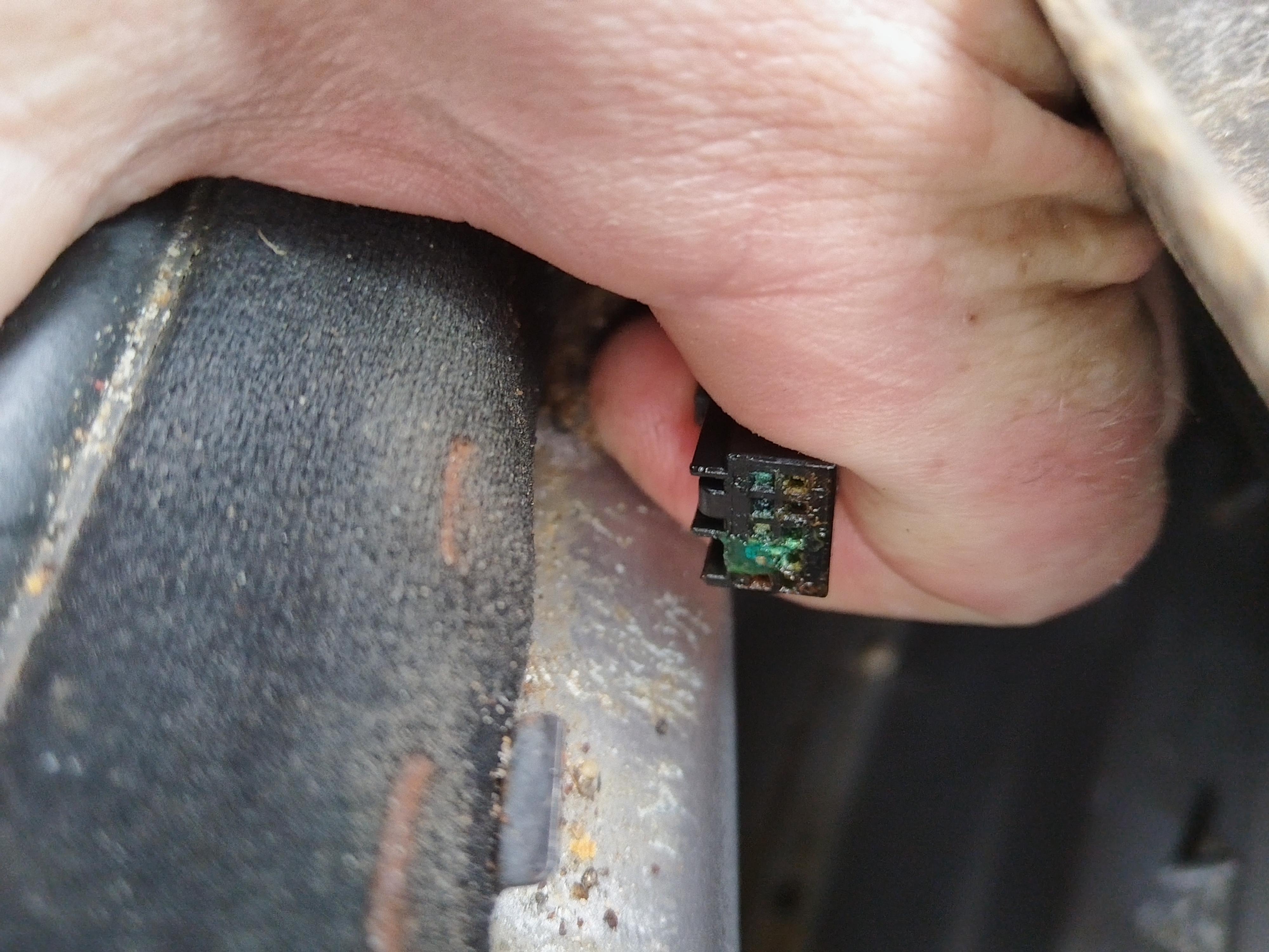

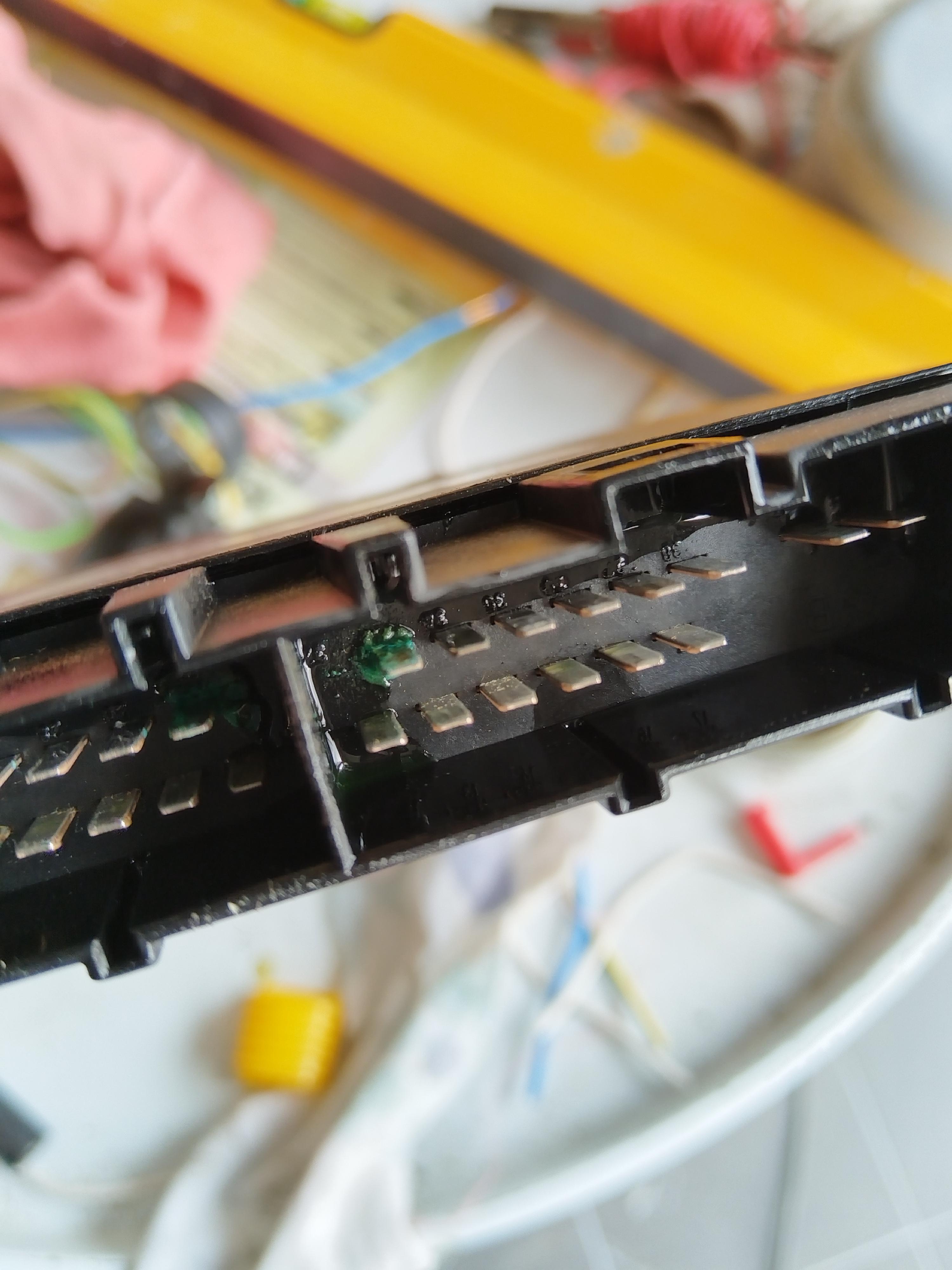

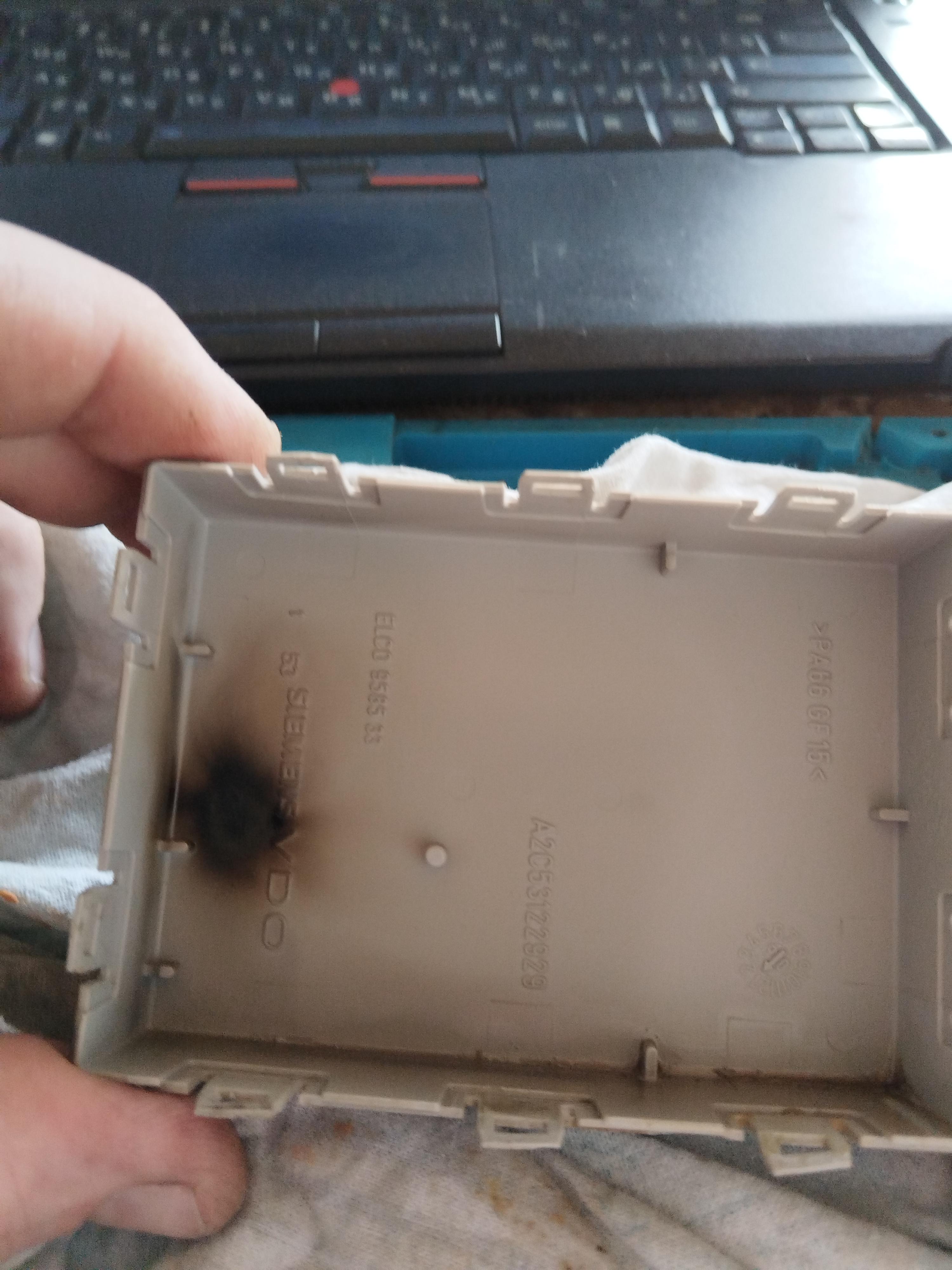

Tangepixel 8 Опубликовано 12 мая Автор Поделиться Опубликовано 12 мая В общем приподняв пол я просто о&@ел Там все пропитано антифризом все что под полом и сам ковралин Блокам (пока снял только эти ) Полная пи?&@ Там вся проводка в труху Че с этим делать пока незнаю Наврятли человек захочет все менять Вот так вот Ссылка на комментарий Поделиться на другие сайты Поделиться

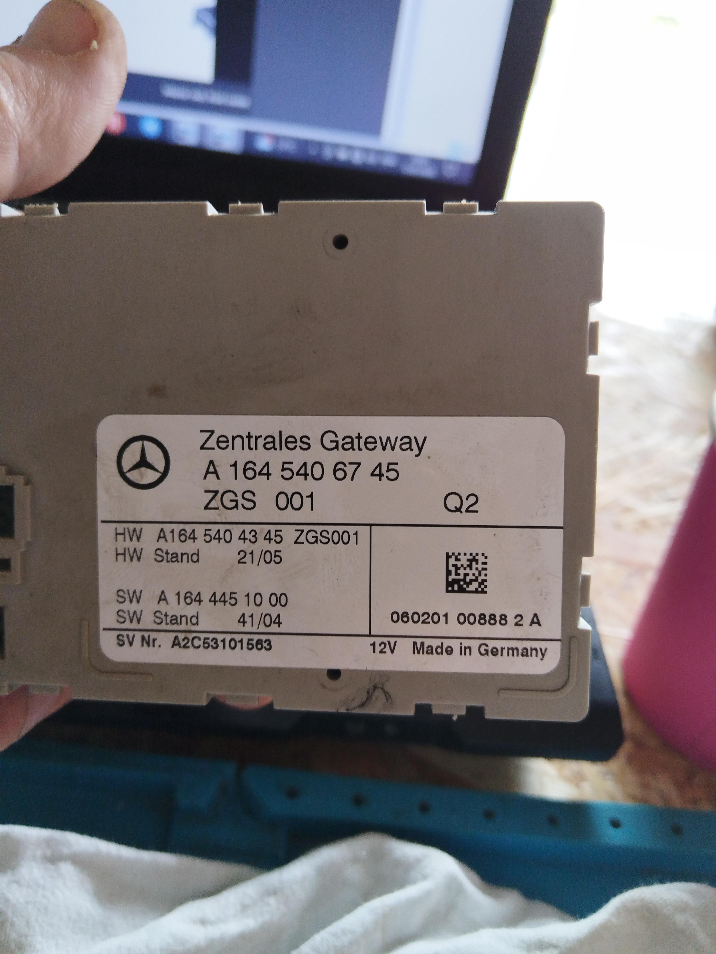

Anturage 9 Опубликовано 12 мая Поделиться Опубликовано 12 мая На ZGW проц перекинь на донорский блок. Сильно сэкономит время и упростит твою жизнь. Он скорей всего сгорел по питанию быстрее чем ноги проца растворились. Ссылка на комментарий Поделиться на другие сайты Поделиться
Tangepixel 8 Опубликовано 12 мая Автор Поделиться Опубликовано 12 мая 31 минуту назад, Anturage сказал: На ZGW проц перекинь на донорский блок. Сильно сэкономит время и упростит твою жизнь. Он скорей всего сгорел по питанию быстрее чем ноги проца растворились. Спасибо за совет,так наверно и будет Только вопрос с проводами Что решит владелец Там все антифризом поело Ссылка на комментарий Поделиться на другие сайты Поделиться
Vasilitallin 112 Опубликовано 12 мая Поделиться Опубликовано 12 мая Пины на штекере ZGW заменить, донорский сбросить до заводских, вроде в ассистансе сброс. ДАСом ввести в эксплуатацию, в инете куча описаний по аналогии с W164. Ссылка на комментарий Поделиться на другие сайты Поделиться
Tangepixel 8 Опубликовано 15 мая Автор Поделиться Опубликовано 15 мая В общем При8ел zgw перекинул проц Ведро завелось переключает передачи Но на диагностику не выходит ни xentry ни лаунчем Горит чек вентили крутят 😁 Капец ведро Ссылка на комментарий Поделиться на другие сайты Поделиться

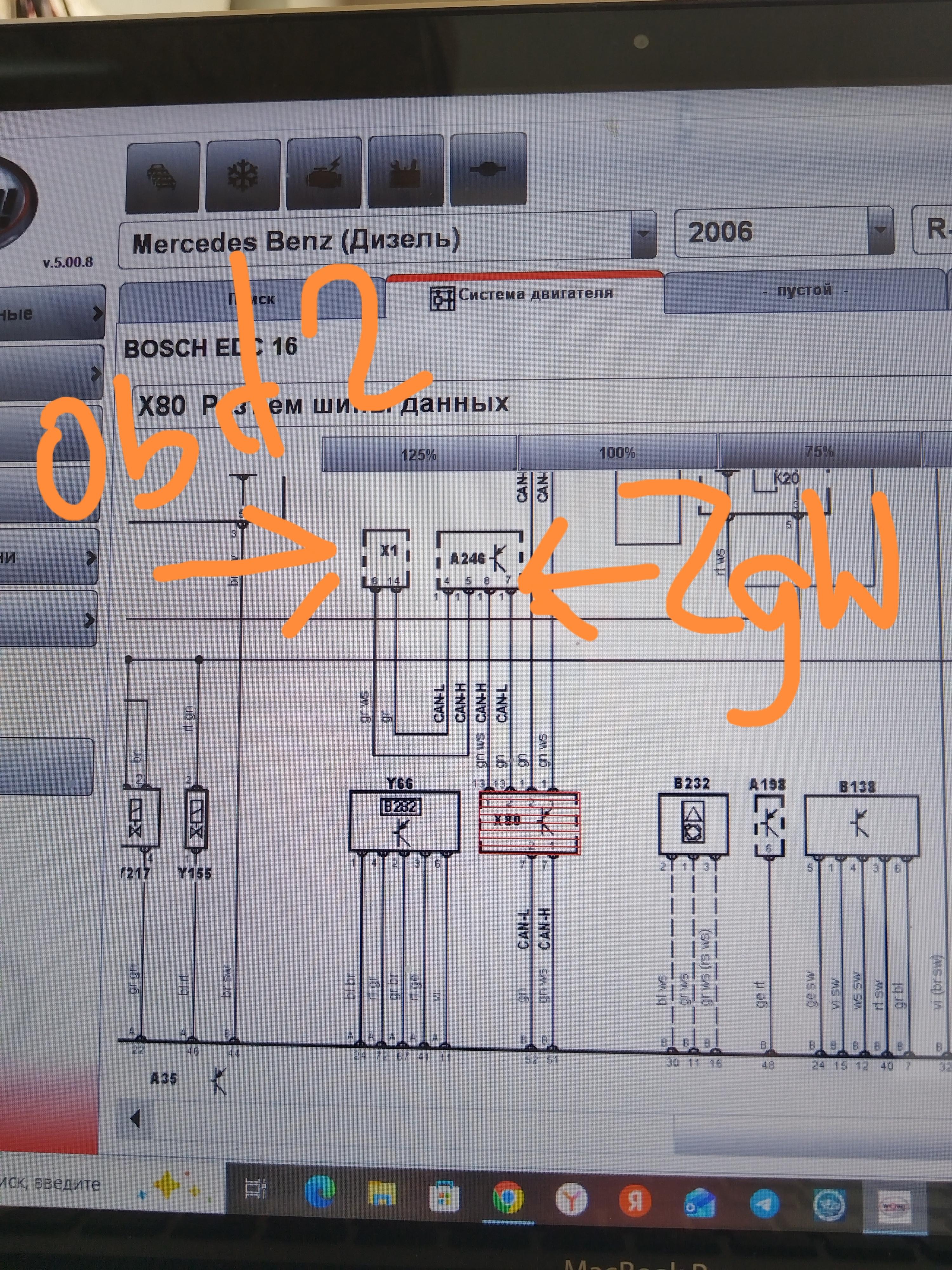

Anturage 9 Опубликовано 15 мая Поделиться Опубликовано 15 мая Пора прозвонить CAN от диагностического разъема до ZGW Ссылка на комментарий Поделиться на другие сайты Поделиться
Tangepixel 8 Опубликовано 16 мая Автор Поделиться Опубликовано 16 мая 17 часов назад, Anturage сказал: Пора прозвонить CAN от диагностического разъема до ZGW От обд до zgw звонится кан Сопротивление ом на разьеме диагностики Ссылка на комментарий Поделиться на другие сайты Поделиться
Anturage 9 Опубликовано 16 мая Поделиться Опубликовано 16 мая Смотри, минимально что нужно для DAS, чтобы что-то увидеть в машине, это CAN до ZGW, питание и масса на мультиплексор и на ZGW. Т.е. 6 проводов. Можешь на столе собрать и подключение должно случится. Будет виден один блок. Если этого не происходит, значит этот один блок не живой. Ссылка на комментарий Поделиться на другие сайты Поделиться
Tangepixel 8 Опубликовано 16 мая Автор Поделиться Опубликовано 16 мая Есть у вас распиновка zgw У меня на схеме только can zgw Еще на схеме есть разьем шины данных ,но не совсем понимаю где он Ссылка на комментарий Поделиться на другие сайты Поделиться
Anturage 9 Опубликовано 16 мая Поделиться Опубликовано 16 мая Это что вообще за веселые картинки?)) WIS 54 группа Ссылка на комментарий Поделиться на другие сайты Поделиться
Tangepixel 8 Опубликовано 28 мая Автор Поделиться Опубликовано 28 мая В 16.05.2026 в 12:27, Anturage сказал: Это что вообще за веселые картинки?)) WIS 54 группа в общем подключил на столе zgw не выходит на связь 1,6 питание 4.,5 шина кан на машине тоже.тачка заводится ,блоки откидывал по одному ,связь не пояляется Ссылка на комментарий Поделиться на другие сайты Поделиться
