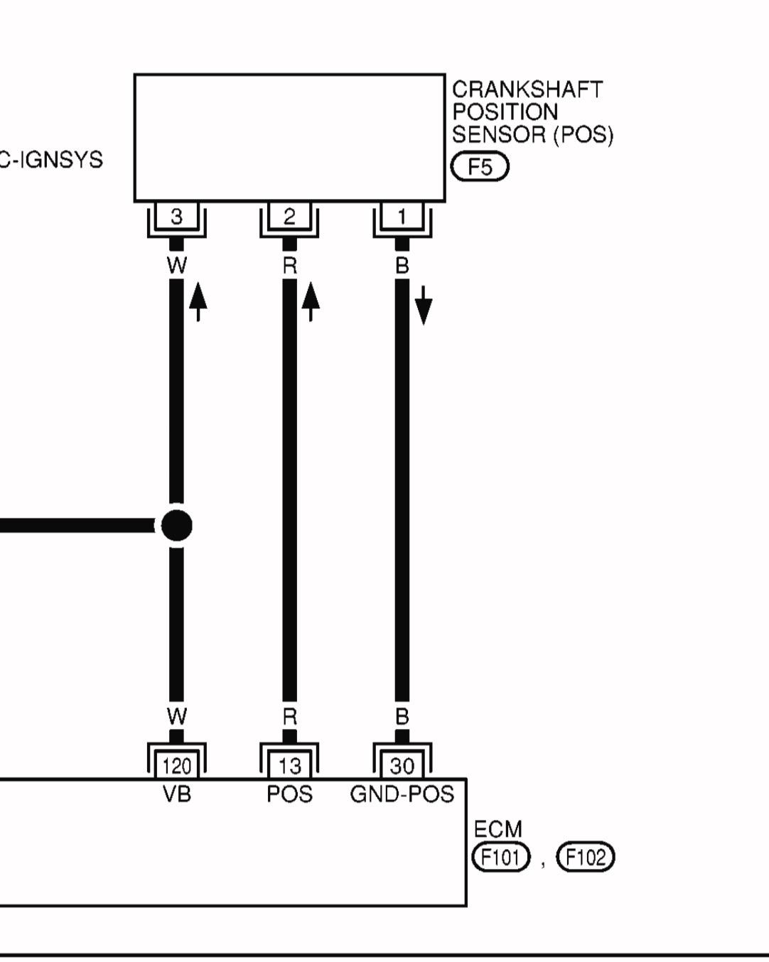

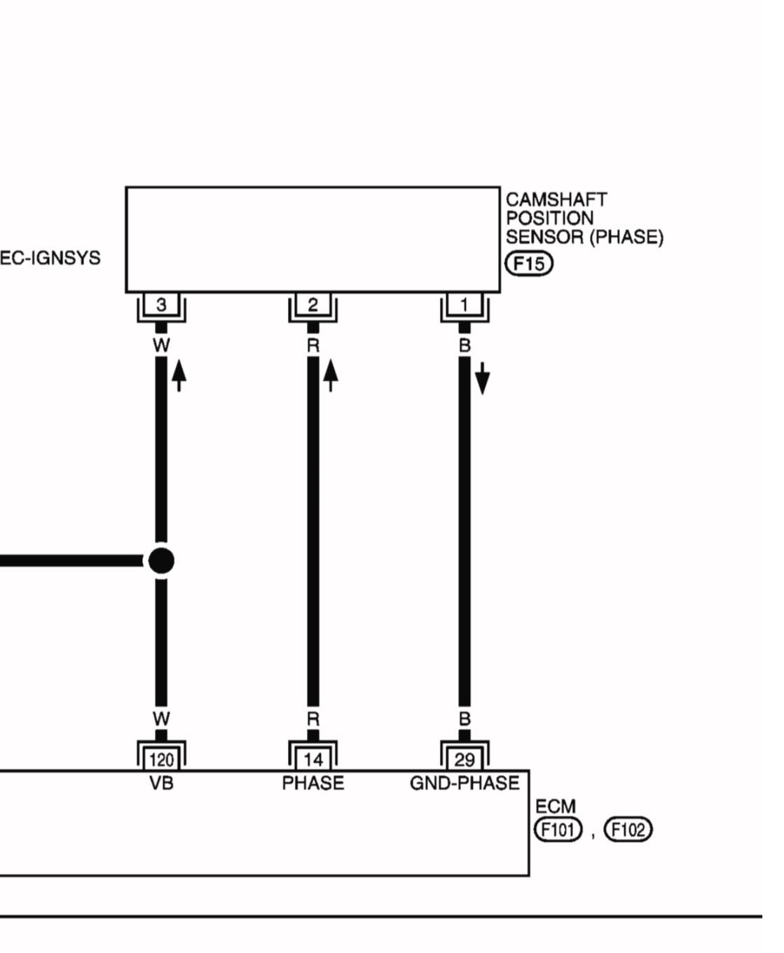

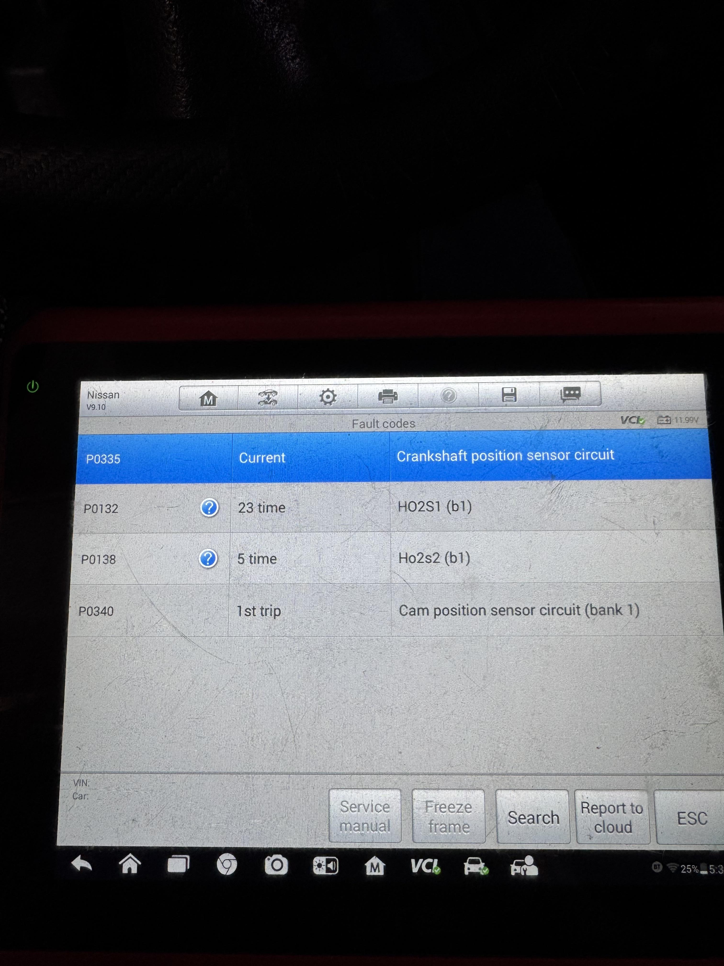

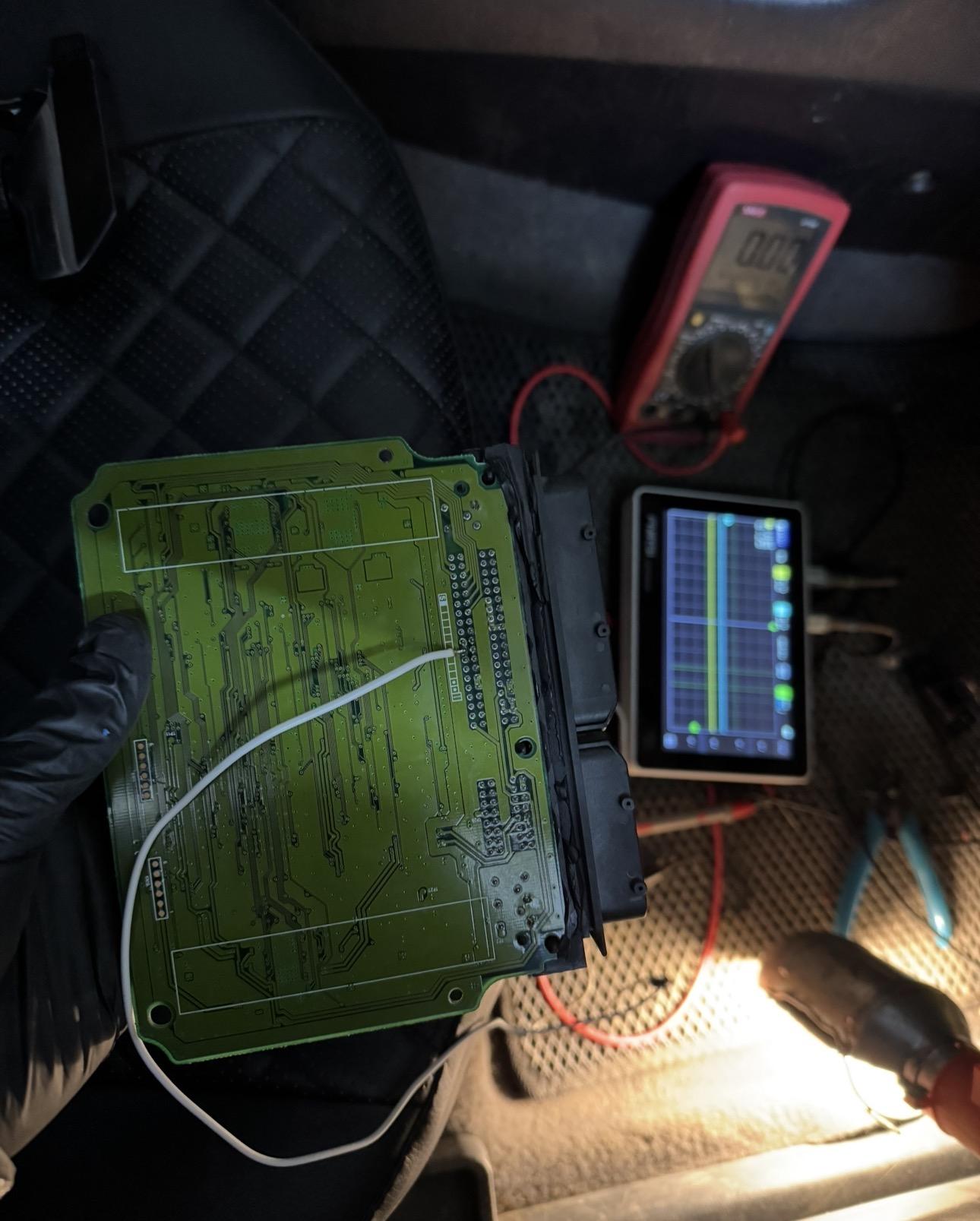

byvalyi 16 Опубликовано 17 апреля Поделиться Опубликовано 17 апреля Здрасьте. Альмера н16 1.8 мкпп приехал на эвакуаторе, крутит, не стартует. по ошибкам p0340 распред p0335 коленвал. Искры нет Разъем на дпкв был раскурочен, восстановил, начал видеть обороты со сканера, ~165 обмин на прокруте. датчик распредвала - клиент уже с 2мя новыми приехал. Прозваниваю фишку - +12, масса есть, на сигнальном при зажигании - 0. Проводка от эбу до дпрв лампой 20вт исправна, на соседей не замыкает. Смотрю что из эбу выходит - тоже ноль! Заказал б/у блок, там тоже самое, вот те раз. Пните пожалуйста в нужном направлении. распиновка, схема на дпрв и дпкв похожи, у дпкв на сигнальном 7,5в выходит из эбу и доходит до фишки все норм, осцилографом импульсы видны. Дпрв ни импульсов , ни опорного, ничего Ссылка на комментарий Поделиться на другие сайты Поделиться

omdm 236 Опубликовано 17 апреля Поделиться Опубликовано 17 апреля По фотке на двух лучах нешта есть. Ссылка на комментарий Поделиться на другие сайты Поделиться

byvalyi 16 Опубликовано 17 апреля Автор Поделиться Опубликовано 17 апреля Только что, Shapdiagnostics сказал: Ошибка может быть в том что канал может оказаться обратным и датчик выдает на выход положительную единицу. У тебя есть датчик для тестов, запусти его на столе отдельно и посмотри что у него на выходе для понимания. Если же от будет сигнал к массе подтягивать, то ищи где резистор подтяжки к плюсу отвалился в блоке Спасибо, потестю. Вот щас сижу думаю гуглю а обязательно ли должно быть опорное напряжение на сигнальном у дпрв. Просто я увидел ошибку по нему, сравнил с разьемом дпкв и сразу вцепился в это отсутствие напруги.. может там импульсы создаются и пин раздраконен, короче еще повнимательнее все гляну.Эх, донора бы на зажигании глянуть что на разьеме Ссылка на комментарий Поделиться на другие сайты Поделиться
