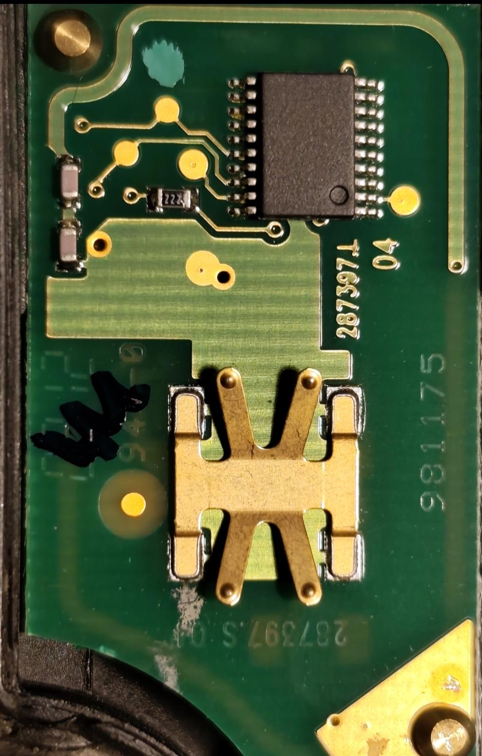

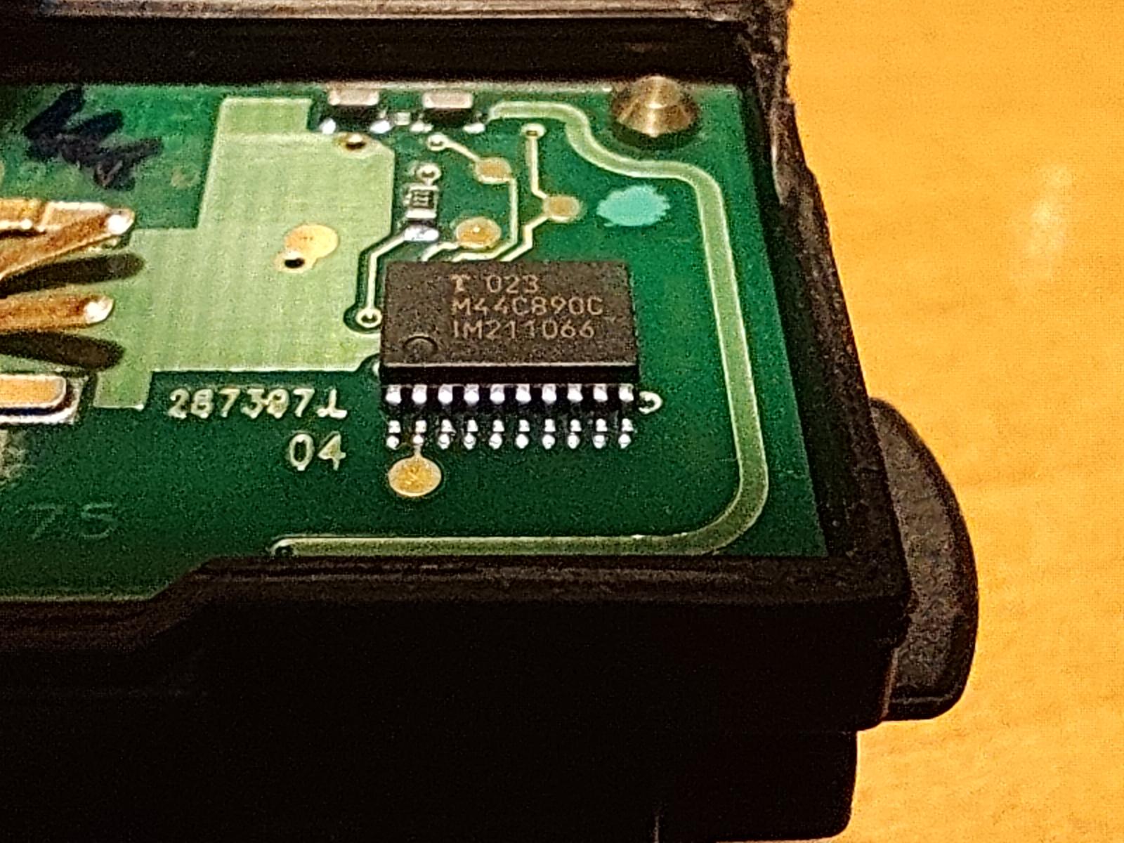

shundrov 70 Опубликовано 28 апреля Поделиться Опубликовано 28 апреля 20 минут назад, and-payalnik сказал: 2 ключа, 8Z0837231 и 8Z0837231D фото внутренностей этих ключей есть? иксхорсом смотрели их? Ссылка на комментарий Поделиться на другие сайты Поделиться
and-payalnik 4 Опубликовано 28 апреля Автор Поделиться Опубликовано 28 апреля внутрь не разрешили лезть... читал vvdi mini key tool Ссылка на комментарий Поделиться на другие сайты Поделиться
shundrov 70 Опубликовано 28 апреля Поделиться Опубликовано 28 апреля 3 часа назад, and-payalnik сказал: ни тот ни другой не прочитался Только что, and-payalnik сказал: читал vvdi mini key tool Вы имеете ввиду, что key tool не определил номер ключа? Так и должно быть. Пультов temic нет в базе xhorse and-payalnik 1 Ссылка на комментарий Поделиться на другие сайты Поделиться
Решение and-payalnik 4 Опубликовано 29 апреля Автор Решение Поделиться Опубликовано 29 апреля Чтобы увидеть решение, войдите или зарегистрируйтесь! shundrov 1 Ссылка на комментарий Поделиться на другие сайты Поделиться
shundrov 70 Опубликовано 29 апреля Поделиться Опубликовано 29 апреля Только что, and-payalnik сказал: какой программатор может их читать/писать и насколько актуальные сейчас эти Temic ключи? Повторюсь, зачем их читать? Ссылка на комментарий Поделиться на другие сайты Поделиться
and-payalnik 4 Опубликовано 29 апреля Автор Поделиться Опубликовано 29 апреля незачем. полностью согласен Ссылка на комментарий Поделиться на другие сайты Поделиться
