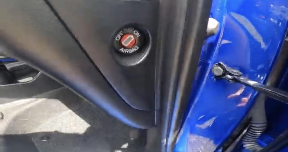

fish123 8 Опубликовано 25 января Поделиться Опубликовано 25 января Всем привет. Машина honda hr-v 2025 г. Утопленник. Когда приехала к нам в Беларусь, все было уже сухо. Машина в порядке и завелась, лишь несколько ошибок на приборке, которые успешно удалились через honda i-hds. Осталась лишь одна - b00d5-14 Open or short to ground in the front passenger's airbag cutoff indicator. Что проверял - всю проводку под пассажирским сидением, и на пассажирской стороне - все ок. ОДнако сам блок точно был подтоплен, хотя следов корозии на плате нету, но есть следы корозии на 2 нижних пинах слева. Хотя они прозваниваются. Подскажите, куда дальше смотреть/делать? можно ли что-то еще вообще самому сделать? или блок под замену? Номер блока - 77960-3V0-A910-M2. Заранее спасибо Ссылка на комментарий Поделиться на другие сайты Поделиться
alex-mos 82 Опубликовано 25 января Поделиться Опубликовано 25 января Ошибка не про подушку, а про "выключатель" подушки. Правый торец торпедо. Ссылка на комментарий Поделиться на другие сайты Поделиться

kudax 106 Опубликовано 25 января Поделиться Опубликовано 25 января Так это классика, по крайней мере для CRV 6G (B00D5-17). Разбирали консоль и перепутали фишки на подсветку ниши и индикатор: Однако у HRV 4G этот индикатор под плафоном: смотрите подключена ли фишка и при включении зажигания включается ли данный индикатор? RAZOR85 1 Ссылка на комментарий Поделиться на другие сайты Поделиться
alex-mos 82 Опубликовано 25 января Поделиться Опубликовано 25 января 1 час назад, RAZOR85 сказал: Что все прицепились сегодня к выключателю подушки пассажира? В расшифровки ошибки четко написано indicator. Ну, если "правильно" указать, что ошибка про индикатор, то человек ранее проверявший сидушку из-за этой DTC, может вскрыть приборку в поисках решения проблемы. Там же тоже есть "индикатор". Вот и написал, что вопрос о системе отключения. И да, в мануале по этой dtc предусмотрена проверка в том числе и выключателя подушки. Ссылка на комментарий Поделиться на другие сайты Поделиться
fish123 8 Опубликовано 25 января Автор Поделиться Опубликовано 25 января 13 минут назад, kudax сказал: Так это классика. Разбирали консоль и перепутали фишки на подсветку ниши и индикатор: Интересная теория. Надо будет проверить Ссылка на комментарий Поделиться на другие сайты Поделиться
kudax 106 Опубликовано 25 января Поделиться Опубликовано 25 января 5 минут назад, fish123 сказал: Интересная теория. Надо будет проверить Это не теория, а собственный опыт. Ссылка на комментарий Поделиться на другие сайты Поделиться
fish123 8 Опубликовано 28 января Автор Поделиться Опубликовано 28 января В 25.01.2026 в 19:45, kudax сказал: Так это классика, по крайней мере для CRV 6G (B00D5-17). Разбирали консоль и перепутали фишки на подсветку ниши и индикатор: Однако у HRV 4G этот индикатор под плафоном: смотрите подключена ли фишка и при включении зажигания включается ли данный индикатор? вот кстати не загорается индикатор. ни с пассажиром, ни без него. den5 1 Ссылка на комментарий Поделиться на другие сайты Поделиться
fish123 8 Опубликовано 28 января Автор Поделиться Опубликовано 28 января 2 часа назад, fish123 сказал: вот кстати не загорается индикатор. ни с пассажиром, ни без него. Может кто-то может подсказать, как провести диагностику этого блока? Сам диагностикой никогда не занимался, но с пайкой знаком. den5 1 Ссылка на комментарий Поделиться на другие сайты Поделиться

vlad101 96 Опубликовано 30 января Поделиться Опубликовано 30 января Блин, матерится хочется. Ты без малейшего понятия лезешь диагностировать в блок и грязью всех поливаешь. Нафиг ты полез в сидушку и блок, когда у тебя английским по белому написано "cut off indicator". Хоть переведи сначала, если с англ трудно. Индикатор отключения подушки это и к подушкам сиденья он не при чем. Ты проверил питание, проводку, прежде чем в блок лезть? Что тебя обидело? Что после того, как ты сказал, что знаком с пайкой, тебе посыпались шутки? Ну так если лет через пять останешься в этой сфере, то и сам зайдешь и посмеешься. Лезть в блок тачки 25го года, если ты с пайкой знаком можно только с очень хорошей финансовой подушкой и куууучей свободного времени (обычно у мастеров здесь его нет, чтобы тебя обучать). Но, ты там ничего не найдешь без малейшего понятия как их диагностировать. Но, вот когда ты этот блок завалишь диагностируя (да, такое тоже возможно), тут у тебя реально появится проблема. Если коротко и по теме. Найди схему, проверь питания на индикатор, проверь проводку, замени индикатор, если он отдельное устройство (не диагностируй, просто замени). И вот только если все это ты сделаешь, то лучше на этом и закончить. Ремонту и диагностике ЭБУ лучше учится на ходовых и дешевых эбу (просто поверь на слово) или на 100% увале, потому что уверен, что хуже уже не будет. Это форум мастеров, все таки и никто базовые вещи объяснять не будет, так что обижаться нет смысла на это! Это уже реально задолбало, что каждый просит объяснить какие-то эфимерные вопросы общего характера в 3х словах, в теме, где учиться и пробовать надо часов 10-20 Dedraman, alex-mos и Bad 3 Ссылка на комментарий Поделиться на другие сайты Поделиться
