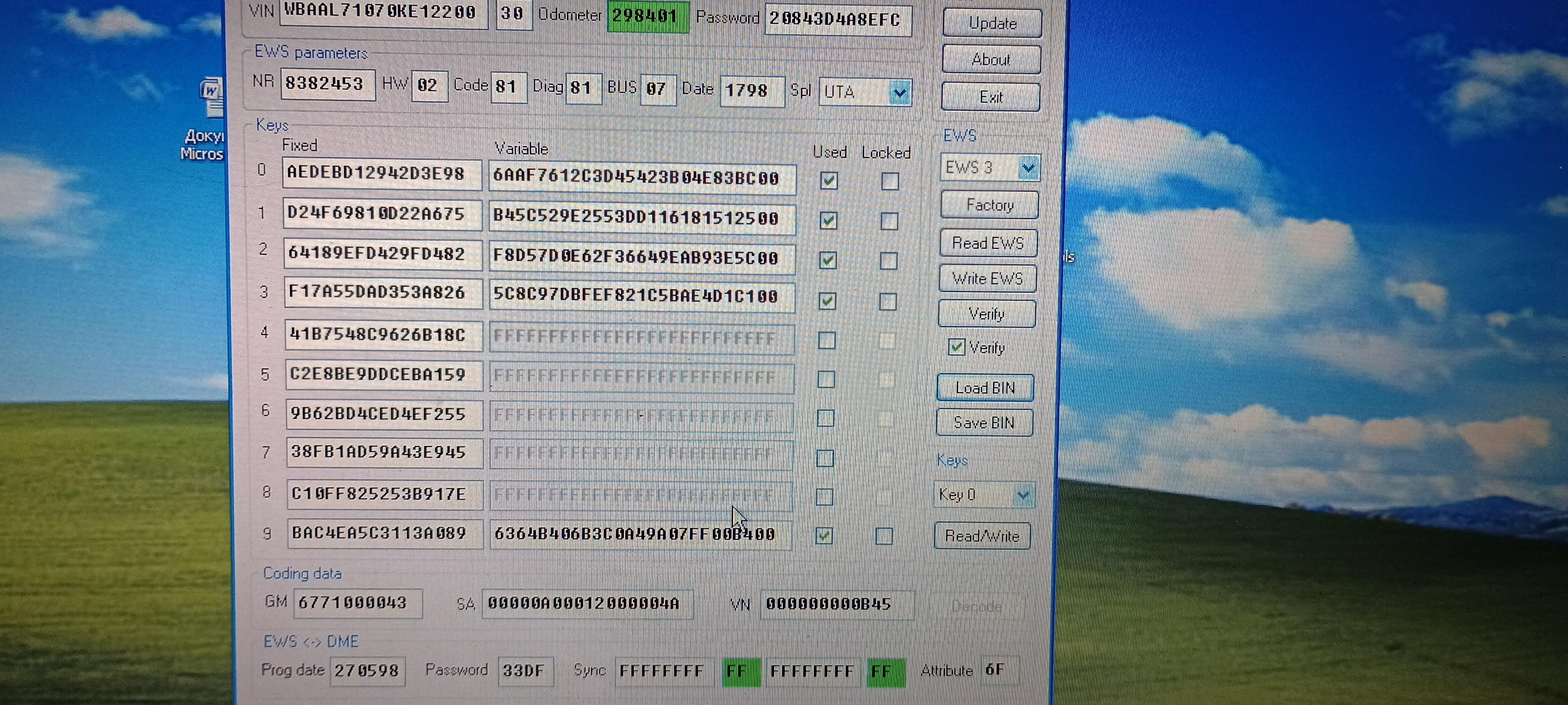

metz 541 Опубликовано 19 января Поделиться Опубликовано 19 января Оcь не полінився знайшов в себе старий добрий едітор. Ним можливо з ews творити що завгодно переносити ключі з пролем і ролінгами з евс з іншим софтом , правити км ,переносити isn з його ролінгом (якщо такий використовується в данному авто) обнуляти його ,відновлювати ролінг ключа при його втраті(випадок коли ключ рідний читається читалкою а не приймається авто ) Тобі в цьому випадку не потрібно так як однакові св хв,але потренуваться можна. _ EWS EDITOR 3.2.0.rar FF FF в сінхрі то незайманий трек одного з ключів ,тобто поки не використовувася ,так між іншим відновлюється ролінг рідного ключа який не приймається авто прописом ff ff ff в місце ролінгу в дампі (в архіві є хелп на всі дії) після запису нового ключа в вільну комірку його ролінг стартує з початку як в ключі так і в ews -так і в старому ключі якщо в його змінній частині прописати ff ff в дампі vadik.exb, alexandr81 и Benadas 3 Ссылка на комментарий Поделиться на другие сайты Поделиться
alexandr81 96 Опубликовано 19 января Автор Поделиться Опубликовано 19 января Я про нижню строку ews-dme ews ori.BIN Ссылка на комментарий Поделиться на другие сайты Поделиться
metz 541 Опубликовано 19 января Поделиться Опубликовано 19 января нижні FF FF навпроти постійного і індивідуального ISN ( 33DF який прописаний також в flash EDC15M І є по суті сінхрою між ews i dde) означаэ що змінний або ролінг ISN в даному випадку з цим блоком не використовуэться .Якщо в інших парах він присутній то замість FF FF будуть конкретні значення . І якщо ,наприклад , коли міняєм блок на чужий і в їх парі програмним забеспеченням використовується варіабле ,то ми вписуєм 2 байта постійного ISN витянувши його з моторного в EWS тим же едітором а змінну частину об FF FF а далі з домогою INPA чи стпрого доброго "Бобра" синхронізуем уже ролінг моторного з євс. А atribyte 6F в кінці (уже точно не памятаю) здається контрольна сумма області ISN в дампі EWS alexandr81 1 Ссылка на комментарий Поделиться на другие сайты Поделиться
alexandr81 96 Опубликовано 19 января Автор Поделиться Опубликовано 19 января 11 минут назад, metz сказал: нижні FF FF навпроти постійного і індивідуального ISN ( 33DF який прописаний також в flash EDC15M І є по суті сінхрою між ews i dde) означаэ що змінний або ролінг ISN в даному випадку з цим блоком не використовуэться .Якщо в інших парах він присутній то замість FF FF будуть конкретні значення . І якщо ,наприклад , коли міняєм блок на чужий і в їх парі програмним забеспеченням використовується варіабле ,то ми вписуєм 2 байта постійного ISN витянувши його з моторного в EWS тим же едітором а змінну частину об FF FF а далі з домогою INPA чи стпрого доброго "Бобра" синхронізуем уже ролінг моторного з євс. А atribyte 6F в кінці (уже точно не памятаю) здається контрольна сумма області ISN в дампі EWS Поняв. дякую Ссылка на комментарий Поделиться на другие сайты Поделиться
