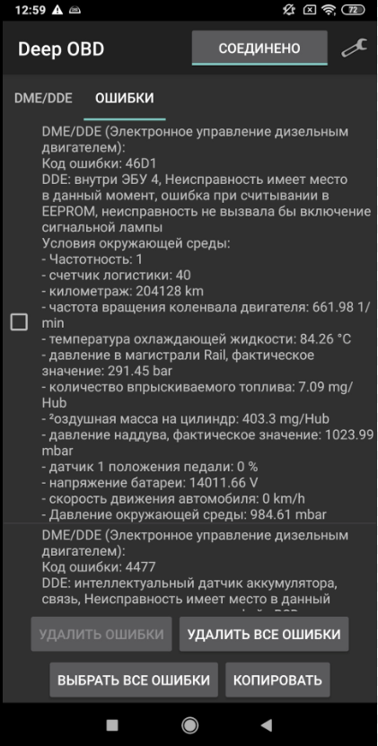

okdimok 0 Опубликовано 3 января Поделиться Опубликовано 3 января Всех с наступившим! Имеем bmw е60 машина приехала к отелю, осталось на ноч на парковке, ночью был хороший минус, на утро запустилась и сразу заглохла. Иста показывает по сути две критические ошибки, 46d1 и вторая не вспомню сейчас точно по блоку EKPS, но я так понимаю что это уже следствие ошибки 46d1. Пробовал обновить флеш через winkfp, обновление прошло успешно. Пробовал сделать синхру CAS - DDE, тоже успешно без ошибок. Но машина всё так же стартует на пару секунд и всё, при чем если запускать ее так сказать на холодную, то есть нажав на педаль тормоза и не включая зажигания стартуеш с нуля с разу, тогда запускается и почти сразу глохгнет, но если включить зажигание и потом попробовать запустить, то просто крутит стартером. Проштудировав интернет, я понимаю что в ЕЕПРОМЕ проблема, а именно с контрольками, но к сожалению я так и не смог достучаться на англ форумах как и что мне делать, или может получить какуюто помошь с моим файлом. Может сможете посмотреть дамп еепрома, сказать в чем именно проблема, возможно направить как решить, или просто помогите пожалуйста решить, умоляю P.S. сильно не бейте, я только учусь. 12345.zip Ссылка на комментарий Поделиться на другие сайты Поделиться

okdimok 0 Опубликовано 3 января Автор Поделиться Опубликовано 3 января я понимаю что многие из кодов не уникальны, если всё что нужно было это словесное описание самой ошибки, то 46d1 относительно блока edc16 бмв относиться только к одной ошибке именно той что вы написали выше, и именно она и мучает машину в моём случае, просто я понял вас про расшифровку, как более обширное диагностирование с указанием паралельных параметров при возникновении ошибки и тд как на данном скрине, а не как более подробное описание самой ошибки Ссылка на комментарий Поделиться на другие сайты Поделиться
