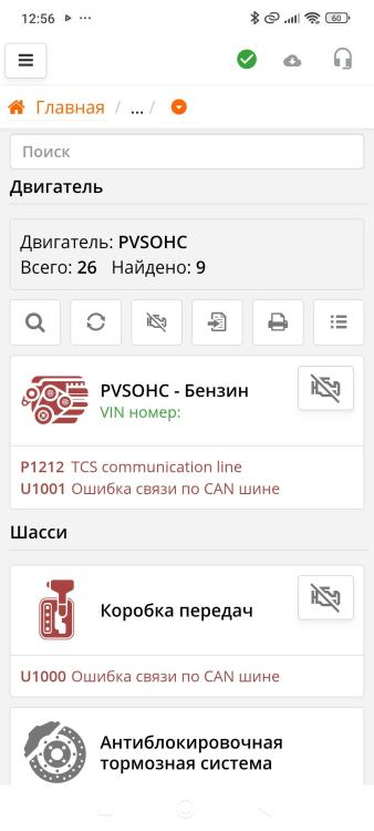

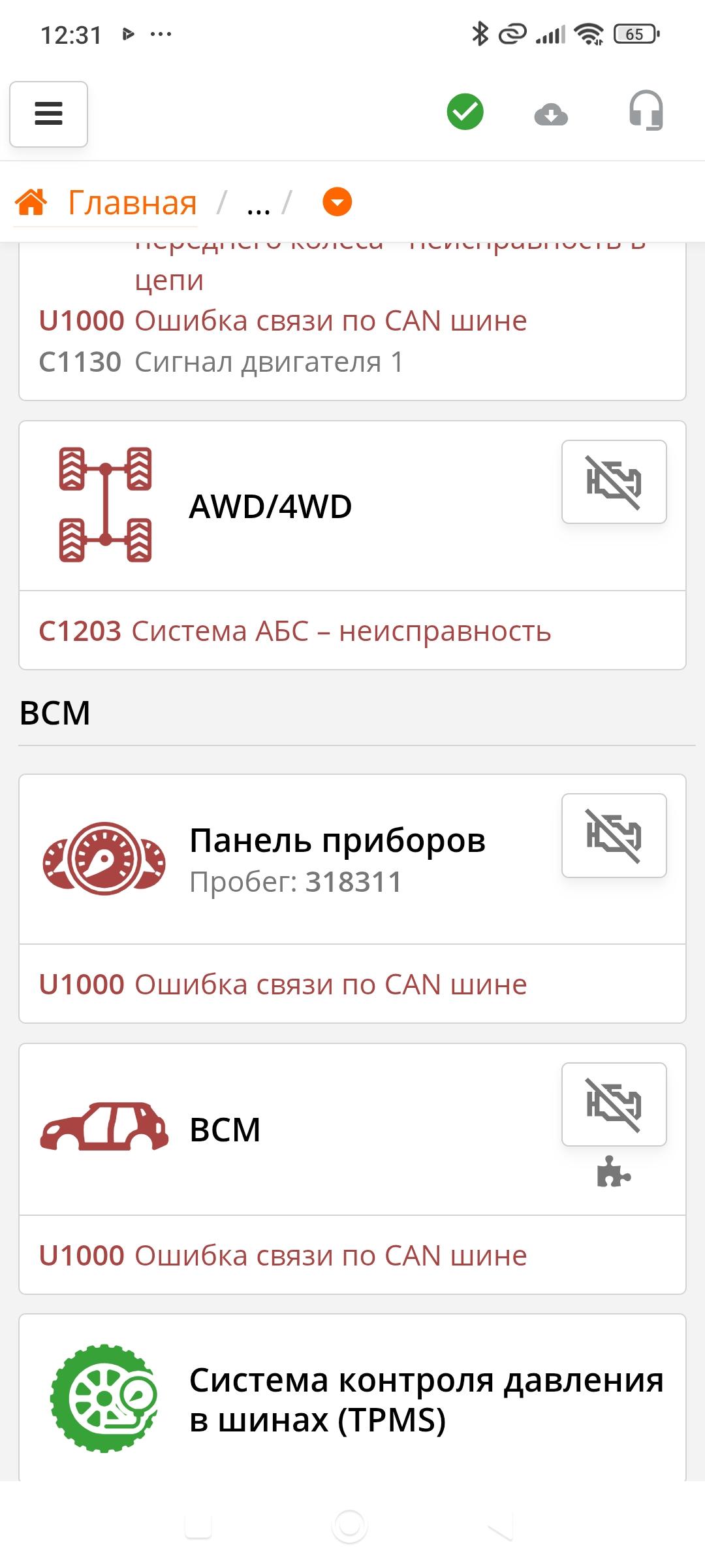

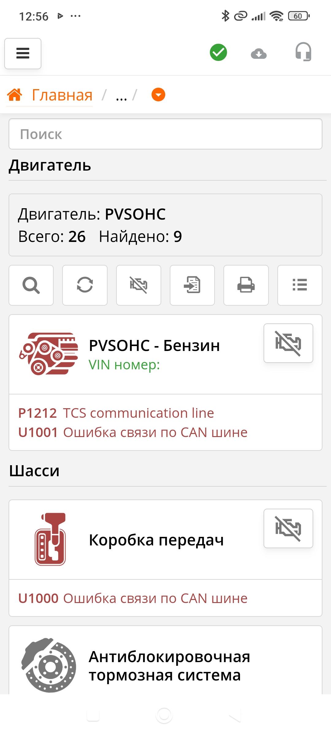

igoran1982 13 Опубликовано 6 января Автор Поделиться Опубликовано 6 января В 29.12.2025 в 16:57, NikAutozone сказал: igoran1982,подключись к кану возле моторника Всех с Новым годом. подключился к кану возле блока ECM. блоки выходят на саязь (блок двс, абс, АКПП,БСМ, 4WD. ) но теперь новая проблема перстала запускатся ДВС стартер крутик а запска нет. и появилась ошибки p1212 (TCS communication lin). и U1001 (ошибка связи по CAN шине) осцилографом подключаюсь к шине все норм сигнал отопрожается и can H и саn L. 1 минуту назад, igoran1982 сказал: Всех с Новым годом. подключился к кану возле блока ECM. блоки выходят на саязь (блок двс, абс, АКПП,БСМ, 4WD. ) но теперь новая проблема перстала запускатся ДВС стартер крутик а запска нет. и появилась ошибки p1212 (TCS communication lin). и U1001 (ошибка связи по CAN шине) осцилографом подключаюсь к шине все норм сигнал отопрожается и can H и саn L. В 29.12.2025 в 01:46, LEO_NEED сказал: Данная схема по распиновки не совподает эта на 50 кузов у меня 51 Ссылка на комментарий Поделиться на другие сайты Поделиться
2butor 21 Опубликовано 6 января Поделиться Опубликовано 6 января 2 часа назад, igoran1982 сказал: появилась ошибки p1212 (TCS communication lin) Как я выше уже писал, часть блоков диагностируется по кан-шине, часть по к-линии. Подключившись напрямую к кан-шине возле моторника, вы разом откинули диагностику всех блоков, что висят на к-линии. Ссылка на комментарий Поделиться на другие сайты Поделиться
